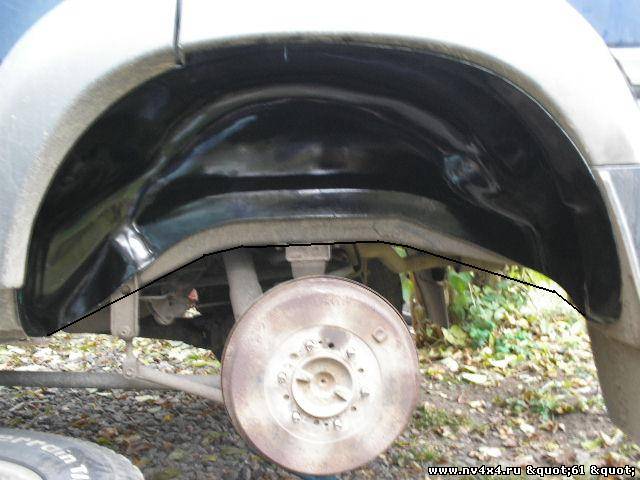

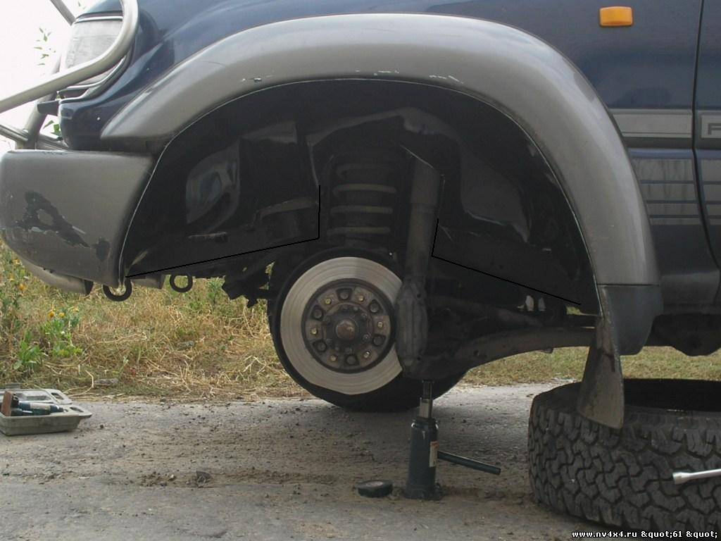

ФлагоносецДата: Воскресенье, 26.02.2012, 21:58 | Сообщение # 5
1. фото
Прикрепления: 5501591.jpg (56.2 Kb) · 9101500.jpg (88.3 Kb)

Флагоносец, на фото дамкрат уж больно жидкий.лучше поменяй.!!!!!тфу-тфу....... не дай бог....
