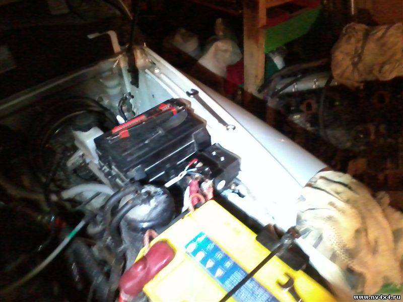

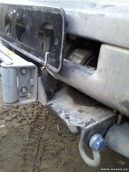

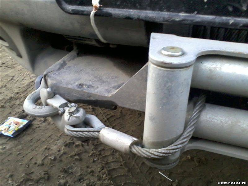

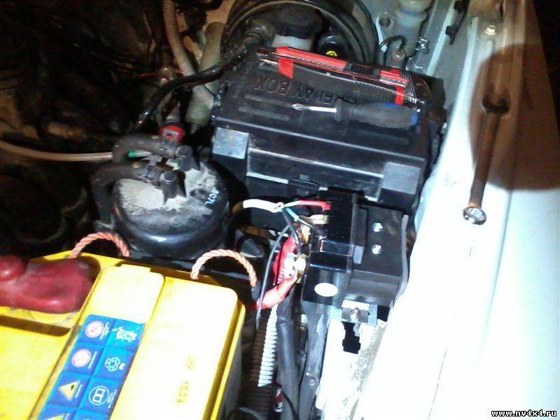

Ну и результат электроработ:
Прикрепления: 8166748.jpg (65.4 Kb) · 2528937.jpg (74.8 Kb) · 4372147.jpg (58.6 Kb) · 0870510.jpg (76.8 Kb)

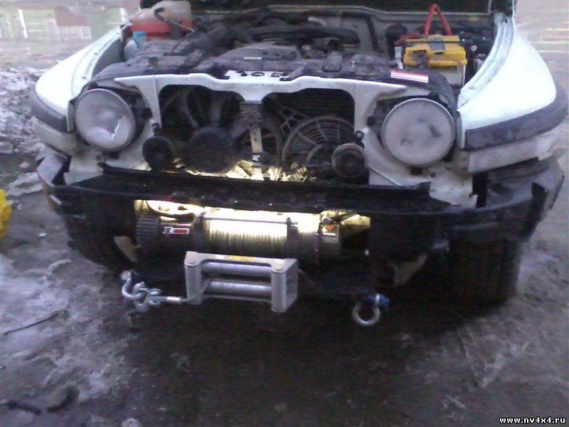

ШевгенДата: Понедельник, 11.04.2011, 21:22 | Сообщение # 27

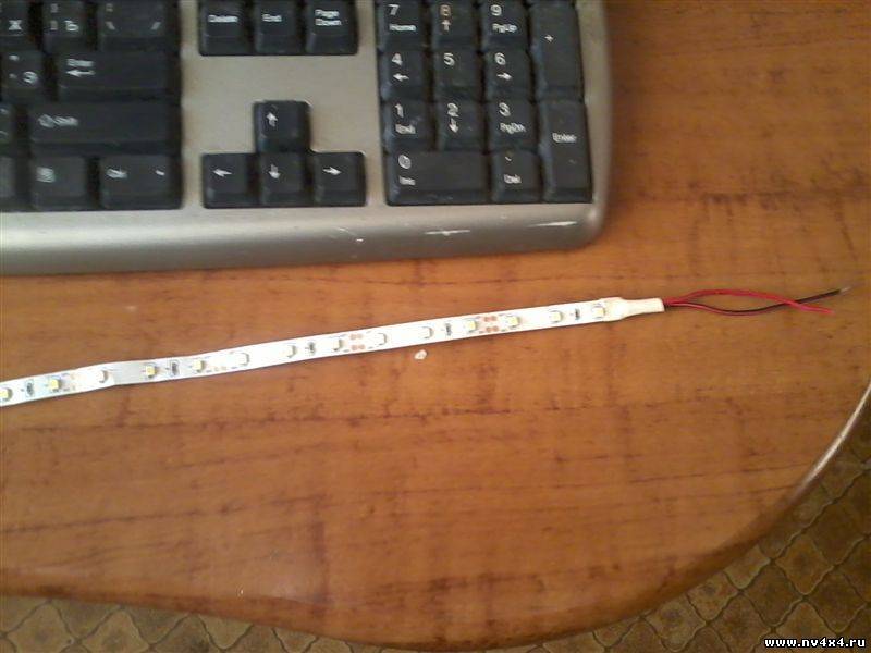

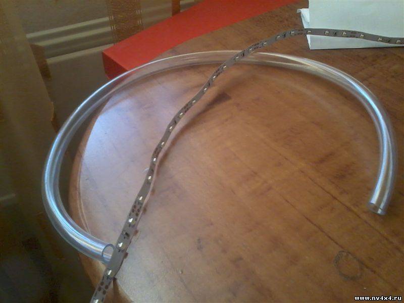

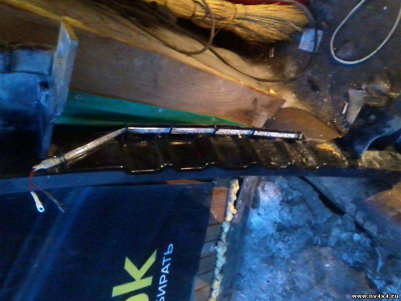

Короче в пятницу вечером сделал подсветку в бампере (включается, когда на лебедку "+" подается).
Пока плюсовой провод болтается в воздухе, ждет покупки мощного выключателя, сейчас лебедку можно включить, присоединив этот провод к "+" клемме аккумулятора".
Подсветку делал из светодиодной ленты. Так как лента не влагозащищенная, позаимствовал у Кирилла кроме ленты еще и прозрачную трубку. Засунул туда ленту и залил термоклеем концы трубки и закрепил все это хозяйство на железном усилителе бампера изнутри.
Прикрепления: 7653890.jpg (46.4 Kb) · 4892627.jpg (42.4 Kb) · 4141867.jpg (57.3 Kb)

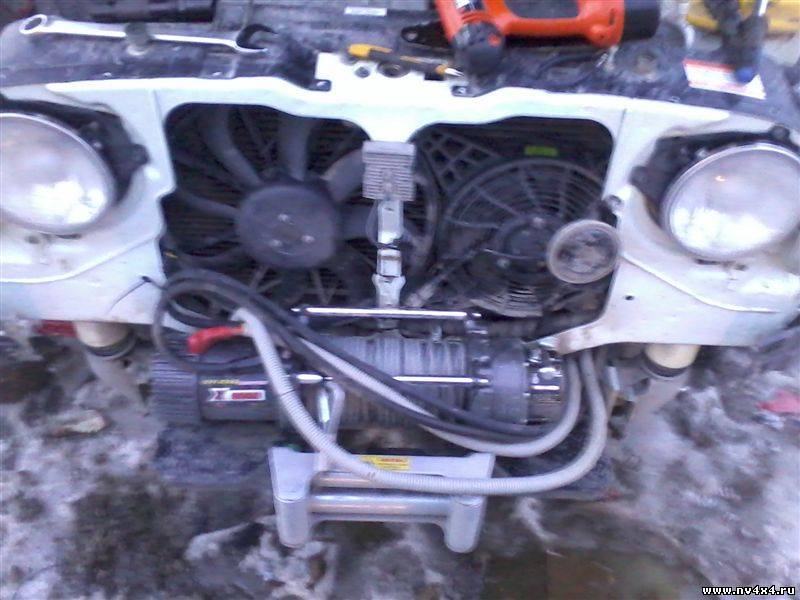

ШевгенДата: Понедельник, 11.04.2011, 21:23 | Сообщение # 28

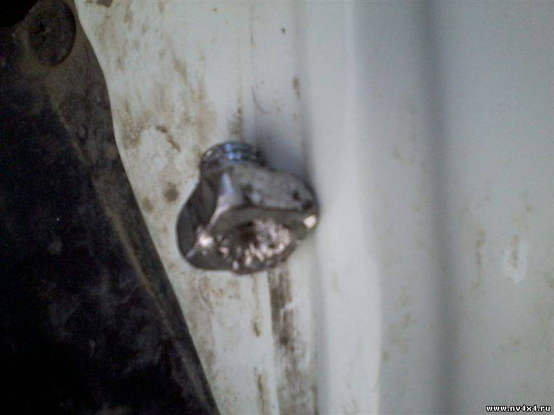

Потом прикручивал окончательно лебедку к площадки специально купленными удлиненными болтами прочностью 8.8.
И перетянул один болт и сломал его :(.
Всю субботу корячился, выковыривал остатки болта из лебедки. К концу дня остатки были извлечены на свет божий:
Потом поставил усилитель бампера и проверил подсветочку... Светит:

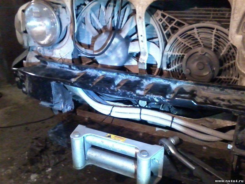

В воскресенье поставил все-все на место. Осталось сделать чехольчик на блок соленоидов и сделать откидывающийся передний номер. Потом будут окончательные фотки.

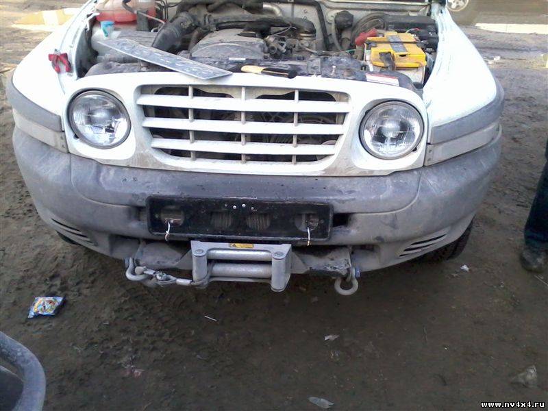

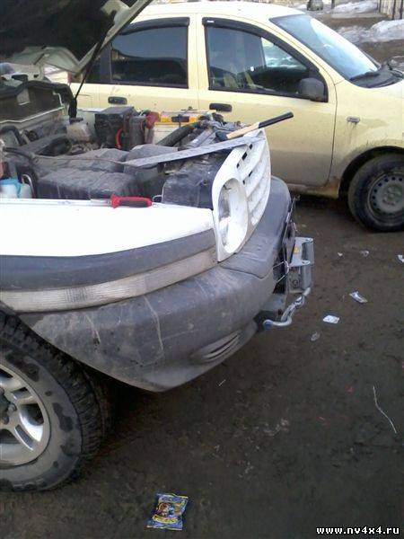

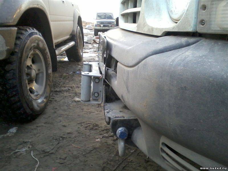

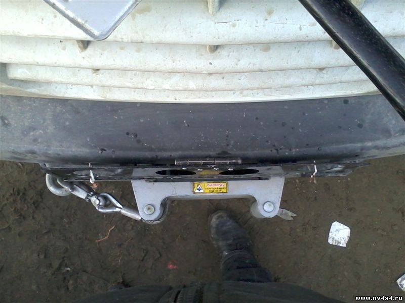

Почти последние фотки...
Откидывающийся номер. Пока примотан проволокой в походном положении... Я как всегда чего-то не доделал.
Прикрепления: 8893303.jpg (92.9 Kb) · 4484986.jpg (81.4 Kb) · 8221744.jpg (63.1 Kb) · 6305931.jpg (80.6 Kb) · 4671175.jpg (75.6 Kb) · 0632043.jpg (58.0 Kb)

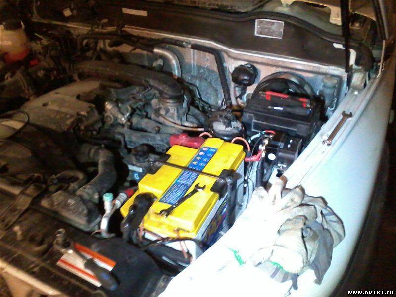

Я про себя забыл написать...
Лебедку подключил, установил, трос она намотала. Вчера поставил выключатель на плюс с красным ключиком за 150 рублей. Седня буду выключатель массы ставить... Купил за 900 рублей на рынке. В Континенте седня видел такой же за 450 рублей biggrin biggrin biggrin
Кстати, свою гламурную подсветку при установке бампера подключить забыл biggrin biggrin wacko

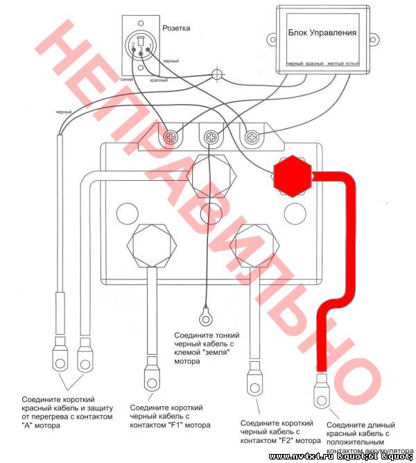

ШевгенДата: Вторник, 10.04.2012, 09:33 | Сообщение # 45

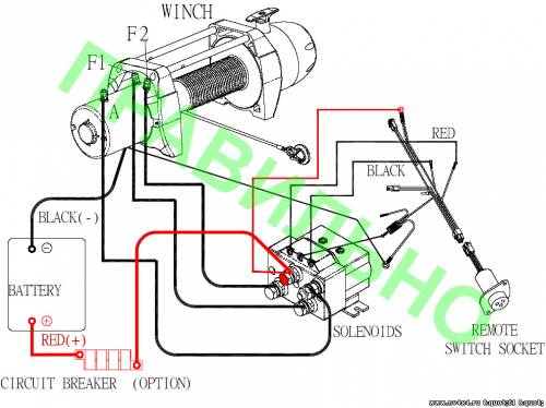

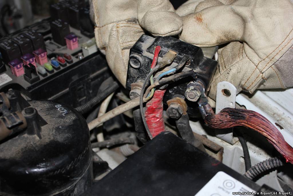

По поводу лебедки SportWay. По пути в Норильск опять сгорела у меня лебедка. Когда я ее в первый раз спалил, надо было весь мотор менять, это мой косяк.
Но тут еще одно выяснилось, в инструкции к лебедкам SportWay схема подключения соленоида нарисована неправильно!
По этой схеме на обмотки "+" подается всегда. Кстати, если б было подключено правильно, то я бы так и не обнаружил, что у меня статор на корпус коротит.
Самое важное! Лебедку обязательно нужно подключать через размыкатель плюса.
