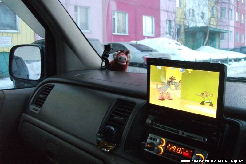

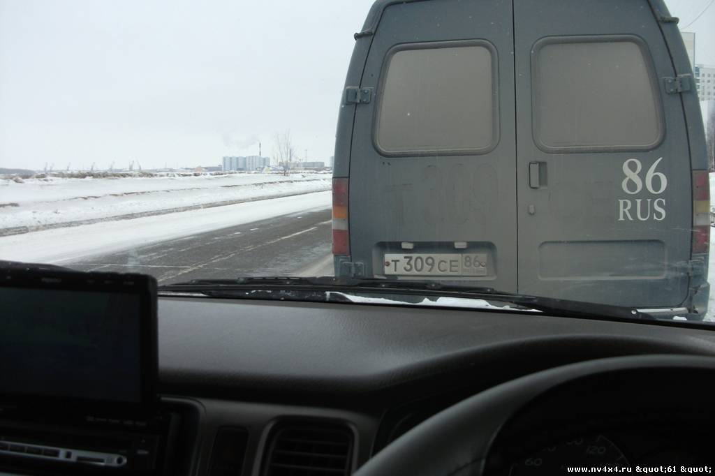

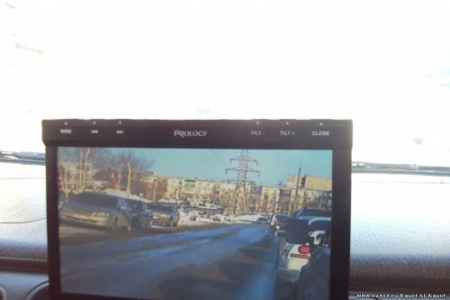

установил штурмана на правый руль =)
MARMOTAДата: Понедельник, 26.03.2012, 15:46 | Сообщение # 1

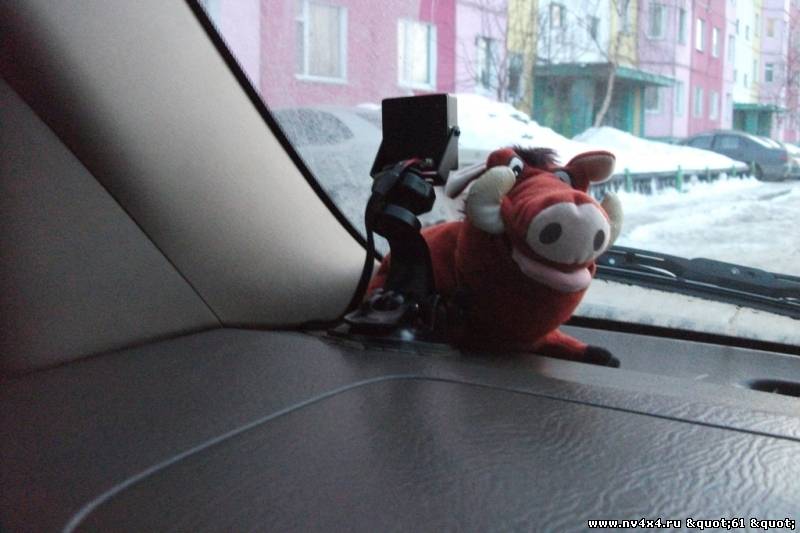

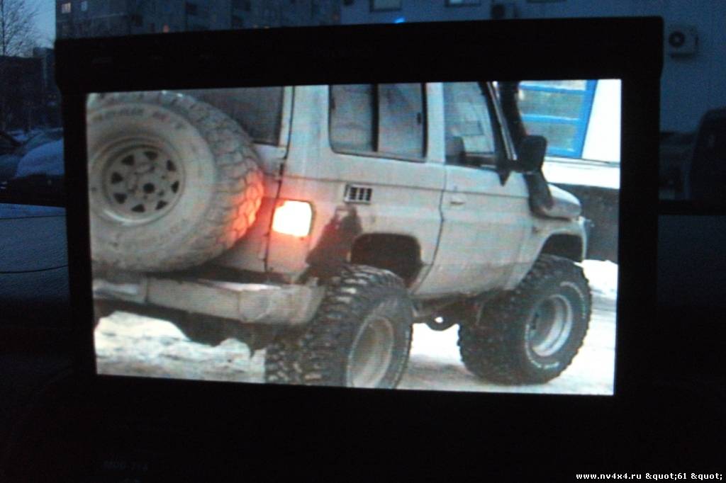

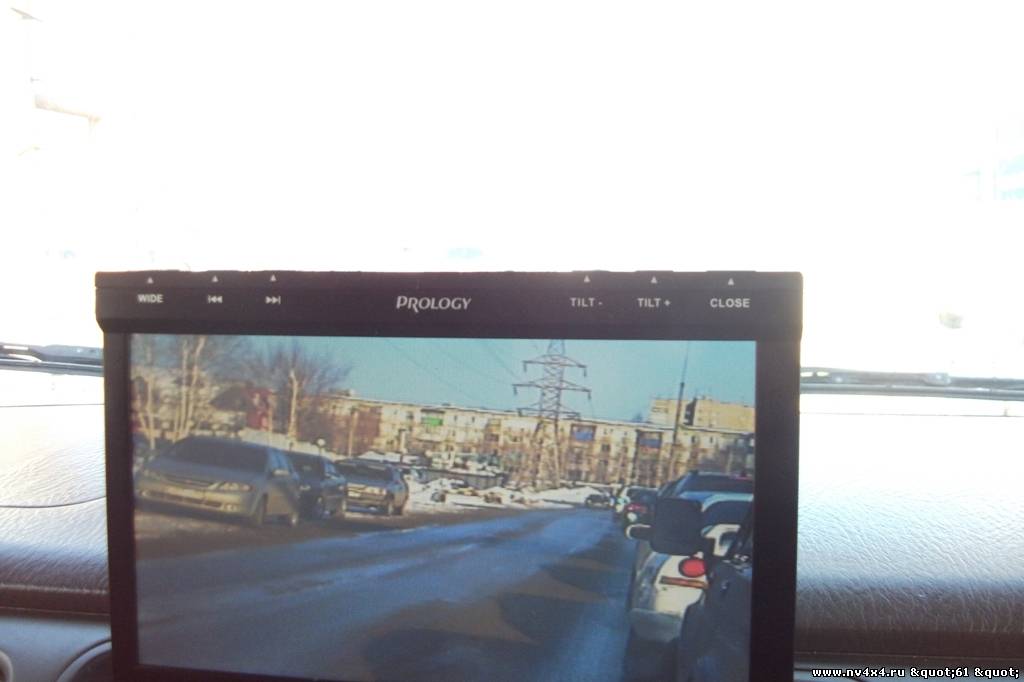

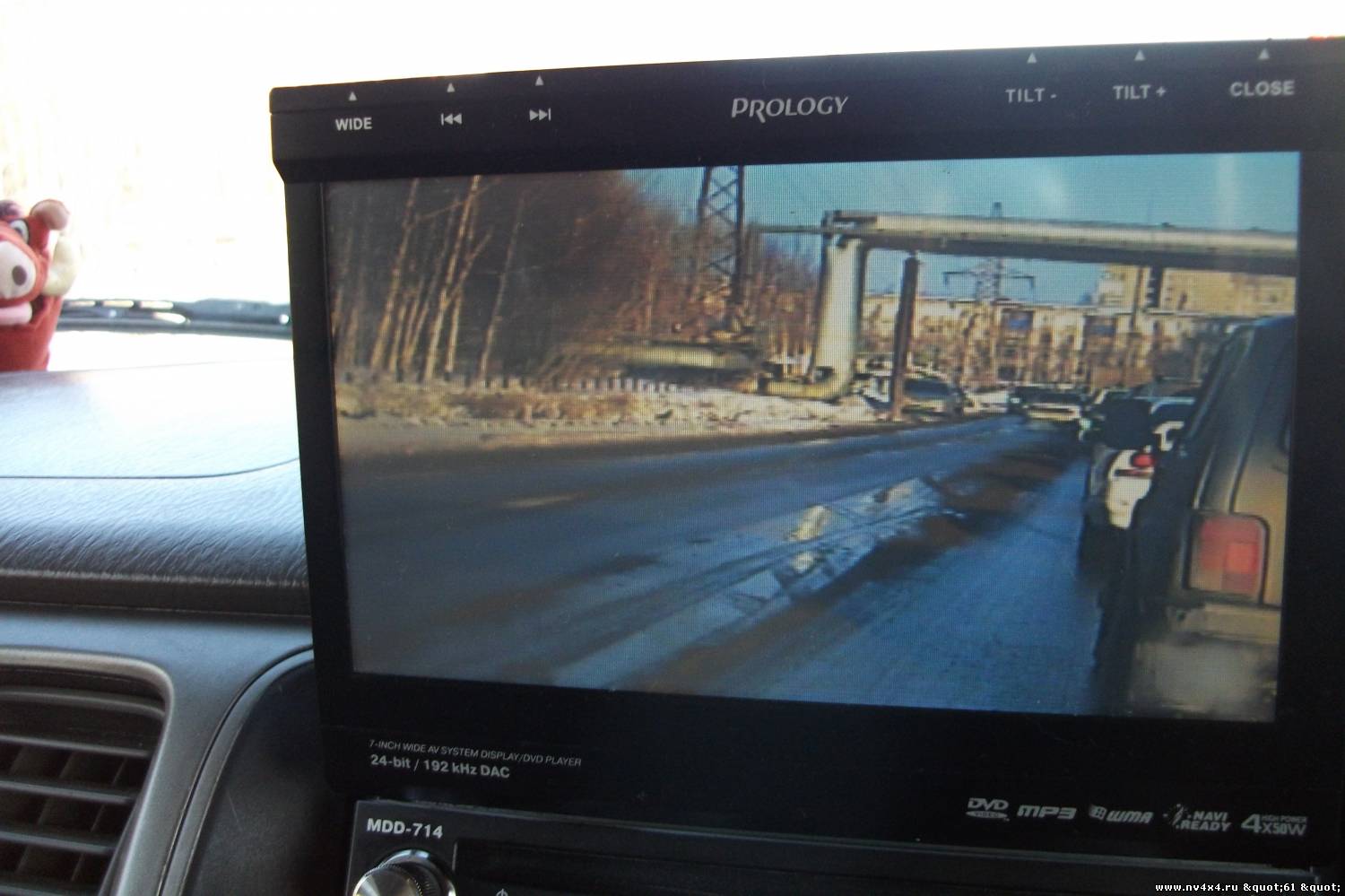

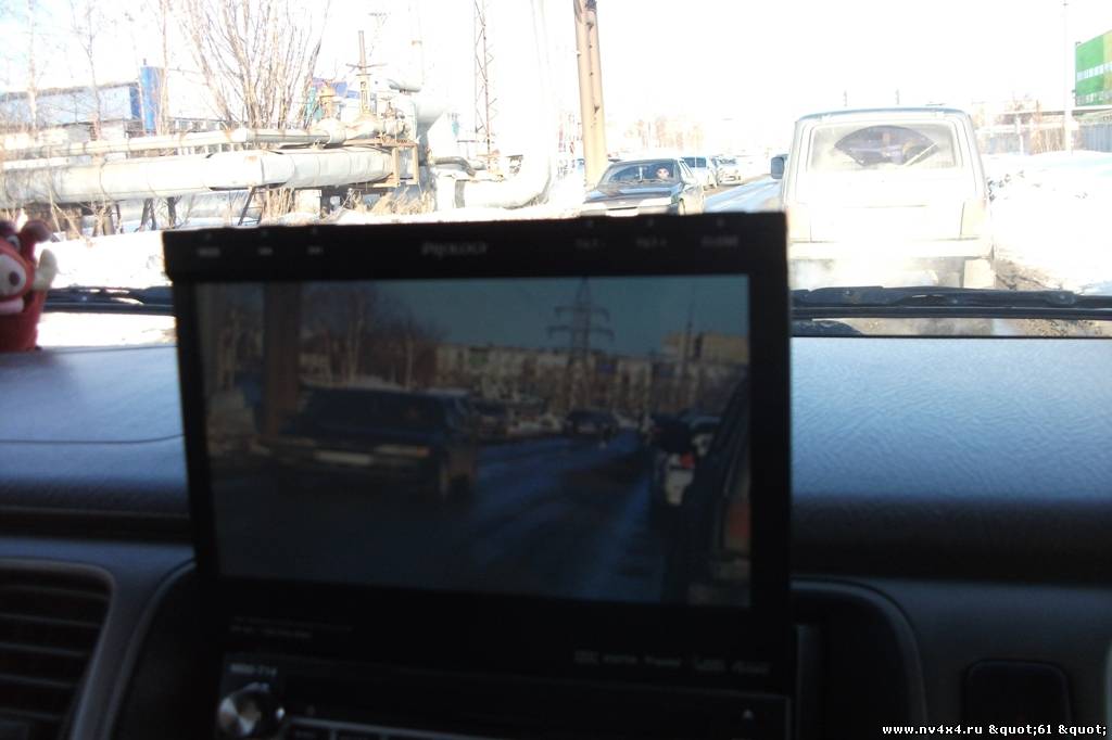

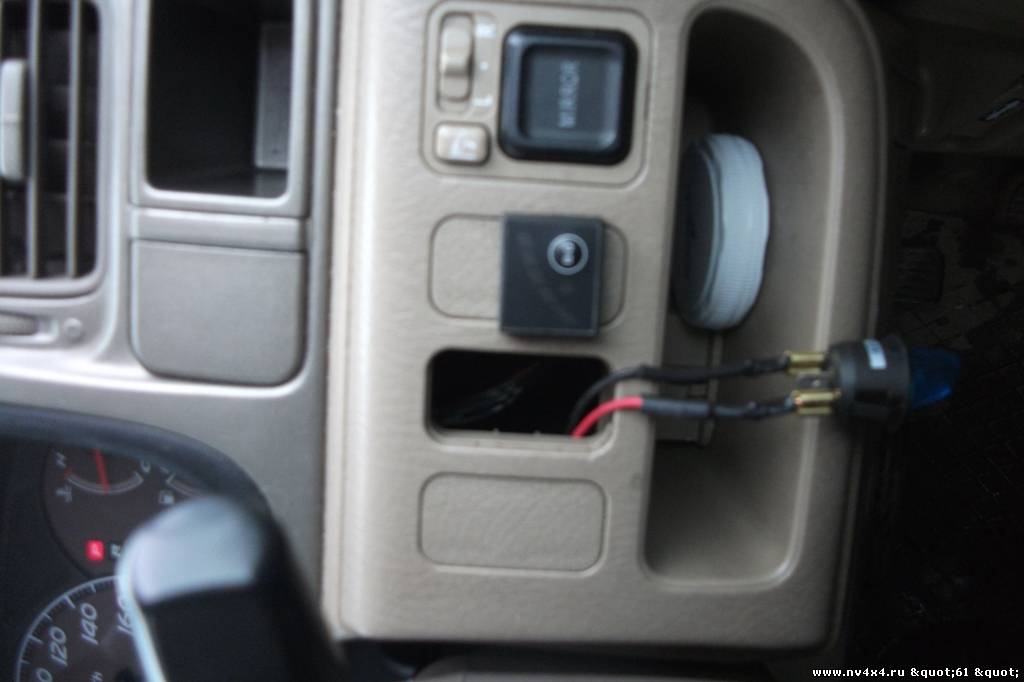

включаеца с кнопки мгновенно...звук остается (радио, флешка, диск или DVD) а изображение переключается на камеру...
кнопку только надо поменять это так для теста пока стоит...
засветки нет...автоматически регулирует...пробовал против солнца
ночью тоже приемлимо...видно фары и даже растояние можно определить...
хотел на руль кнопку вывести, но шлейф геморно разбирать и провода добавлять, хотя это реально...к электрику нада только...а то боюсь потом подушки недосчитаться и сигнала smile
вообщем маленький помошник если когда прям надо...такие ситуации бывают иногда...
в реале изображение лучше....там еще руки мои на маниторе отражаюца да и ваще фотки гавно smile диманстрирую на газеле...машина чорная едет попутно за газелью....патом свернула и появилась светлая встречная...чо вижу я глазами и на мониторе...
камера стоит в зоне работы дворников...монитор почти на уровне глаз...

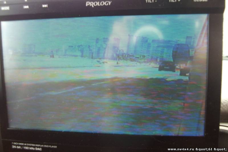

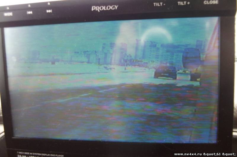

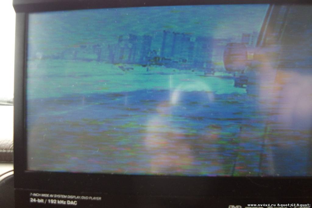

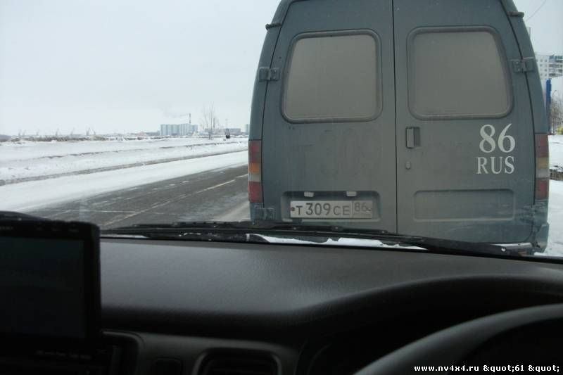

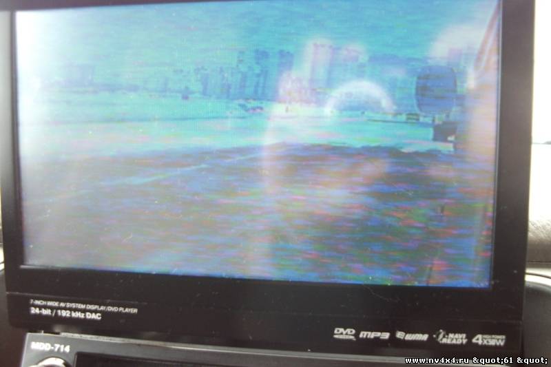

залез ща в настройки майфуна а там - PAL, SECAM, NTFS...вот ана чо !!! падумал я и переключил с секама на пал...
и картинко с камеры стала аки DVD на первом фото показывать по качеству!!!!!!!! а я ужо хотел продавана обвинить чо он мне сказал чо там 600твел на камере а как то нипахоже biggrin :D biggrin думаю чо скажет чо кабель у меня праложен ниправильно и памехи создаюца....
тепрь прям загледенье а не картинка!!! всё чотко, красиво, цвета реальные... без всяких палосочег.... beta теперь я мега даволен дивайсом biggrin

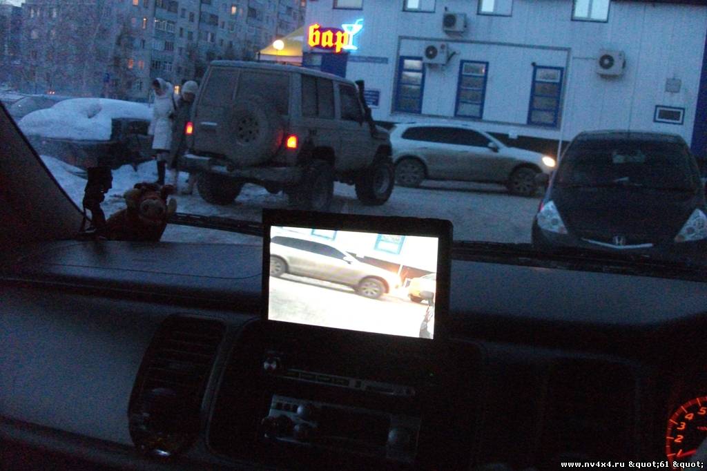

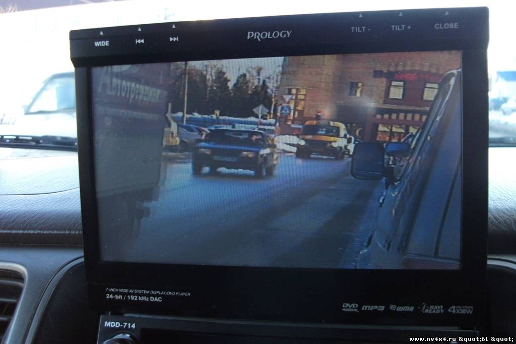

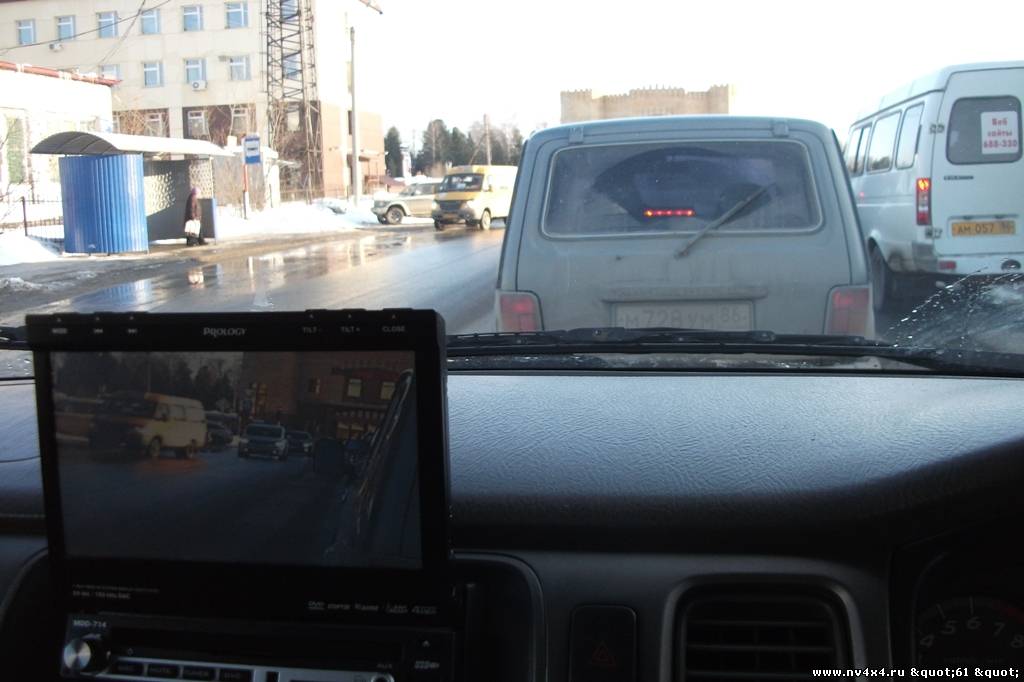

MARMOTAДата: Вторник, 03.04.2012, 07:42 | Сообщение # 16
orks, точно...у мня денег не было на телефоне smile
видно да чо можно слева за ниву пасматреть и всю колонну до перекрестка и встречку видно...
тут вид в окно фоткал поэтому телик затемнен на фотке получился...
от кто мне вчера попался вабьектив...вампиренышь biggrin
не получалось никак одновременно вид в окно и в телик фоткать...фотик то затемняет то засвечивает...а в сумерках в камеру видно лучше чем зенками в окно... smile одно видно чо терь помех нету...
