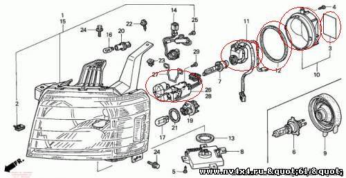

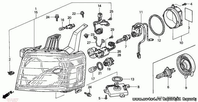

MARMOTAДата: Среда, 18.04.2012, 08:47 | Сообщение # 11
вот фотка такой же фары...один в один...надписи :HCR-79, HDR-80, 12V 60/55W-H4, 12V 35W - D2R
рифленка на стекле фары только сверху (пад капотом)...само стекло дальше ниже гладкое...да и отражатель в принципе тоже гладкий...типа сотами сделан
одна и таже фара идет в двух комплектациях (1441 и 1705 на ксеноне или галогене)... для перехода на ксенон мне надо заказать только обведенные девайсы...лампу с блоком можно и китай smile уж больно дорогое родное... тоже самое на фориге с завода стояло...би ксенон..фара только геометрически отличалась...но плюсом стоял автоматический коректор...
Orks, твой диагноз?

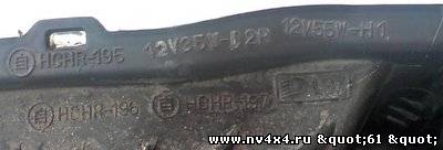

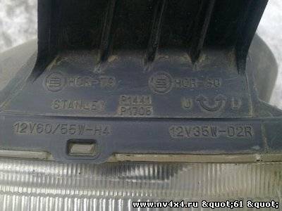

MARMOTAДата: Среда, 18.04.2012, 14:33 | Сообщение # 23
Quote (orks)
MARMOTA, а там точно HDR?
а ну! быстро спустился и сфоткал фару с нормальным качеством!
orks, схадил...ахахах...вот я се мозг вынес..неделю поиск курил ничо не нашел...знаешь почему?
патаму что там HCR-79 и HCR-80...
и чо это значит? типа галоген? а с какого D2R тогда? и пачему цифры 79 и 80...???
у япошег маркировка не совпадает с европейской...у них свои тараканы...на после рестайле две лампочки...там в ближнем ксенон, в дальнем галоген...HCHR маркировка на фаре...(HID close Halogen range) и тоже D2R есть для ксенона...
smile
Прикрепления: 6752677.jpg (10.9 Kb) · 4135985.jpg (29.0 Kb)
fljugovДата: Среда, 18.04.2012, 18:19 | Сообщение # 24
а можно фото не затылка а лица.(фары)
