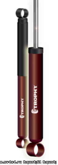

Хотел попробывать на Хайлике новую линейку Питерских амортов «ПЛАЗА TROPHY»
Но прочитав отрицательный отзыв  УАЗ Patriot "Expedition"  ПЕРЕДУМАЛ....
Добавлено (05.03.2013, 14:06)
В общем проблема такая после установки проставки между мостом и рессорой..... Длины стандартных амортов не хватает.....вот и начал искать что бы впендюрить дешево и сердито длинше на 10 см стандартных!
Прикрепления: 2357150.jpg (41.3 Kb)

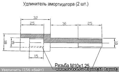

Drakulanv, Леш не знаю может тебе не подойдет но я вот так буду делать на РАФе: при лифте 3 см РАФоводы не подбирают амморты а наращивают солдатик
вот его чертеж
Прикрепления: 7363354.jpg (12.4 Kb)
DrakulanvДата: Пятница, 22.03.2013, 12:53 | Сообщение # 3
Саша мне так то на 10 см длиннее надо!!! Не прокатит такой вариант!!
