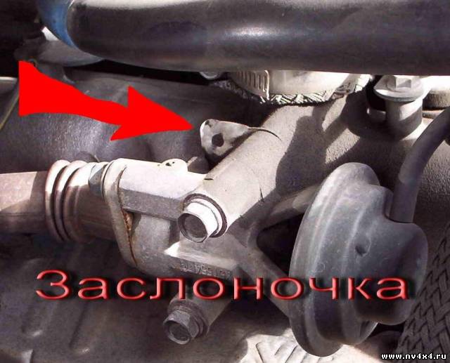

вот помоему и вопрос наверно про картерные газы и краник решен....типа масло при позиция - "машина на боку" во впуск штоб не натекло из картера по тем каналам.....и потом гидроудар не получить про что я заморачивался...

Прикрепления: 3555032.jpg (228.3 Kb)

MARMOTA, ты путаешь немножко. Речь идёт о рециркуляции выхлопных газов, то бишь о трубке, по которой часть выхлопных газов опять попадает во впускной колектор, где происходит дожиг несгоревших частиц топлива, тем самым, получаем чистый выхлоп и экономию ДТ, что актуально пока нормальные ЦПГ, сальники клапанов и турбина. А когда положение "машина на боку", то масло во впускной может попасть только через сапун и больше никаким другим способом. А его, как сам понимаешь, перекрывать нельзя. Поэтому и рекомендуют всегда после того как "сделал уши" перед запуском авто, обязательно продуть цилиндры, так сказать "на всякий пожарный".
MARMOTAДата: Воскресенье, 13.02.2011, 14:42 | Сообщение # 4
Серж, через егр масло может попасть во впускной коллектор? или только если сам клапан не исправен - не держит когда закрыт??? или никак не может???
по сапуну - на тойоте кто-то предложил не глушить сапун а просто витками трубку сапуна этого сделать метра 2 до коллектора впускного...типа масло просто не пройдет...пробки воздушные в спиральной трубке не дадут попасть маслу во впуск кода машина на боку...

MARMOTA, через EGR масло во впускной коллектор попасть не может. Клапан тут не причём. Начнём с клапана: он открывается примерно с 1400 + - , тобишь, со средних оборотах и до 4000 + -. Герметично он не держит, да это ему и не надо. Бояться надо именно масло во впускном коллекторе, объясню почему. Когда ты на "ушах" - масло попадает через кольца в цилиндр, т.е. в камеру сгорания. Для наших с тобой ДВС (1KZ-TE) хватит примерно грамм 100, это приблизительно 30мин. лежания вверх колёсами. 1HD-T, 1HD-FTE может и 200 переварить, у них есть выемки в поршнях. В принципе - это не важно. Если цилиндр заполнен маслом, ты ДВС никогда не запустишь (сразу говорю: "Не надо доставать троса и пытаться запуститься с толкоча, проблемы гарантированы!!!). А стартером гидроудар не словишь, тяги не хватит, он его не прокрутит. Бояться надо масло во впускном. Запускаешь ДВС, он запускается (если в цилиндры много не натекло), и тут - вместо воздуха - прилетело масло, которое не сжимается, дальше сам знаешь, не делитант. С сапуном, можно порешать двумя способами. Попроще сделать петлю ниже картера. Перевернулся - натекло, поставил на колёса - стекло обратно. По сложнее, врезать в сапун клапан х.х. с отечеств.инж.ВАЗа. Зажигание вкл.- клапан откр., зажигание выкл. -клапан закрыт. Но не факт, что он держит герметично, но на какое-то время хватит (на сколько хватит я не проверял) это мои личные (непроверенные) думки. Вот такой вот расклад! wink

с егр я понял....кстати ты себе перекрыл? у кого на тойоте не спрошу все поотрубали его...вроде не жалуются....и разные там дизель-мастера советуют...
про сапун в общем наверно петля это пока лучший вариант...самый простой и более менее надежный если что...а клапан блин возьмет и не откроется...будешь ездить думать что нормально а сапуна нет... smile и опять плохо...или когда надо закроется но не герметично...рискованно конечно...

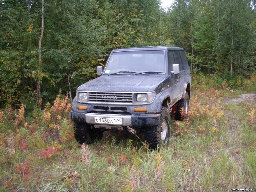

Машина у меня TLC 78 1KZ-ТЕ лифт 3"+боди 2"+35"BFG" (уже не устраивает cool ). Забудь про клапан, я же написал, он тут не при делах. EGR себе не перекрывал, пока не испытываю в этом нужды. Расход масла 0,8 литра на 5000 км при пробеге ДВС в 451 тыс.км wacko - считаю вполне нормальным. Прижмет - перекрою.
Про клапан: когда он останется в открытом состоянии, ты сразу поймешь, х.х. не поймаешь и не отрегулируешь. А когда он закроется и НЕоткроется - это уже проще и никаких проблем!

фоток пару кинь своего зверя (можно прям сюда) smile

фотки ща посмотрю, если найду в компе, брошу.
СержДата: Четверг, 17.02.2011, 10:46 | Сообщение # 10
MARMOTA,
Прикрепления: 9229118.jpg (439.5 Kb)
