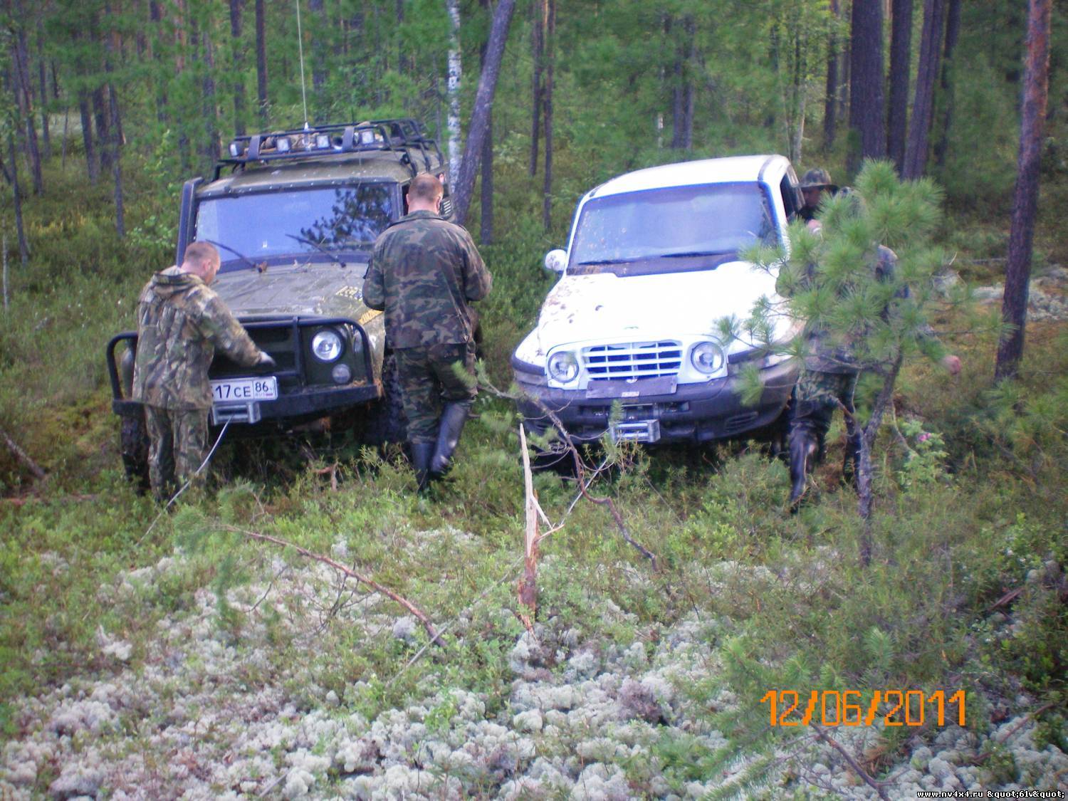

По поводу тормоза. Я просто смазку не перемешивал, а дополнительно к консистентой доливал мачсло и оно все внутри барабана было. И тормоз не держал. Масло убрал, барабан изнутри как смг протер - теперь держит, на горку затянули меня, вниз не катился.
P.S. Лебедка Sportway.
Прикрепления: 4834387.jpg (263.3 Kb) · 8528377.jpg (239.7 Kb)

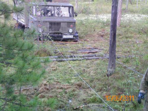

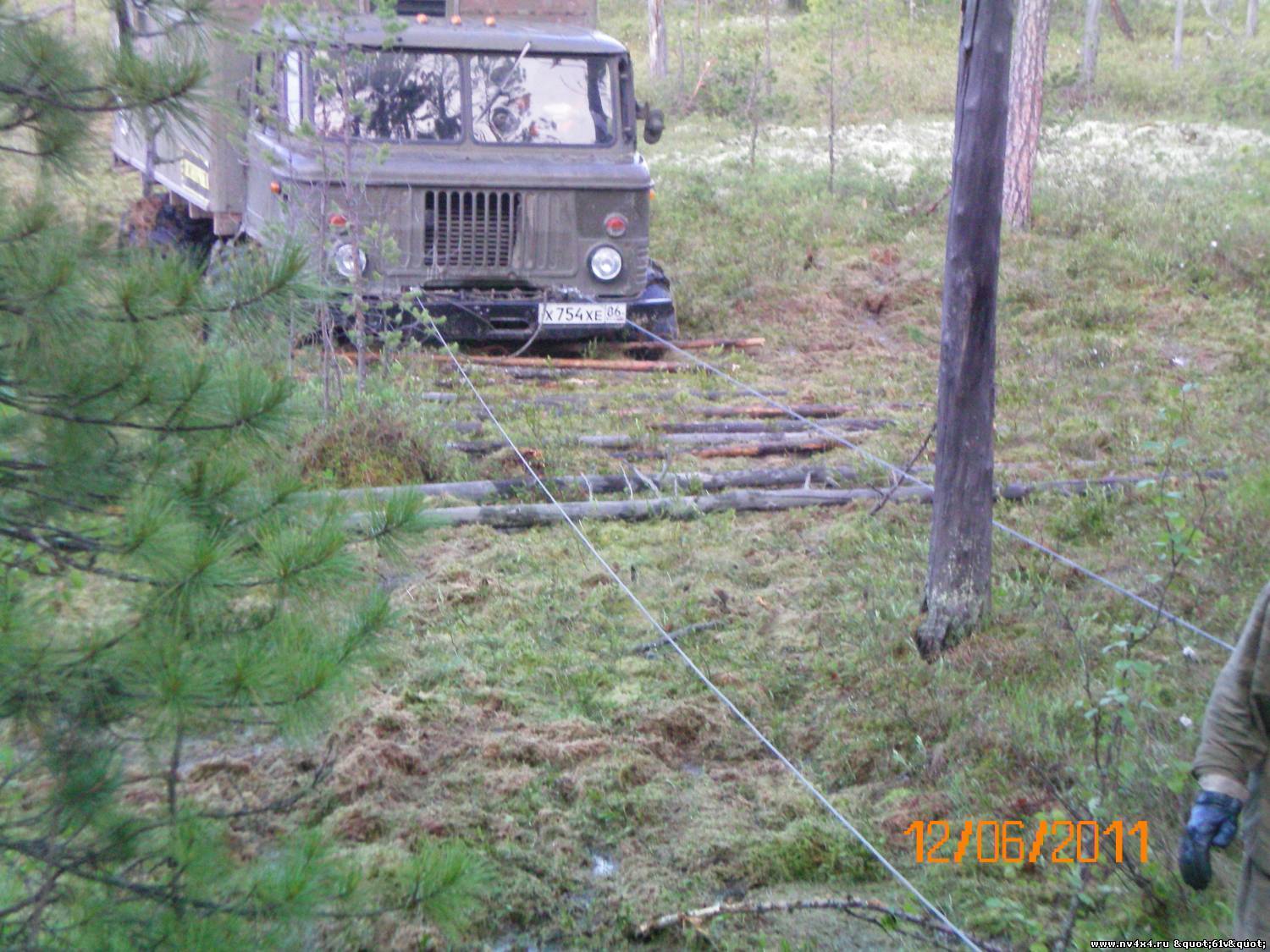

У Оркса Шишиги на фотке две лебеды? surprised

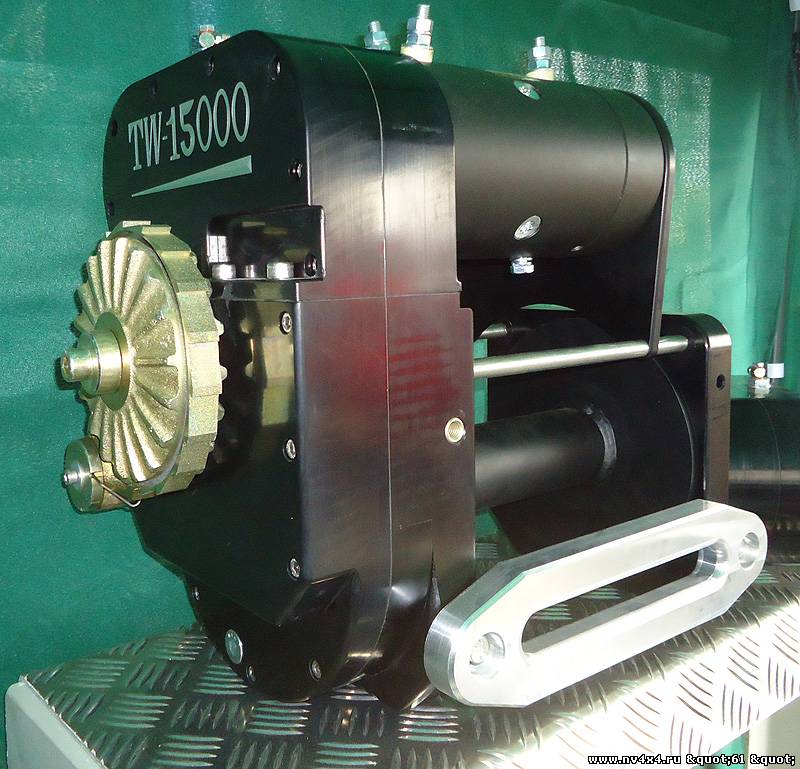

лебедка от Tibus Offroad с моторами общей мощностью 18 л.с.
Прикрепления: 7582294.jpg (308.2 Kb)

Раньше вертикальные лебедки были популярными. WARN их выпускала. Но они не получили почему-то широкого распространения. Скорее всего из-за огромного редуктора. Планетарный редуктор при бОльшем передаточном числе намного компактнее. Но к вертикалке можно до 4-х моторов прикрутить. И еще у нее огромный плюс - это то, что в редуктор можно залить масло и на свободной размотке она мотается отлично даже в мороз.
ШевгенДата: Воскресенье, 23.06.2013, 00:48 | Сообщение # 13
Цитата (BARMALEY86)
Tibus Offroad
Блин. Эта лебедка порядка 150 штук стоит... Нуевонахер такие ценники wacko
