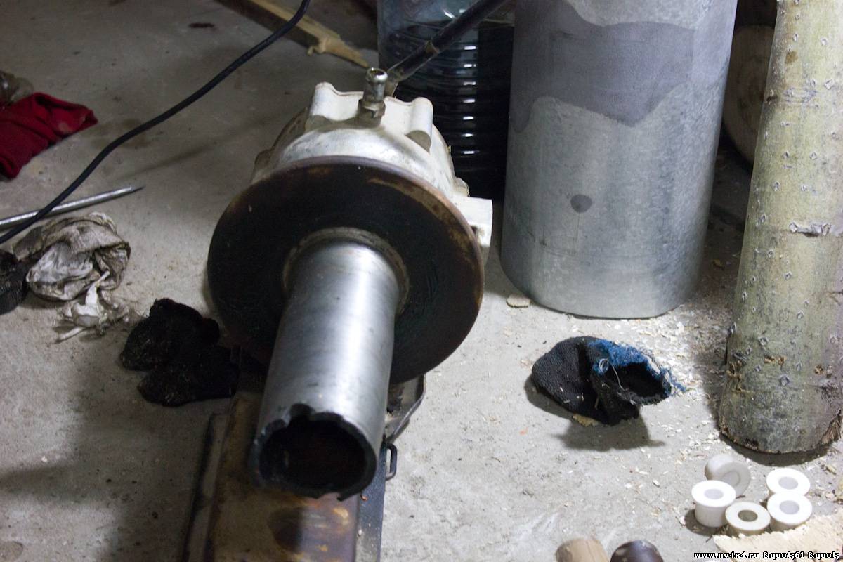

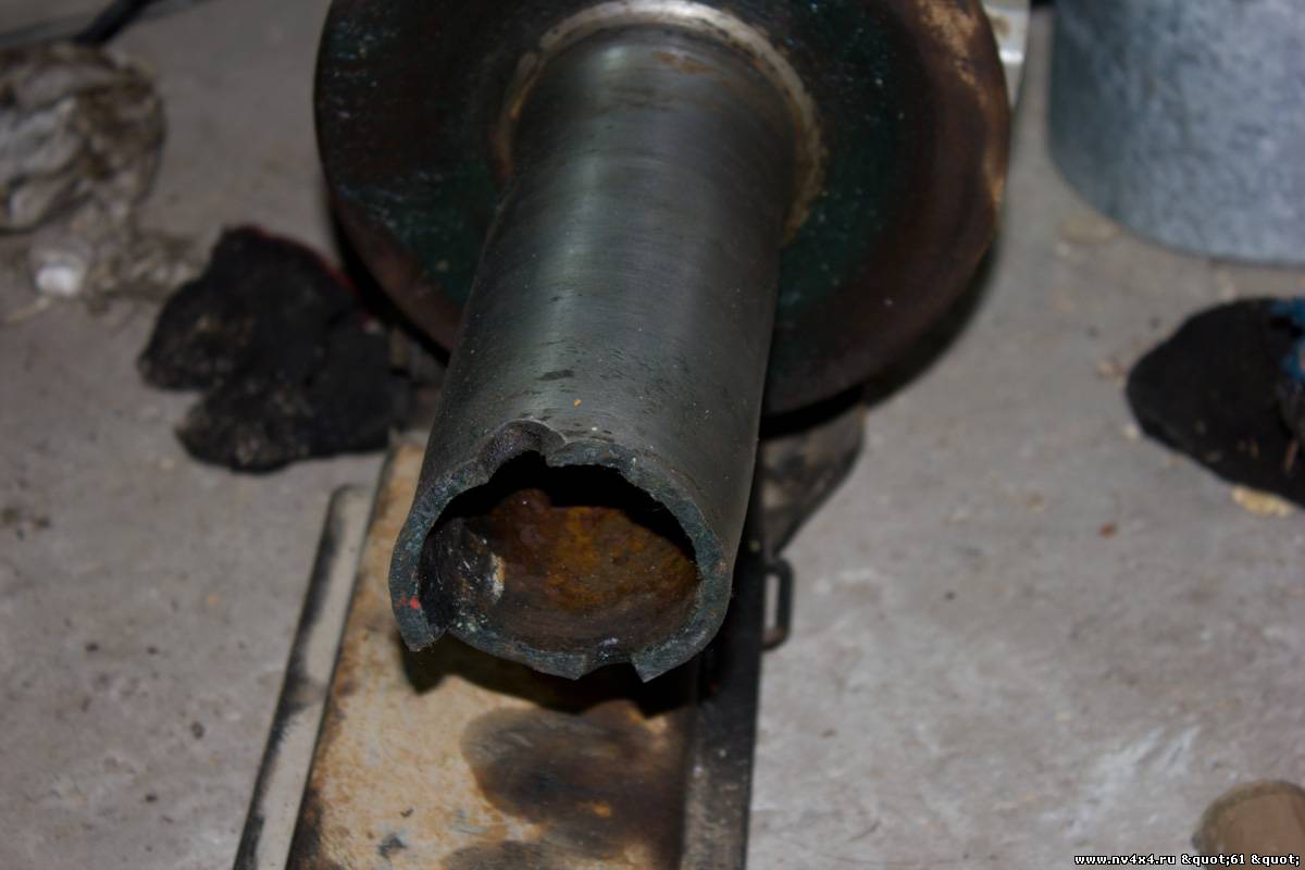

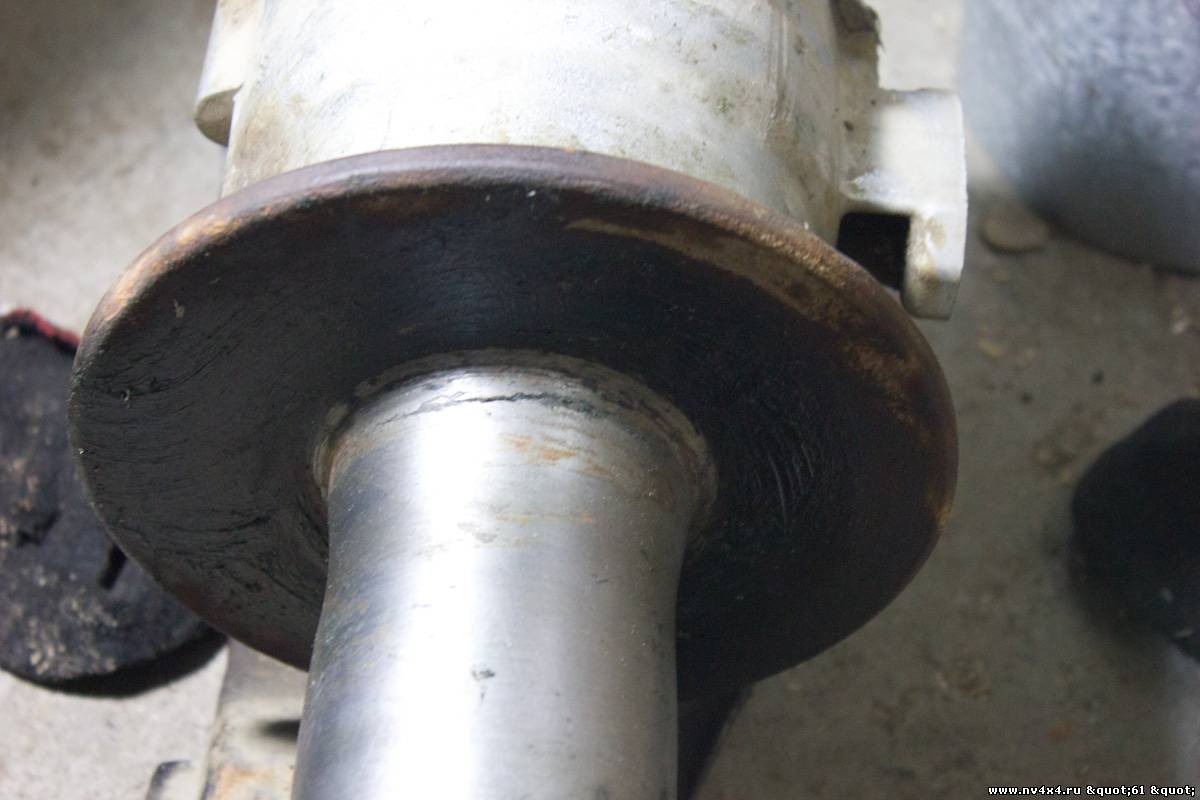

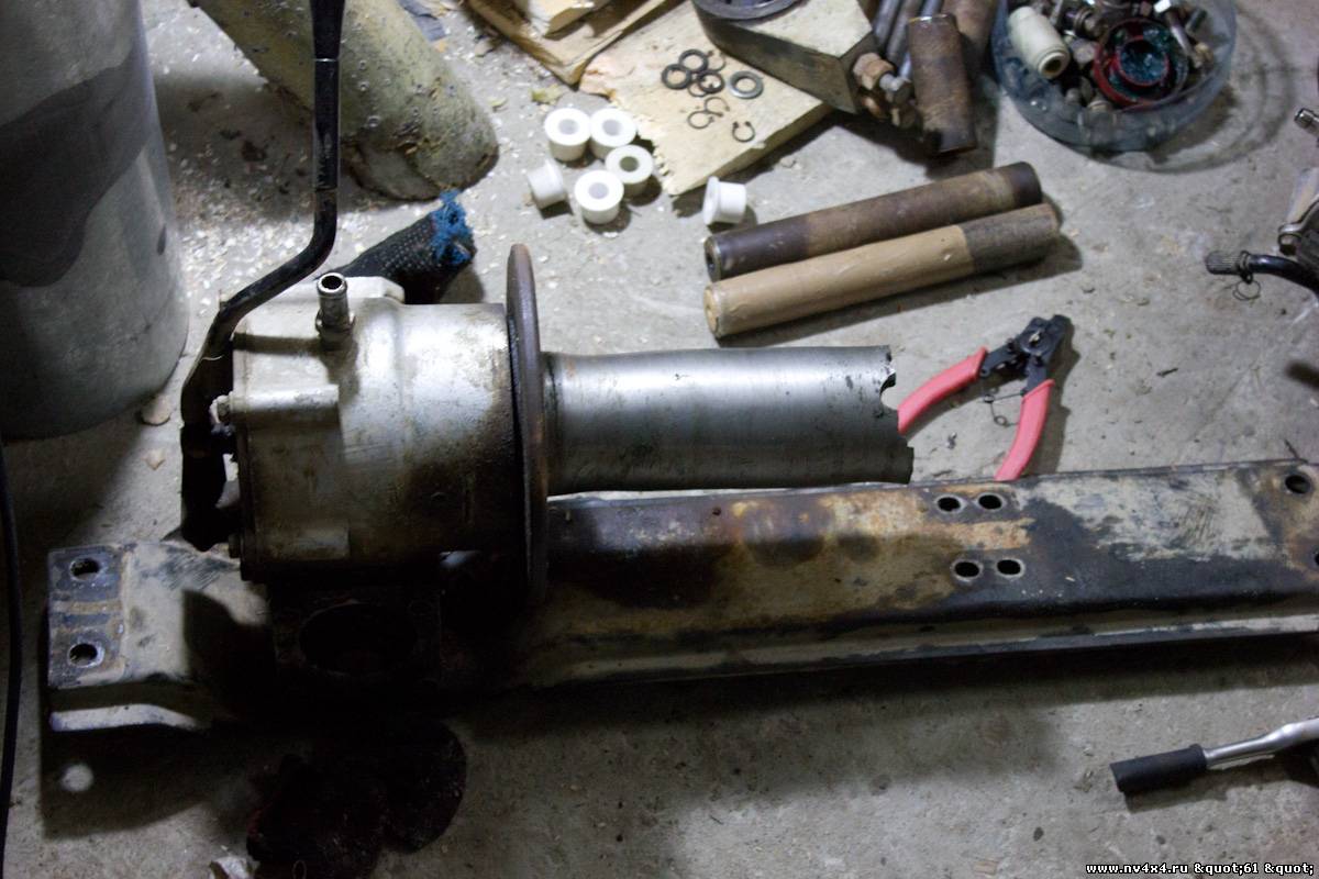

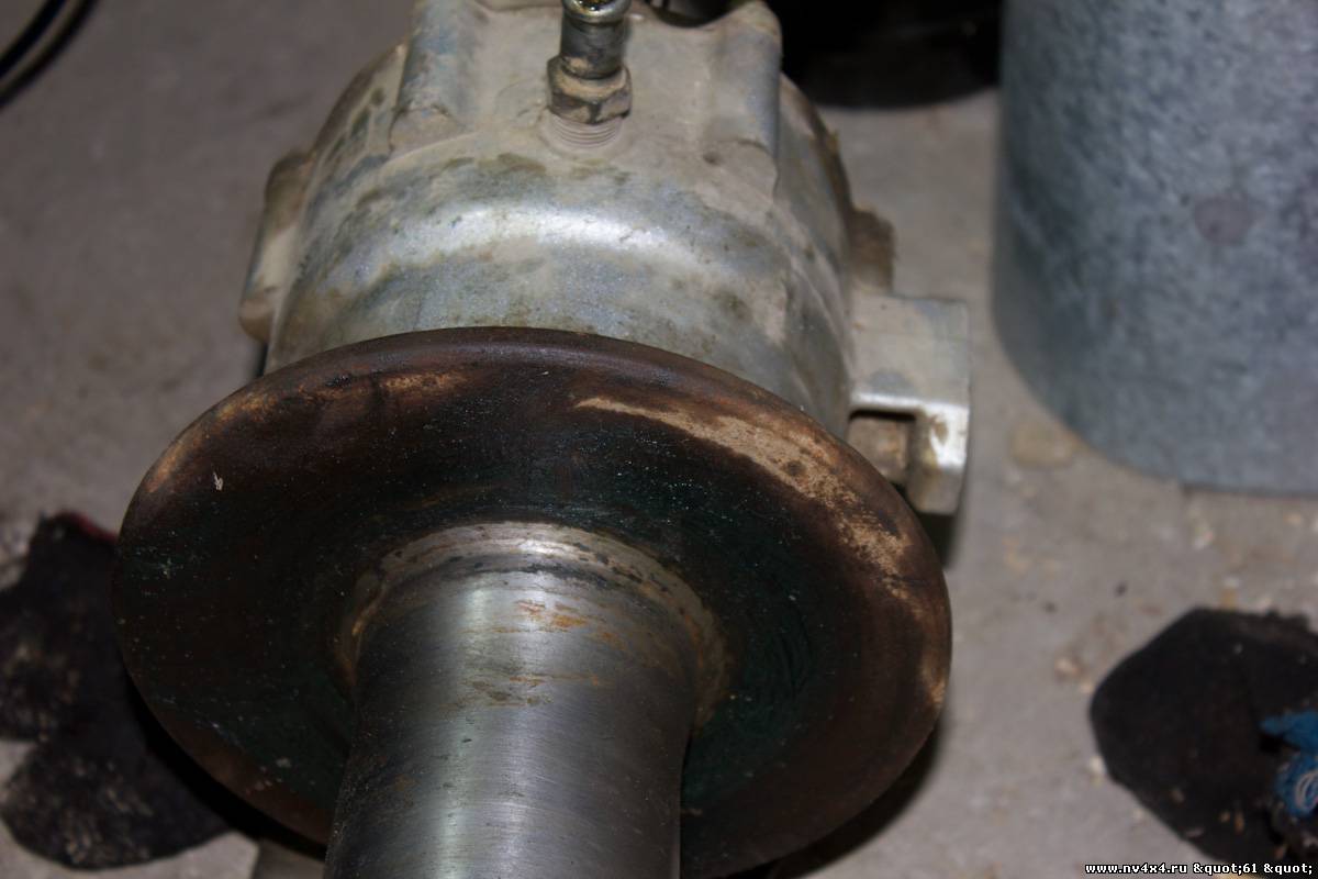

Вот что сделал синтетический трос с лебедкой Двенадцатого:
Прикрепления: 1100781.jpg (367.0 Kb) · 2662298.jpg (366.9 Kb) · 6012605.jpg (271.5 Kb) · 3977684.jpg (238.7 Kb) · 4938736.jpg (215.2 Kb)

Шевген, Фотки конечно завораживают, причиной этому стал трос, но что он сделал все таки замерз, или просто при лебежении сломался барабан!!!
ШевгенДата: Пятница, 07.03.2014, 12:25 | Сообщение # 6
ТАНКИСТ, видишь "жимки" на барабане? Этот трос слишком скользкий и когда идет больщое усилие за счет скольжения ему удается еще немного поджимать барабан, у стального такого скольжения по барабану нет, поэтому он так его сжать не может.
Также за счет скольжения, и боковины оторвало. Скользкие витки раздвигали нижние слои и те давили на боковины, чем их и отломило

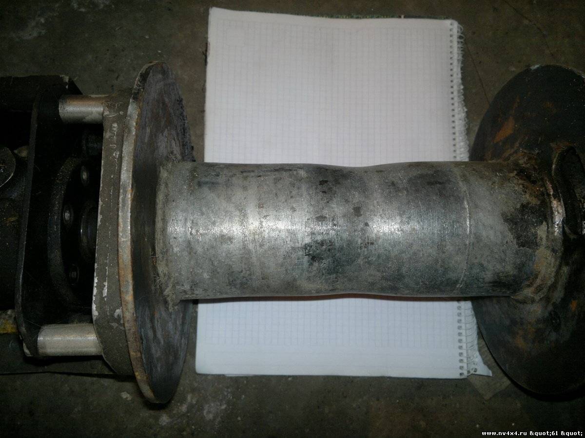

Это фотка с отчета про мыс Елизаветы. Там тоже прокатало барабан кевларом.
Ну и я слышал, что у сталкера что-то такое же случилось.
Я не против кевлара, просто для информации выкладываю свои данные.
Прикрепления: 9038565.jpg (175.6 Kb)

ДвенадцатыйДата: Пятница, 07.03.2014, 20:40 | Сообщение # 12
1.Вообще то, этой лебедкой я изорвал кучу стальных тросов от 8мм до 9,6мм и фирменных лебедочных и обыкновенных крановых. Строительными ни когда не пользовался, потому как очень они жесткие.
2.синтетитеский трос который был у меня, производство фирмы "Канат"-отечественного производства, заказы вал его мне Кирилл. И именно этот трос я бы рекомендовал покупать всем желающим перейти на синтетику.
3. Так вот, этот трос мало того что прочнее стального, так он еще был покрыт синей пропиткой, которая не давала этому тросу промокнуть и очень препятствовала, внимание, скольжению. Благодаря этой пропитке трос был липкий и совсем не скользил, как будто его натерли канифолью. Благодаря чему он очень хорошо делал свое дело. Но, прошло какое то время и эта пропитка стерлась(практически за поездку на Пупы). После чего трос стал поглощать влагу и и при заморозках терять свою эластичность и становился ломким.
4. Что бы уберечь трос от намокания, замерзания и последующих переломов и разрывов на морозе я решил пропитать его литиевой смазкой, что и было успешно сделано.
5. Ну а дальше вы все знаете: хорошо засаженный в болоте Крузак, мощная мех.лебедка, скользкий смазанный литолом синтетический трос начинает проваливаться сквозь всю плотно намотанную бухту до самого дна барабана... В трех местах скользкий трос стягивает чугунный барабан как удав, потом нижний слой витков не помещается между стенок барабана и просто отрывает одну в сторону еще и отломив при этом прилегающую часть крепления лебедки, что и видно на фотах выше.

Кстати, у ребят с Дальнего востока("...на мыс Езизаветы") он не был ни чем смазан, стоял простой синтетический трос, просто лебеда стояла мощная с гидроприводом и развивала тягу 12! тонн. К слову, изначально эта лебедь комплектовалась стальным тросом и все ОК!
И у Сталкера трос тоже не был ни чем смазан, но он хорошо посадил тяжелую машину в болоте, диаметр синтетики был 12мм, а мощщщь лебедки 5,5 тонн. В результате разваленный барабан лебедки как и у меня, только без "жимков"...
Так что рано или поздно скользит он, синтетический трос при больших нагрузках.

Хариус, и барабан у них как раз " не живой вполне"! Потому что Из-за этого жимка барабан немного увеличился в длинну, придавил бронзовые распорные втулки и барабан заклинило! Таким образом ребята остались в ипенях без лебедки... Вот так то!
