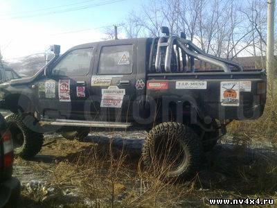

Характеристики Тойота Хайлюкс Пикап
Год выпуска: 1993
Тип кузова: Пикап
Трансмиссия: механическая
Привод: полный (4WD)
Кузов: LN105
Двигатель: дизель, 2982 куб.см, 1KZ-TE, 135 л. с.
Расход топлива: 12-20
Срок владения: 1,5 года
От авто просто тащюсь, машинку готовил не по детски :-) начиная с блокировок LOKKA, замены рессор, амортизаторов, колес 35*11.5*15, замены дрыгателя, коробки, раздатки, бодилифта, лифта, установки шнорхеля, бамперов, лебедки, освещения, естественно хорошей музыки, навигации и т.д., хтел еще поменять пары 11*41 на 8*39, потом подумал движка хватает, только спидометр брешит на 20 км. в час, может когда нибудь поменяю, или поменяю мосты, есть желание поставить от ВОЛЬВО ЛАПЛАНДЕР, дороговато правдо стоять 200 тык руб. мест еще пока не нашел где ее можно посадить, в бич рессенге тоже равных нет, диагональ с отрывом двух колес легко проходит, короче говоря минусов пока не нашел, по скорости, идет лекго 150, дальше становиться страшно совсем...
Машиной очень доволен!!! и использую ее как в городе так и по бездорожью, правда на дальные расстояния, стараюсь ездить на легковушки, кроме поездок в горы и на джип-фестивали...
Взято от сюда http://reviews.drom.ru/toyota/hilux_pick_up/19583/
1KZ-TE, 135 л. с. думаю всамый раз для хайлика biggrin

Drakulanv, Я не понял , ты кому это написал, для какой цели и кому это взять для вооружения?

Серж, Это Drakulanv, решил надо мной поиздеваться, я просто мечтаю установить на свой хайлик 1KZ-TE.
Даже готов пойти на проблеммы с проводкой, нестыковкой коробки, переваркой креплений подушек двигателя и т.д

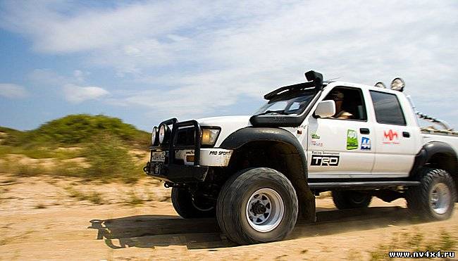

мля ХОЧУ ХОЧУ такуюДУГУ
