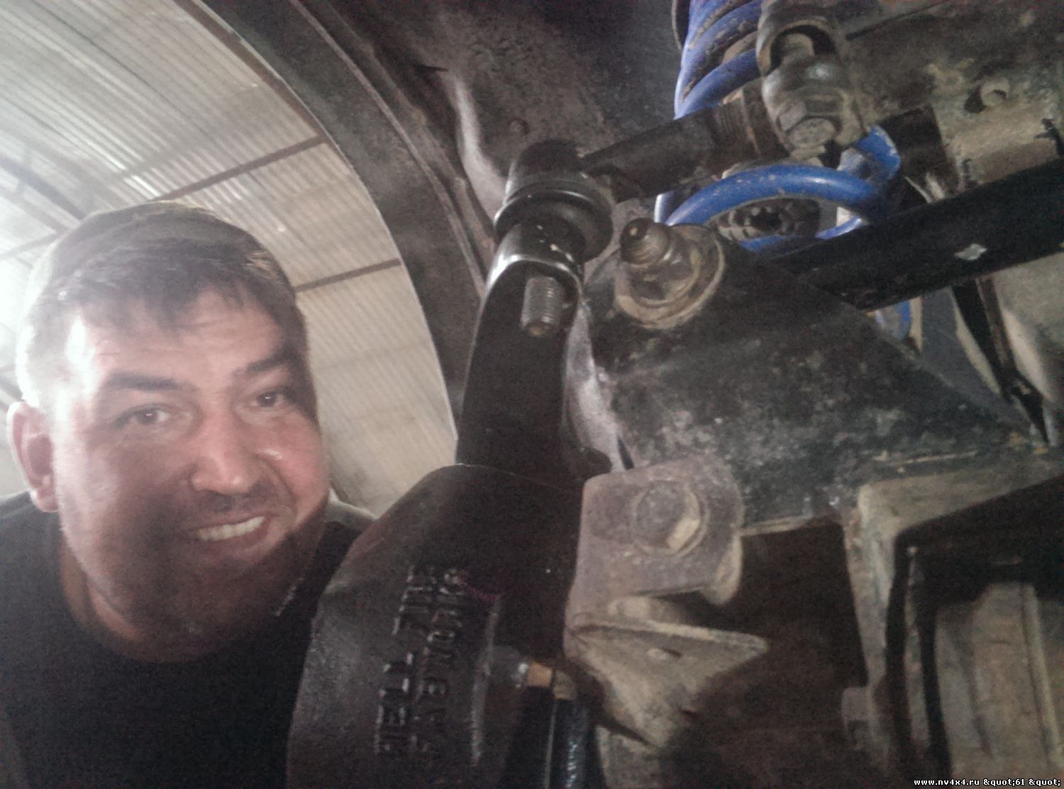

Женьки глядите всё лё-лё как в аптеке и блокадный подпонарник не мешает.

Чота вплотняк сошка к подпанарнику кажется прилегает. Кстати, если оставлять сошку родной длины, то подпанарник пилить надо
Ты цапфу точнул или ишо не?
ДвенадцатыйДата: Четверг, 05.03.2015, 10:21 | Сообщение # 108
Думаю, может сошку чуть прямее сделать, (в сторону колёса) ? Чтоб до подпанарника вообще недоставала. Ну или угол поворота колеса ещё ограничить...

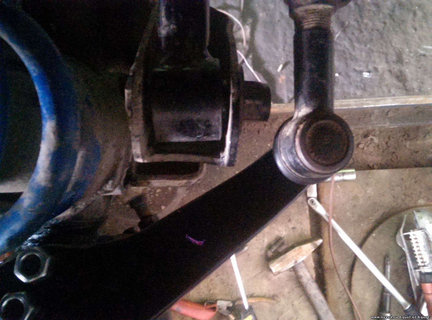

YurikДата: Четверг, 05.03.2015, 10:25 | Сообщение # 109
Перекрестись.
Прикрепления: 0114289.jpg (174.5 Kb)
ДвенадцатыйДата: Четверг, 05.03.2015, 10:30 | Сообщение # 110
Понятно, вопросов больше не имеем!)))
В стоке угол 32-34 градуса здесь 30 градусов

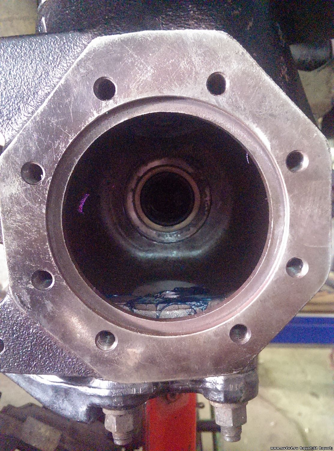

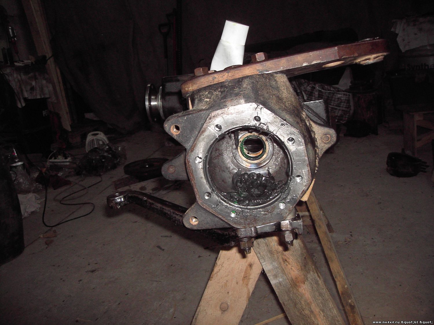

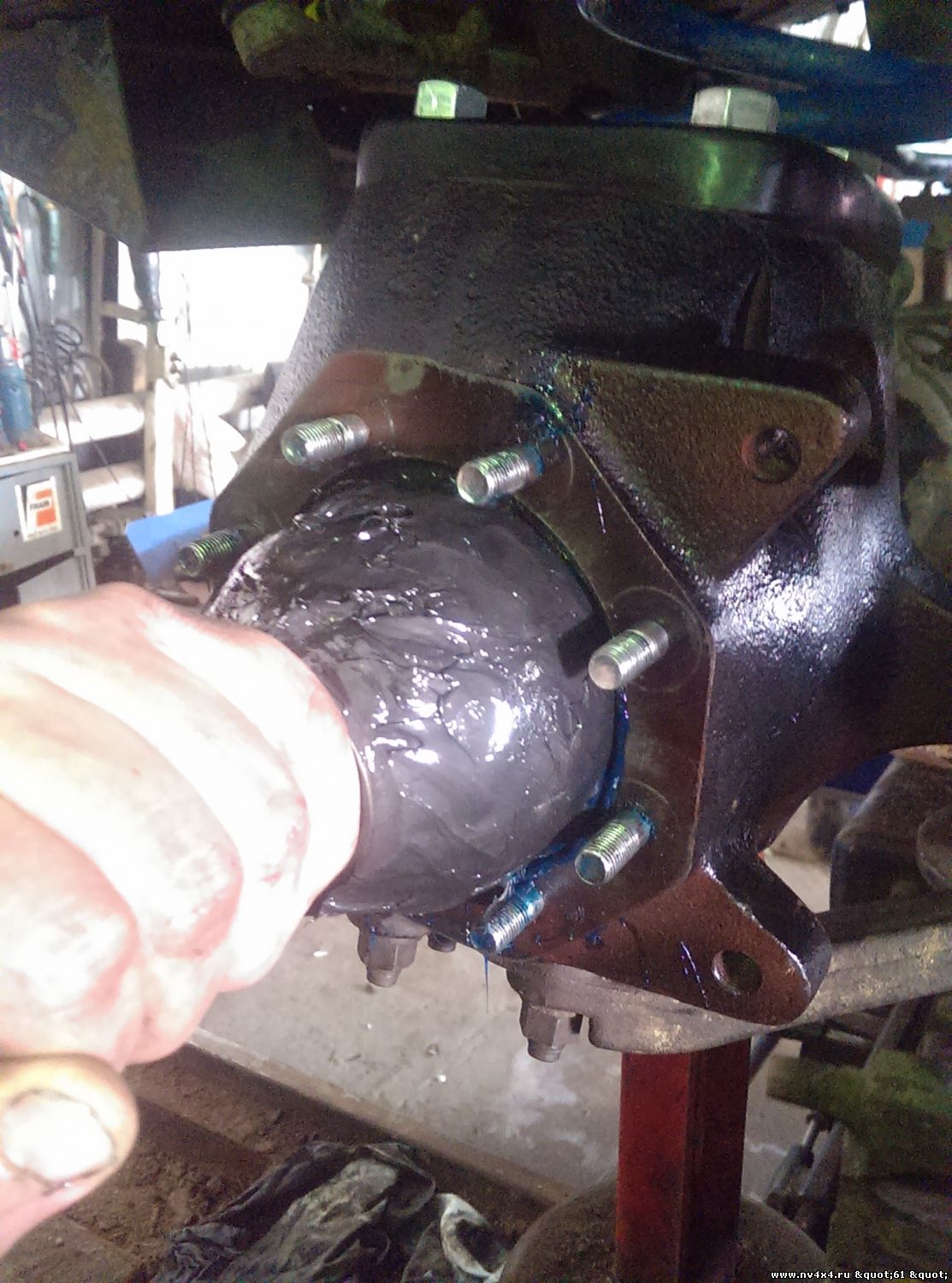

Засада даунские кулаки. Сначала надо привод засуноть потом кулак установить... А вопрос задавался некоторым. uhm Сказали всё  лё-лё. Или у них кулаки не такие...Сталкеру более усиленные попались.
Прикрепления: 9767443.jpg (187.0 Kb) · 0289618.jpg (270.9 Kb)
ШевгенДата: Четверг, 05.03.2015, 14:45 | Сообщение # 119
Видимо, у Сталкера другой кулак. У меня и 12го граната лезет в установленный кулак спокойно
ШевгенДата: Четверг, 05.03.2015, 14:54 | Сообщение # 120

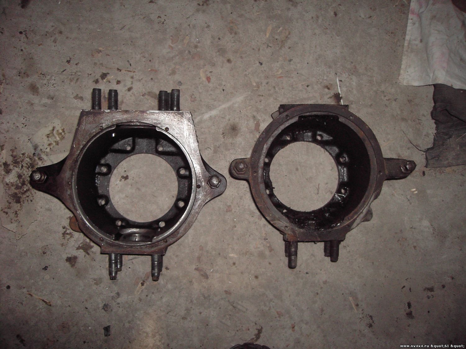

Мне кажется, что поменьше кантик, которые мешает гранате, а воможно и цапфе. Зато мяса больше
YurikДата: Четверг, 05.03.2015, 16:29 | Сообщение # 123
Шевген, Зря снизу эти шпильки поставил родные мощьней. Те шпильки светлые от выхлопных систем коллекторные и они слабея. Возьми ради прикола напильник и ширкани по ним.
ШевгенДата: Четверг, 05.03.2015, 16:48 | Сообщение # 124
Это родные стоковые шпильки кулака нового образца. Мы их вроде не выкручивали из кулака, а кулак ездил на котлете, так что проверены они временем
YurikДата: Четверг, 05.03.2015, 17:47 | Сообщение # 125
И всё таки проверь напильником.
