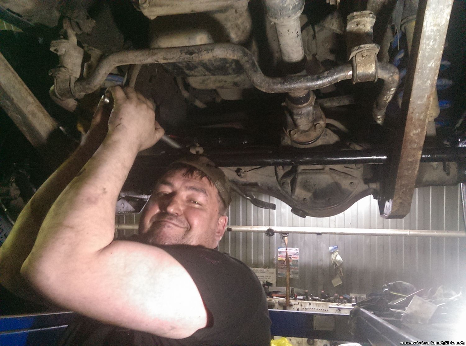

Всё победа за нами!

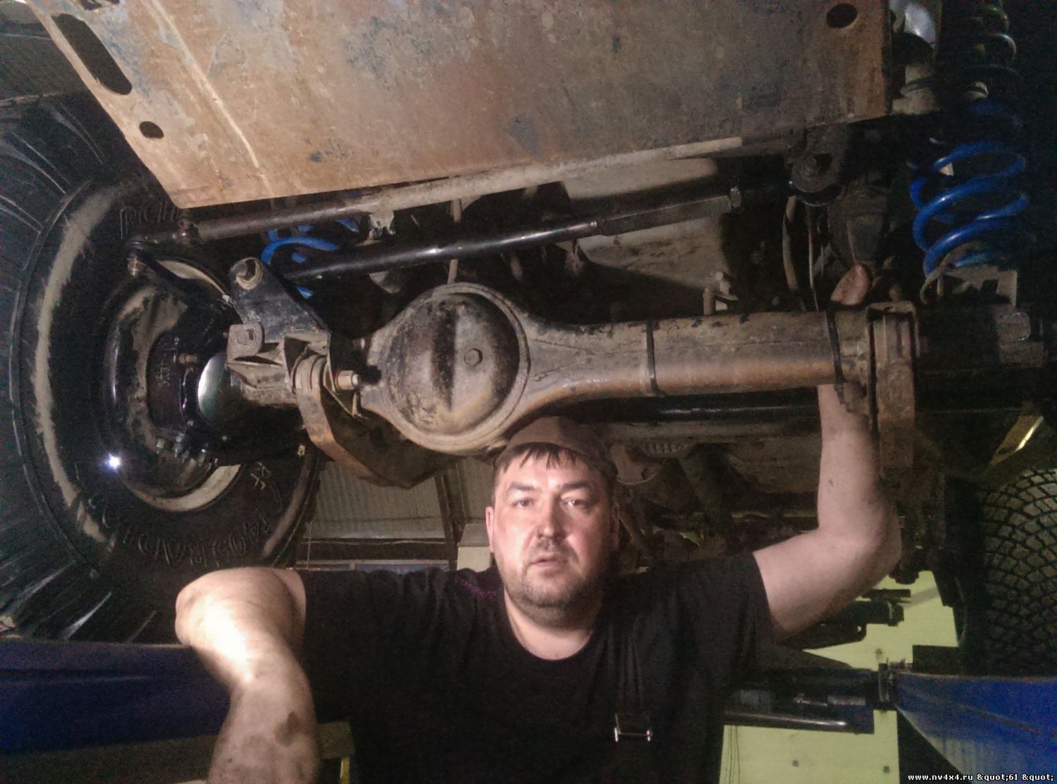

А вот супер тяга с торсионной стали  на 35мм пришлось трохи сошки подогнуть что бы керосиновские клюшки не задевала.

Yurik, похоже вам кулаки от хайлика подсунули, раз 80я граната в них не лезет!!)))))))

Yurik, может не в кулаках дело, а в клюшках? Потому и тяга схождения по ним шоркает, не?
YurikДата: Суббота, 07.03.2015, 01:19 | Сообщение # 137
Двенадцатый, До этого был кастер 2  сечас 4  а тяга что  бы не шор кала я задние рулевые сошки в прессе подогнул. Понял?

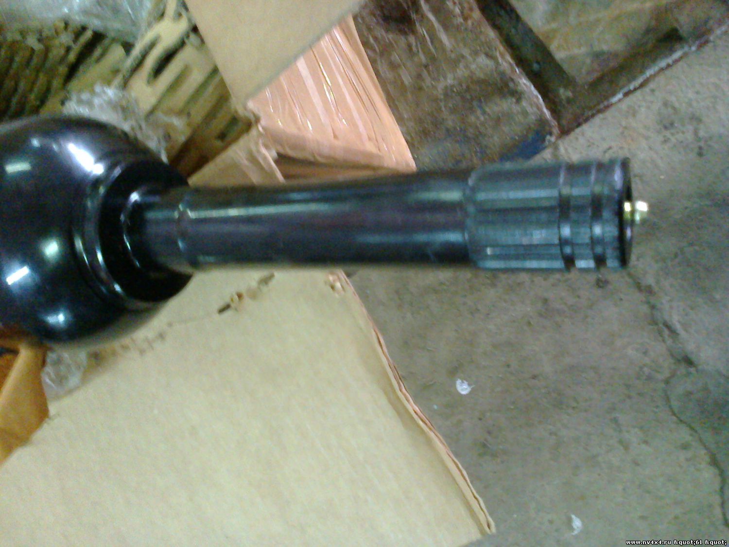

YurikДата: Среда, 25.03.2015, 15:37 | Сообщение # 146

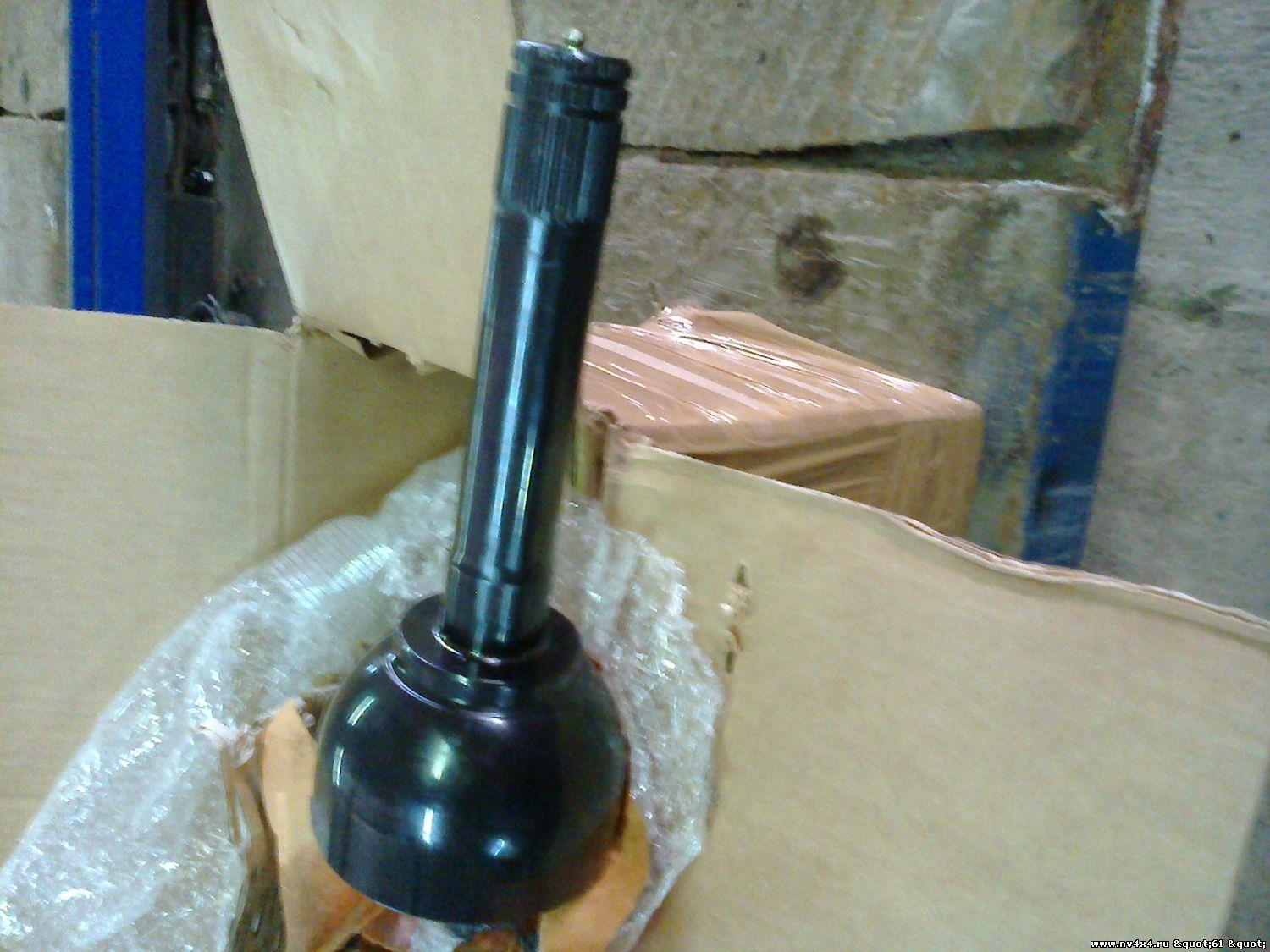

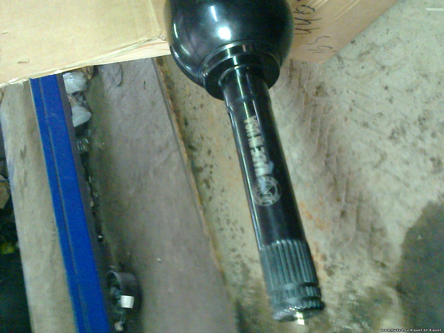

Новые привода от NITRO c товотницей  можно и подкачку за мостырить.

ШевгенДата: Среда, 25.03.2015, 15:54 | Сообщение # 148
Чо за граната-то хоть? И зачем ты ее сфоткал?

YurikДата: Среда, 25.03.2015, 16:13 | Сообщение # 150
Добавлено (25.03.2015, 16:13)

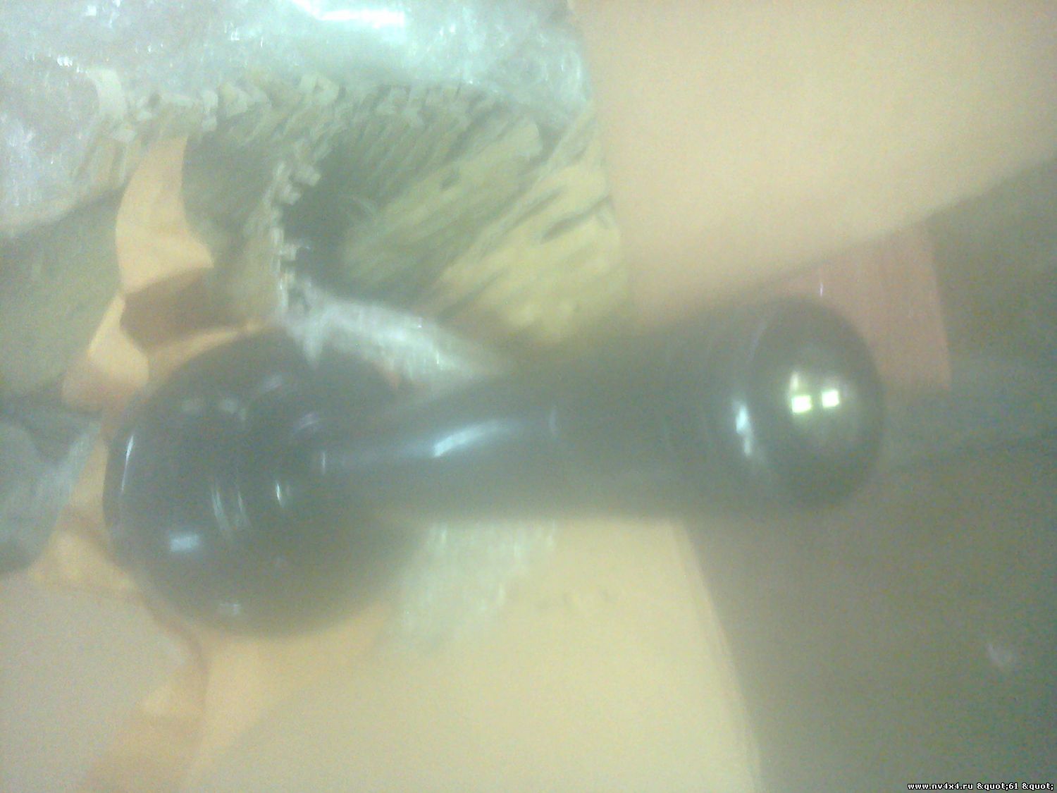

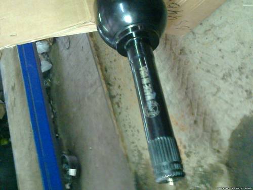

Нитро с тавотницей от кукурузы 80-105
