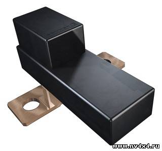

В общем, надеюсь, эпопея с установкой лебедки силами француза будет скоро завершена, помсему возник вопрос.
Бывают ситуации, когда реле лебедки (он же блок соленоидов) залипает, то есть не выключается при отключении с пульта. В этой ситуации нужно срочно отключать плюс от лебедки. Для этого нужен очень мощный размыкатель ампер на 700-900. Что обычно джиперы испрользуют из бюджетного?
Кстати, такой же выключатель можно сделать и для отключения массы аккумулятора (в разрыв между клемой "-" и корпусом).
На уазбуке нашел вот такую мегавещь, стоит 999 рублей (Сильноточное реле размыкатель 12V/1000A от Mercedes S-klasse):
http://forum.uazbuka.ru/showthread.php?t=96323
Quote
Дистанционно управляемое поляризованное (изменение состояния вкл/выкл кратковременной подачей напряжения на управляющий контакт) электромагнитное реле на 12V, коммутирующее в зависимости от необходимости либо плюсовую шину либо массу. Долговременный коммутируемый ток 300A, пиковая кратковременная нагрузка 1000A. Реле выполнено в полностью герметичном корпусе небольшого размера 76х30х20мм, весом 90г. Силовые контакты реле позволяют подключить провода сечением вплоть до 50мм2. Реле изготовлено в Германии компанией GRUNER, занимающей лидирующее положение среди производителей поляризованных реле.

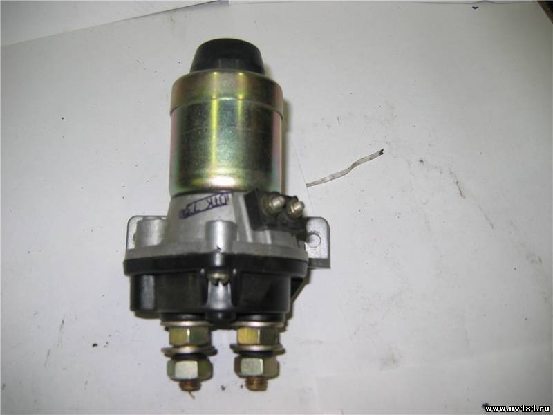

Шевген,размыкатель на лебеду ОБЯЗАТЕЛЬНО надо ставить! Я одному человеку ТЛК-105 строил,так поставил между "+" лебедки и АКБ
автоматический(с кнопки работает) размыкатель массы от грузовиков(типа БЫЧОК,) 12В,нормально работает... у меня и на 80м такие стоят на обоих аккумах,массу разомкнуть если что,обязательно на экспедиционнике должны стоять,потому как девайсов всяких установлено(пнев.система,инвертор,рация и т.д.) мало ли что...

Если выключатель вот такой, то про него народ не очень отзывается:
http://www.pajero4x4.ru/bbs/phpBB2/viewtopic.php?f=4&t=62281
Quote
Развинчиваем ее, достаем подвижный контакт с защелкой и видим, что пластина, на которой расположены подвижные контакты, изолирована от массы двумя тонкими шайбочками, которые сидят в небольших углублениях, в которые они вдавлены пружинками. Если шайбу перекосит, и она выскочит из углубления, то подвижная пластина замкнется с направляющим пальцем. Я надеюсь, что все понимают опасность короткого замыкания силовых проводов. Предохранителей тут нет, автомобильный аккумулятор дает огромный ток. Это очень серьезно.
Такой размыкатель надо ставить через диэлектрическую пластину, и корпус размыкателя заизолировать. Если внутри шайба соскочит, на корпусе размыкателя появится плюс, надо устранить возможность замыкания на массу каким-нибудь металлическим предметом.

Шевген, АГА,он самый,но пока без проблем робит... хотя кто мешает его поставить через диэлектрическую пластину... а так,мне больше известны случаи когда он не замыкает,а наоборот не включает массу,на Камазах такие же стоят токо на 24В,вот они "болеют" иногда,но это опять же изза того что они висят вечно в низу,в грязи ижиже и дорожной соли,да их каждый день щелкают,положено так,заглушил авто-выруби массу!
Однако тут вопрос ясен,мериновская штука полюбому надежнее и длговечней...

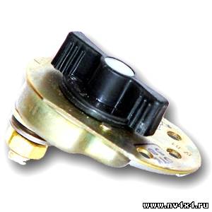

ШевгенДата: Воскресенье, 19.06.2011, 12:19 | Сообщение # 12
Хариус, я чото очкую чисто электрический... лучше комбинированный ИМХО.
Такой:
или такой:
Прикрепления: 1113972.jpg (259.6 Kb) · 1158640.jpg (44.9 Kb)
VINTДата: Воскресенье, 19.06.2011, 14:18 | Сообщение # 13
Сообщений: 102
мне кажется лучше нижний но спрятать его в салоне чтобы когда собака мокрая залазиет не замкнуло и будет нормально))))

ШевгенДата: Воскресенье, 19.06.2011, 16:49 | Сообщение # 14
Quote (VINT)
да нафик в салоне... под капот засунул да и всё... зачем до салона тянуть толстые провода, а потом тянуть их обратно к лебеде
