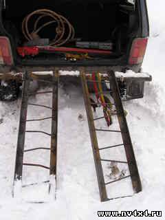

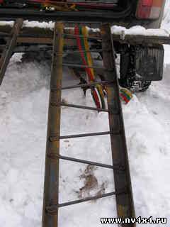

Материалы:
Четыре 50-х уголка по 1,2 метра (делалось для нивы, так чтобы они входили в багажник).
6 метров арматуры 10 мм.
Изготовление:
На уголках болгаркой срезаны углы, чтобы не царапаться острыми краями. Арматура порезана на куски 30 см (получается 10 арматурин на один трак). Все это приваривается друг к другу. Арматуру к уголку приваривать обязательно с двух сторон, иначе арматурины может поотрывать, так как они будут отгибатся и шов будет работать на излом, что и случилось на первом испытании. Второй экземпляр хотел сделать чуть поуже, чтобы он входл в первый, как матрешка, поэтому арматурины сделал короче на 15 мм. Но при сварке прихватили вначале только концы трака, и в процессе сварки от нагрева уголоки выгнуло дугой в средине - в результате они в друг друга не входят. Учитывайте деформацию сразу, и перед окончательной приваркой арматуры вначале слегка ее прихватывайте.
Добавлено (15.03.2011, 17:22)
Тест:
Первое испытание прошло не совсем удачно, так как девайсы варил полуавтоматом, да еще и в спешке, поэтому приваривал арматуры только с одной стороны. Напряжение в гараже катострофически не хватает, сварочник то варит то нет, да и слабоват полуавтомат для 5 мм уголка. В результате часть их отвалилось. Позже мы уже сварили их простым сварочником. Испытание уже готового девайса прошло успешно. Колеса отлично цепляются за арматуру, тут главно сильно не буксовать по траку, чтобы не попортить резину. Выезжал из сугробов практически не копая лопатой. Колесо в сторону не соскакивает. Единственно плохо потом искать девайс в снегу в колее, веревочку с буйком чтоли к нему привязать? По такому девайсу можно и неширокие канавы переезжать, и на высокие крутые скосы заехать.
Тестирование продолжаются. Снега уже нет зато есть грязь и болота. Ездили в лес размечать точки для ориентирования. почва местами очень насыщена водой. Чуть буксанул и на брюхе. Несколько раз приходилось пользоваться траками. Если подкладывать под прередние колеса, то по ним машина заезжает даже в горку. То есть, джечим за передний бампер, в колею под передние колесаподкладываем траки, опускаем. Машина притапливает траки и они как бы стают в горку. И вот из такого положения машина спокойно выбирается не буксуя по тракам. При чем задние колеса даже не откапывались. Во втором болоте где мы сели надолго по тракам машина спокойно выезжала, но как траки кончались опять садилась садилась. Девайсом доволен. Только грязи конечно на нем копится. Возить лучше на багажнике (пока еще не сделал)

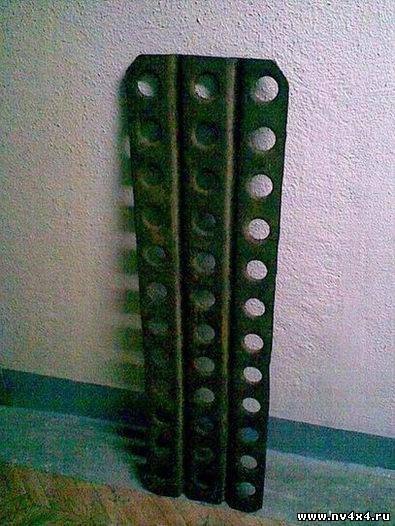

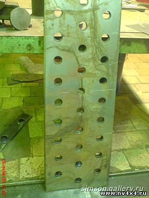

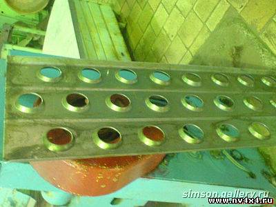

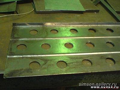

Пластины с дырками или "типа" сандтраки
Мысль в воздухе витала давно, а так как жаба окончательно задушившая мысль покупки сандтраков победила, а доски ранее использовавшиеся для этих целей были использованны на уголь для шашлыков, было решено- самодельным сандтракам жить!
Материал- листовая сталь толщинной 2мм. Размеры 1200( под размер верхнего габажника)на 400мм. Руки частично мои, остальные слесаря. Бредовая идея и чертежи -мои!
Итак :
- Рубим заготовки и сверлим дырки ( для енженерофф- отверстия)
-Загибаем для жесткости края и прокатываем жесткости (зиг) посередине
-Выдавливаем выпуклости у каждого отверстия
Вот и усе почти готово. Осталось фсе покрасить и обмыть! Вроде фсе просто, но я подозреваю что слесаря меня уже ненавидят с моими бредовыми идеями ( а у меня их еще много ф голове)- со своего ведь много не сдерешь!

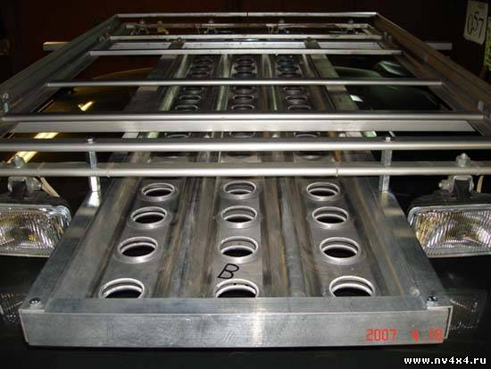

Салазки для сендтраков под багажником. Очень удобно доставать и вставлять обратно.
