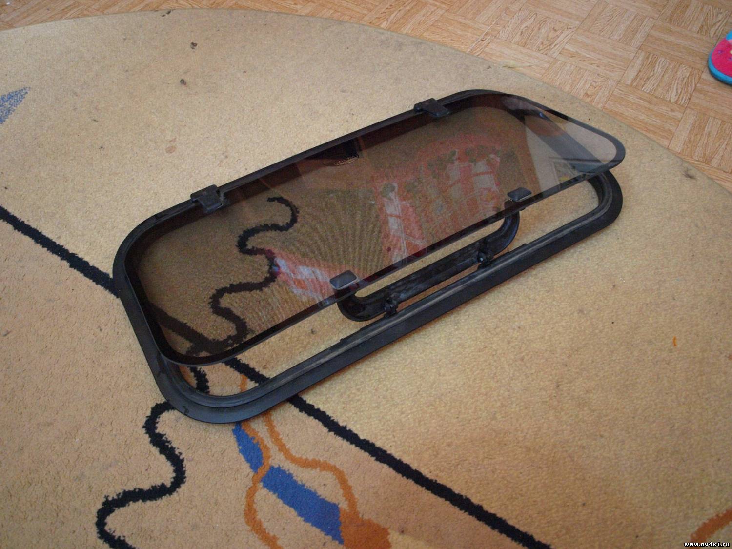

DrakulanvДата: Воскресенье, 20.03.2011, 12:47 | Сообщение # 1

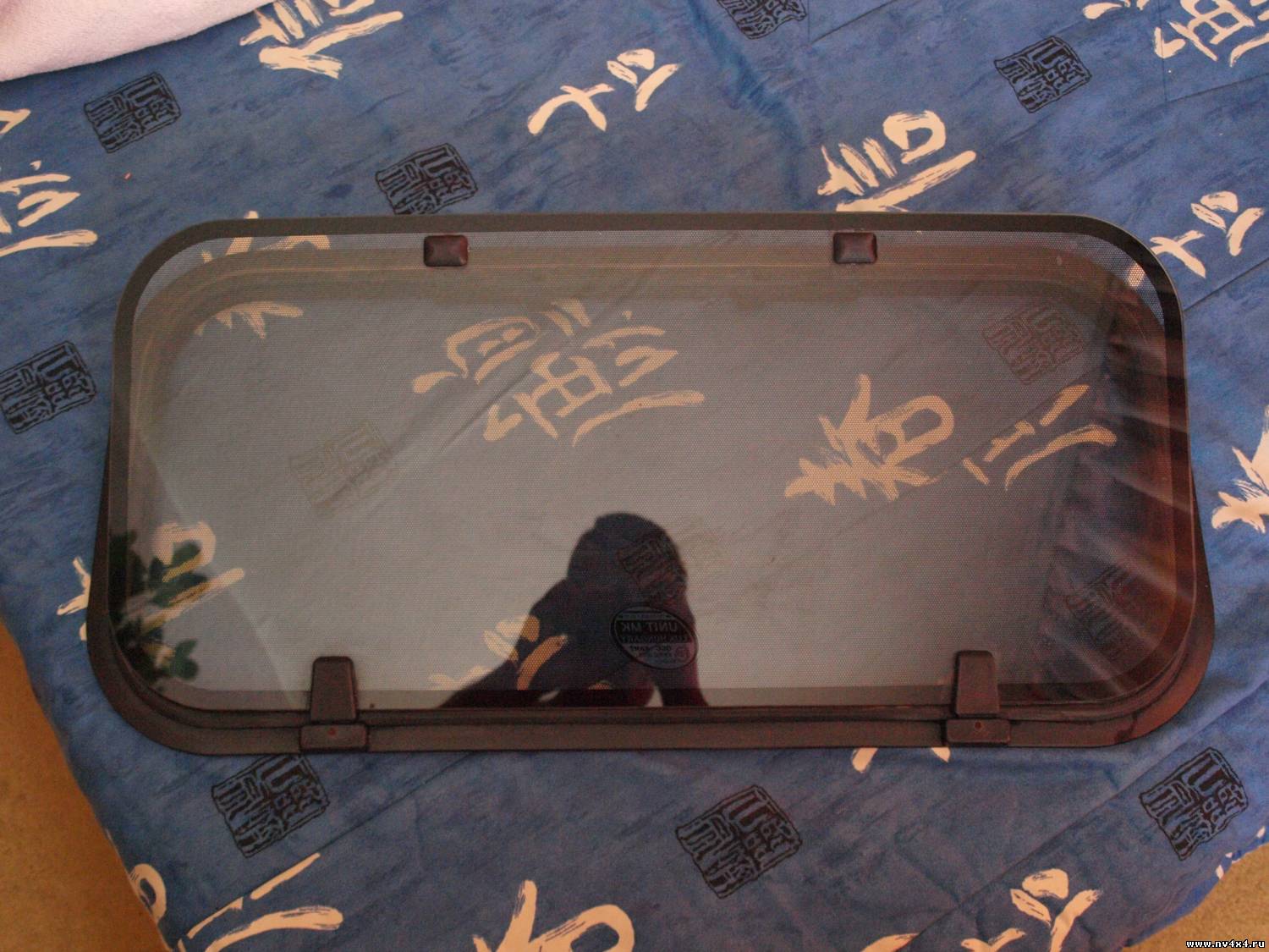

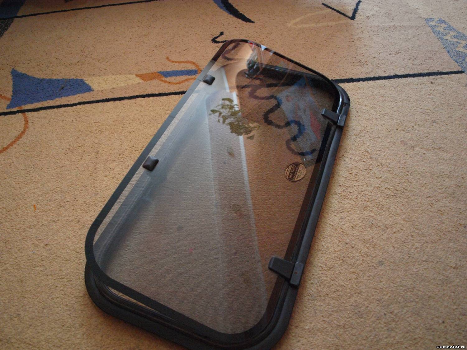

Падарили мне вчера сей девайс
Давно хотел машину с люком biggrin
Собираюсь устанавливать, фото отчёт по данной процедуре тоже будет.
Нужен совет: чем разметить технологическое отверстие, что бы потом лишьняя разметка стёрлась с крыши ХАЙЛИКА ?
Прикрепления: 8837874.jpg (204.1 Kb) · 4784550.jpg (233.6 Kb) · 9670157.jpg (193.9 Kb) · 4628459.jpg (150.2 Kb)

aleksis777Дата: Воскресенье, 20.03.2011, 21:36 | Сообщение # 7
Drakulanv, Обклеиваешь крышу (в предполагаемых к разметке, местах) малярным скотчем.
Размечаешь, складываешь все за и против (а нужно, ли это все), выпиливаешь (если обклеишь с запасом по ширине, то меньше вероятности
поцарапать крышу лобзиком), убираешь оставшиеся куски скотча и .... у тебя аккуратная дырка в крыше biggrin . Не забывай, под крышей 2 ребра жесткости.
При установке люка рекомендую промазать края уплотнительной резинки герметиком (без фанатизма) на всякий случай. Удачи!!!

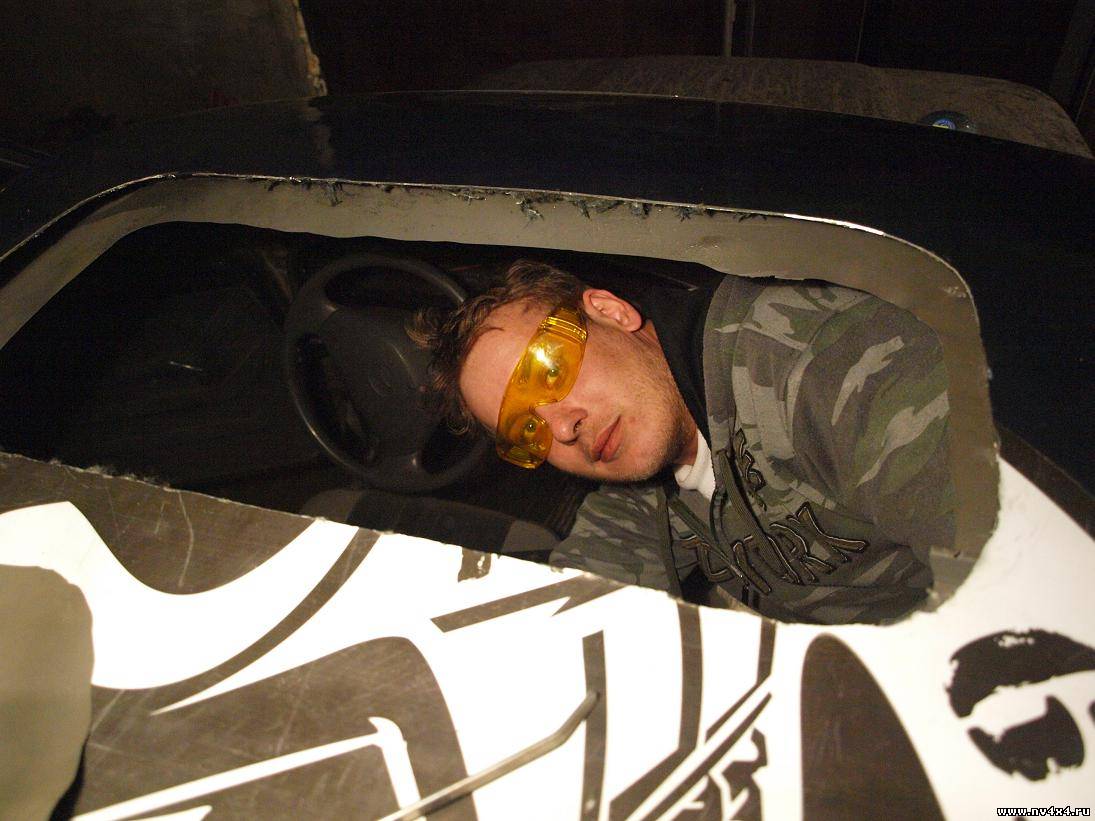

DrakulanvДата: Понедельник, 21.03.2011, 19:01 | Сообщение # 17
Глаза бояться. руки делают !!!

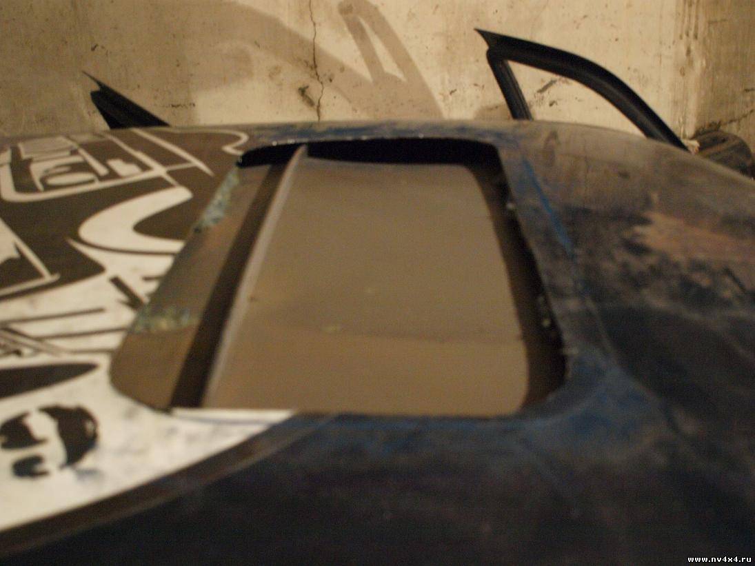

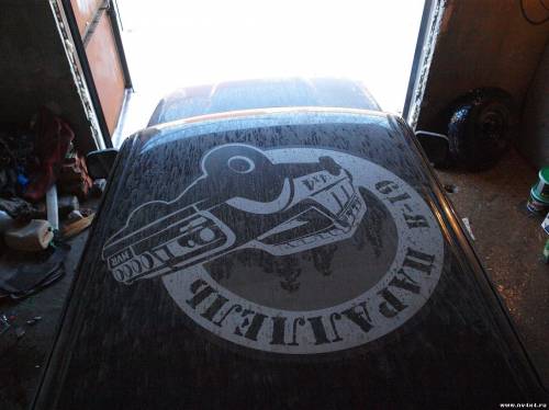

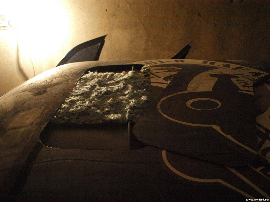

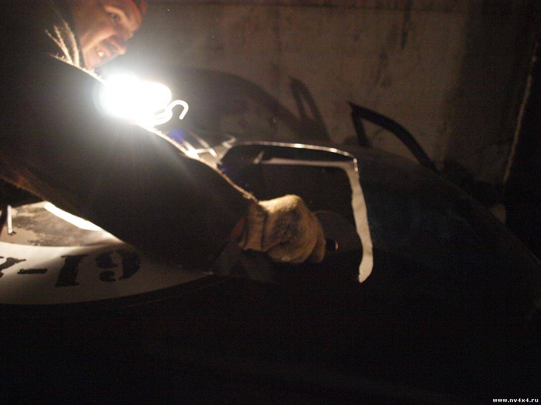

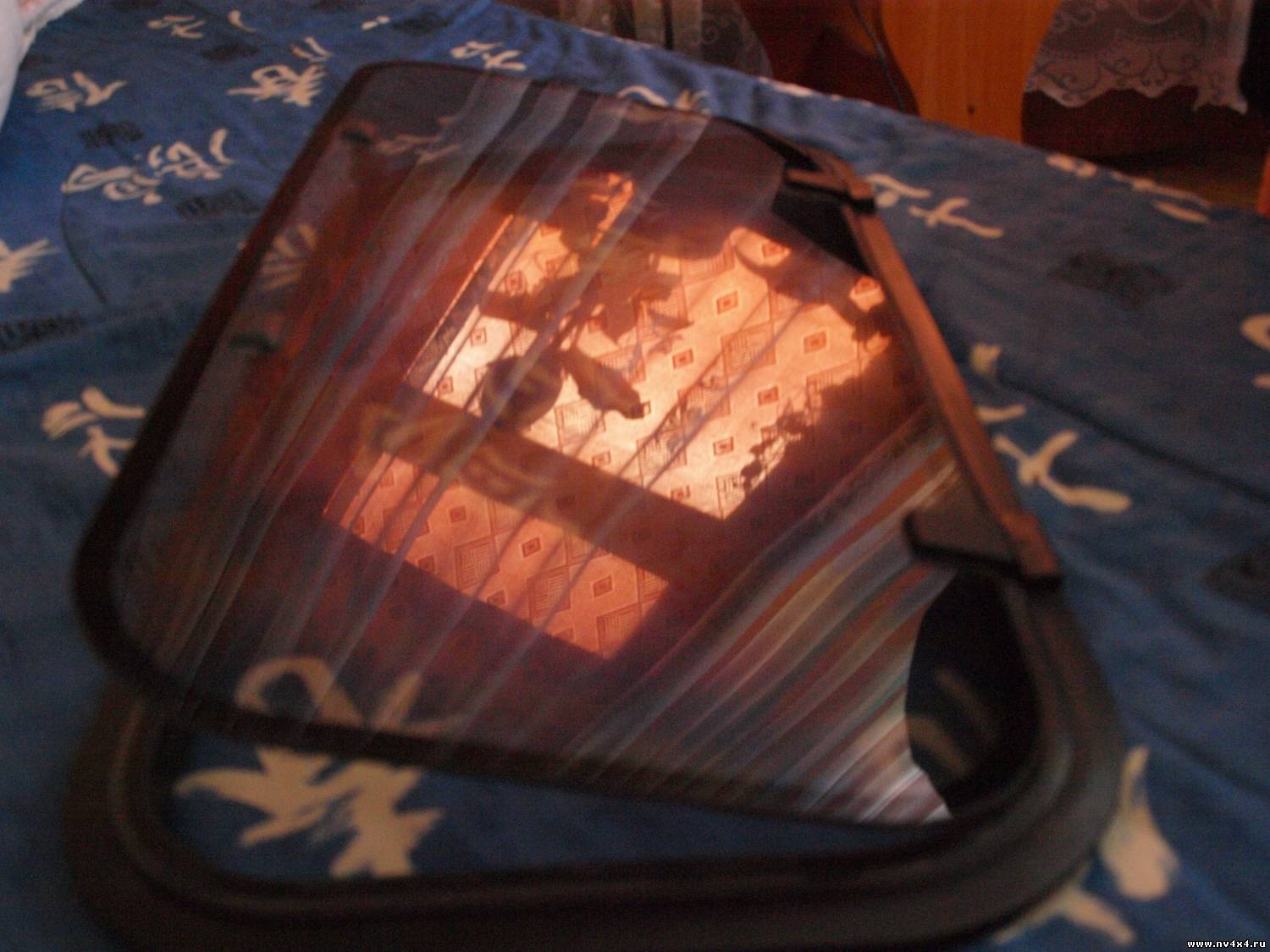

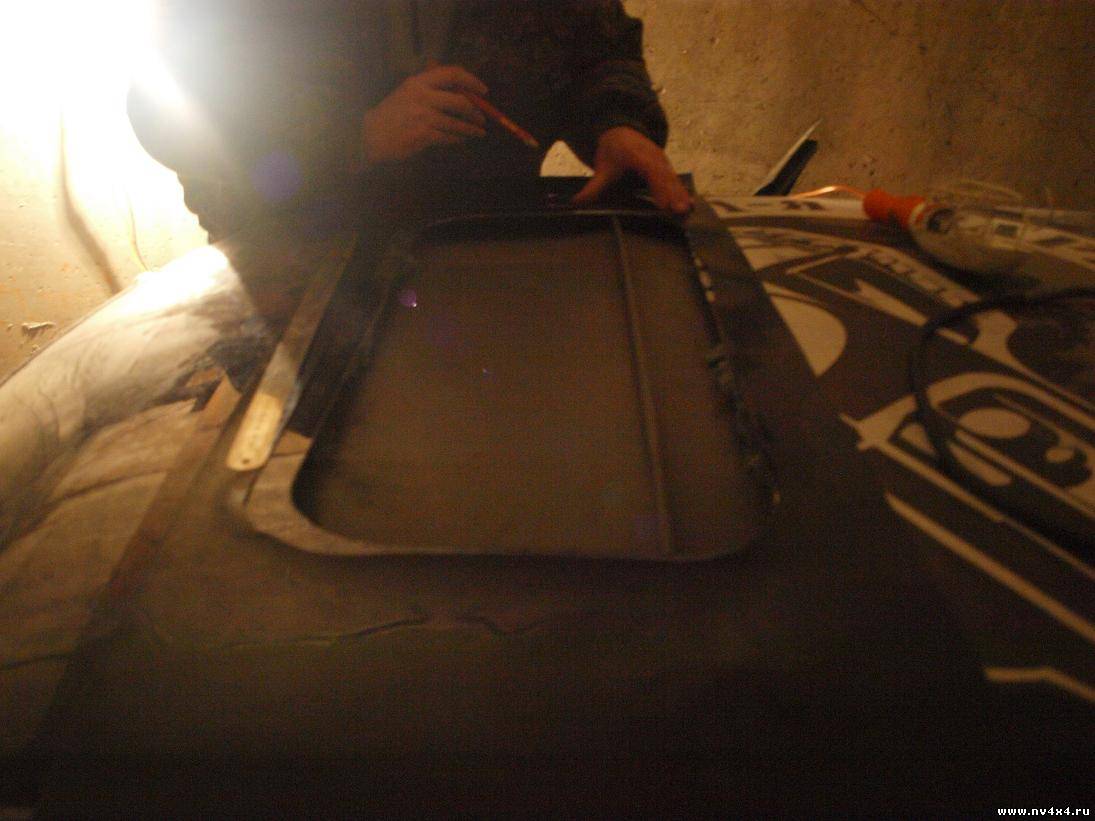

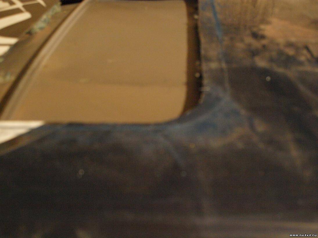

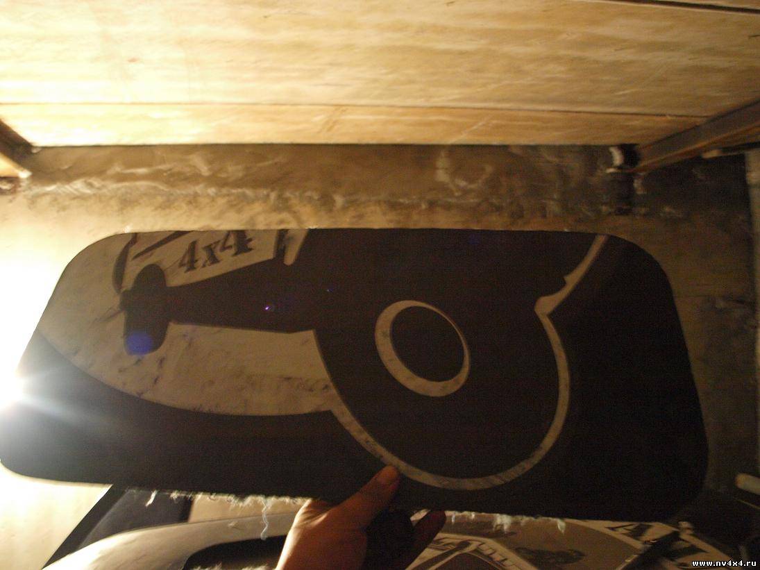

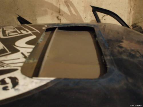

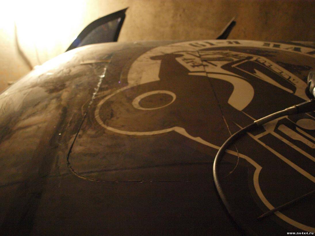

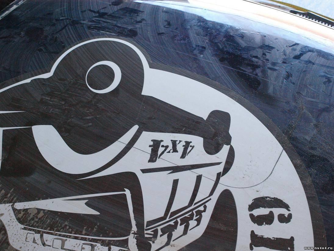

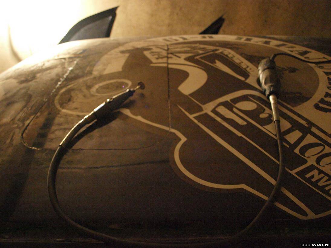

Разметил с помошью Пионера и его друга, резал 4 часа. Замучался блин, но когда вырезал аж порадовало что ровненько красивенько так вырезал.
Но радость продлилась ровно до примерки люка так как ОБЪЕ.....шибся чертёжник блин, люк то нелезет примерно на сантиметр, мерил я по внутреннему диаметру плосмаски которая люк из салона прижимает а не по люку. Всвязи с чем растроился. быстренько с Витьком и его карифаном разметили по новой я взял болгарку и отфигачил всё лишнее. Примерили подровняли, открыли герметик а ОН сабака такой белый но деваться было уже некуда начали ставить, а люк та самая плосмаска неприжимает к крыше МЛЯ, прокладочка из пробки там должна быть а её нет ну х.. делать надо ставить что бы домой добраться да ночь пережить biggrin Сегодня купил ПРАВИЛЬНЫЙ герметик и сделал как надо biggrin
