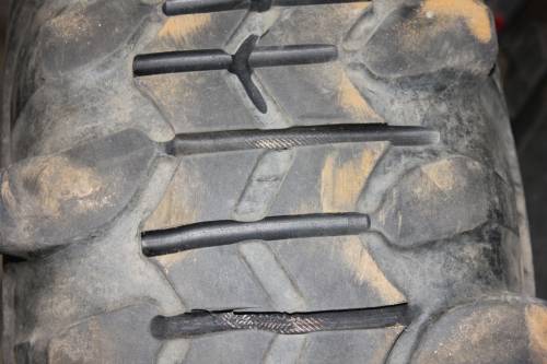

Следующим этапом выпилили ручку из фанеры и к ней при помощи всяких болтиков, уголков и прочих скобяных изделий прикрепили колодки, в которых лобзиком пропилили пазы под лезвия.
В качестве лезвий используются маленькие лезвия от обычного канцелярского ножа. Лезвие греется газовой горелкой и гнется, затем зажимается в колодке.
Кнопку никакую не приспособили, выключается все это дело рубильником на щитке :-)
Самое главное при резке протектора — очистить резину от песчинок и прочей грязи. Так как лезвие греется почти до красна, то металл отпускается, соответственно, ножи тупятся при утыкании в малейшее препятствие.
Фото процесса:
Прикрепления: 0078286.jpg (728.0 Kb) · 1696809.jpg (640.0 Kb) · 5630097.jpg (595.7 Kb) · 7202151.jpg (528.1 Kb) · 0131325.jpg (549.1 Kb) · 3564982.jpg (588.8 Kb) · 9157461.jpg (729.4 Kb) · 8814522.jpg (560.6 Kb) · 3338363.jpg (715.2 Kb) · 0157958.jpg (633.9 Kb)
ШевгенДата: Понедельник, 11.04.2016, 12:04 | Сообщение # 2
Результат:
Прикрепления: 9673619.jpg (645.8 Kb) · 8663068.jpg (618.4 Kb) · 2894963.jpg (697.0 Kb) · 2736453.jpg (665.8 Kb) · 9984689.jpg (727.5 Kb)

А вот так дядя Женя тренировался на нашей запасной запаске... Немного перестарался.
Но люди на драйве говорят, что слоев корда там еще много, так что ничего страшного нет, на запаску такая покрышка пойдет.
Прикрепления: 8318189.jpg (572.6 Kb) · 0767451.jpg (675.9 Kb) · 8317639.jpg (788.6 Kb)
