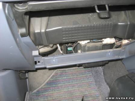

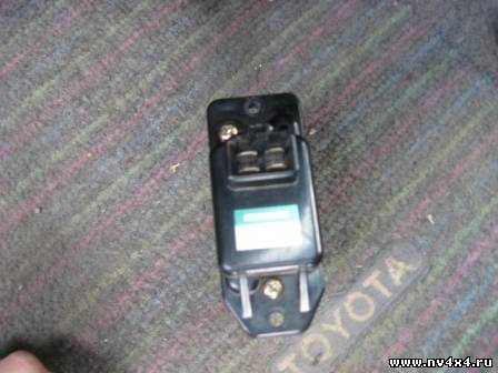

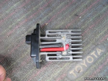

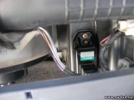

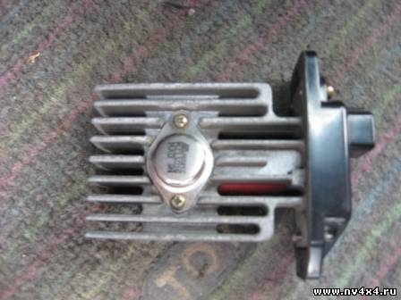

вообщем в один прекрасный момент печка стала работать только на максимальных оборотах...
температура регулируется, заслонки работают/управляются, но не дует на авто, первом, втором, третьем режимах...только на максимуме...мучился с поиском проблемы 3 месяца...
перепроверял все реле и предохранители...поменял блок управления печкой и климатом...те же симптомы...
поменял моторчик печки...
ноль результата...вчера на тойоте подсказали, что есть приблуда и стоит она в блоке охладителя кондиционера! причем не печки!!! нужно заменить транзистор...снял эту приблуду, поехал в мастерскую где делают телики...прозвонил - цепь порвана...тут же купил новый транзистор 200р...перепаяли...теперь всё опять работает biggrin я счастлив...
мож кому пригодится smile всего лишь поменяли эту блестящую таблетку biggrin

orksДата: Четверг, 14.04.2011, 23:57 | Сообщение # 2
Quote (MARMOTA)
шутник...
MARMOTAДата: Пятница, 15.04.2011, 07:16 | Сообщение # 3
orks, чё не понял? smile
orksДата: Пятница, 15.04.2011, 07:41 | Сообщение # 4
MARMOTA, я по поводу транзистора... "серебристая таблетка"... сила!
MARMOTAДата: Пятница, 15.04.2011, 07:53 | Сообщение # 5
orks, smile я два или три месяца страдал smile причем косился на эту приблуду...когда всё перепробовал...но меня терзали смутные сомнения... biggrin думал при чем тут блок охладителя и печка...где связь?! C:"-видишь суслика? -нет! -и я нет! а он есть!" biggrin
я ваще думал что транзисторы это под черной крышечкой там внутри два бочонка маленьких... biggrin в 25 школе помоему вообще всё есть smile я ему оригинал показал, он в талмуде порылся и типа есть полный аналог...! супер smile
