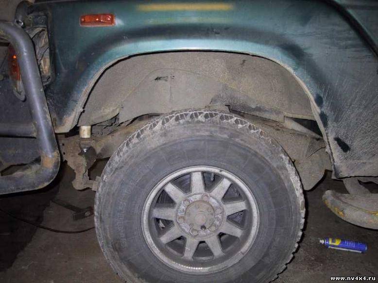

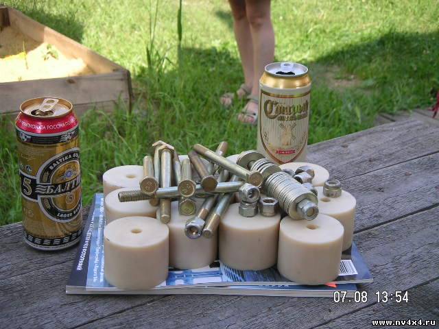

В данной теме предлагаю обсудить проблематику боди-лифта.
Боди-лифт (подъем "тела" (от англ. body lift)) - подъем кузова относительно рамы, достигаемый, как правило, установкой комплекта проставок. Основная задача бодилифта – обеспечение возможности для установки колес большего размера. Кроме того, увеличиваются углы геометрической проходимости.
То есть между кузовом и рамой добавляются проставки из некоего материала, через которые, а также через родные подушки кузов притягивается к раме удлиненными и желательно усиленными относительно родных болтами.
Прикрепления: 2714066.jpg (110.4 Kb) · 4336328.jpg (59.5 Kb)

perfecta, кстати о бодике... болты в полигоне... проставки - если найдешь материал то выточим подешевле.... есть токарь.... шевген тебе в консультанты... он уже бывалый!
TequilkaДата: Четверг, 19.05.2011, 15:17 | Сообщение # 3
Quote (orks)
материал в городе вроде не проблема найти, хотя что заказывать что самому делать по моему по деньгам то на то и выходит.

orksДата: Четверг, 19.05.2011, 15:18 | Сообщение # 5
Tequilka, там токарь вахтовик и босс просто дает ему подзаработать... потому цены будут не городские...
кстати про шайбы я совсем забыл...
варик! берем две шайбы (http://www.rubena.eu/index.php?stranka=4&scid=238), (как раз одна шайба это дюйм...) получаем 2'' проставку, но для тагера нужно 6 см... значит из пластины стали режем кружки и добиваем до 6см... собираем бутерброд (от рамы) родная подушка, шайба, кружок, шайба... шайба/кружок/шайба можно стянуть между собой до состояния монолита... итог: эконом вариант бодика....

ШевгенДата: Четверг, 19.05.2011, 15:18 | Сообщение # 7
perfecta, ты их сильно не слушай. Колхоз - он до добра не доведет. Я лично всего этого колхоза постарался избежать...
Шайбы? Ну сколько там сэкономишь? Я боди-лифт комплект купил за 2600. Считали, здесь нарезать проставки и болты - так дороже выходит. А там уже все готовое. Много вы с 2600 шайбами сэкономите?

ДвенадцатыйДата: Четверг, 19.05.2011, 15:18 | Сообщение # 10
А на счет хоккейных шайб в качестве проставок в бодилифте я полностью согласен с автором этой темы.
1.экономить 2штуки что бы потом ловить кузов и по новой его перелифтовывать- это мазохизм.
2.слоеная структура проставки под кузовом это не есть гуд,она не может удерживать от перекоса болт крепления кузова к раме так как держит его цельномонолитная деталь,это зают все...
3.материал хоккейной шайбы-это резина,хоть и твердая,но резина,и она ни как не прочнее капролактана и фторопласта.из резины не делают подшипников скольжения(всевозможных вкладышей в парах трения),а из капролактана делают(кому интересно могу привести примеры).кроме того резина упруго деформируется,что приведет к расшатываию и увеличению отверстия в ней,и как следствие к "езде" кузова по раме со всеми вытекающими ...
