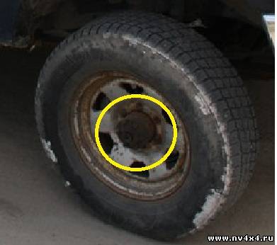

У меня на Хайлике не включается передний привод, ну как не включается. лампочка горит, а вот на колесах передних никаких телодвижений...
Я понимаю так, если б у меня были ХАБЫ ну например как на УАЗках вышел на 90% их повернул и Опля все ништяк, у меня не стоят хабы,
а просто торчат остатки шлица, так вот слышал что нужно ставить хабы, но и еще говорят что там чего-то можно заварить и передок будет постоянно замкнутый, а включать его только раздаткой...
Кто-нибудь такое проделывал, может мне поможете. а то на хабы денег нет (а они в районе 6-7 тыс. стоят Аисин) а так хотса быть не НЕДОПРИВОДОМ, а полноценным 4Х4
Прикрепления: 3659363.jpg (39.3 Kb)

Стесняюсь спросить, а кардан передний вообще есть?
Да, и с чего ты решил, что передок не гребет?

Шевген, biggrin я конечно не МЕГА супер джипер, но проверить работу переднего привода в состоянии, метод прост "передком заезжаешь в кучку песка, вкл. привод и газку-газку. а помошник стоит и со стороны смотрит и ржет, что зад гребет, а передок как молчал, так и молчит", но и не только так, я на УАЗике когда ездил, так там подключение переднего моста на руле ощущалось и по слуху тоже было заметно, из под капота доп.шум...

Нужны хабы! либо заглушки! Попроси своего помощника чтоб на полном приводе посмотрел крутятся ли остатки шлицов в мосту!

Если при включении переднего привода при отсутствии хабов гребут только задние колеса, работает закон 3П, а именно
1. П...ц раздатке или
2. П...ц редуктору или
3. П...ц полуосям,
возможно срезало шлицевую на крышках ступиц.
Во первых, проверь, крутится ли передний кардан.
Во вторых, проверь, крутится ли шлицевая в крышке ступицы.
Возможно, просто раздатка недовключается.

XoXoL, остатки шлицов крутятся, то по ходу движения, то в противоход.
aleksis777,
Во первых, проверь, крутится ли передний кардан. - ДА КРУТИТСЯ
Во вторых, проверь, крутится ли шлицевая в крышке ступицы - ДА крутятся, то по ходу движения, то в противоход.

ХайлюкСАН Остатки должны крутиться туда куда ты едешь! Т.е вперед едешь и они должны вперед крутиться, назад и они назад... biggrin biggrin
Ну что крутиться это уже хорошо, значит все в мосту есть кроме хабов, и кардан есть biggrin

XoXoL, остатки интересно крутятся, когда включен мост передний они крутятся по ходу движения автомобиля, а когда отключен в противоход... smile и то не всегда...

вообще читал, и ничего не понял. что значит остатки шлицев ? заглушек чтоли нет на ступицах ?? привет ступичным подшипникам тогда.. на фото невидно.
из уазих сделаны у меня хабы на самурайский мост. но там одно НО. Отверстия на ступице- один в один. А болванка под шлицы переточена из самурайской крышки. Удачно .
