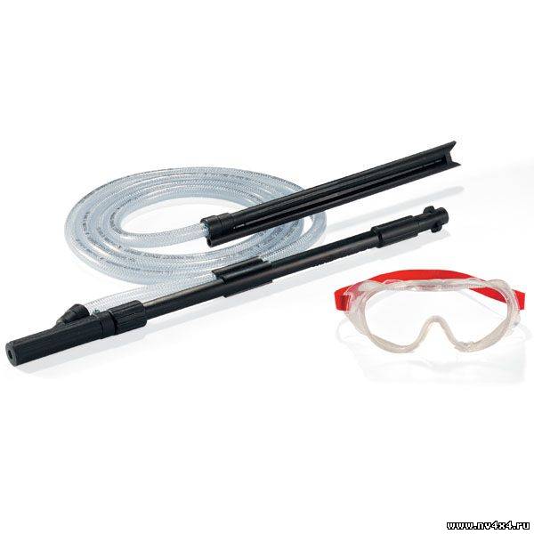

Добавлено (16.06.2011, 13:24)
Да кстати есть такая насадка на керхер, для пескоструйки, порядка 3 тыс.руб. стоит может ей кто из наших пользовался... У кого есть опыт? Я бы попробывал, говорят вещь хорошая
ВОТ ОНА НАСАДКА
Для удаления ржавчины, старой краски и стойких загрязнений с использованием абразивного средства Kärcher. Для бытовых аппаратов высокого давления Kärcher.
Прикрепления: 7090366.jpg (26.3 Kb)
Сообщение отредактировал ХайлюкСАН - Четверг, 16.06.2011, 13:33

Сообщений: 130
у нас такая насадка на керхер есть.
пользовались, отчет на сайте в теме про Мамонтенка.
ХайлюкСАНДата: Пятница, 17.06.2011, 09:25 | Сообщение # 23
Сообщений: 272
Иван, что-то пошукал я там на сайте и не нашел, может кинешь ссылочку.
DimitryДата: Пятница, 17.06.2011, 12:08 | Сообщение # 24
" нас такая насадка на керхер есть. пользовались , отчет на сайте в теме про Мамонтенка ."
да кули отчетик, скажи коротко работает аль нет?
