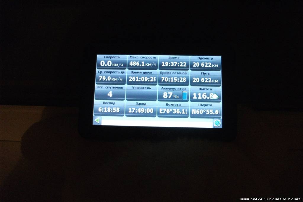

P/S/ навигатор включил вчера вечером дома...за 2000км нв-урай-нв по трассе никак 100км/час средняя не получилась...я правда не помню когда его выключил...мож и катался так по городу когда приехал мож она (средняя) поэтому и упала...
зато поржал над другими цифрами...
