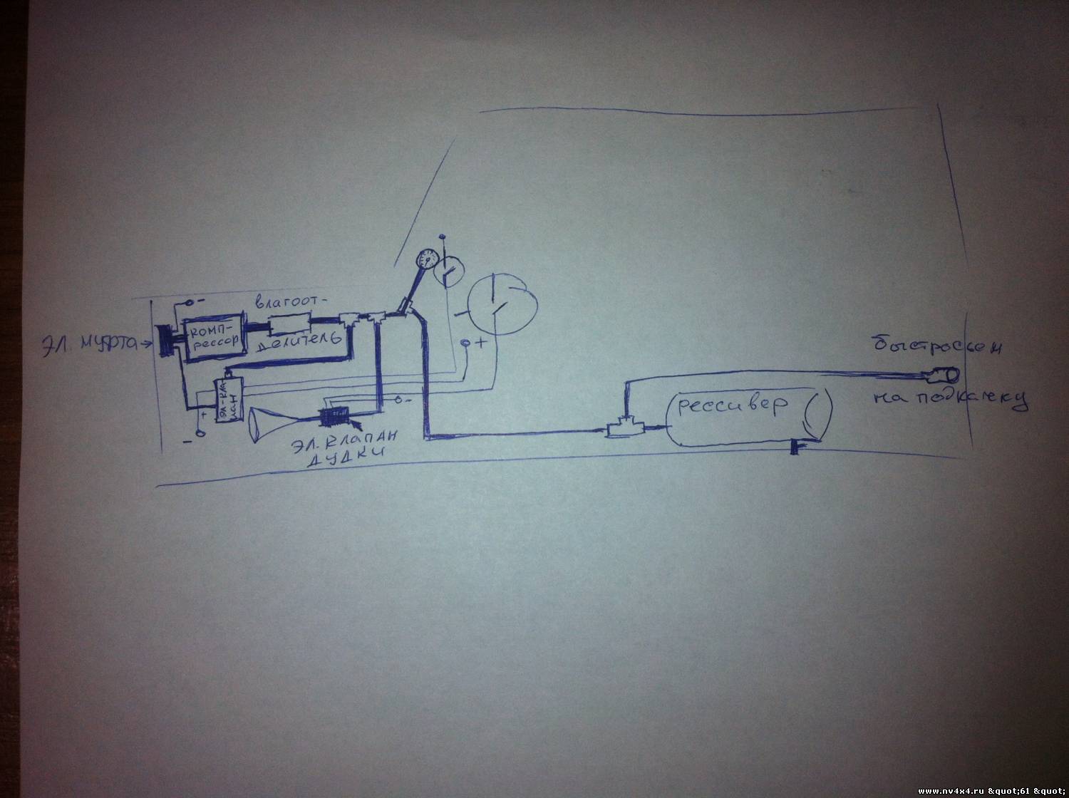

леший86Дата: Воскресенье, 13.01.2013, 22:50 | Сообщение # 1
как вам такая схема (прийму бесплатные советы)
Прикрепления: 6907822.jpg (124.0 Kb)

леший86Дата: Воскресенье, 13.01.2013, 23:15 | Сообщение # 3
читал,но тут немного другое решение
ШевгенДата: Воскресенье, 13.01.2013, 23:18 | Сообщение # 4
если не принимать во внимание, что включение компрессора разное (физически), то в остальном пневмосистемы идентичны. ИМХО
леший86Дата: Воскресенье, 13.01.2013, 23:59 | Сообщение # 5
здесь в ресивер один вход он-же выход, влагоотделитель стоит сразу после компрессора.
у Кирила смотрел там наворочено аж 3 выхода из ресивера
Сообщение отредактировал леший86 - Понедельник, 14.01.2013, 00:02
ШевгенДата: Понедельник, 14.01.2013, 00:06 | Сообщение # 6
леший86, в ресивере влага скапливаться будет, посему, выход лучше сверху
А вообще, это не повод плодить темы smile Так что пока пишите здесь, но позже перенесу все сообщения туда
ай эм сорри smile
леший86Дата: Понедельник, 14.01.2013, 13:32 | Сообщение # 7
вход и выход по ценру, есть слив снизу и влагоотделитель.
я думаю полбочки влаги наберется лет через 5 smile если вообще не сливать
СruiserШтернДата: Понедельник, 14.01.2013, 14:44 | Сообщение # 8
в принципе пойдет. только я почему в ресирвер напихал 3 выхода, дабы как можно меньше сделать ненадежных соединений в виде тройников. Можно в том же континенте купить и разветлитель на 5-6 7-8 выходов. в твоем случае тебе нужно на 5 выходов. от него уже тянуть на потребителей
леший86Дата: Понедельник, 14.01.2013, 22:39 | Сообщение # 9
я взял 4 тройника (какието модные пластиковые типа быстросьём) но с виду доверия не внушают,хотя продавцы клянутся что 10 атм держут в легкую

ХариусДата: Вторник, 15.01.2013, 01:01 | Сообщение # 10
леший86,
Цитата
дыру на ресивере заварить
Нарежь резьбу и вверни болт. А если проржавел, просто выбрось.

СергейДата: Вторник, 15.01.2013, 08:40 | Сообщение # 11
Минусы начнуться когда будешь делать. На картинке всегда только плюсы
+1, с гнилушкой лучше распрощаться...
леший86Дата: Вторник, 29.01.2013, 11:28 | Сообщение # 12
да не гнилушка,там вырвана заглушка
все решил вопрос
