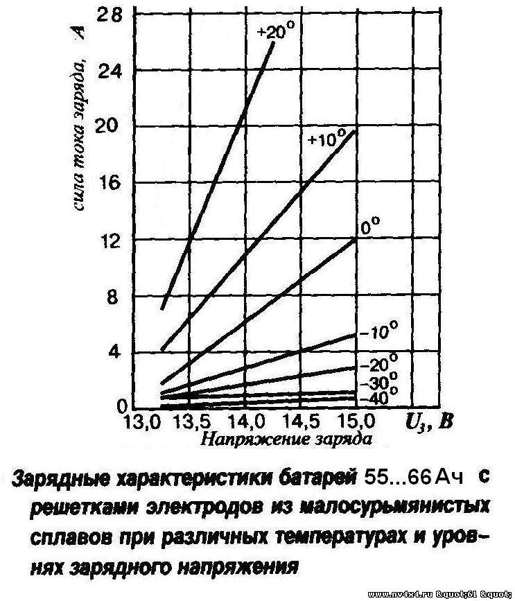

ШевгенДата: Вторник, 22.01.2013, 22:48 | Сообщение # 36
Вот статья про АКБ.
Там есть такой график, который показывает, какой зарядный ток принимает АКБ в зависимости от напряжения и от t° электролита. И там видно, что при низких температурах ток маленький, то есть при минусовой t° заряжать надо дольше, ана запуск емкость АКБ расходуется куда активнее, только и всего
