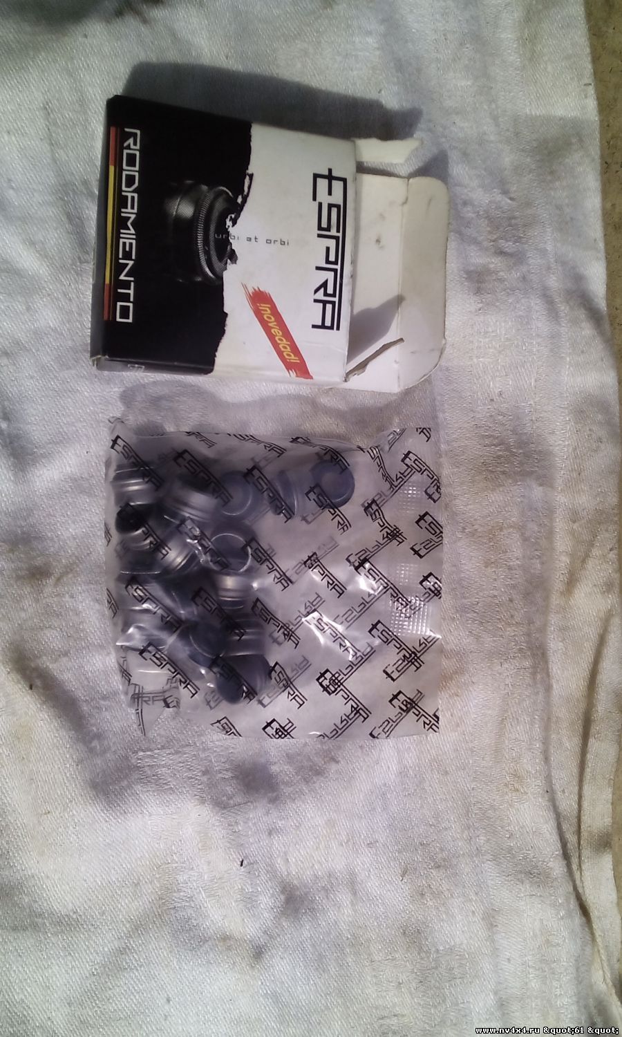

Вчера пришли запчасти ( гидроопоры 16шт, маслосгонные колпачка 16шт, корпус термостата, комплект грм, прокладка под головку, набор прокладок на двигатель змз 514, прокладки под форсунки 4шт,

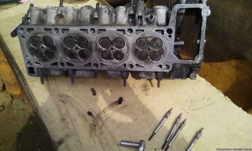

не много разобрали двигатель,  на первый взгляд  состояние хорошее , теперь надо голову увезти в ПИОНЕР, uhm

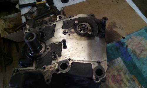

Потихоньку идет сборка  uhm

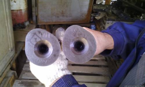

лед тронулся, сегодня подготовил биг фута к реанимации smok . вчера был УПС - начал расухаривать клапана а там одного сухаря не хватает  shock как он еще работал???

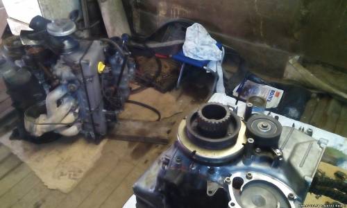

Че то на фотке два двигла фигурируют, вы что мотор поменяли что ль?
бигфут86rusДата: Среда, 25.05.2016, 19:11 | Сообщение # 15
Сообщений: 64
Двенадцатый, да . когда купили его он был с убитым двиглом. поставили 406. а сейчас установили родной

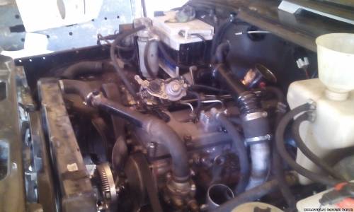

все, двигатель на месте и работает. осталось поставить крылья, кинуть проводку. при заводке был шок!!!! заводим двигатель, все окей, давление в норме, приборы работают, турбина свистит, но дует в другую сторону uhm Вместо выхлопа всос , вместо всоса выхлоп! КАК? Ломаю голову часа полтара shock robot И вот причина - перепутал местами распредвалы! А он работает и так! Вот чудеса! Еще часа два и косяк устранен! На выходные буду выезжать!
выпуск и впуск
