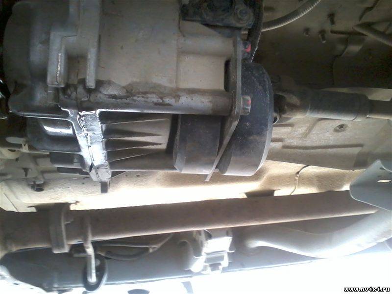

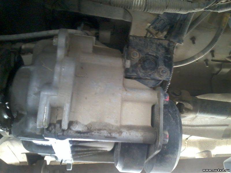

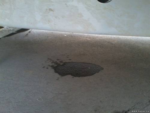

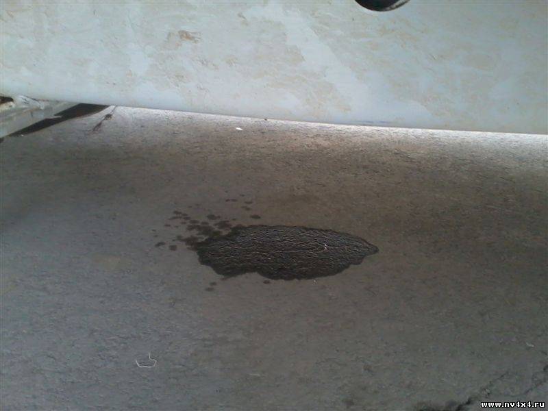

Короче, утром не обратил внимание. Сейчас хотел поехать, купить резинку крепления глушака, заглянул под машину, а там пятно. Смотрю, на раздатке капелька , попробовал - декстрон красненький (ну или что там... короче, как в автомате жидкость), горелым пахнет.
Что делать, куда бежать, кого звать?
MARMOTAДата: Понедельник, 18.04.2011, 13:02 | Сообщение # 2
Шевген, а капает то в каком месте? пробка, прокладка на крышке, сальник???
ШевгенДата: Понедельник, 18.04.2011, 13:03 | Сообщение # 3
Ща пойду, пофотаю
MARMOTAДата: Понедельник, 18.04.2011, 13:13 | Сообщение # 4
следы от ударов и т.п. че нить есть когда в кувет слетал? или у тя там зашито всё бронёй?
ШевгенДата: Понедельник, 18.04.2011, 13:19 | Сообщение # 5
Тяжко в позе лотоса фотать smile
Вроде как прокладка... или где кардан переднего моста входит... непонятно

ШевгенДата: Понедельник, 18.04.2011, 13:20 | Сообщение # 6
В том-то и дело, что под раздаткой шериф не делает броню sad

YurikДата: Понедельник, 18.04.2011, 18:35 | Сообщение # 22
А может быть и промежуточные сальники меж коробкой и раздаткой.
ШевгенДата: Понедельник, 18.04.2011, 23:42 | Сообщение # 23
Короче, это сальник переднего выходного вала.
