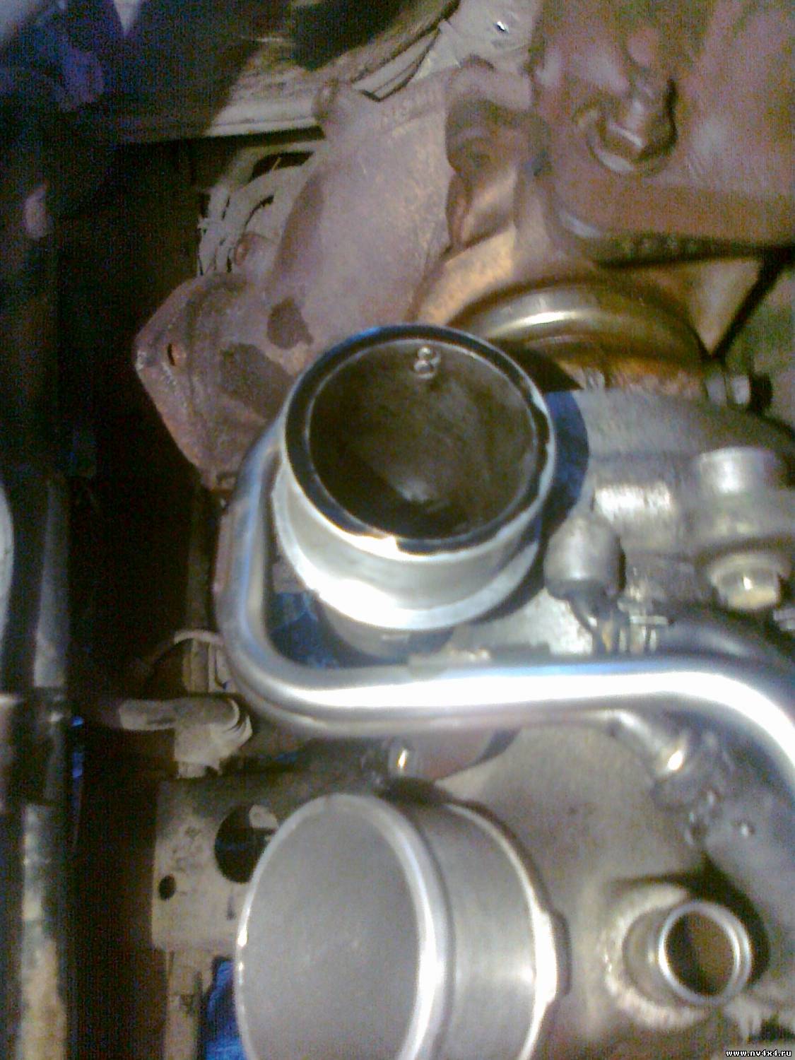

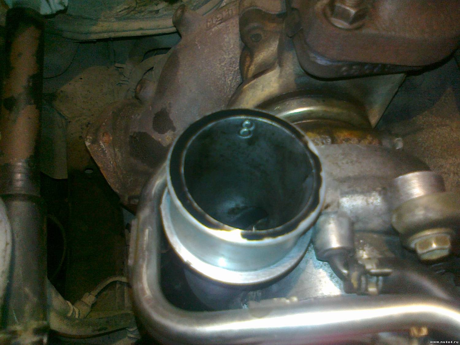

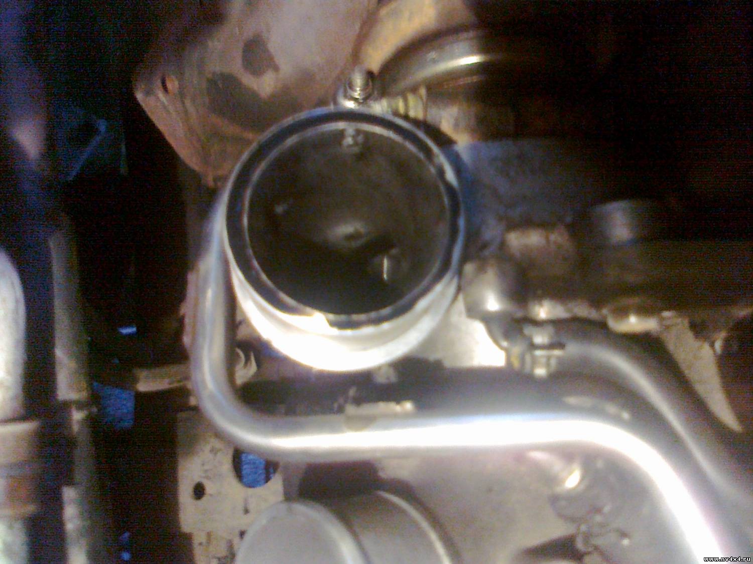

фото как обещал. ободок по краю - масло, которое турбина выгнала за 15-20 минут работы с прогазовками. И ещё - масло в движке светлое, только поменял, турба выкидывает черное - может старое?
