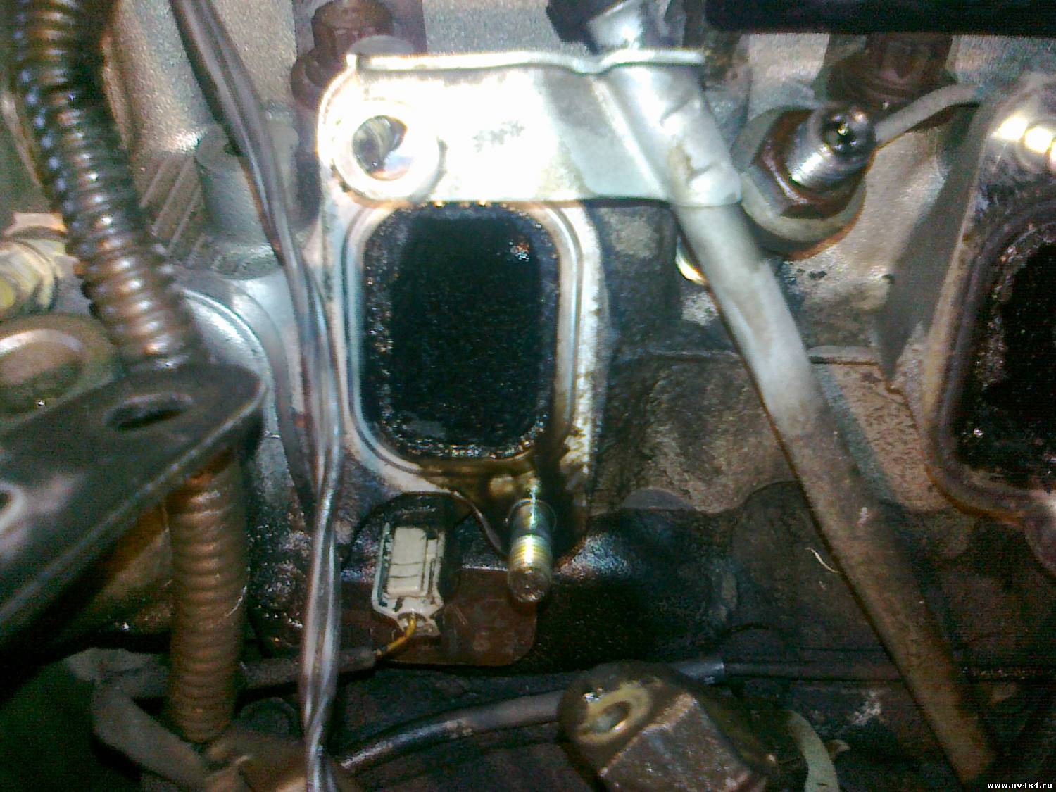

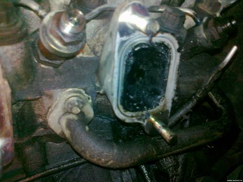

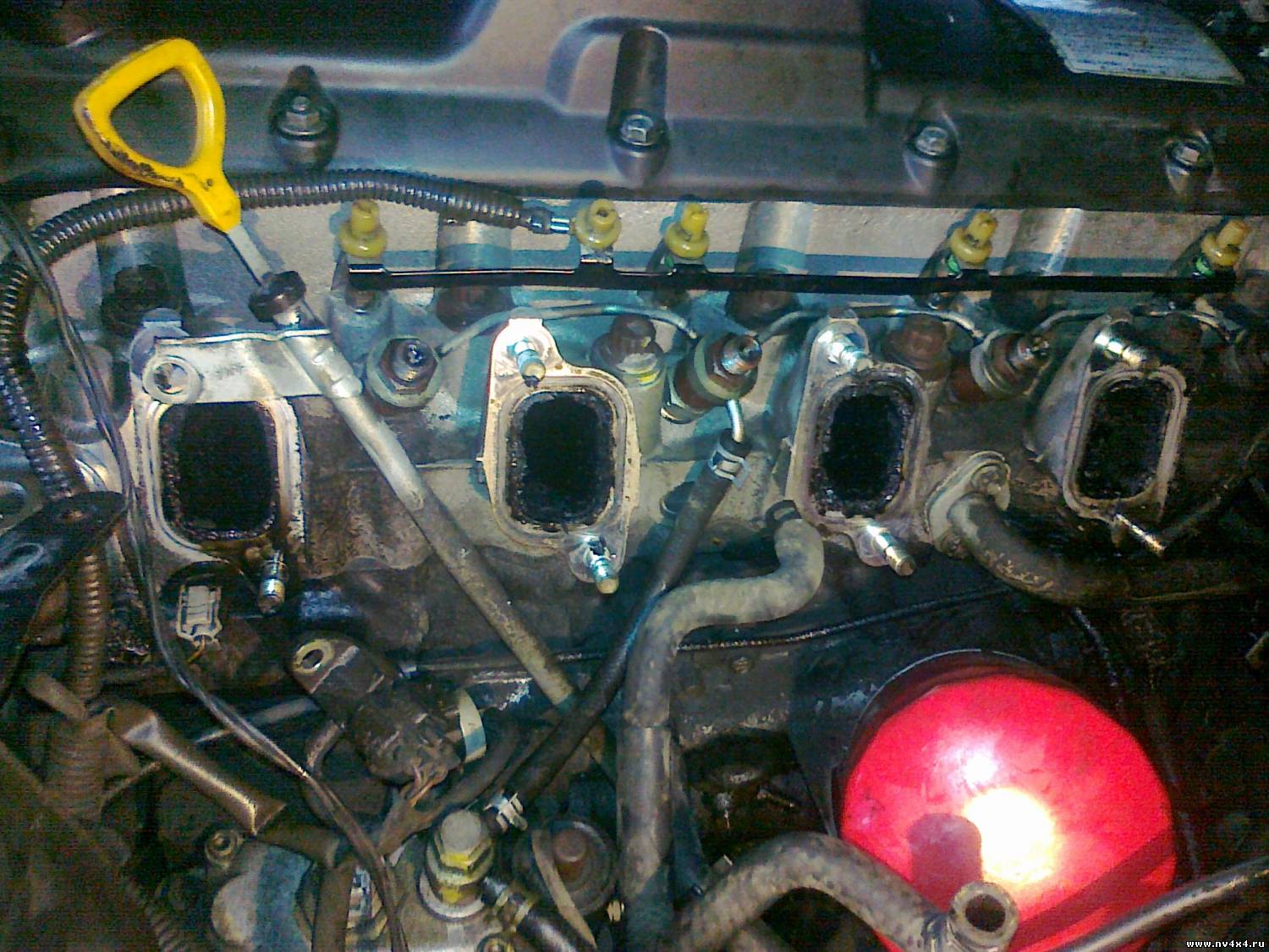

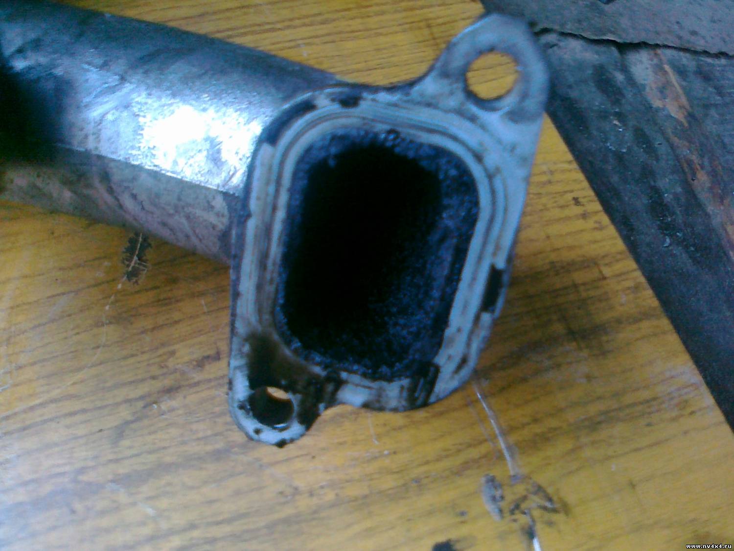

вдогонку к турбине- Снял сегодня впускной коллектор ,т.к. вокруг все было в масле, решил прокладки поменять , помыть все. Снял и охренел - фото прилагается. Похоже, турбина гнала масло очень давно и стабильно - как впускной коллектор, так и окна в голове напрочь засраны нагаром-налетом-мазутом. С коллектором знаю что делать. Что делать с головой - как оттуда достать этот самый налет - ума не приложу, мож кто подскажет? Голову снимать уж очень не хотелось бы. Толщина налеты миллиметров 5.
Добавлено (15.06.2011, 23:34)
забыл - отверстие для клапана ЕГР во впускном коллекторе было забито напрочь!!! сейчас впускной коллектор отмачитвается в соляре, с головой думаю и надеюсь на Ваши советы.

orksДата: Среда, 15.06.2011, 23:42 | Сообщение # 23
Сичкин, мне в голову приходит два варианта...
1)так же как с коллектором, замочить в соляре
2) промыть солярой под сжатым воздухом или продуть сжатым воздухом с солярой (там пистолет такой типа краскопульта, тока вместо краски соляра) отмывает ВСЕ...
СичкинДата: Четверг, 16.06.2011, 22:42 | Сообщение # 24
первый вариант тока на снятой башке - не хочется снимать голову - потом обязательно фреза, да и делов поболе будет!!! Сниму голову - захочу кольца поменять )))), Вот второй вариант можно попробовать - тока, наверное, клапана надо будет закрывать по цилиндрам- иначе вся каша в горшки попрет. Да, чувствую душ будет что надо )))). Спасиб за идею. Результаты отпишу.
Добавлено (16.06.2011, 22:42)
с нагаром-налетом разобрался. Не знаю, как это может проявиться в дальнейшем, но поступил следующим образом - коллектор мыл мыл, и все-таки пришлось выжигать всю эту хрень портативной горелкой. После этого отвез коллектор в "ПИОНЕР" - отдал 600 рублей (дорого стали брать) где и шлифанули плоскость, прилегающую к голове. С каналами в голове поступил так - почти как советовал orks, только вместо воздуха и соляры пришлось потратить 3 аэрозольных баллона синтетической промывки карбюратора, которая вымывает даже нагар с поршней! Сначала в каналы засунул тряпку, повырезал налет ножом, вытащил тряпку с кусками нагара. Затем с применением промывки (в связи с отсутствием электричества компрессор не работает, и вариант с солярой не прошел) повымывал все из этих каналов (клапана соответствующих цилиндров были закрыты). После этого закрепил тряпку на проволоку и тщательно все повытирал. Может быть что то и попало в горшки, думаю, не критично. Заодно и герметичность клапанов проверил - держат все. После этого занялся заменой помпы - течет. Снял старую, завтра буду ставить новую GMB купленную на Экзисте за 2,5 т.р. Кстати, Серж, на твоем Прадике помпа ходит до сих пор?
