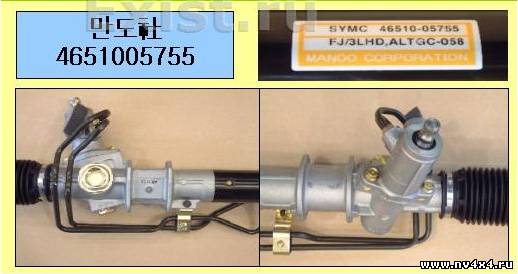

Потек у меня сальник на рулевой рейке. Без ГУРа ездить грустно-грустно... Мож кто знает, реставрируют ли у нас в Вартовске рулевые рейки где-нить? Чото новую покупать пока не тяну.

Шевген, Искал, рейка примерно такая бмв е39 ни кто не взялся.... может быть что то изменилось ....

BARMALEY86, Примерно такие рейки на всех авто( на которых они присутствуют).
Шевген, Сальник потек сверху или сбоку? Попробуй обратиться к Юрку (
Yurik)
Добавлено (16.08.2011, 01:23)
Как-то глобально спросил- ВОССТАНОВЛЕНИЕ ! Определись, если просто потек сальник - это ремонт.

Хариус,А так то я ж не знал что они всюду. Я сказал что не нашел что бы кто то взялся. А вопрос может быть и даже не в сальнике... рейка немецкой конструкции а они немного странные, как мне говорили....

У меня потек боковой сальник. Ссыт из-под пыльника рулевой тяги.
Ремкомплекта на мою рейку не существует, их несколько видов ставили на коранды.
Спасибо всем за советы, буду думать
