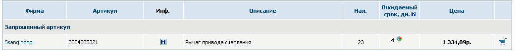

ШевгенДата: Пятница, 02.09.2011, 10:43 | Сообщение # 9
В экзисте 4 дня доставка

BARMALEY86Дата: Пятница, 02.09.2011, 17:19 | Сообщение # 21
Димас, Вилку с шара сдернули, но от этого не проще, т.к. саму вилку ждать минимум до среды (заказал в exist.ru) Спасибо за помощь!!!
Цена вилки 1400.

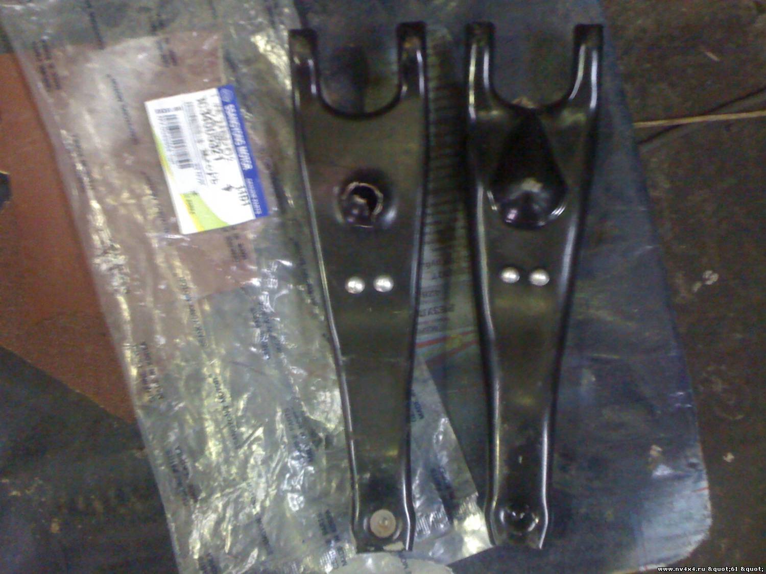

вилка пришла не та sad cry
perfectaДата: Четверг, 08.09.2011, 22:49 | Сообщение # 24
Сообщений: 403
sad sad sad
BARMALEY86Дата: Суббота, 10.09.2011, 11:49 | Сообщение # 25
вот такая разница
Добавлено (09.09.2011, 18:18)
вилка не меняется без откручивания КПП. Принято решение нарастить "солдатика" порядка 700мм заказал токарю. родного вывернул.
Добавлено (09.09.2011, 18:20)
попытаюсь хотя бы вот так поставить машину на ход.
Добавлено (10.09.2011, 11:49)
УРА!!!! Всё получилось машина на ходу!!!! band beer clap clap clap
