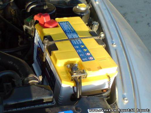

бери какой нить нормальный акум необслуживаемый, с глазком для проверки состояния, и не парся...у мня на бумере акуму было 8 лет! и крутил как швейная машинка smile родной с завода стоял...прикинь с 2002 года...с этикетками заводскими smile так и продал с машиной...правда он стоял там в багажнике, но зимой в багажнике тоже холодно... smile

а там у мня покрайней мере писюлька такая была на акумуляторе и трубочка от писюна за борт...под багажник smile а еще на клеме плюсовой заряд питарды на отстрел клемы в случае дтп ...и я когда зимой иногда если надолго улетал, заносил его домой, всегда очковал когда откручивал/прикручивал чебы питарда не жахнула пока клему откручиваю biggrin :D biggrin :D biggrin потому как я прикинул, если она провод клемы отстреливает, то палец наверно тоже мне отхерачид если чё biggrin
Добавлено (24.11.2011, 12:57)
на турбофориге тож необслуживаемый был, тот я ваще ни разу даже не откручивал за 3 года...как приехал с япии, так и не трогал его...ни зимой ни летом...проблем не было...но там трубочег не было никаких...наверно чё под капотом не нужны они...
