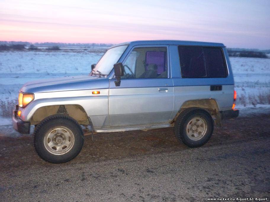

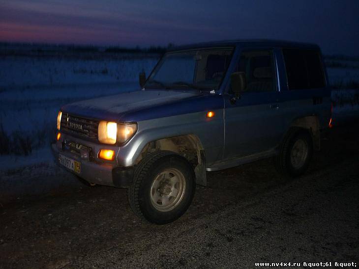

Ну и собственно о Тойоте:
Куплена была в Кургане у перекупов, но жила в Златоусте. Авто 1990 г/в дрыг 3L араб мех кпп(печально что Ж40 sad ) состояние кузова на элементы ржавчины хорошее(лучше чем у клона biggrin ) передний мост барабаны( sad ) цена 300 тыр.
Сразу после покупки поехали на замену масел вкруг
Спасибо огромное Лехе Дракуле, за то что согласился помочь мне в покупке и перегоне авто!!!
Ну и собственно что грозит авто:
Установка 35 Сильверов на литье шириной 8.5 дюймов+лебедки(какие пока не определился) хочу две+хотя бы один блок но это позже!!!
Ну и несколько фоток с перегона:
Ну будем по тихой строится!!!

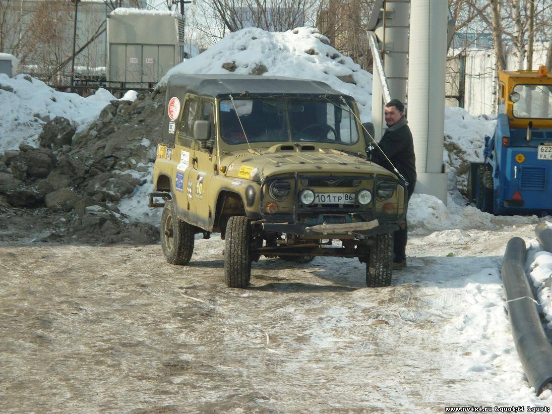

Запомню я его таким ибо другим в последний раз он у меня небыл!!!!! facepalm cry cry cry cry

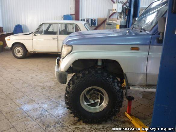

ДенисНВДата: Вторник, 27.03.2012, 18:07 | Сообщение # 7
Quote (franzus)
с фото будет интересней читать
ПОЖАЛУЙСТА

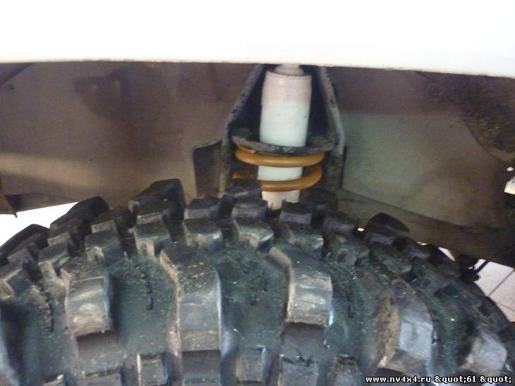

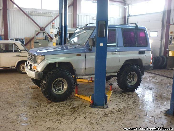

Стадия авто:
Установил подвеску-амморты "Ирамэн" +2 Пружины "Даш год" +2 (Перед +200кг, зад +100кг).
Коробка R150 ждет диск сцепления и корзину и будет ставится вместо родной G40, которая не переваривает колеса больше 33-х дюймов.
Так же в пути бодик +2 и рем комплект поворотных кулаков(дорогой сцука).
Лебядь куплена, разобрана, заказаны сальники, к приезду двенадцатого все придет и попрошу опять товарисча об услуге!
Мелкие проблемки:
Натянулись шланги тормозные, тросик ручника. Пока все!

ДенисНВДата: Среда, 28.03.2012, 11:05 | Сообщение # 10
Дракула советует проверить подвеску на вывешивании, может и бодик не понадобится! Вот и думаю стоит ли морочится?
Смотрю на колеса и думаю как же они все таки малы!!!!!
ХариусДата: Среда, 28.03.2012, 11:54 | Сообщение # 11
Если колеса не цепляют , я бы бодик не стал делать.

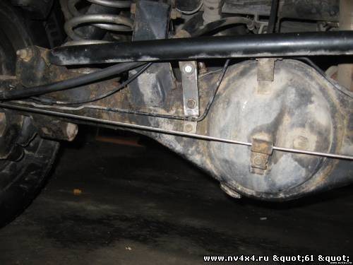

К Хариусу заедь у него там шлангов пално тормозных висело! чоб мама-папа подошло...я у него подобрал тогда...а для ручника можно пластинку вырезать из металла см 10 длинной и 1,5-2 ширина, в ней две дырки па краям и крепеж нормально удлинить. ушка будет на пластине выше...и трос ручника не будет абы как палтаца и шланг тормозной...

Вчера со змеем кубаторили на счет стабилизатора, дык а что если сделать так:
Стаб в разрез и вварить шарнир, фиксируемый болтом, что бы по дорогам ездить со стабом а на бездоре вытощил болт и не работает он!
Про ручник конечно не охота его убирать, но может хотя бы одно колесо сделать рабочим!

ДенисНВ, сделай домик из металла (ну типа П образного) и опусти этим домиком верхнее крепление тяги панара и всё...крепишь его к кузову вместо где крепилась панара, можно уголками усилить, а саму панару крепишь к нижней части самого домика....суть - вернуть в то же положение как и до лифта...
машина без загрузки(в стоке) - панара почти паралельно мосту стоит...почти - потому что когда полностью нагрузижь жопу шмурдяком и машина ляжет на отбойники (в стоке) она как раз встанет паралельно...либо чуть ниже(эт я так думаю) но этот уголок по той теореме +/- не критичен в стоке...мост незначительно смещается...должен быть запасик....при лифте сейчас у тя угол образовался больше чем запасик вверх и по теореме пифагора мост сместился...но на величину на которую можно принебречь бы и расчитаной в принципе в стоке (чоб гуляла вверх на некое значение ни приводя к неудобствам), но ты же ездишь еще с лифтом и кузов на неровностях еще гуляет и еще более припаднимается...тут уже неудобства могут возникать...будешь резать панару и удлинять - слабое звено... убирать - тоже не айс...
переходничок сделай из металла 5ки между кузовом и верхним креплением панары и будет счастье и забуть про штифты болты и прочее...

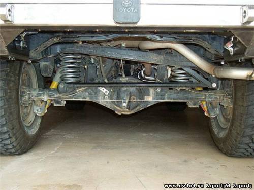

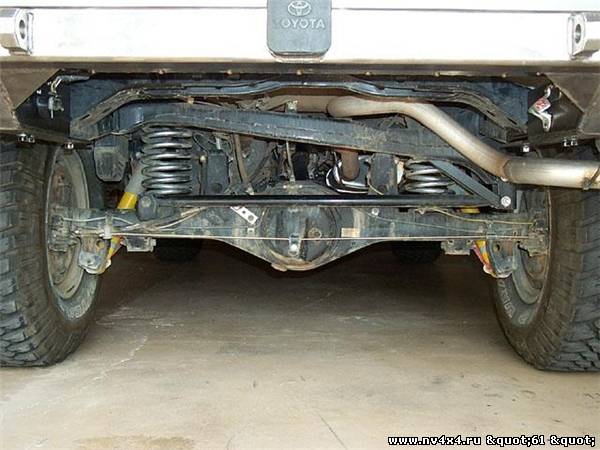

MARMOTAДата: Среда, 28.03.2012, 16:16 | Сообщение # 18

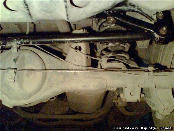

вот нашел по типа так не нравица чо? кака раз на высоту лифта примерно..5см крепление и опустить, панара вернеца на место и мост тоже
