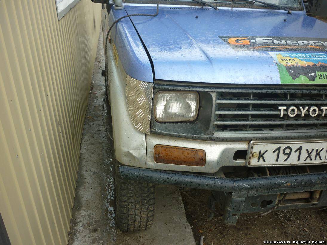

А сегодня сделал вот такой приблуд!!!
Прикрепления: 8986582.jpg (160.0 Kb)
СичкинДата: Среда, 22.08.2012, 22:35 | Сообщение # 54
теперь твои Крузак вообще ничего бояться не будет - шоры на глазах )

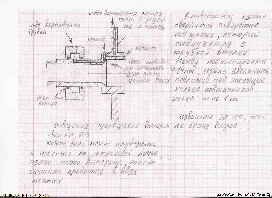

Схема пока реализована пока просто:
компрессор (беркут 24) качает в два ресивера по 20л. На выходе с ресивера установлено два крана , один из которых перекрывает поток на колеса. В ресиверах постоянное давление около 5-6 атм, с постоянным выходом на блокировки. Т.е. блокировки всегда работают. При необходимости стравить колеса, открывается (пока в ручную) стравливающий кран в атмосферу, при этом кран между ресиверами и колесами закрыт. При выезде на плотную поверхность открывается кран между ресиверами и колесами и за 1 мин давление в колесах уравнивается с давлением в ресиверах, около 0,7 атм, компрессор работает... при достижении необходимого давления в колесах, кран между ресивером и колесами закрывается , компрессор докачивает ресивера до 5-6 атм и отключается. Но зимой буду менять схему на стандартную для подготовленных LR : как основной подключается компрессор кондиционера, а беркут будет запасным.
Прикрепления: 9752994.pdf (53.9 Kb)

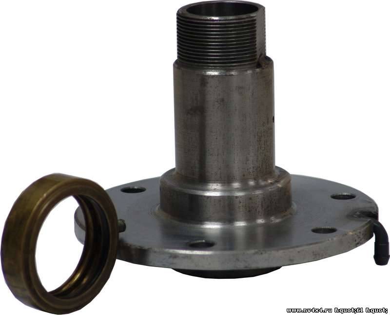

Ступицы на Деф выглядят так :
Добавлено (26.10.2012, 17:11)
Забыл совсем, стоимость комплекта ступиц на Дэф 75 т.руб, но это вместе с новыми ступицами. Просто просверлить ступицы , я думаю, будет дешевле. Как видим из рисунка, эта запчасть простая и будет служить долго.
В этом году Гондурасовцы немного модернизировали ступицы и делают два паралельных отверстия, т.к. перешли на мощные компрессора (от кондиционера) . Скорость накачки шин выросла вдвое.
P.S. ДенисНВ я ответил на твой вопрос smile

ХариусДата: Пятница, 26.10.2012, 17:59 | Сообщение # 69
Maxxx, Спасибо, интересно. А как они сделали смазку для компрессора кондиционера?

Maxxx, Привет! Компрессор у меня тоже штатно стоит, но как у всех авто он смазывается маслом, которое циркулирует вместе с фреоном. И без смазки долго не живут они.
Лубрикатор от пневмоинструмента - выход сомнительный. Хотя у меня уже 2 сезона , но производительность упала.
MaxxxДата: Воскресенье, 28.10.2012, 21:06 | Сообщение # 73
Сообщений: 65
Добрый вечер Хариус,
По смазке планирую принудительно заливать перед каждой гонкой но 10-20 мл компрессорного масла на вход, а на выходе поставить влагомаслосборник.. Хотя некоторые говорят, что хватает пару раз в сезон прогнать масло через компрессор отсоединив выход в систему( на улицу)... Но я люблю надежность smile
Вся загвоздка в этом кольце с уплотнениями. Самопально не сделаешь. Интересно , от чего эта деталь?
Карбоновую крышу Гондурас делает? Цена интересна.
Сообщение отредактировал Хариус - Понедельник, 29.10.2012, 11:50
MaxxxДата: Понедельник, 29.10.2012, 12:07 | Сообщение # 75
Сообщений: 65
Добрый день Хариус,
Если честно, то ступицы я сам видел только на картинке :)) Но те , кто видел, говорят все так и есть ... Скоро буду разбирать всё, для переделки системы и пофоткаю . Гондурасовцы очень много делают всего из карбона (крыши, капот, сиденья , панели приборов, да и просто листы), но , по моему, только на Дэфы, да и цены запредельные... так крыша (пикап) на мой Дэф обошлась почти в 100 тр, капот стоит 65 тр (но он мне не подошел, у меня капот с горбом) , комплект карбоновых сидений 75 тр (правда , есть стеклопластиковые по 30 тр)...
