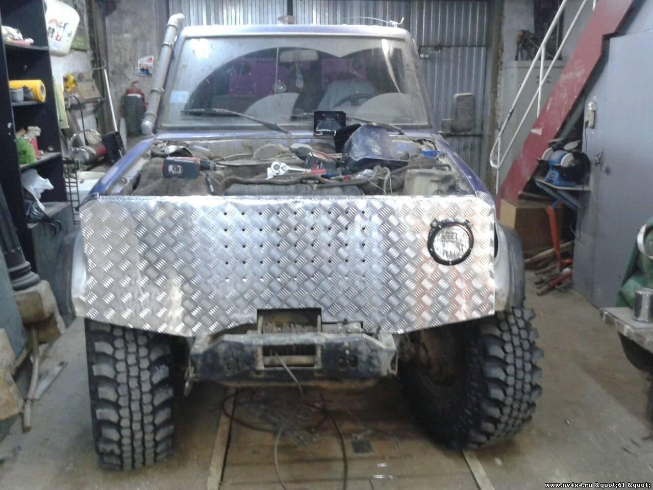

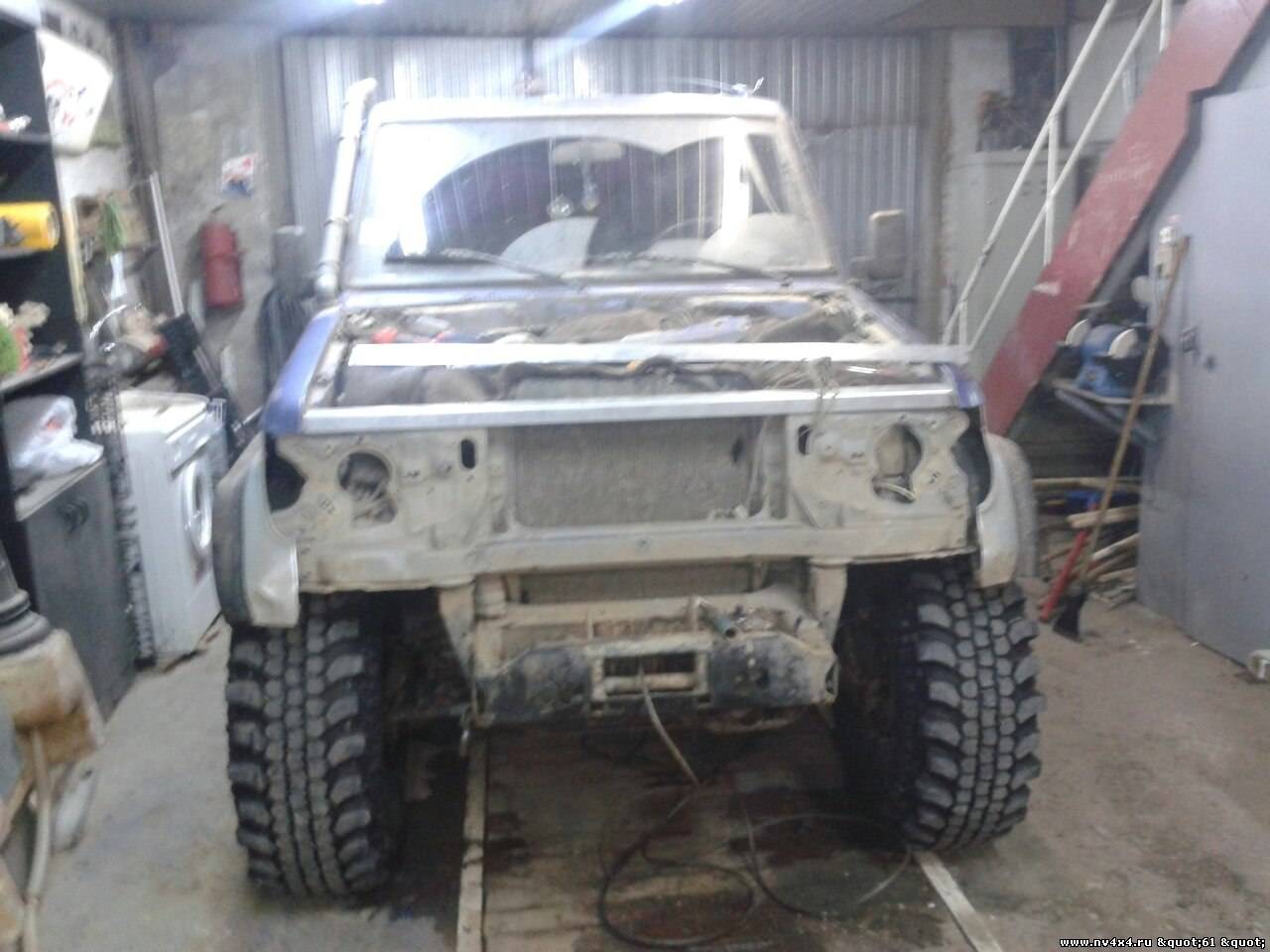

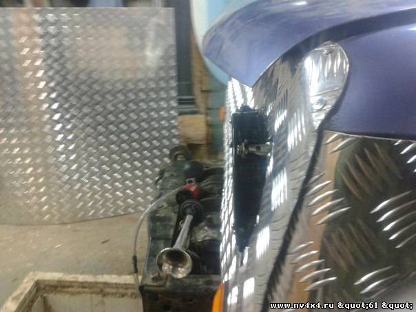

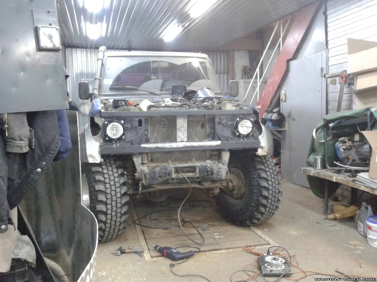

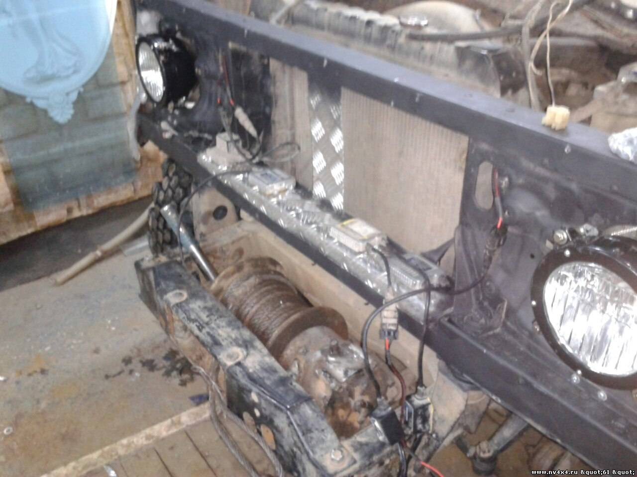

Решил защитить радиатор и установить танко фары!
На морде убрал все лишнее, кранштейны посрезал, крылья подпилил перед что бы выровнять всю плоскость морды. От крыла до крыла пустил два уголка из нержавейки и к ним крепится лист рефленки.
Прикрепления: 8769895.jpg (167.3 Kb) · 9186047.jpg (203.1 Kb) · 7282991.jpg (221.9 Kb)
СичкинДата: Среда, 14.11.2012, 09:31 | Сообщение # 77
защита не слишком глухая ? Перегреешь .
ШевгенДата: Среда, 14.11.2012, 09:41 | Сообщение # 78
А в чем цимус такого тюнинха? Снижение веса?
ДенисНВДата: Среда, 14.11.2012, 10:14 | Сообщение # 79
Сичкин, Ну война все покажет, да и ходы отступления всегда есть!
Шевген, Совершенно верно-вес+для установки танкофар дополнительных пришлось бы увеличивать вылет оных за пределы рамы вперед, а так они уходят назад! Танкофары и так весят не мало и кто то говорил что лучше поставить светодиодную оптику рубасиков так за 10, но я попробовал компенсировать их вес капотом-это первое, второе-если выходит из строя диодная лампа, то я остаюсь без света, а из 6-ти фар думаю какая нибудь да будет светить все равно!
Планирую вместо штатных фары ближнего+ксенон+в середине 4 дальнего так же с ксеноном. Подключать буду на стандартный тумблер включения ближнего и дальнего т.е. подрулевой рычаг включения поворотников! Как то замудрено все написал smile
ДенисНВДата: Среда, 14.11.2012, 10:17 | Сообщение # 80
Quote (Сичкин)
Перегреешь
Накрытый двиг+картон спереди на РВД-22 при нагрузке еле еле доходил до рабочей температуры! На зиму думаю пойдет, летом если не хватит можно и отверстия побольше сделать!
ПыжикДата: Среда, 14.11.2012, 10:26 | Сообщение # 81
ДенисНВ, а чо капот тоге из люминя???
ДенисНВДата: Среда, 14.11.2012, 10:30 | Сообщение # 82
Пыжик, Да, а почему бы и нет? Я чета когда снимал его, мне он показался тяжелым и ненужным атрибутом!!!
ХариусДата: Среда, 14.11.2012, 12:25 | Сообщение # 83
Капот су.а тяжелый, но нужный biggrin
сахалинецДата: Среда, 14.11.2012, 12:45 | Сообщение # 84
Сообщений: 145
Мне кажется подфарное железо тоже можно было бы убрать - каких то 200 граммов!, а весь телевизор сделать из алюминего профиля, благо его сейчас свободно продают!
СruiserШтернДата: Среда, 14.11.2012, 14:00 | Сообщение # 85
surprised . Капитально подошел. А не думал капот с поликорбоната?. Каркас сделал на него этот корбонат. Веса почти нетсовсем

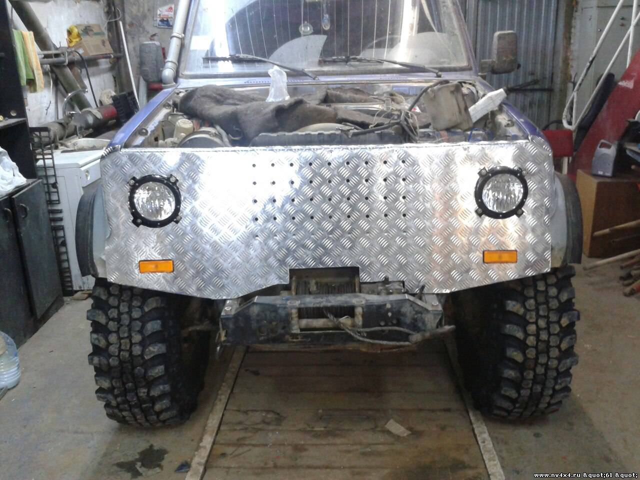

Вот и основные фары подключил. Решил ксенон в них не ставить, поставил желтые.
Прикрепления: 9772278.jpg (172.0 Kb) · 8768413.jpg (235.7 Kb)
ДенисНВДата: Вторник, 20.11.2012, 13:32 | Сообщение # 87
Вот на скока укоротился
Прикрепления: 4140691.jpg (61.8 Kb)
Dexter_86RUSДата: Вторник, 20.11.2012, 18:35 | Сообщение # 88
ДенисНВ, в этом будет смысл ,если площадку с лебёдкой так же далеко внутрь запихнуть surprised
ДенисНВДата: Среда, 21.11.2012, 08:06 | Сообщение # 89
Dexter_86RUS, Итак короткий, ты хочешь что бы я при резком торможении через себя кувыркался? smile
SvyazistДата: Среда, 21.11.2012, 08:09 | Сообщение # 90
А ты задними тормози... biggrin
Dexter_86RUSДата: Среда, 21.11.2012, 09:41 | Сообщение # 91
ДенисНВ, а тогда вмысл в укорачивании (ну кроме веса)? surprised
ДенисНВДата: Среда, 21.11.2012, 11:42 | Сообщение # 92
Quote (Dexter_86RUS)
Читай выше!
