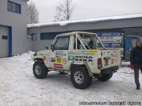

ДенисНВДата: Четверг, 31.01.2013, 12:57 | Сообщение # 139
Хочу пикап

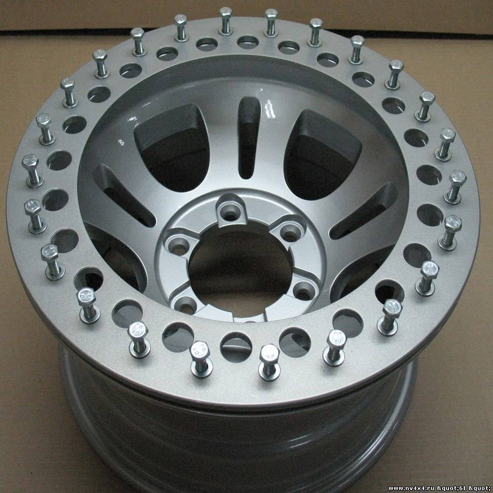

ДенисНВДата: Пятница, 01.02.2013, 11:48 | Сообщение # 141
Пришли диски smile
http://youtu.be/KIYrGJmHM78    пособие по зборке бэдов.
Прикрепления: 3625330.jpg (259.8 Kb)
ДенисНВДата: Суббота, 09.02.2013, 01:10 | Сообщение # 142
Посмотрите пожалуйста видео по сборке дисков и ответьте на вопрос: что за фигню он положил в покрышку на третьей минуте?
ХариусДата: Суббота, 09.02.2013, 01:33 | Сообщение # 143
Пакетик с гранулами для балансировки.Пробовал такое.
СruiserШтернДата: Суббота, 09.02.2013, 02:06 | Сообщение # 144
вот он же
Да это именно для балансировки. Они в пакетике так и ложатся. потом на скорости рассыпаются и приклеиваются и типо отбалансировались сами по себе
