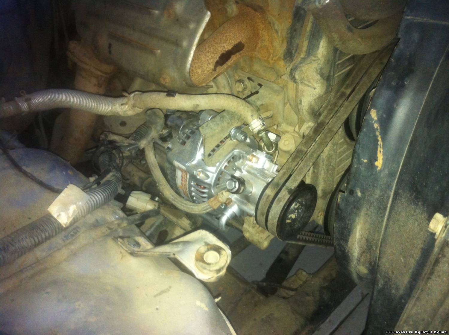

ДенисНВДата: Среда, 09.10.2013, 06:55 | Сообщение # 195
Поставил гену 165А
Прикрепления: 1482338.jpg (164.7 Kb)
ДенисНВДата: Среда, 09.10.2013, 08:29 | Сообщение # 196
Наверное перед установкой нужно было проверить на стенде сколько он выдает в реале sad
ШевгенДата: Среда, 09.10.2013, 09:05 | Сообщение # 197
ДенисНВ, а ты шкив менял? Насколько я понял, эти генераторы сделаны для бензнок и на дизельных холостых оборотах они плохо работают.
Вроде как 12-й шкив перетачивал у токаря на меньший
ДенисНВДата: Среда, 09.10.2013, 09:15 | Сообщение # 198
Шевген, Генератор взят от дизельного 55А, перемотан на 165А, шкив поставил свой, который не на много больше родного.
