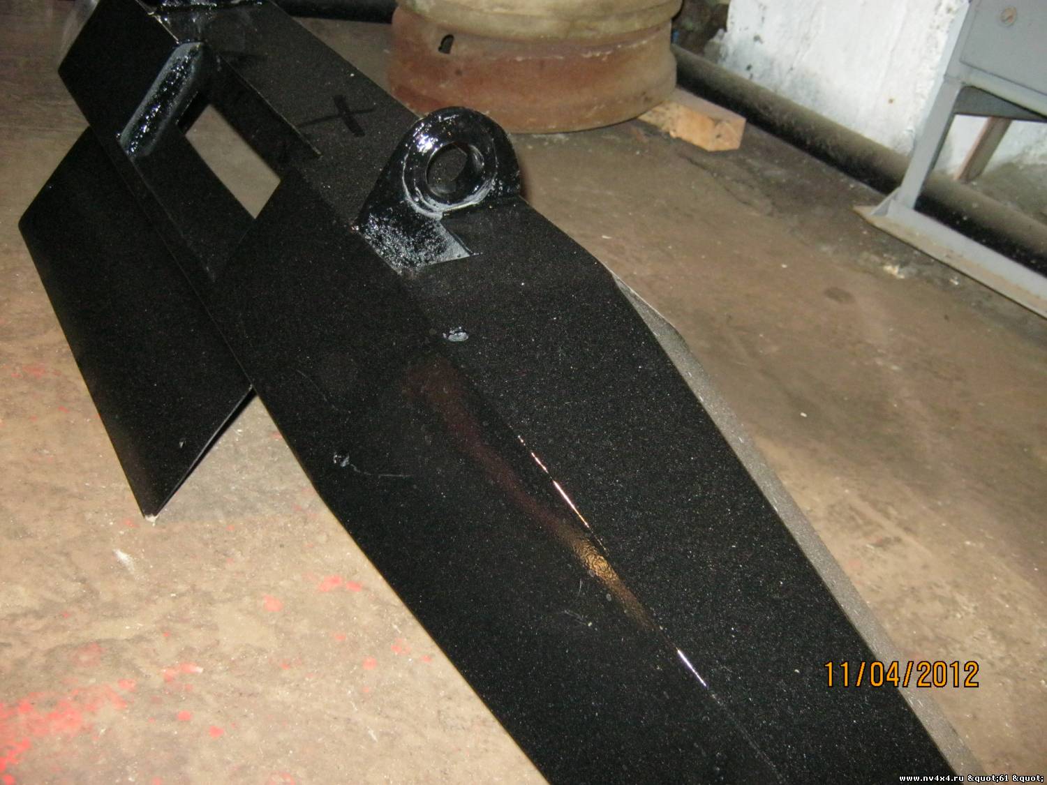

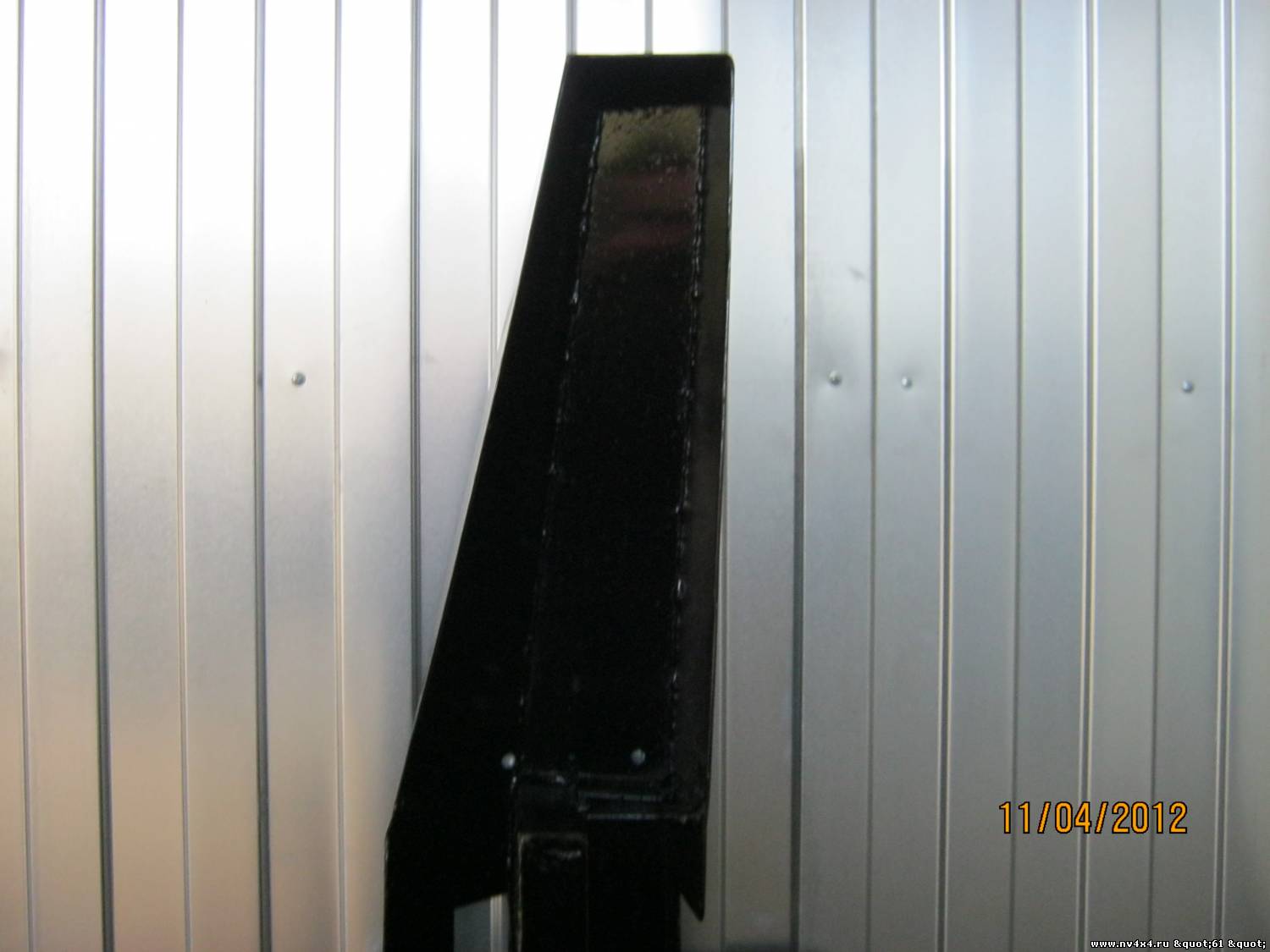

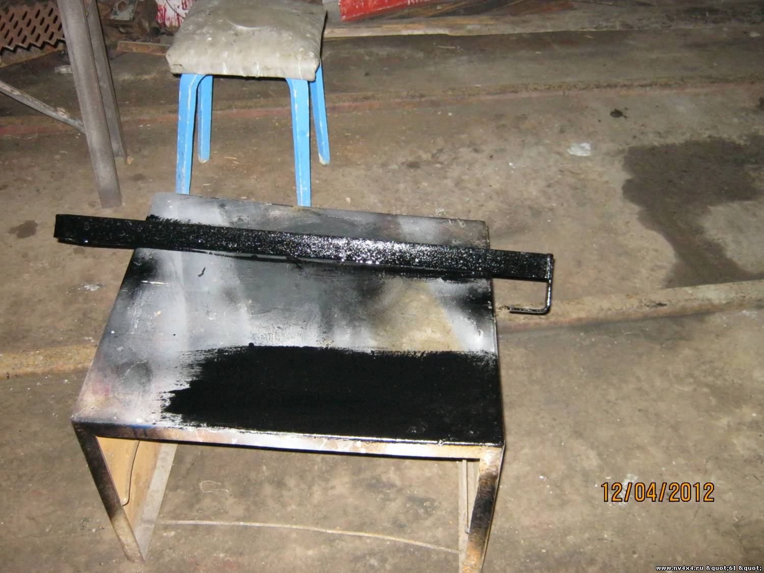

BARMALEY86Дата: Среда, 11.04.2012, 18:03 | Сообщение # 28
Вот сфотал то что получилось уже крашенный пока не установлен.
Прикрепления: 8306486.jpg (178.6 Kb)

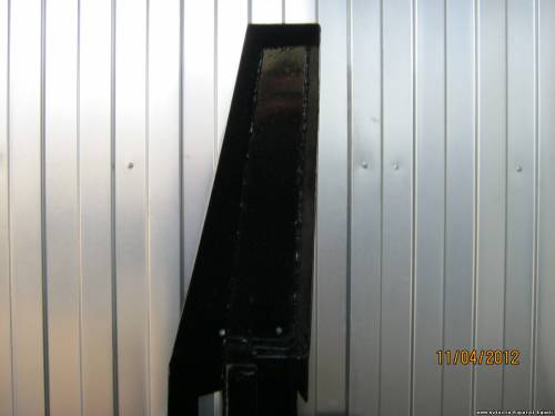

BARMALEY86Дата: Среда, 11.04.2012, 18:08 | Сообщение # 29
вид из нутри все швы проварены и где сгибы
Прикрепления: 4726570.jpg (88.2 Kb)
СruiserШтернДата: Среда, 11.04.2012, 18:09 | Сообщение # 30

BARMALEY86Дата: Среда, 11.04.2012, 18:24 | Сообщение # 31
СruiserШтерн, если обещал то значит ждут( ты б не вспомнил я б не напомнил) кольца хоть по наследству передавай эксклюзив biggrin
franzusДата: Четверг, 12.04.2012, 00:35 | Сообщение # 32

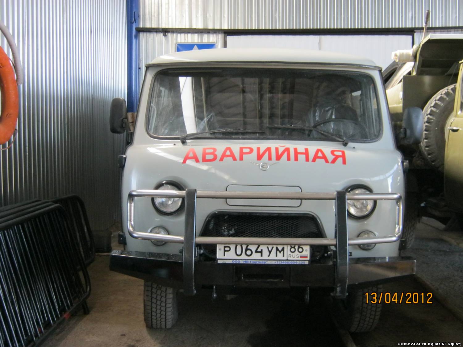

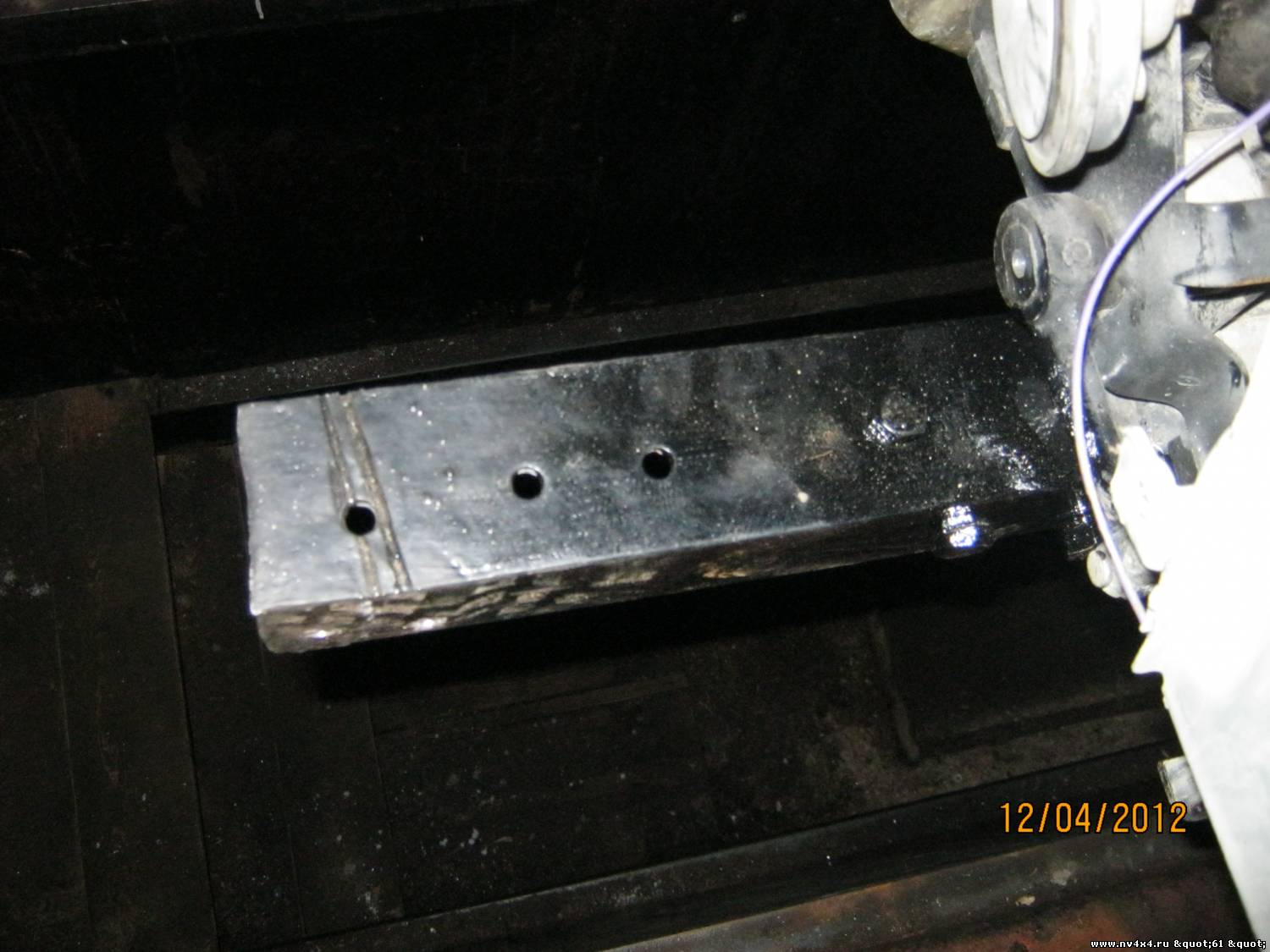

На кенгурине хорошо тушу лося возить......... Игорь покажи крепление бампера к раме.Сколько точек крепления?

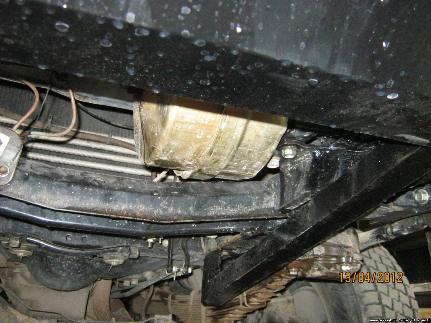

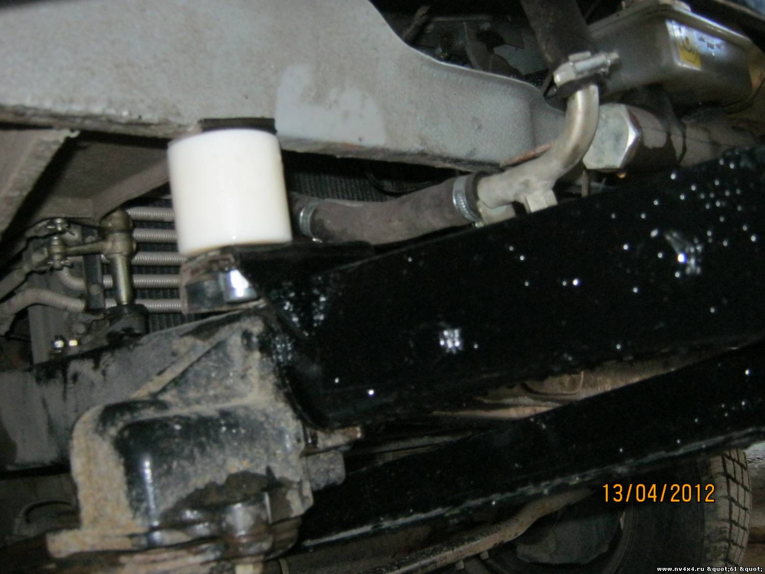

BARMALEY86Дата: Четверг, 12.04.2012, 18:44 | Сообщение # 40
franzus,
Quote (franzus)
рама нарощена иначе ни как не получалось angry
Прикрепления: 5591029.jpg (138.5 Kb)

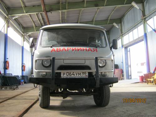

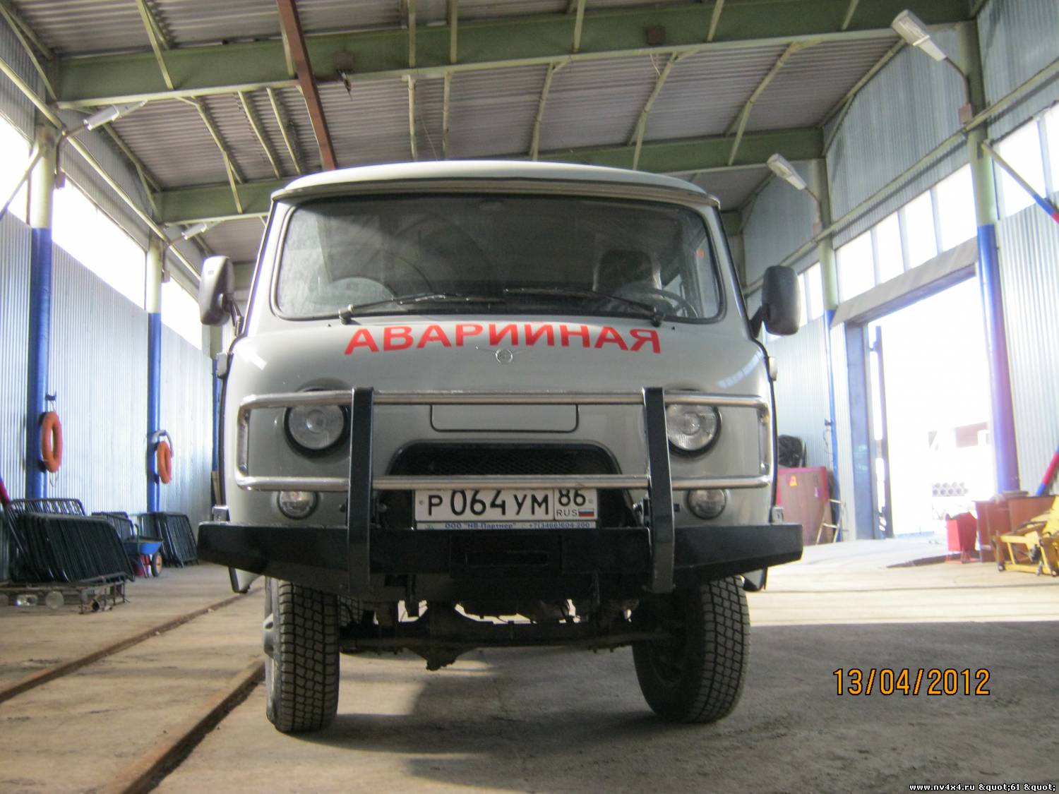

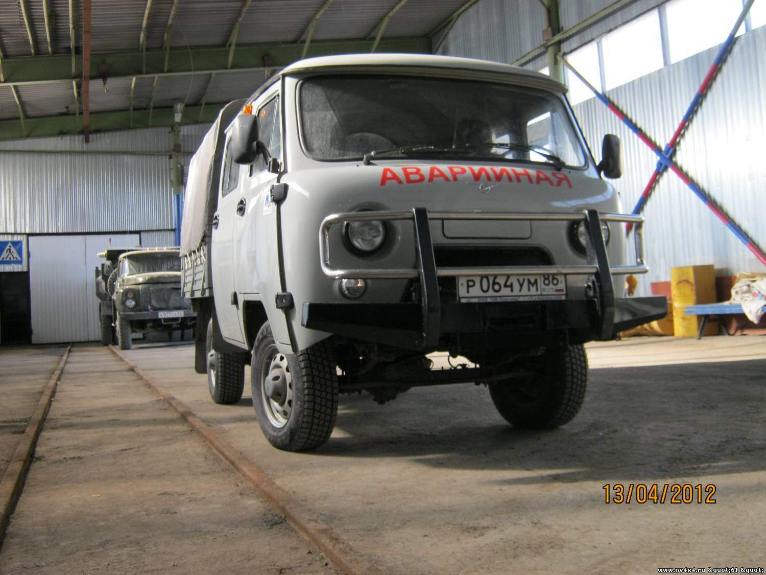

BARMALEY86Дата: Пятница, 13.04.2012, 19:12 | Сообщение # 45

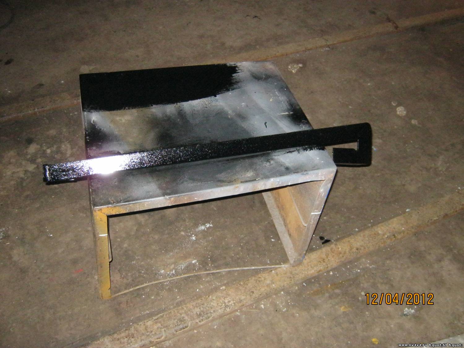

А это собственно качерга )))
Прикрепления: 3394002.jpg (169.0 Kb) · 8571800.jpg (128.1 Kb) · 5585470.jpg (165.0 Kb) · 8385556.jpg (158.8 Kb) · 2046618.jpg (213.0 Kb)
franzusДата: Суббота, 14.04.2012, 01:55 | Сообщение # 46
Quote (BARMALEY86)
Не понятно где она стоит.....у меня вопрос
ДенисНВДата: Суббота, 14.04.2012, 09:37 | Сообщение # 47
а почему модная окантовка не была поднята до уровня где она не будет мешать фарам?
BARMALEY86Дата: Суббота, 14.04.2012, 13:03 | Сообщение # 48
franzus,
Quote (franzus)
на неделе доделаю, и будет все понятно по фото.

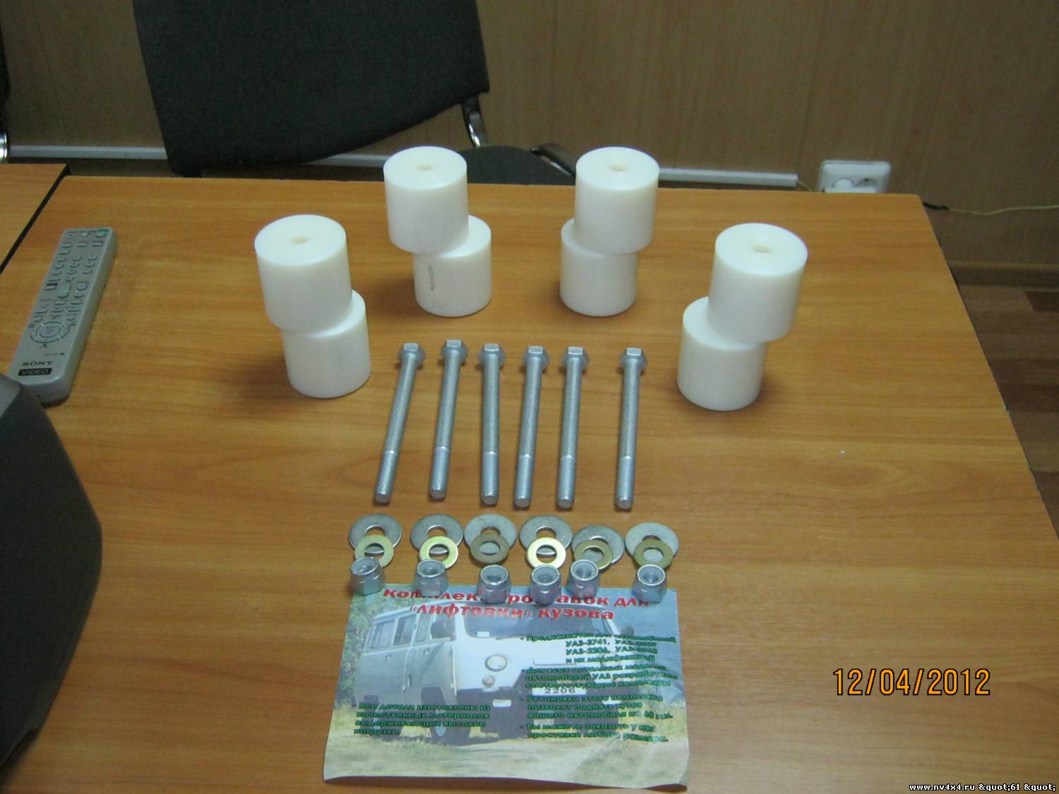

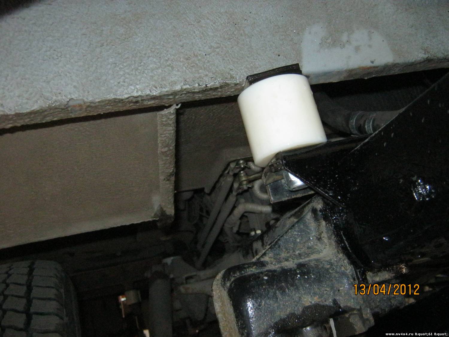

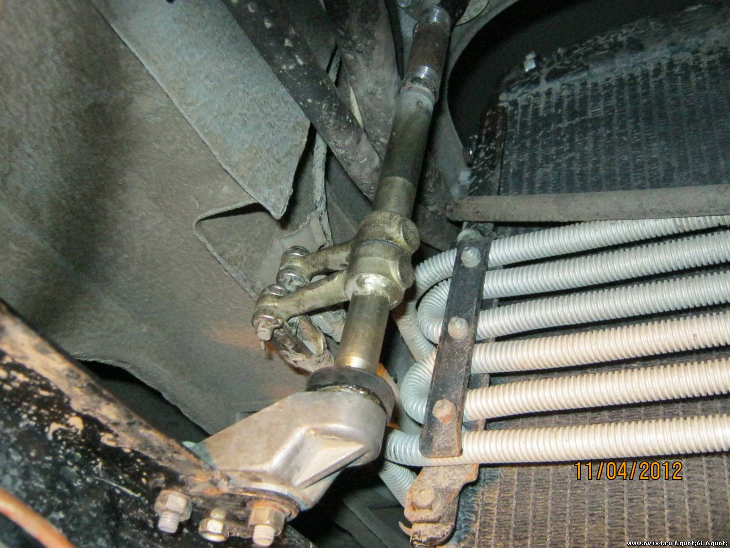

Собственно бодик, прикупил вот такое :
Прикрепления: 6688350.jpg (131.9 Kb) · 4672754.jpg (167.7 Kb)
BARMALEY86Дата: Суббота, 14.04.2012, 13:31 | Сообщение # 50

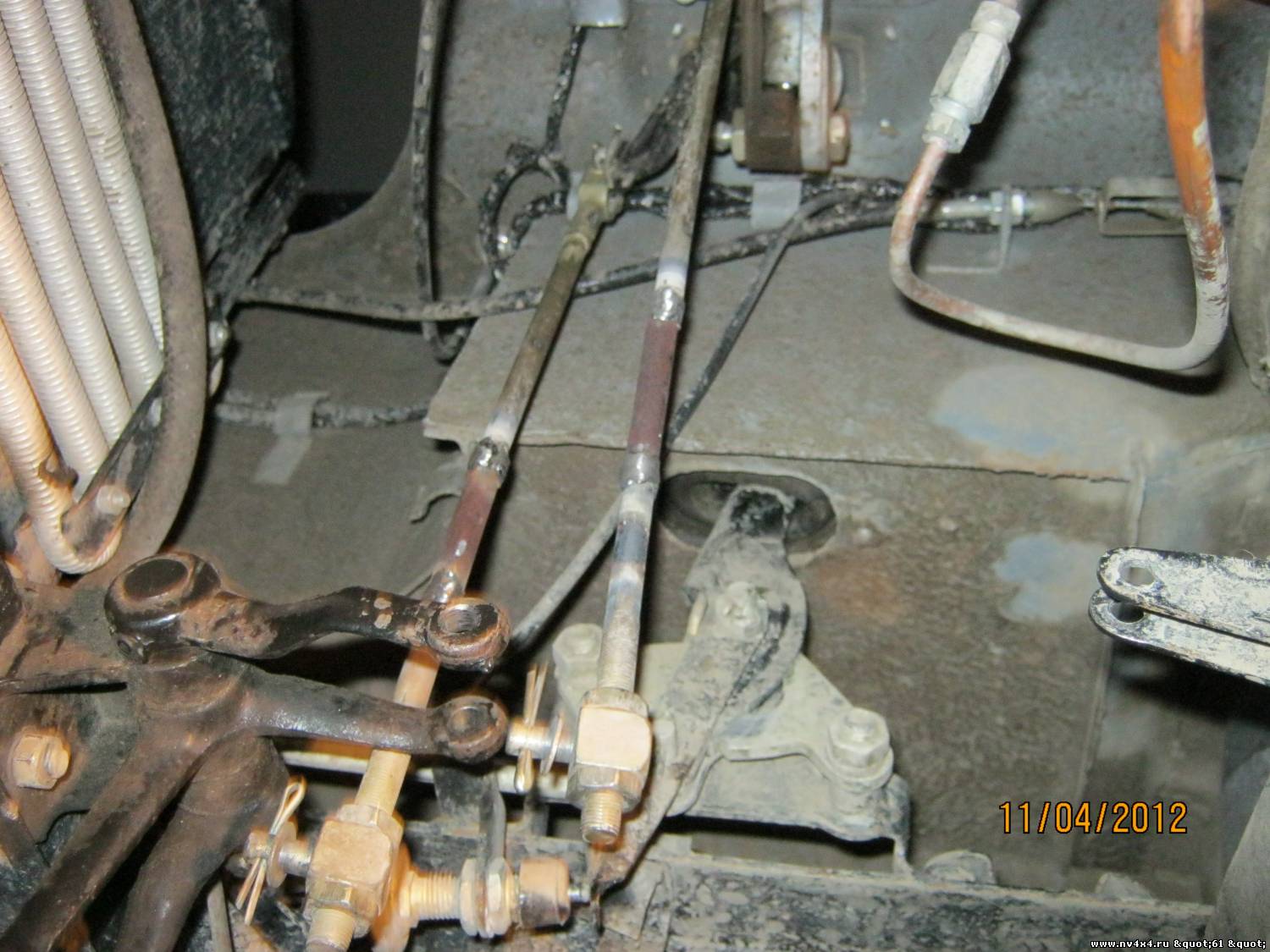

после установки пришлось наростить тяги
