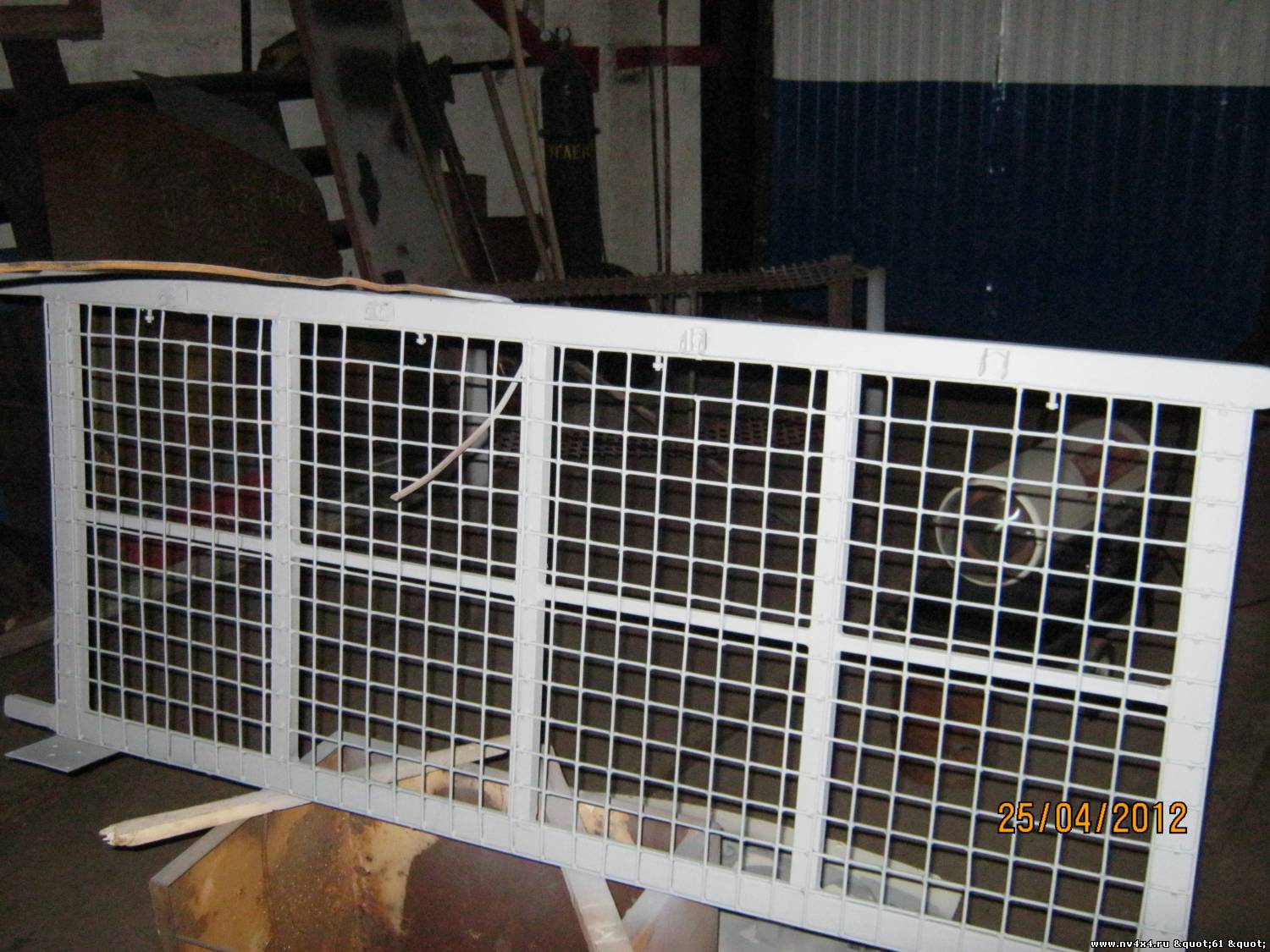

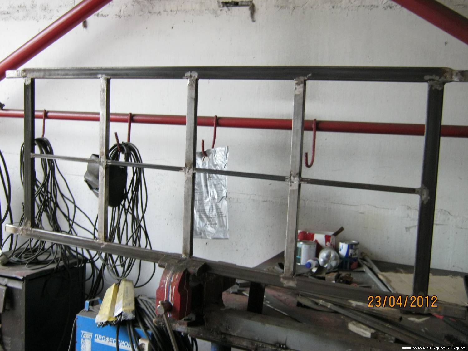

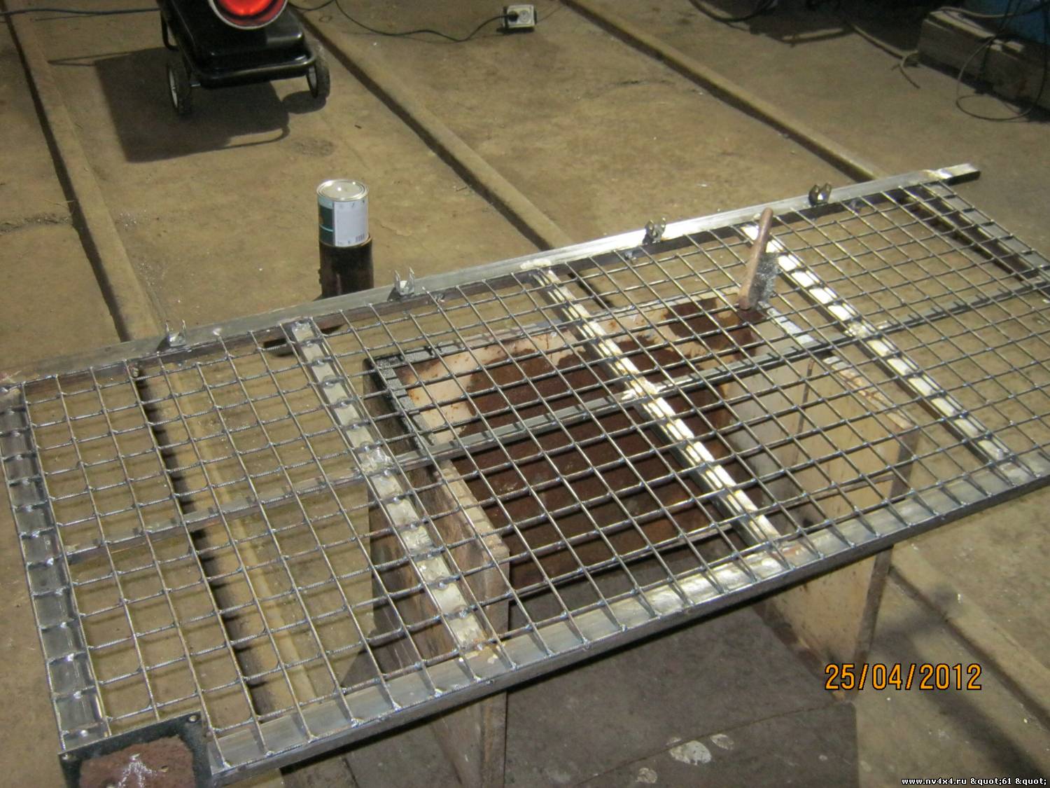

Собственно началось от желания люстры, возникло спорное мнение а не приколхозить ли багажник.... вот мини делаю
BARMALEY86Дата: Суббота, 28.04.2012, 21:03 | Сообщение # 71
Добавлено (28.04.2012, 21:03)
для решетки было куплено 68 метров !!! арматуры 4 ) но цена вопроса 300 рублей biggrin
Прикрепления: 4914484.jpg (148.7 Kb) · 6011443.jpg (174.1 Kb) · 1496637.jpg (174.1 Kb) · 2095512.jpg (206.5 Kb)

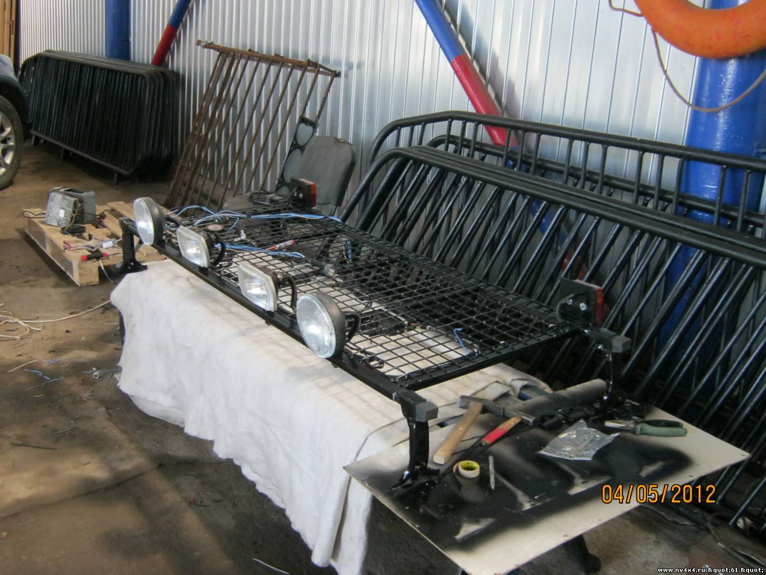

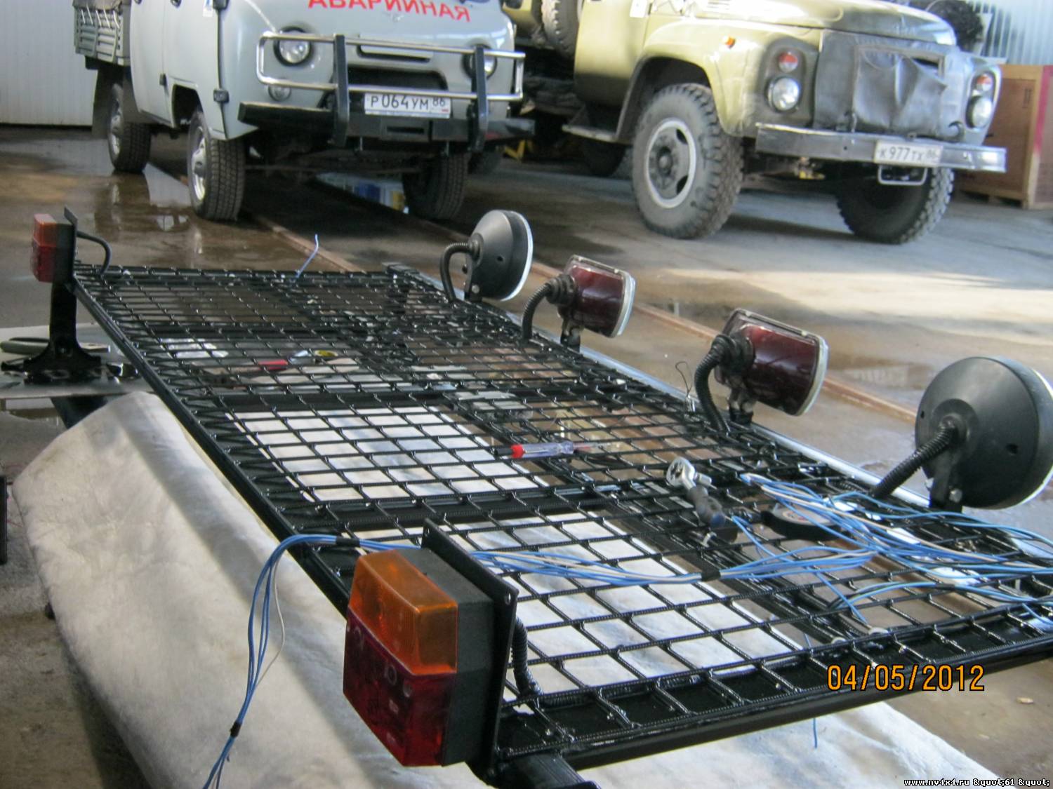

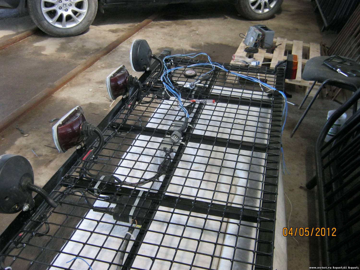

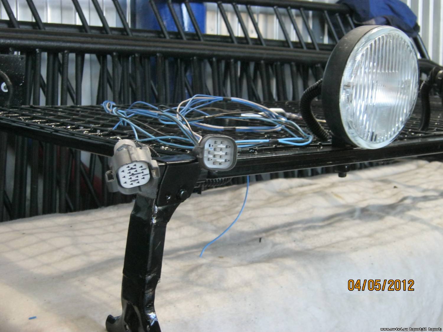

BARMALEY86Дата: Пятница, 04.05.2012, 18:56 | Сообщение # 73
собственно вот что пока это еще не окончательный момент.
решил сделать сьемную (подсмотрел у штерна), прикупил герметичный разьем на 12 пар
вот собственно пока так.
Добавлено (04.05.2012, 18:56)
жду фонарики на борт свет ... Валентин спасибо за предоставленный багажник!
Прикрепления: 3375370.jpg (199.2 Kb) · 0813018.jpg (149.2 Kb) · 8837306.jpg (223.1 Kb) · 4967023.jpg (194.6 Kb)
