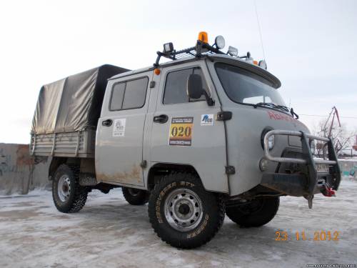

Вкатил 33-е тапки, прокатился очень положительные эмоции!!! Что б встали как родные пришлось подрезать арки колесные и в рессоры накинул пару листов.

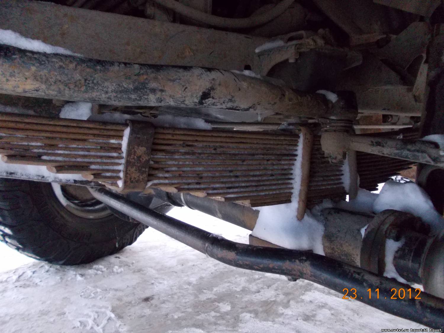

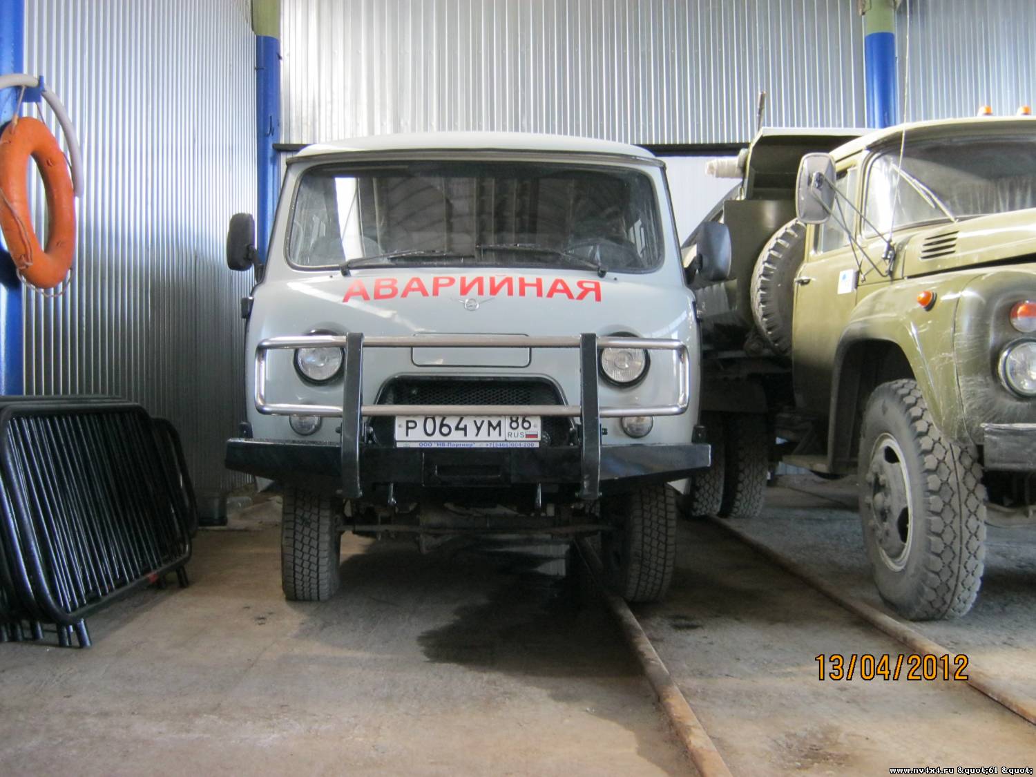

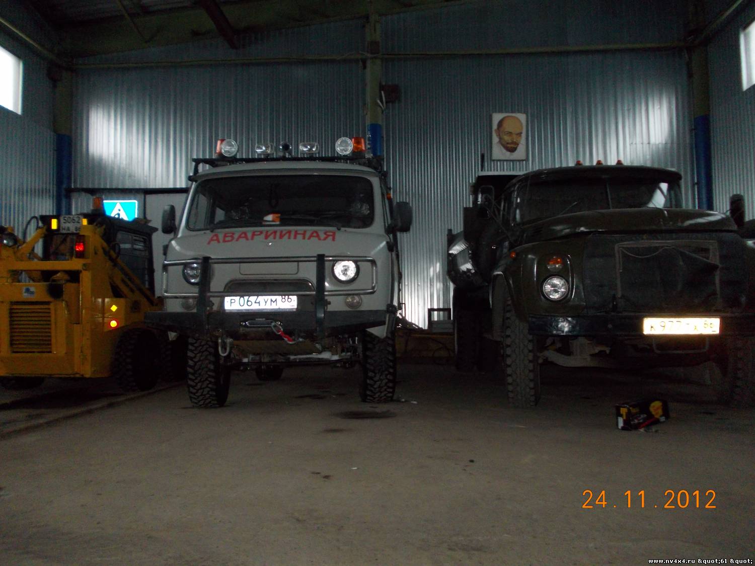

BARMALEY86Дата: Пятница, 23.11.2012, 19:21 | Сообщение # 106
Прикрепления: 5052934.jpg (119.3 Kb) · 4319855.jpg (145.7 Kb) · 3128421.jpg (101.8 Kb) · 1410162.jpg (173.9 Kb)
Сообщение отредактировал BARMALEY86 - Пятница, 23.11.2012, 19:49
ПыжикДата: Суббота, 24.11.2012, 00:07 | Сообщение # 107
BARMALEY86, похоже катки француза , а так мфына крут
franzusДата: Суббота, 24.11.2012, 00:36 | Сообщение # 108
BARMALEY86,не задевают ...всё нормуль?
fljugovДата: Суббота, 24.11.2012, 09:28 | Сообщение # 109
крутотенечка!!!

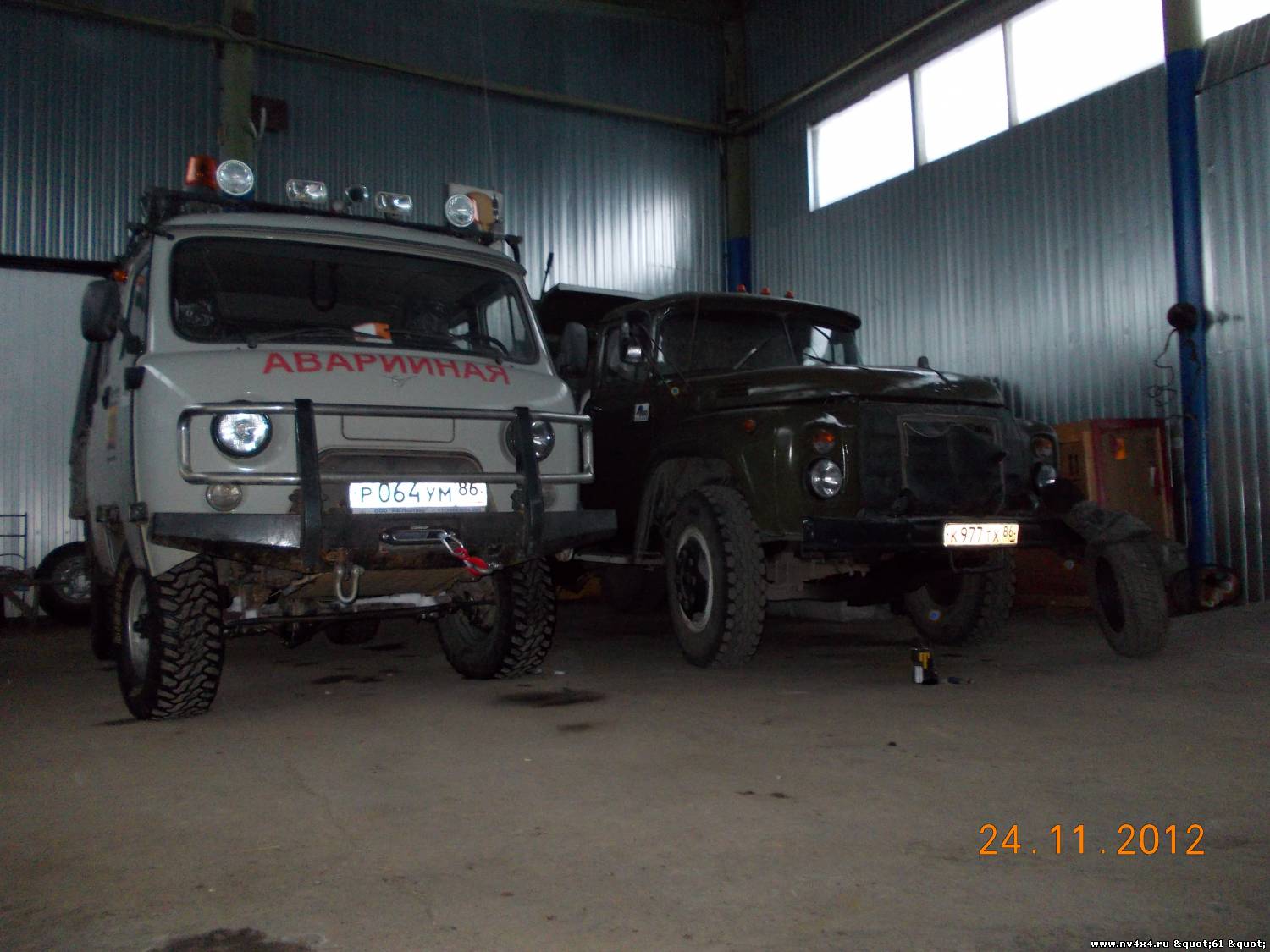

Хотелось бы сказать огромное спасибо, Андрею, Сергею и Анатолию за возможность примерить и выбрать тапки. Мужики спасибо!!!

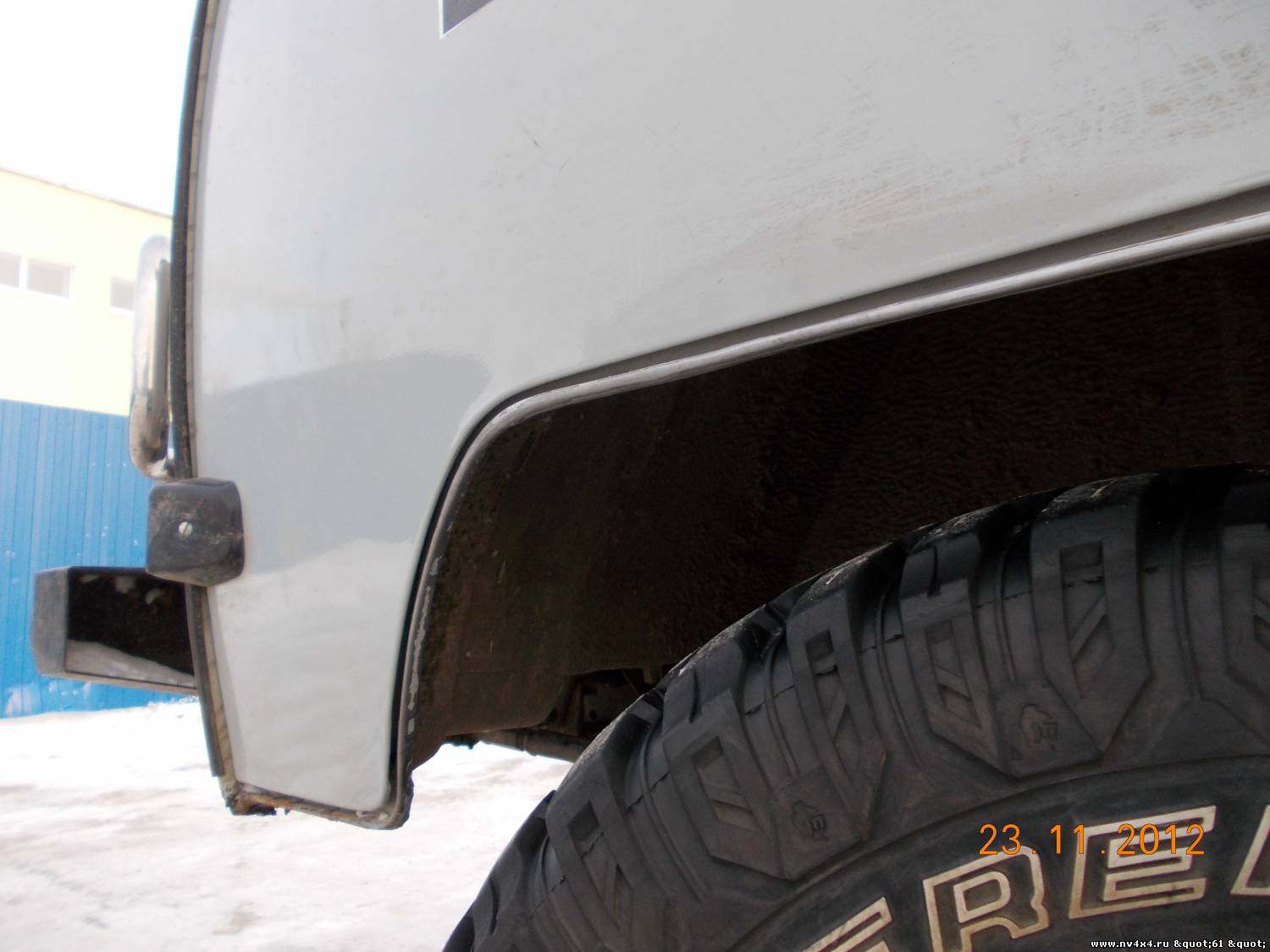

Прикрепления: 5953258.jpg (155.0 Kb) · 5395808.jpg (150.4 Kb)
BARMALEY86Дата: Суббота, 24.11.2012, 15:33 | Сообщение # 111
Добавлено (24.11.2012, 15:33)
franzus,
Quote (franzus)
Нормуль, ограничитель вывернул на примерно 1см, +выточил проставки 8мм и ни кто ни кого не трогает biggrin
Прикрепления: 2528016.jpg (185.9 Kb)
AlexДата: Воскресенье, 25.11.2012, 11:23 | Сообщение # 112
BARMALEY86, eek а зилок что, на подрезанных пружинах Штоль?! biggrin
ZmeyДата: Воскресенье, 25.11.2012, 12:36 | Сообщение # 113
Quote (Alex)
BARMALEY86, а зилок что, на подрезанных пружинах Штоль?!
+1 eek biggrin или фотожоп рулит
BARMALEY86Дата: Воскресенье, 25.11.2012, 16:43 | Сообщение # 114
Alex,
Quote (Alex)
Стоковый, еще руки не дошли до ЗИЛа ))))
Zmey, какой нафиг фотожоп ))) слово то какое, приезжай посмотришь, пиваса попьем ))) еще б сказал что МКСМка на низко профильной резине для дрифта))))

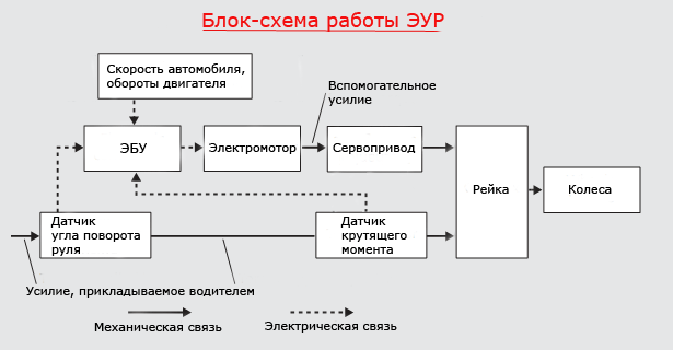

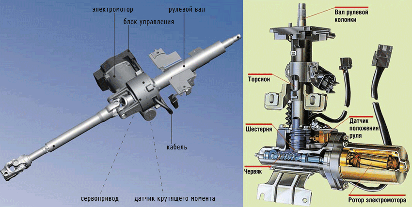

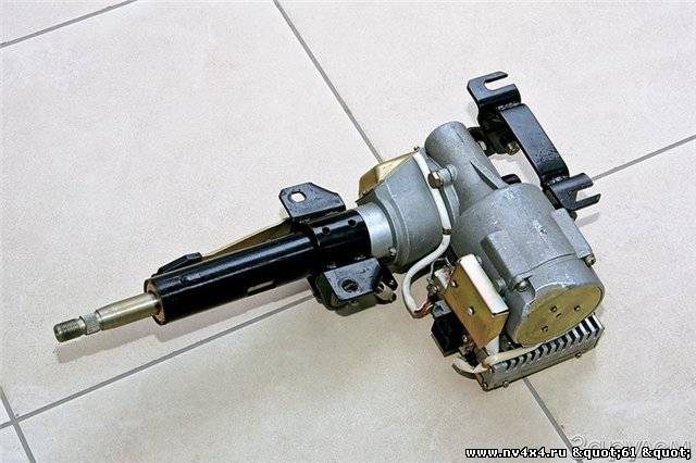

BARMALEY86Дата: Воскресенье, 16.12.2012, 13:24 | Сообщение # 117
Прикрепления: 2481202.gif (147.8 Kb) · 9854795.jpg (56.3 Kb)
BARMALEY86Дата: Воскресенье, 16.12.2012, 13:25 | Сообщение # 118
Прикрепления: 5217942.gif (16.0 Kb)
ПыжикДата: Понедельник, 17.12.2012, 08:58 | Сообщение # 119
BARMALEY86, почитай тут http://forum.uazbuka.ru/showthr....5%EB%FC
СергейДата: Понедельник, 17.12.2012, 09:23 | Сообщение # 120
BARMALEY86, ставь штатный ГУР и непарь мозг. Либо "срисовывай" схему с золотником от шишиги. ЭУР - комно!
SvyazistДата: Понедельник, 17.12.2012, 11:44 | Сообщение # 121
Два года на опеле с эур отъездил, прикольная штука, руль вообще не чувствуется...
Да и переживать за шланчики не надо и жижу контролировать... biggrin
СичкинДата: Понедельник, 17.12.2012, 14:10 | Сообщение # 122
зато рейка без масла хреново смазывается , и часто требует замены. Лучше ГУР .
BARMALEY86Дата: Понедельник, 17.12.2012, 17:25 | Сообщение # 123
а у мня нету рейки
BARMALEY86Дата: Понедельник, 17.12.2012, 18:55 | Сообщение # 124
Пыжик, спасиб за ссылку почитал склоняюсь к ЭУР biggrin
