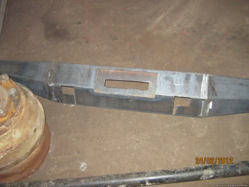

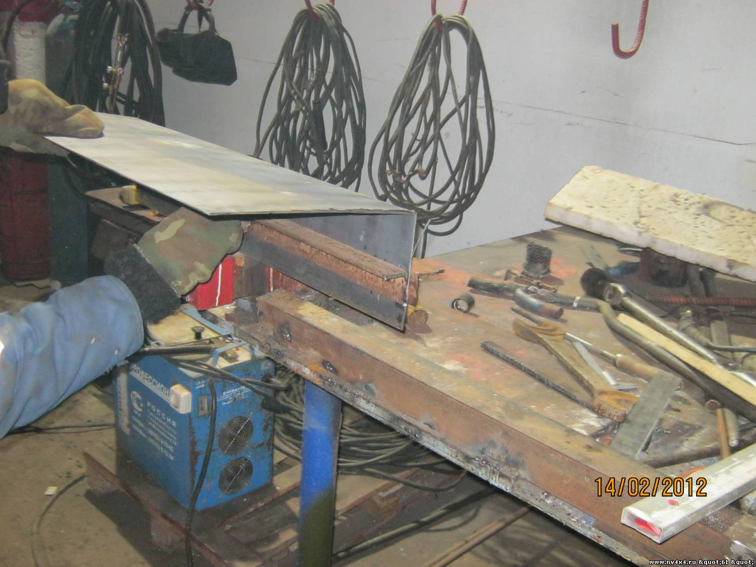

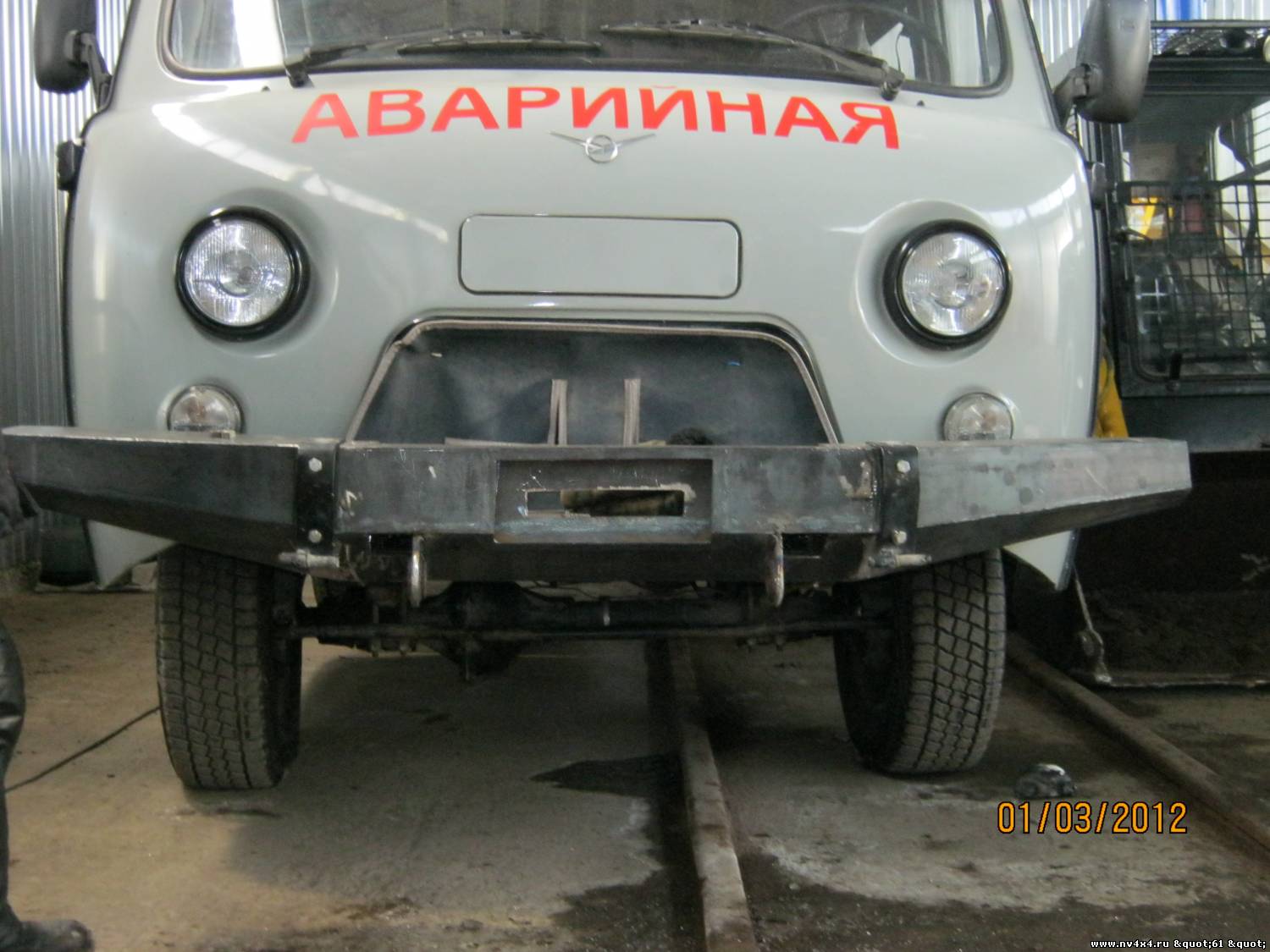

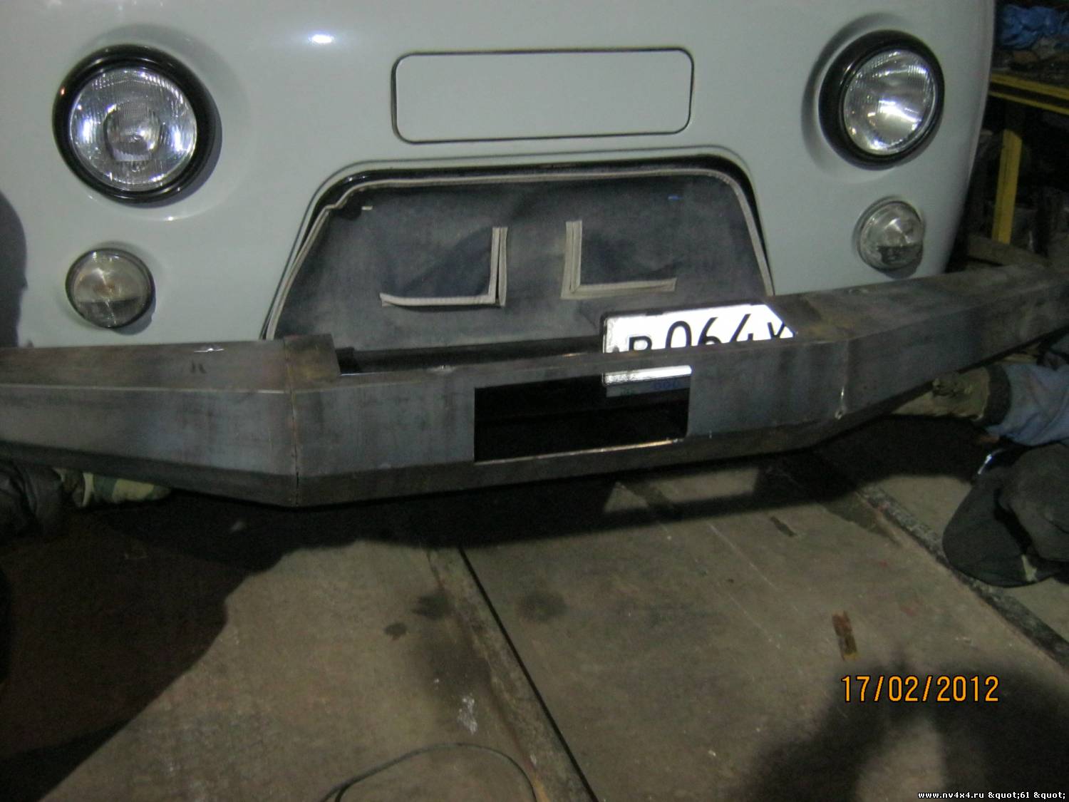

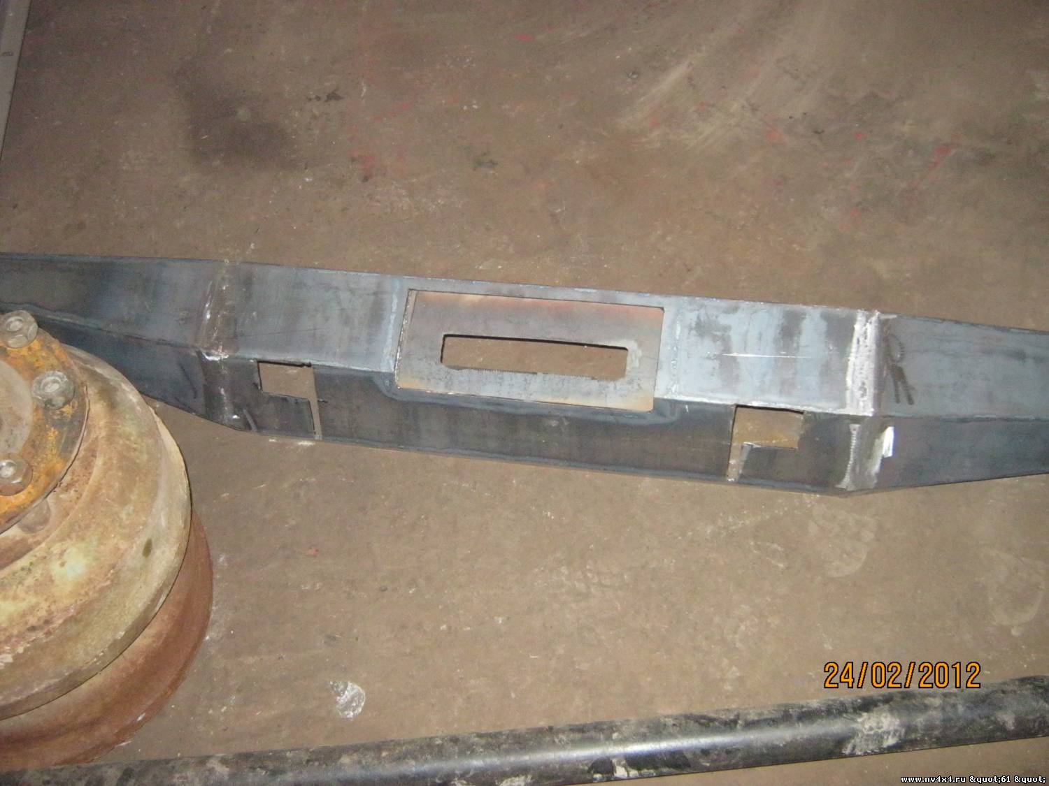

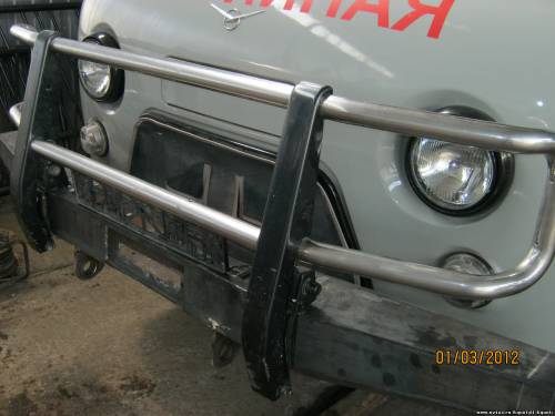

Собственно начал с бампера.
Потихоньку буду выкладывать фотки.
бампер:
Началось все с листа железа и образца любезно предоставленный Сергеем (ТУШКАНОМ) за что ему спасибо!
А там уже дальше что получилось biggrin
Прикрепления: 9285034.jpg (113.2 Kb) · 5172110.jpg (157.8 Kb) · 1746334.jpg (150.9 Kb) · 7362548.jpg (163.3 Kb) · 4845176.jpg (146.7 Kb)

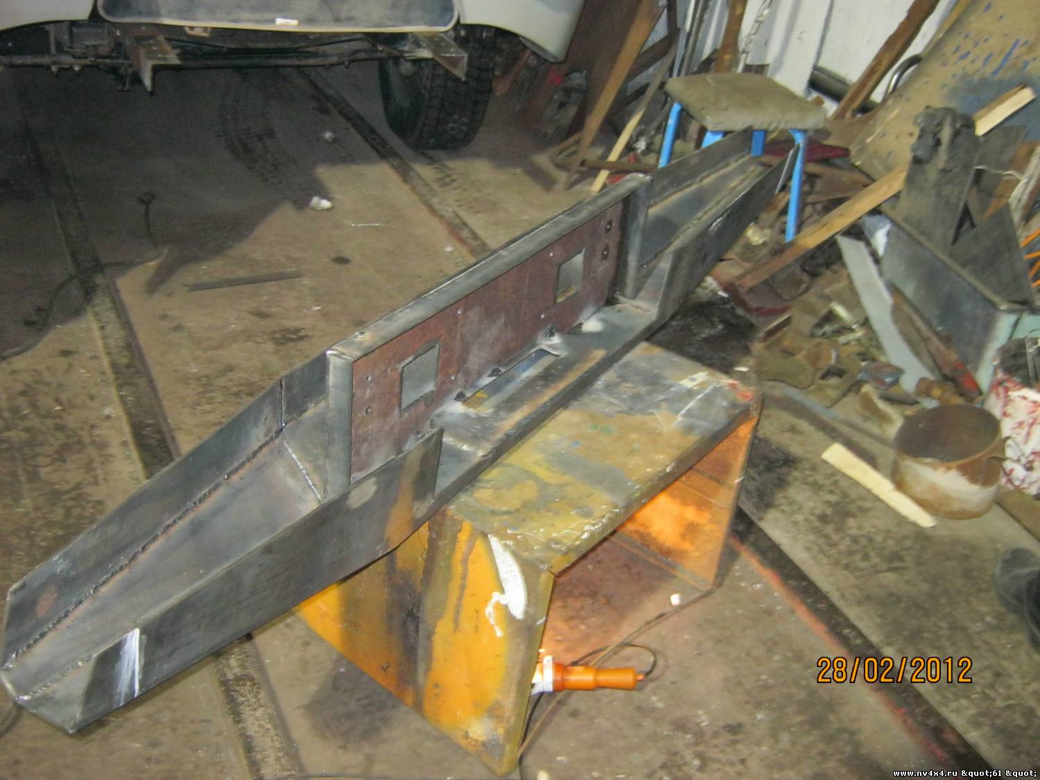

BARMALEY86Дата: Вторник, 10.04.2012, 20:05 | Сообщение # 3
Прикрепления: 2763841.jpg (169.0 Kb) · 2776127.jpg (127.1 Kb) · 2822611.jpg (121.3 Kb) · 8801330.jpg (139.6 Kb) · 0466797.jpg (144.9 Kb)
BARMALEY86Дата: Вторник, 10.04.2012, 20:11 | Сообщение # 4
Прикрепления: 5460324.jpg (160.3 Kb) · 8024724.jpg (160.3 Kb) · 5693844.jpg (143.7 Kb) · 5674319.jpg (143.6 Kb) · 0683328.jpg (166.4 Kb)
BARMALEY86Дата: Вторник, 10.04.2012, 20:18 | Сообщение # 5
Прикрепления: 5852789.jpg (148.3 Kb) · 3070323.jpg (183.9 Kb) · 4897440.jpg (180.0 Kb) · 3421346.jpg (144.7 Kb) · 6100196.jpg (129.6 Kb)

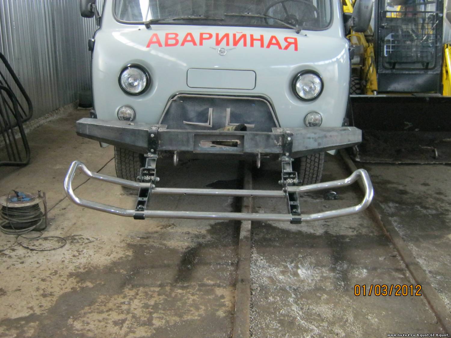

orksДата: Вторник, 10.04.2012, 23:52 | Сообщение # 6

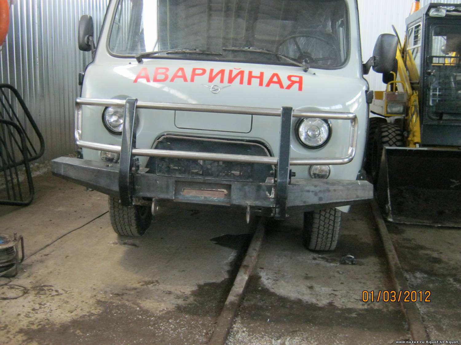

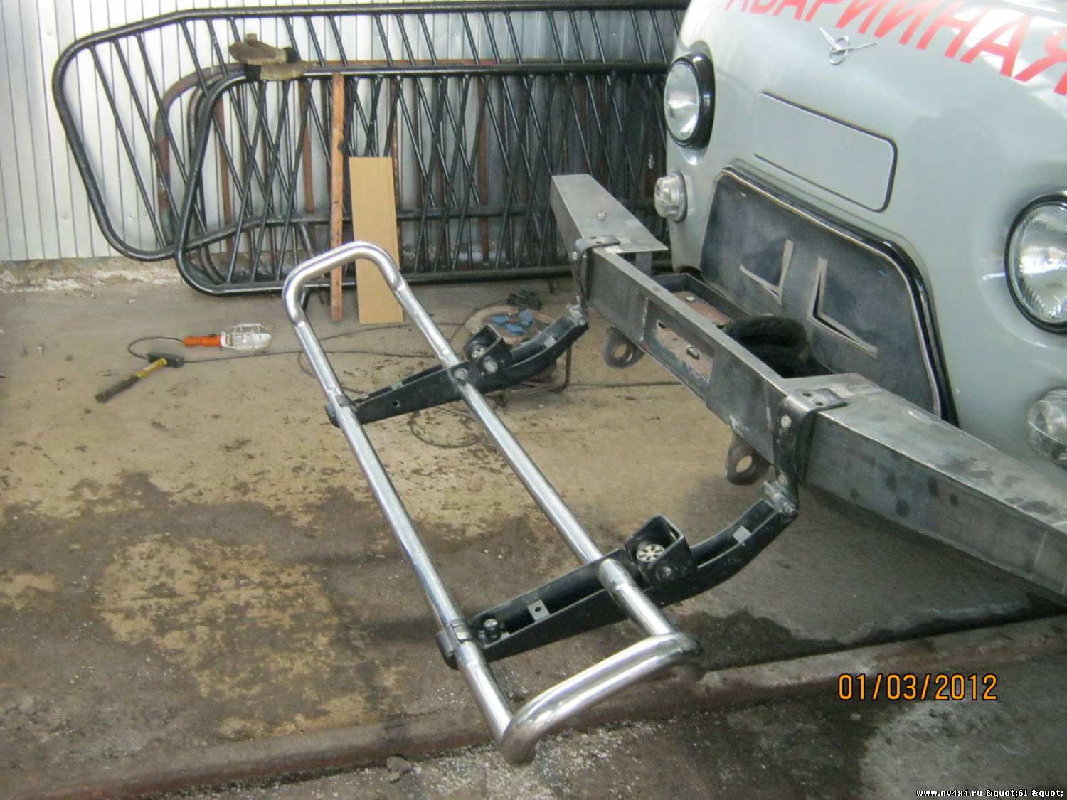

а зачем откидной кенгуру?
ХариусДата: Вторник, 10.04.2012, 23:58 | Сообщение # 7
а зачем вообще этот бампер?
СruiserШтернДата: Среда, 11.04.2012, 01:57 | Сообщение # 8
написано же аварийная

ДенисНВДата: Среда, 11.04.2012, 08:42 | Сообщение # 9
Quote (orks)
фары протирать!!!!!
BARMALEY86Дата: Среда, 11.04.2012, 08:59 | Сообщение # 10
Хариус,
Quote (Хариус)
Родной мне не нравился.
orks,
Quote (orks)
Он не откидной он съемный. кенгурин от MB BRABUS (орг)
VarvarДата: Среда, 11.04.2012, 09:10 | Сообщение # 11
Сообщений: 349
BARMALEY86, по бокам не сильно торчит?
FERUMДата: Среда, 11.04.2012, 09:11 | Сообщение # 12
Varvar, сильно...

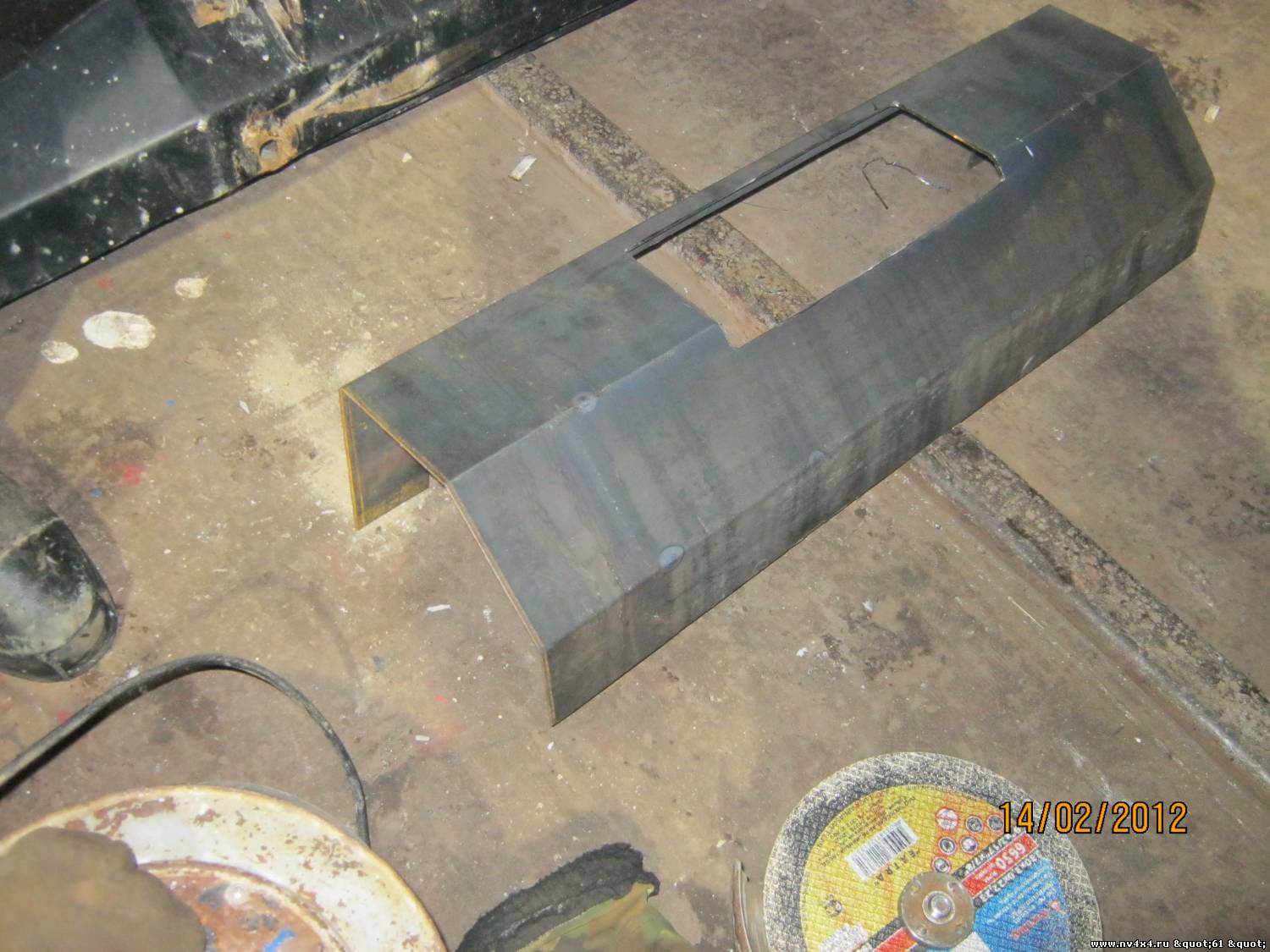

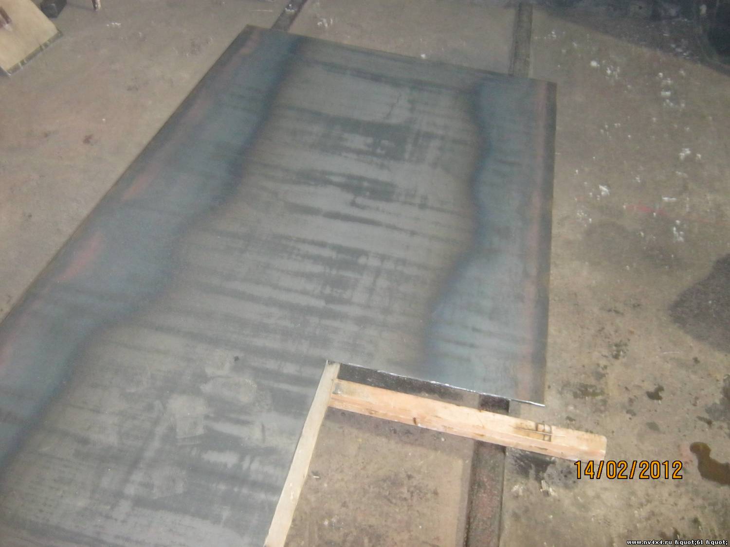

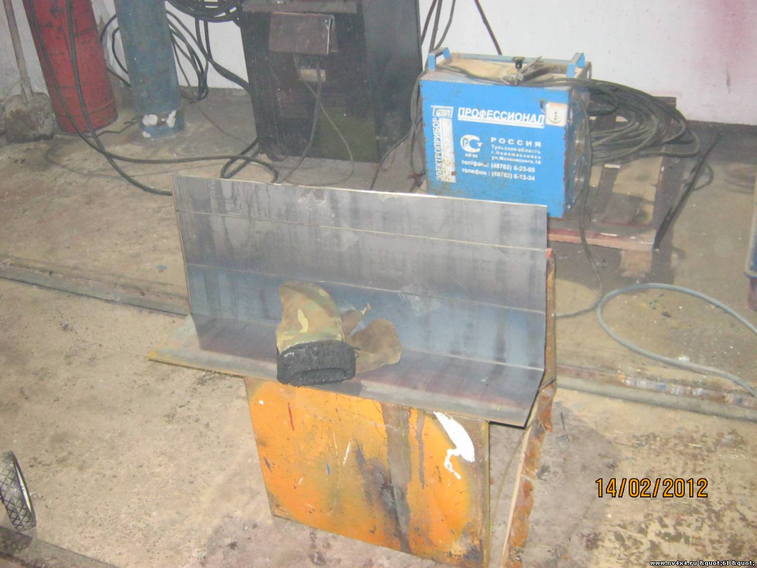

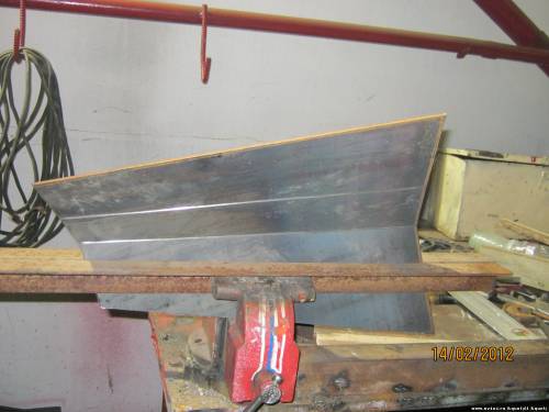

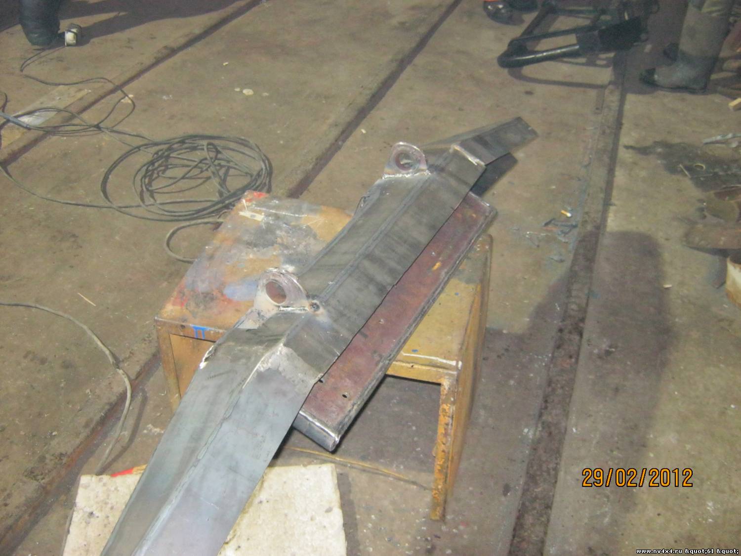

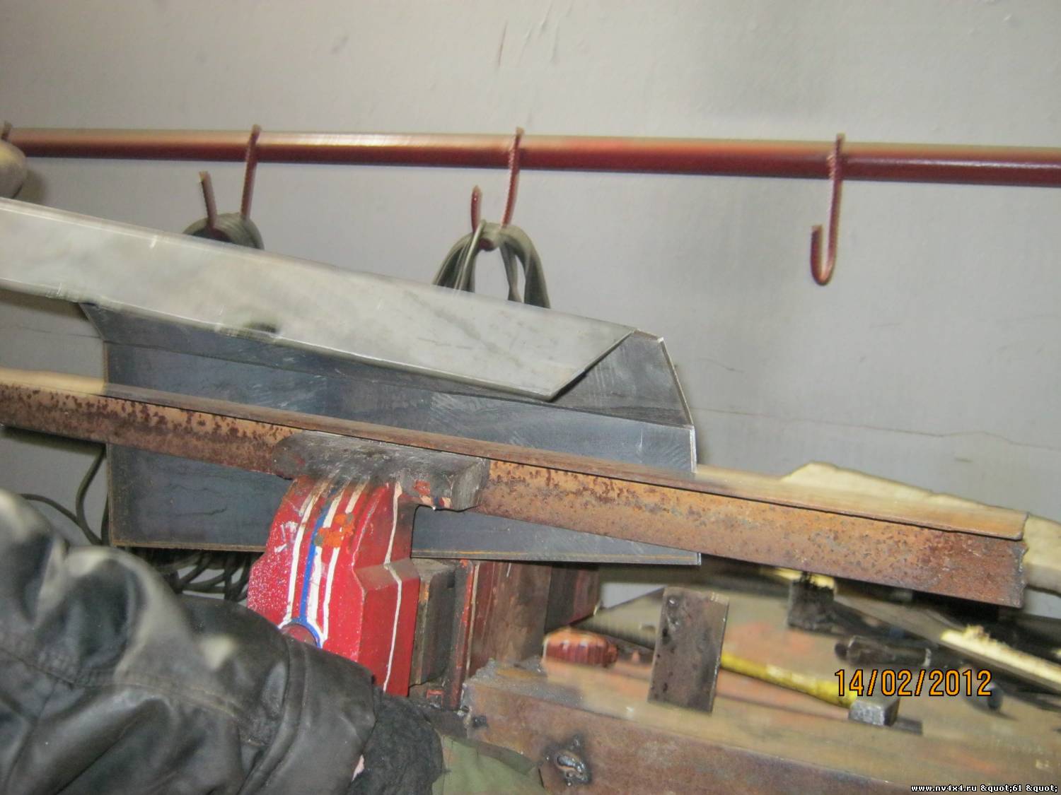

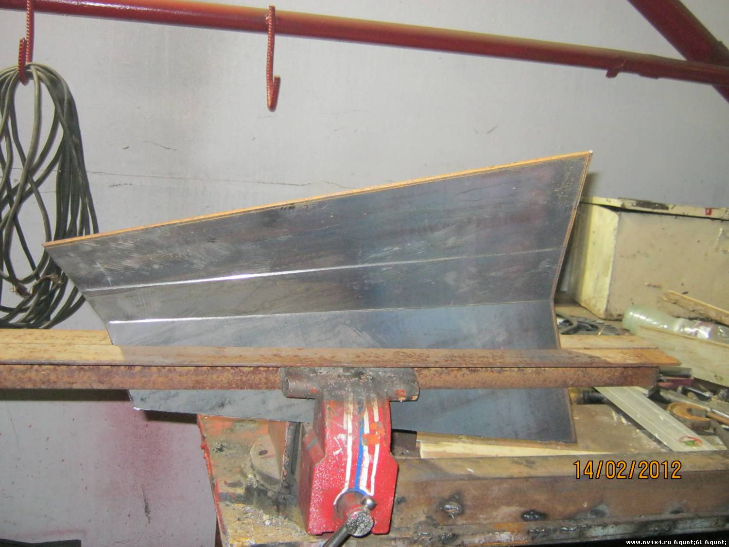

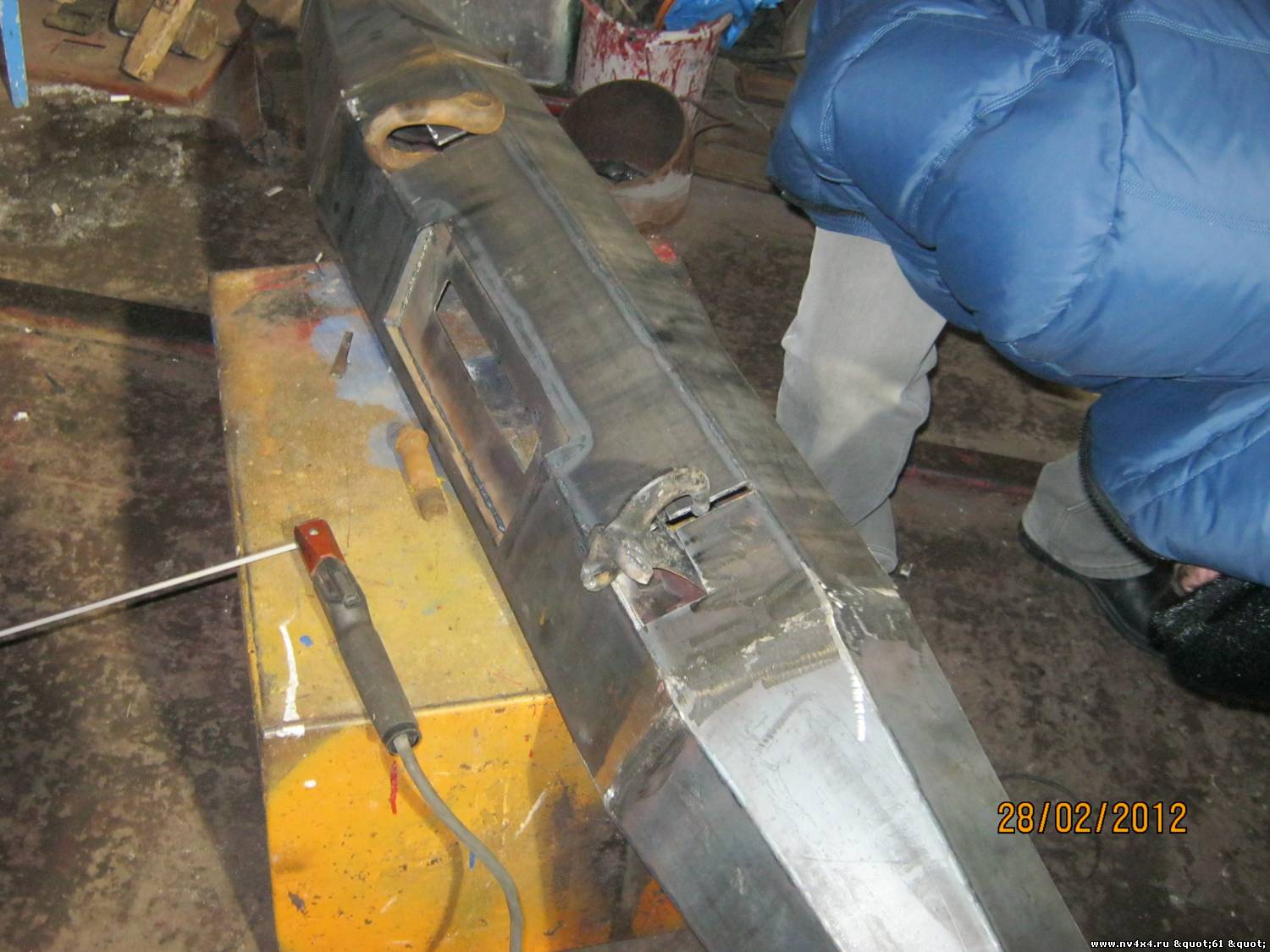

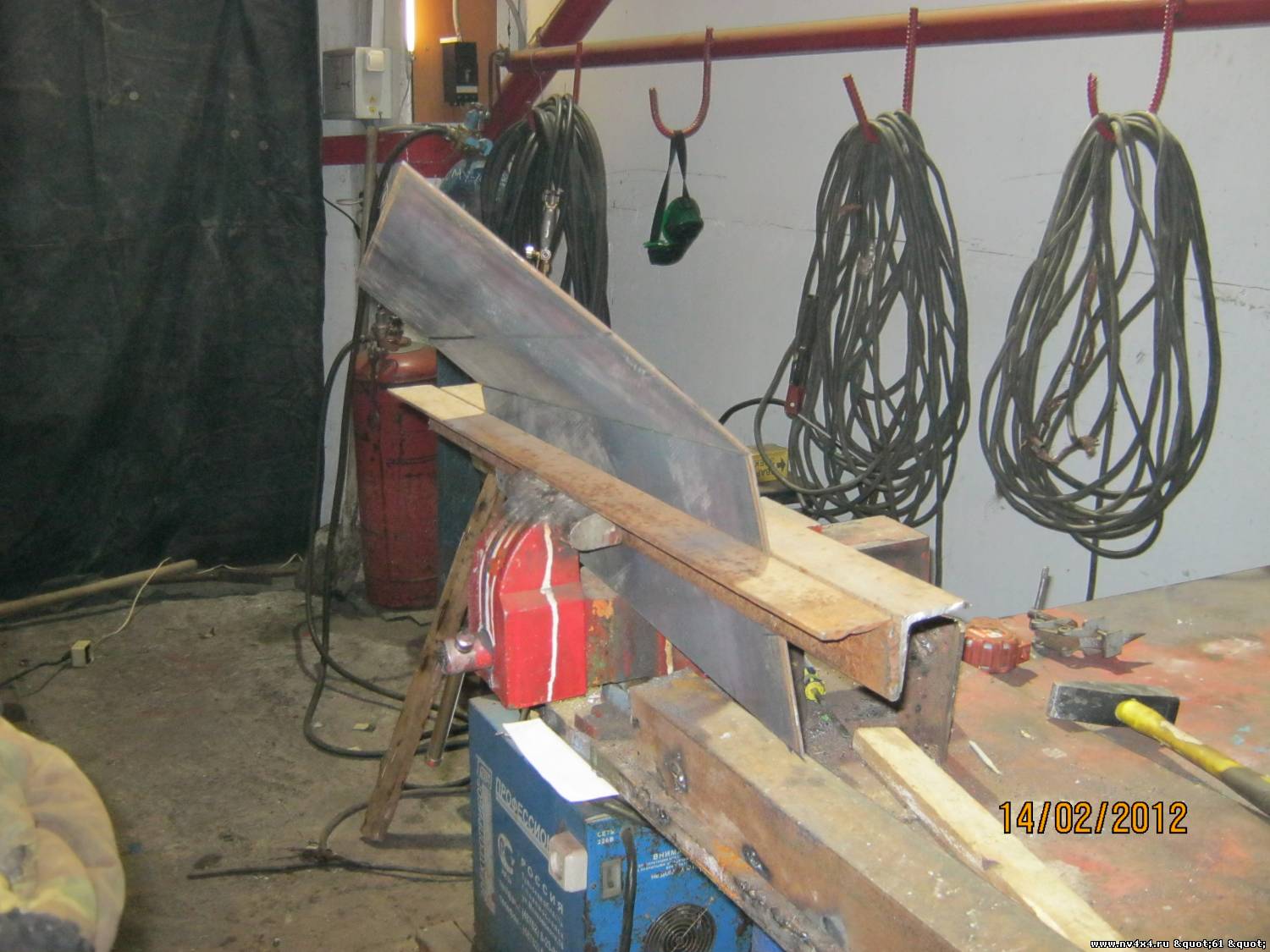

А вот у меня возник вопрос. Трудно ли гнуть лист весь, чтоб потом части не сваривать?
MARMOTAДата: Среда, 11.04.2012, 09:33 | Сообщение # 14
я так понял чоб погнуть лист надо в месте будущего изгиба сделать надрез (дорожку) болгарином...т.е. есть вероятность образования трещины в этом месте при самом процессе загиба по этой дорожке...и слабое место получается...сварка по частям надежнее паходу кратно...не имея пресса чоб гнул без надрезов как в заводский условиях
Сообщение отредактировал MARMOTA - Среда, 11.04.2012, 09:35
СичкинДата: Среда, 11.04.2012, 09:37 | Сообщение # 15
технологию как гнуть весь лист Шаман знает. Рисуешь линию сгиба , проходишь болгаркой - и гни на здоровье. Ну а так то приличный бампер. И чо напали на человека ?
MARMOTAДата: Среда, 11.04.2012, 09:38 | Сообщение # 16
Quote (BARMALEY86)
BARMALEY86, дык оставь откидной - получица скамейка smile аткинул, пасидел... smile
FERUMДата: Среда, 11.04.2012, 09:57 | Сообщение # 17
Quote (MARMOTA)
для усиления изнутри можно еще и сваркой пройтись по линии сгиба

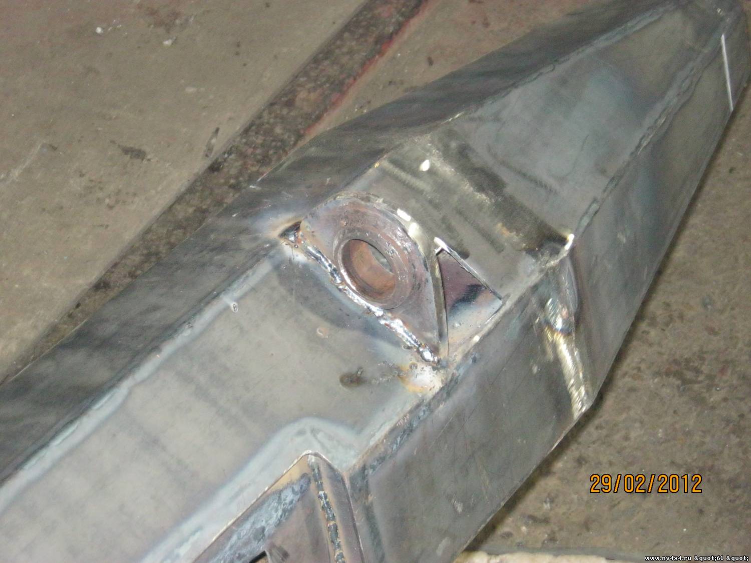

BARMALEY86Дата: Среда, 11.04.2012, 11:25 | Сообщение # 18
Varvar, FERUM, Это не окончательный вариант.
Quote (Varvar)
Да торчит очень сильно! было обрезано нету фот будут позже.
MARMOTA,
Quote (MARMOTA)
именно так делал нифига не трескается ....
ШевгенДата: Среда, 11.04.2012, 11:30 | Сообщение # 19
Quote (BARMALEY86)
Ага. Если без надрезов гнуть, то можно пупок надорвать, зато изгиб более плавный... Меня плавный изгиб интересует в основном smile
А металл тройка? Сколько счас стоит лист?
BARMALEY86Дата: Среда, 11.04.2012, 11:31 | Сообщение # 20
FERUM,
Quote (FERUM)

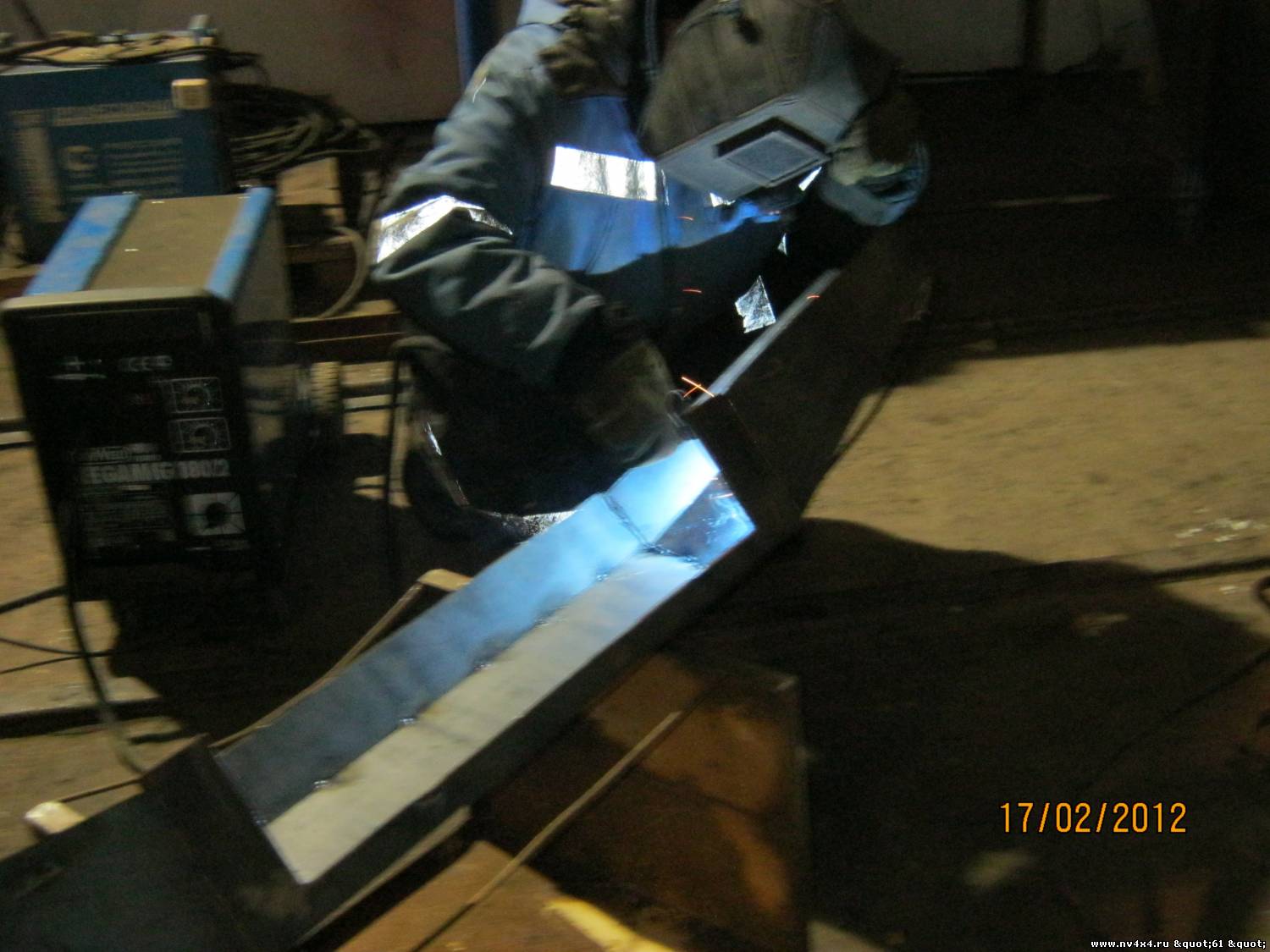

смотрим внимательно фото, Сообщение # 4 первая фотография там видно что все сделано как ты сказал
FERUMДата: Среда, 11.04.2012, 11:36 | Сообщение # 21
BARMALEY86, неее, ты не понял, я тебе ниче не говорил, это к словам МАРМОТЫ было написано, просто как дополнительный вариант...
BARMALEY86Дата: Среда, 11.04.2012, 11:37 | Сообщение # 22
Шевген,
Метал тройка лист примерно 2300.
Изгиб получается плавный. Ни чего не трескается. Из нутри провариваем и biggrin
FERUMДата: Среда, 11.04.2012, 11:39 | Сообщение # 23

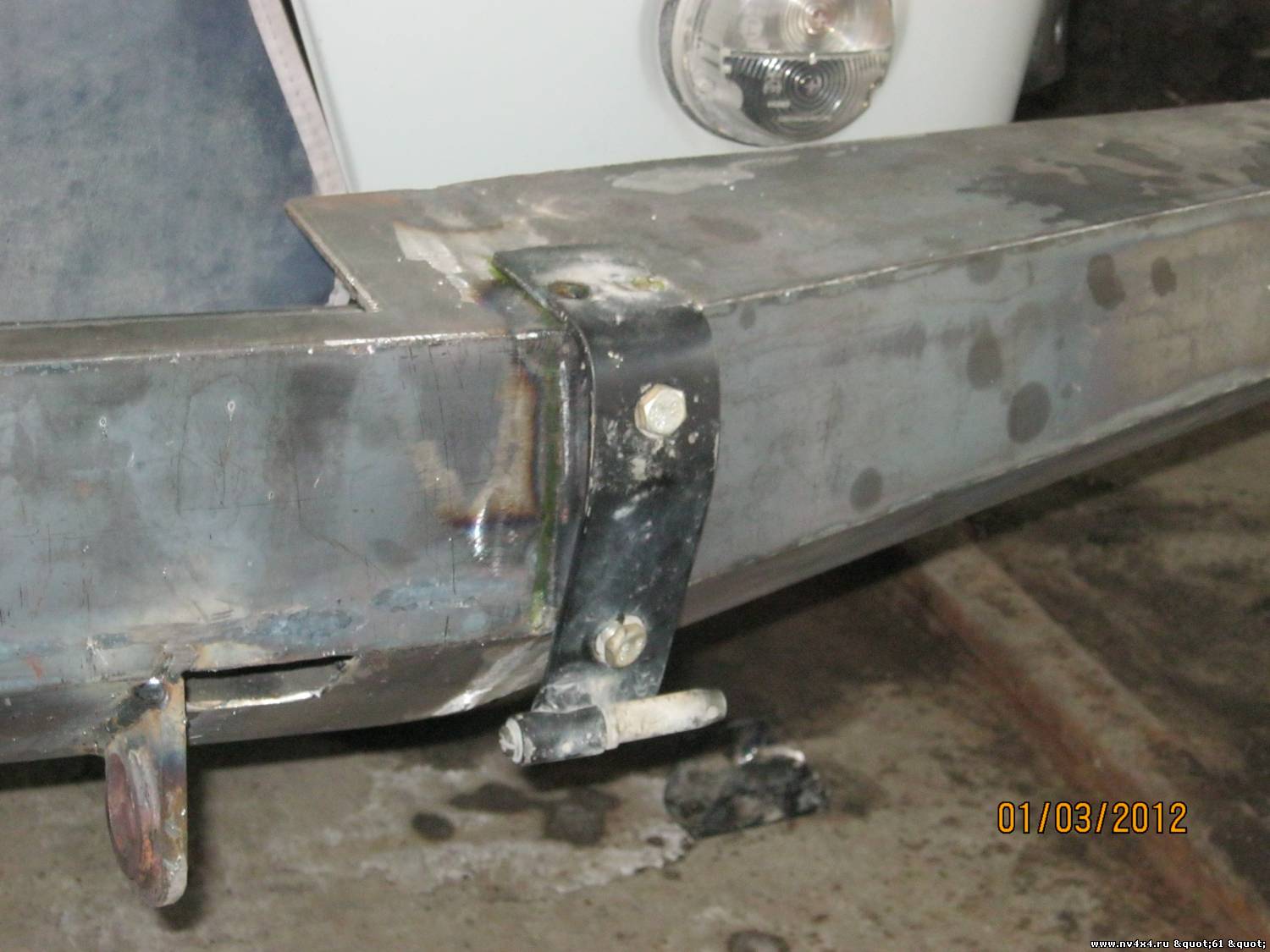

BARMALEY86, скока весит приблизительно?
BARMALEY86Дата: Среда, 11.04.2012, 11:53 | Сообщение # 24
MARMOTA,
Quote (MARMOTA)
Откинул стол накрыл, посидел за столом ))))) скушал
biggrin biggrin biggrin
Скамейка не интересно )))
Добавлено (11.04.2012, 11:53)
FERUM,
Quote (FERUM)
wacko не завешивал ну наверное 30 есть, взвешаю скажу точно, самому интересно стало.
Прикрепления: 0188785.jpg (322.3 Kb)
