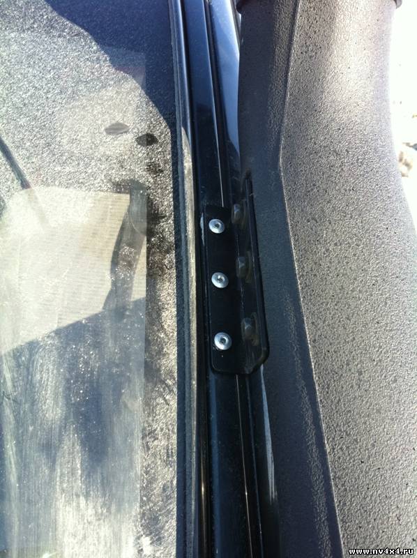

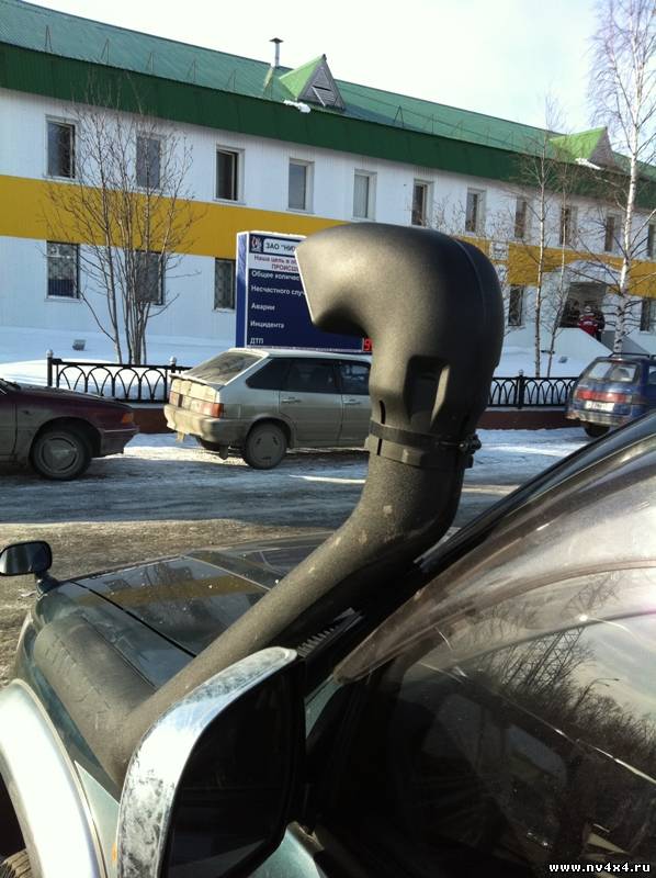

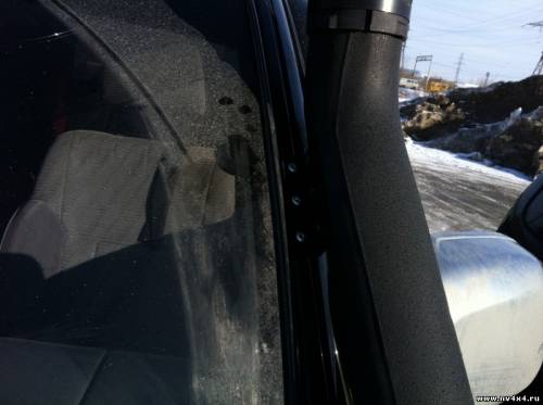

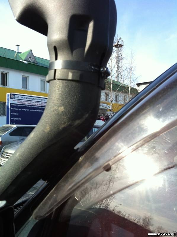

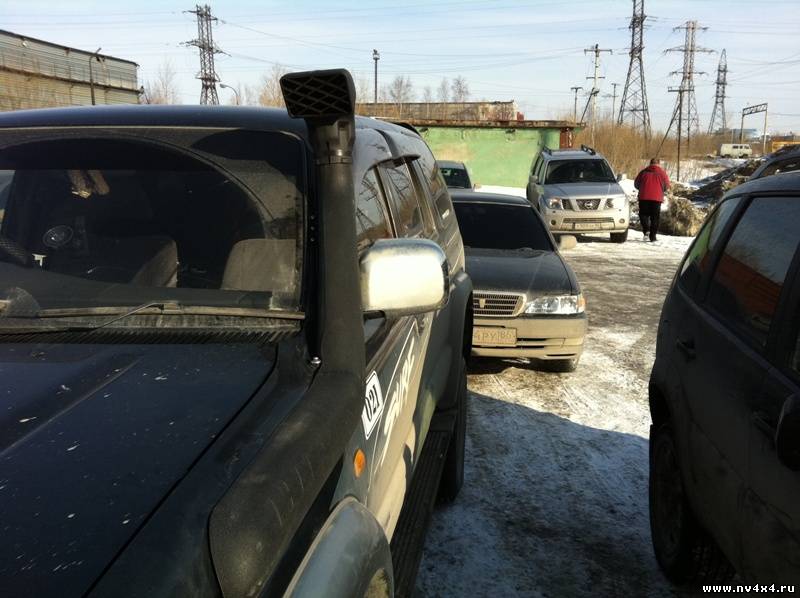

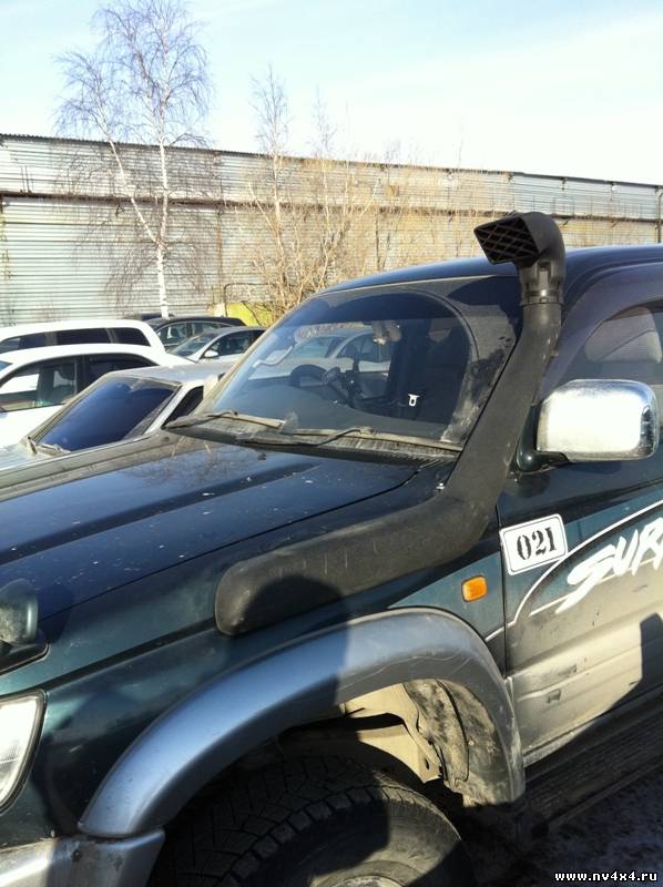

Седня, в гараже Пионера, под покровом темноты был установлен девайс...
фотки...беленькое из под пластины выглядывает - это герметик...
процесс занял уйму времени и сил...чё то всё оказалось намного сложнее, чем предполагалось (установка) ... но в итоге получилось очень неплохо...осталось доработать кастрюлю...но это уже мелочи...самое главное что девайс уже на своем месте smile
Штерн, спасибо НАМ что вот так ровненько получилось, а не вот так wacko .... biggrin :D biggrin
Пионер, спасибо за гостепреимство! smile
Двенадцатый, спасибо за консультации и клепочник smile

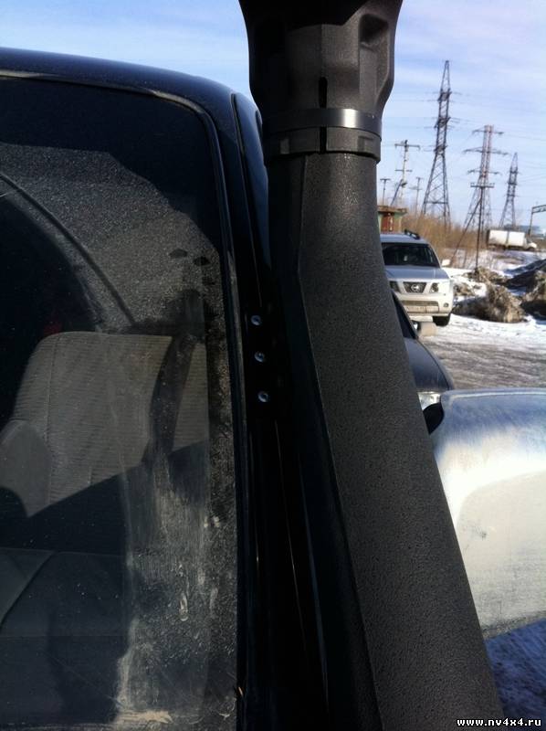

А вытяжными клепками шнорк за металл передней стойки притянут? Или за что там?
А разводку под капотом покажешь?
MARMOTAДата: Пятница, 01.04.2011, 09:58 | Сообщение # 37
Шевген, да прямо в стойку как и всех...3 дырки и клепками потом...разводку покажу как кастрюлю сделаю с фильтром которая..

и еще че мне понравилось, что его совсем не видно с водительского места...он совсем не закрывает обзора!!!! я че то думал будет видно..ан нет smile получается что он весь как то прячется за стойкой...это очень гуд...

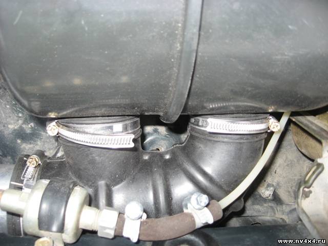

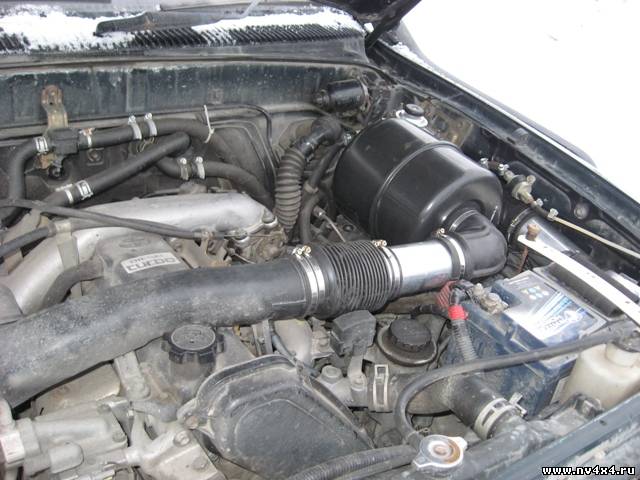

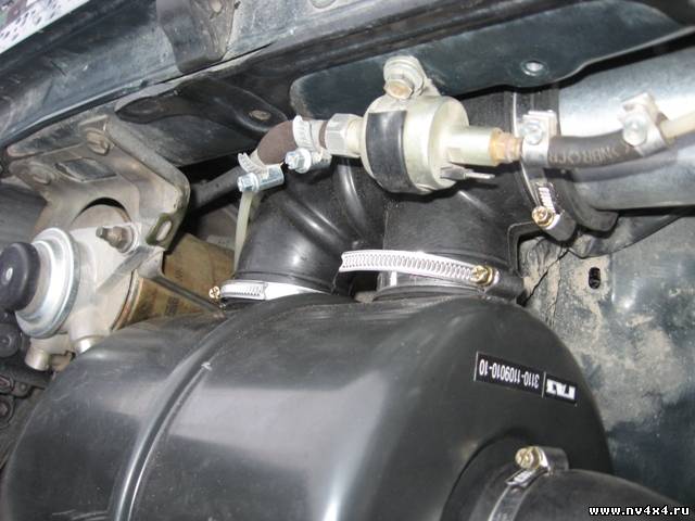

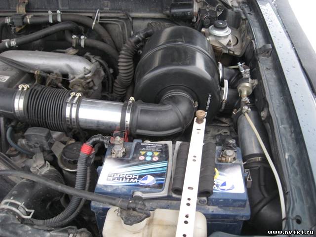

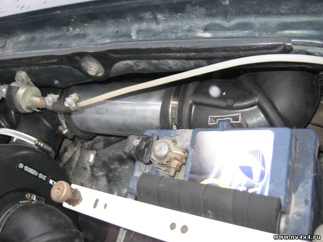

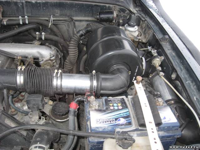

вот так вчера сделал разводку под капотом от шнорка из крыла....у Штерна в гараже...пока тот покарял бездор... smile
осталось на хомут закрепить кастрюлю к кузову...но она хотя и так крепко села smile геометрия трассы практически не изменилась...убрал всё родное начиная от черного патрубка над клапанной крышкой...диаметр трассы 70 мм...вообщем так то гармонично вроде всё расположилось... smile все колена на нержу одевались внатяжечку....и на хомуты...я думаю засос воздуха или воды там исключен... smile

ШевгенДата: Вторник, 05.04.2011, 09:34 | Сообщение # 44
Во сколько обошлась банка? Вся обвязка? И сколько фильтры будут стоить?
Вообще, супер. Никогда б не сказал, что банка неродная
MARMOTAДата: Вторник, 05.04.2011, 09:43 | Сообщение # 45
Шевген, Жень по фильтрам не знаю даже сколько стоят biggrin я в сборе взял эту приблуду - банку...1200 вроде smile уголочки по 200р ещё smile и отдельно патрубок который раздвояетца у корпуса фильтра - 200р
Добавлено (05.04.2011, 09:43)
кстати по размеру фильтр такой же практически как и родной...тока родной чуть меньше высота и поширше, а этот наоборот чуть поуже и подлиньше smile ну буду менять не через 10 тыщ а через 5 как масло... smile
Сообщение отредактировал MARMOTA - Вторник, 05.04.2011, 09:43
ШевгенДата: Вторник, 05.04.2011, 09:49 | Сообщение # 46
Тоже вот подумываю о новом фильтре... Он столько места под капотом занимает, как раз под второй аккумулятор.
Пока шнорка нет, присматриваюсь к вариантам. Твоя инсталляция мне нравится.
MARMOTAДата: Вторник, 05.04.2011, 09:57 | Сообщение # 47
Шевген, причем довольно спонтанно без примерки всё встало как надо smile это из-за Штерна...я бы еще наверно попытался родную банку загерметизировать...тока вот пластиковая она...а те места куда подсоединять колена резиновые очень мало места...даже хомуту ухватиться незачто почти...плюс тонкая стенка и есть вероятность что его сомнет не так как надо...ненадежно очень...но Штерн взял и отломил там кусочек (от родной банки), когда шнорк ставили...теперь там вообще хомутом не ухватишься... smile и еще большой плюс - у меня там фильтр маслянный сверху...его теперь так удобно стало менять biggrin и вообще обзор в том месте улучшился...а то за родной банкой вообще ниче не видно было... biggrin

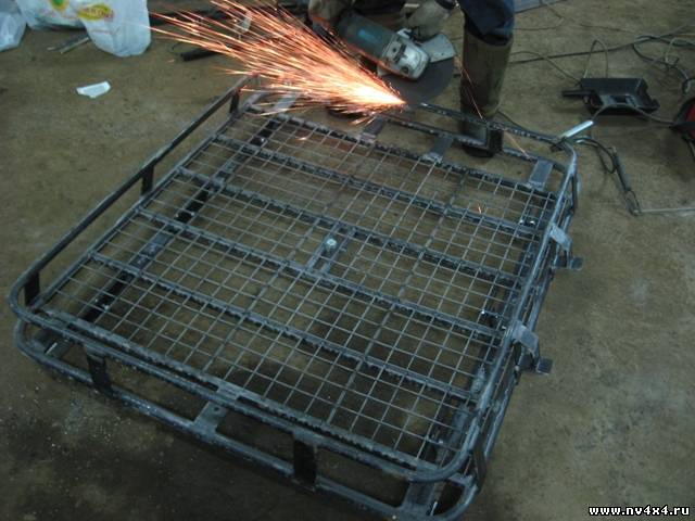

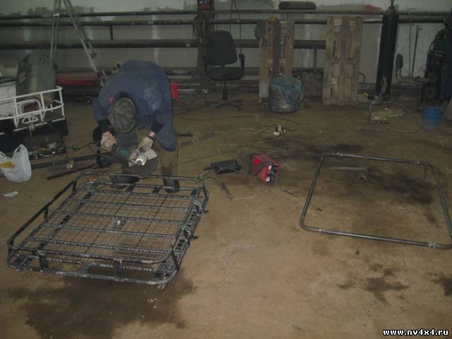

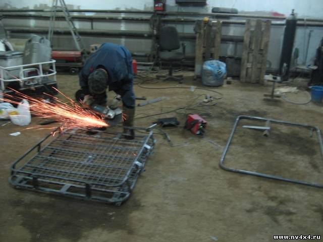

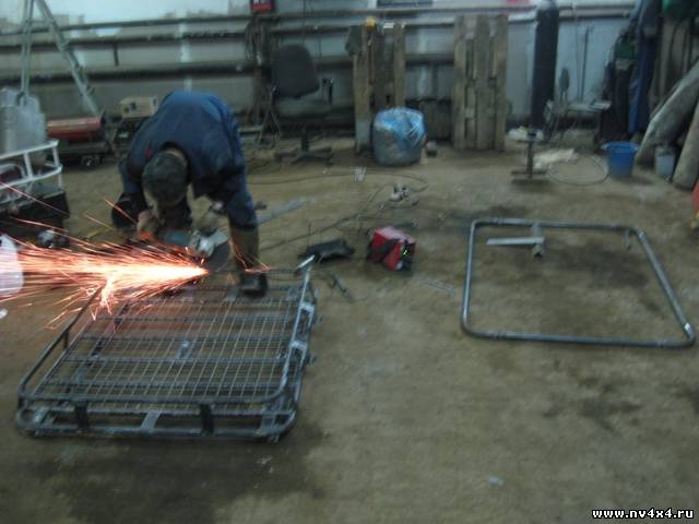

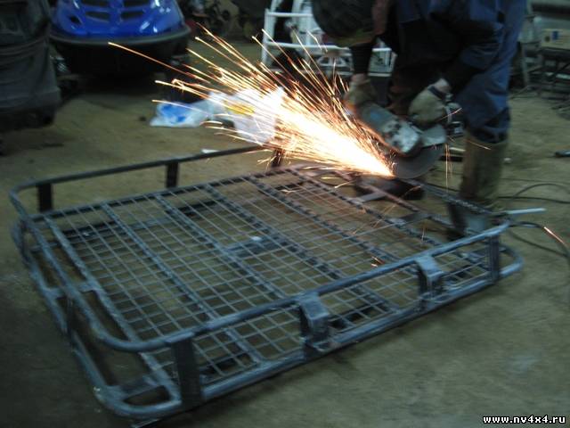

Вот вчерась Толян мне площадочку под антенну на багажник приварил smile а справа рождение багажника самого Толяна smile процесс пошел smile
а я в это время засверлил на своем коротышке 16 дырок под крепеж фар, лопаты, и еще чего нить и крепления к кузову...сломал два сверла biggrin biggrin biggrin теперь бум красить и инсталлировать девайс smile ждемс пятницу (получку) biggrin
