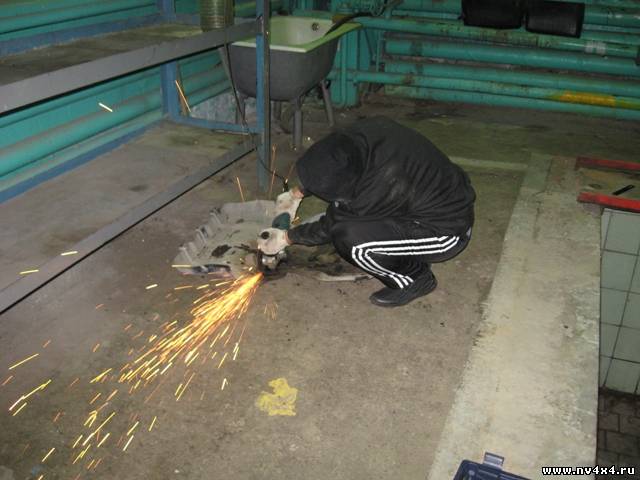

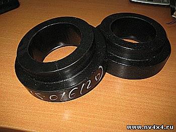

MARMOTAДата: Понедельник, 24.01.2011, 10:25 | Сообщение # 1

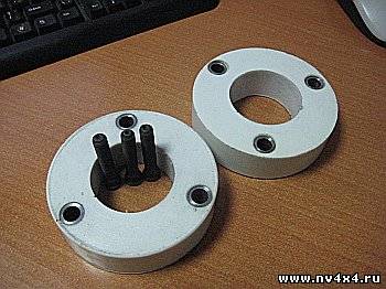

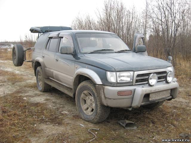

вначале было так...
и вроде бы все ничего и даже ездил так smile , но однажды пошарил по интернету на темы сурф 185...и понеслась...первое что решил делать это лифт подвески...тем более пока я вялился в Архипо-Осиповке, позвонил Ferum и сказал, что он тоже взял Сурфа и уже вкорячил лифтовую подвеску (амморты+пружины +2'')...ввиду отсутствия бюджета на комплект как у Feruma, решил перво наперво просто посмотреть что же такое лифт и с чем его едят...на первое были заказаны проставки на пружины тут http://www.polimer-nsk.ru/static/prices/PROSTAVKI/ на перед 30мм на зад 50мм...на перед устанавливаются на чашку стойки сверху...на зад сверху на пружину...
ставить решил на СТО, пока ставили спалили шлифовальный станочек, так как задние проставки никак не хотели влазить внутрь пружины...пришлось их подтачивать...а полимер там огого какой как оказалось...мощности станочка едва хватило...в итоге передние проставки были вкорячены при помощи спец инструмента в виде лома...задние тоже втиснуты сверху в пружины и установлены...
что получилось:
было : ПЕРЕД 28,5см ОТ КРАЯ ДИСКА ДО АРКИ (265/70/16)
стало: 33см
было : ЗАД 30.5 см там же
стало: 36см
установка проставки впереди на чашку стойки дает на каждый см простаки примерно 1.5-1,7см подьема...для установки передних проставок потребуются удлененные шпильки крепления стойки вверху!

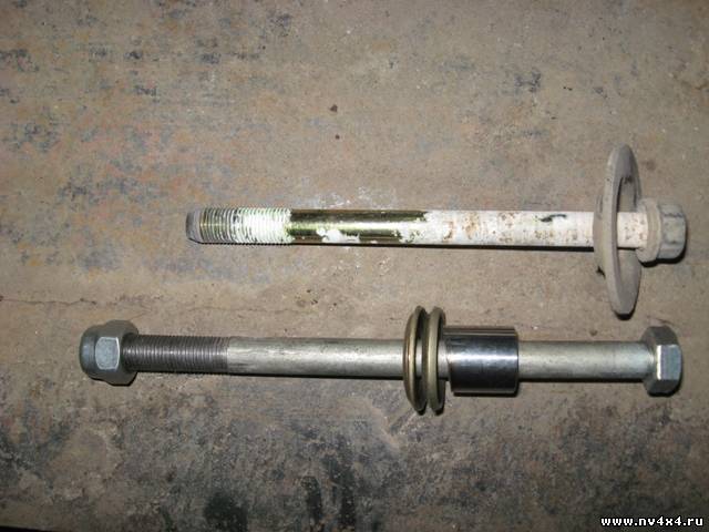

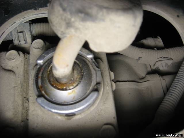

в чем недостаток установки проставок на зад: ЗАДНИЕ АМОРТИЗАТОРЫ СТАЛИ РАБОТАТЬ НЕ ПРАВИЛЬНО...изменился диапазон их работы вверх...он стал меньше...и при максимальном вывешивании задних колес был риск повредить амортизаторы на отбой вверх...
плюс ко всему при давольно не сильной загрузке авто зад пробивало на отбойники...было решено выкидывать задние проставки со стоковыми пружинами...как всегда дело уперлось в бюджет и покурив очередной раз интернет было решено установить на зад передние пружины от LC 80 и задние амортизаторы от LC 80...парт намбер пружин OBK C4t61841H - усиленные, серебристого цвета, длина 460-465мм диаметр прутка 15мм (в стоке длина пружины 390мм диаметр прутка 14мм)...парт намбер 80ных задних аммортов 48531-69417 ТОKICO газовые... пружины не резал...вкорячил как есть!
в итоге зад на проставках был 36см (ОТ КРАЯ ДИСКА ДО АРКИ) стал 40см на 80шных пружинах...

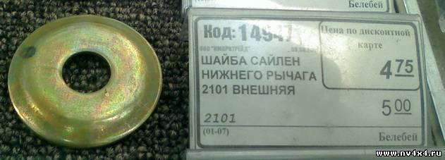

при установке аммортов понадобятся новые шайбы с такими размерами...
были куплены в ВАЗовском магазине

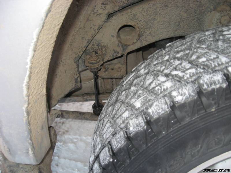

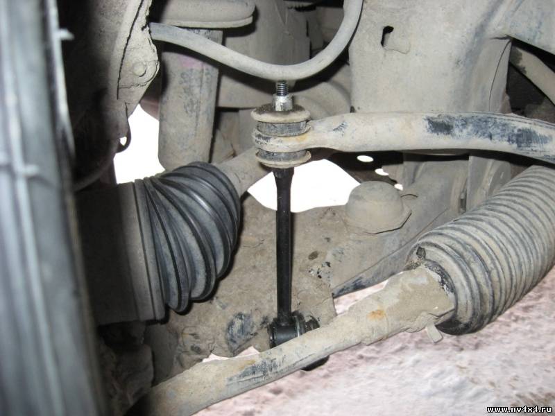

так же сразу по кругу (стоковые передние и задние) были заменены стойки стабилизаторов поперечной устойчивости на 4шт задних от сурфа 130 потому как на родных явно плохо чувствовали себя резинки...от 130 стойки длиньше ...парт намбер 48830-35010...
фото
Прикрепления: 5038420.jpg (184.0 Kb) · 7332892.jpg (58.9 Kb) · 8320383.jpg (140.5 Kb) · 3829579.jpg (36.5 Kb) · 0437006.jpg (36.1 Kb) · 4457935.jpg (62.9 Kb) · 9601629.jpg (199.2 Kb) · 5811303.jpg (113.5 Kb) · 9629946.jpg (10.0 Kb) · 9522073.jpg (62.1 Kb)
Сообщение отредактировал MARMOTA - Понедельник, 24.01.2011, 13:36

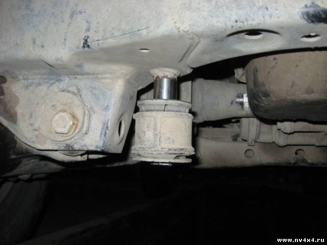

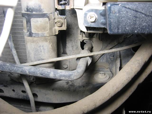

дальнейшим шагом стал изготавливаться DROP DIFF KIT 1"...вообщем по русски опускаем дифференциал на 1", для того чтобы уменьшить критический угол шрусов при вывешивании передних колес....после подъема передней подвески...
были куплены ось переднего рычага классики ВАЗ 2101 и доработана резьба токарем взамен родных болтов, которыми держится дифф...и изготовлены проставки...из пальцев какого то двигателя...какого не знаю, подбирал в магазине со штангелем внутреннее отверстие под болт М14..
была также доработана защита...убраны лишние см ...так как в них упарался установленный дивайс...размеры болта...
Прикрепления: 6912625.jpg (228.8 Kb) · 0516571.jpg (213.7 Kb) · 2957473.jpg (79.8 Kb) · 4792322.jpg (87.9 Kb) · 6254811.jpg (170.2 Kb) · 4104571.jpg (157.2 Kb) · 7108799.jpg (111.2 Kb) · 5160950.jpg (42.4 Kb) · 4879992.jpg (153.6 Kb) · 2360554.jpg (153.6 Kb)
Сообщение отредактировал MARMOTA - Понедельник, 24.01.2011, 10:34

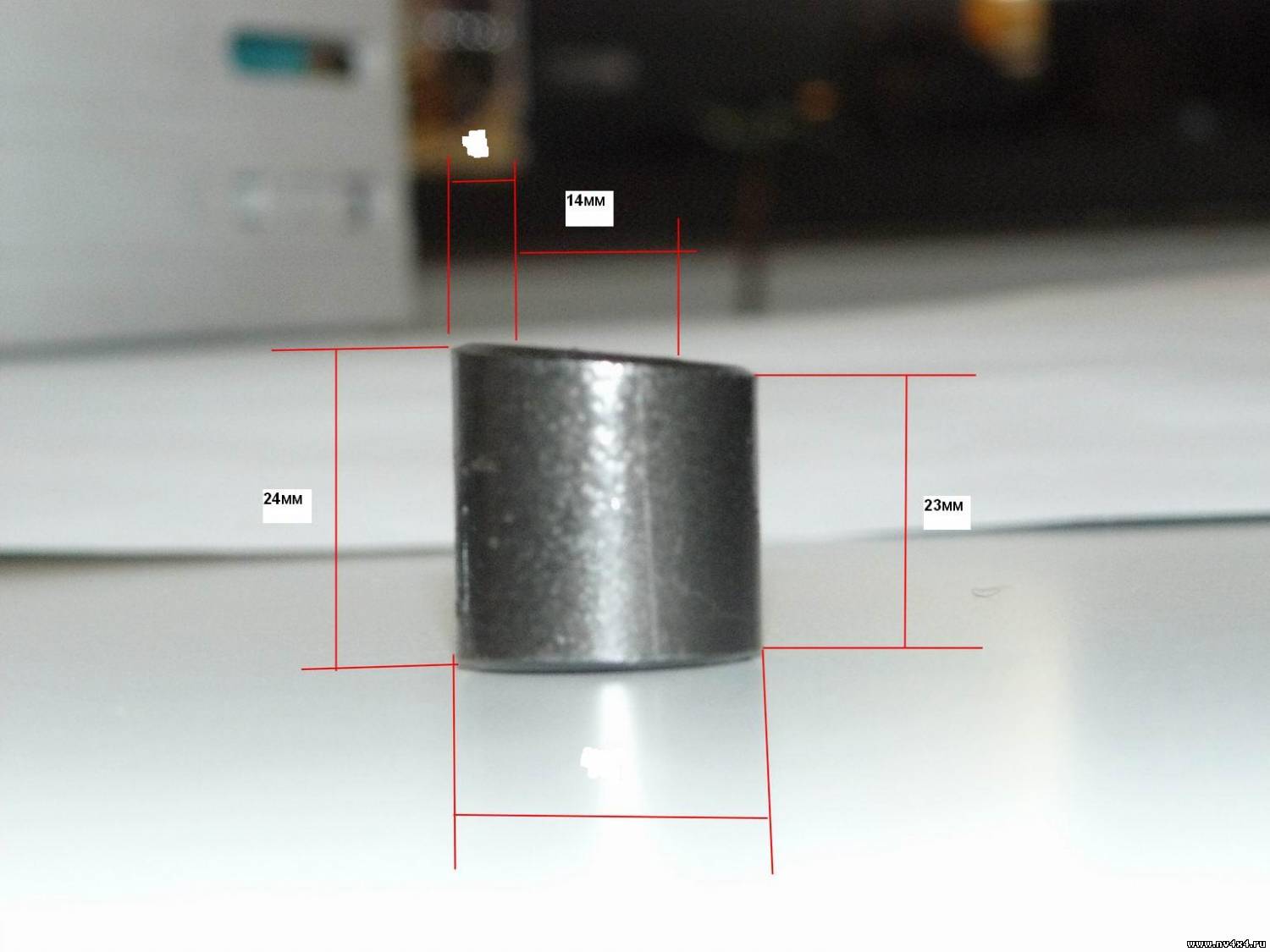

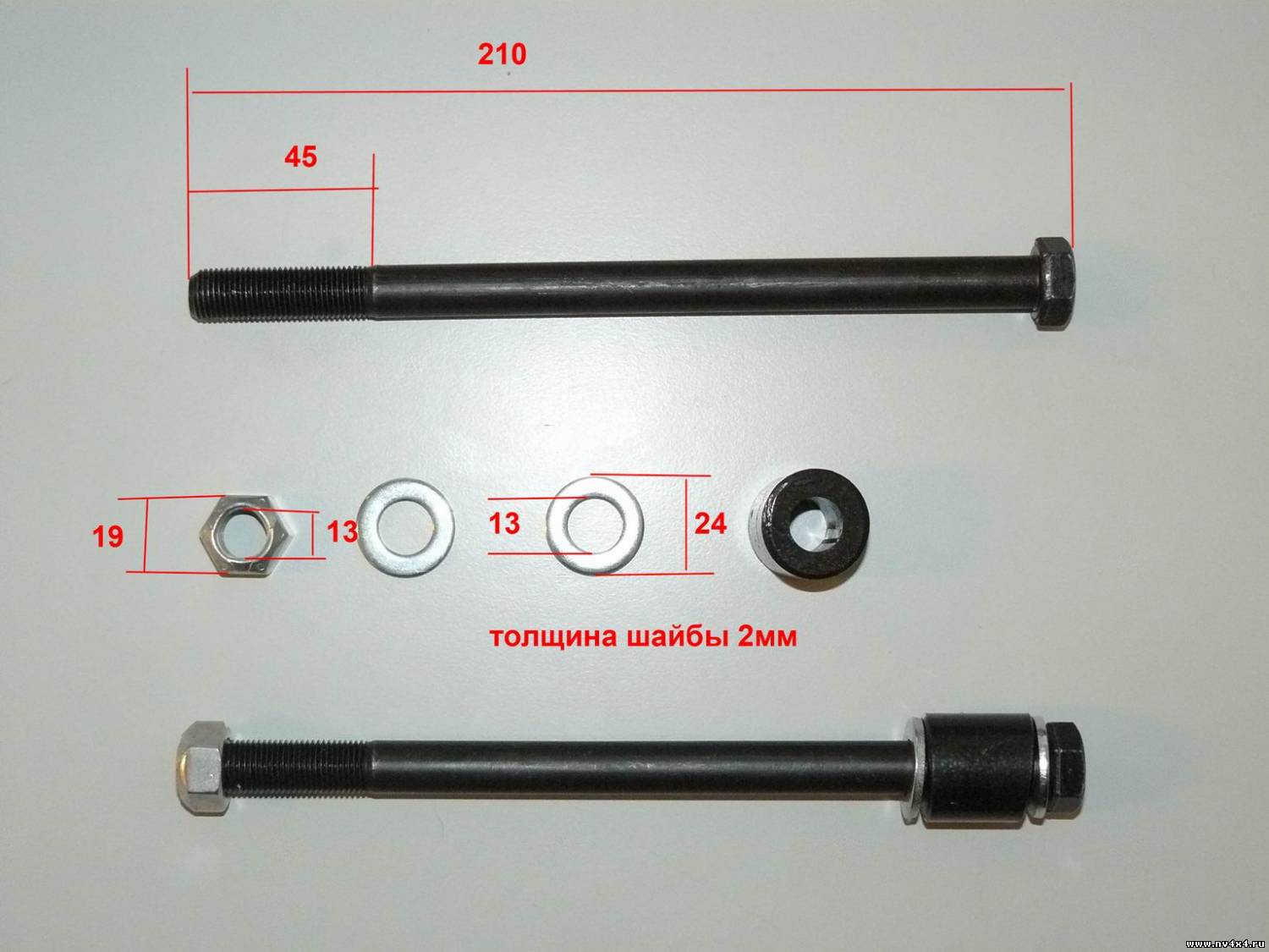

MARMOTAДата: Понедельник, 24.01.2011, 10:37 | Сообщение # 3

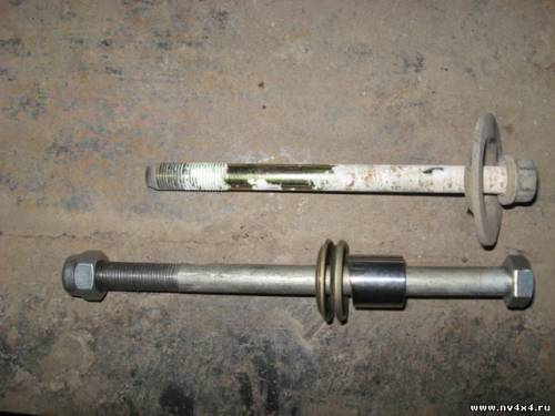

размер болта нужный
Добавлено (24.01.2011, 10:37)
тока не на 13 как на картинке, а на 14!!!!! болт нужен!!!! так как родной М14!!!
Прикрепления: 0878601.jpg (105.0 Kb)

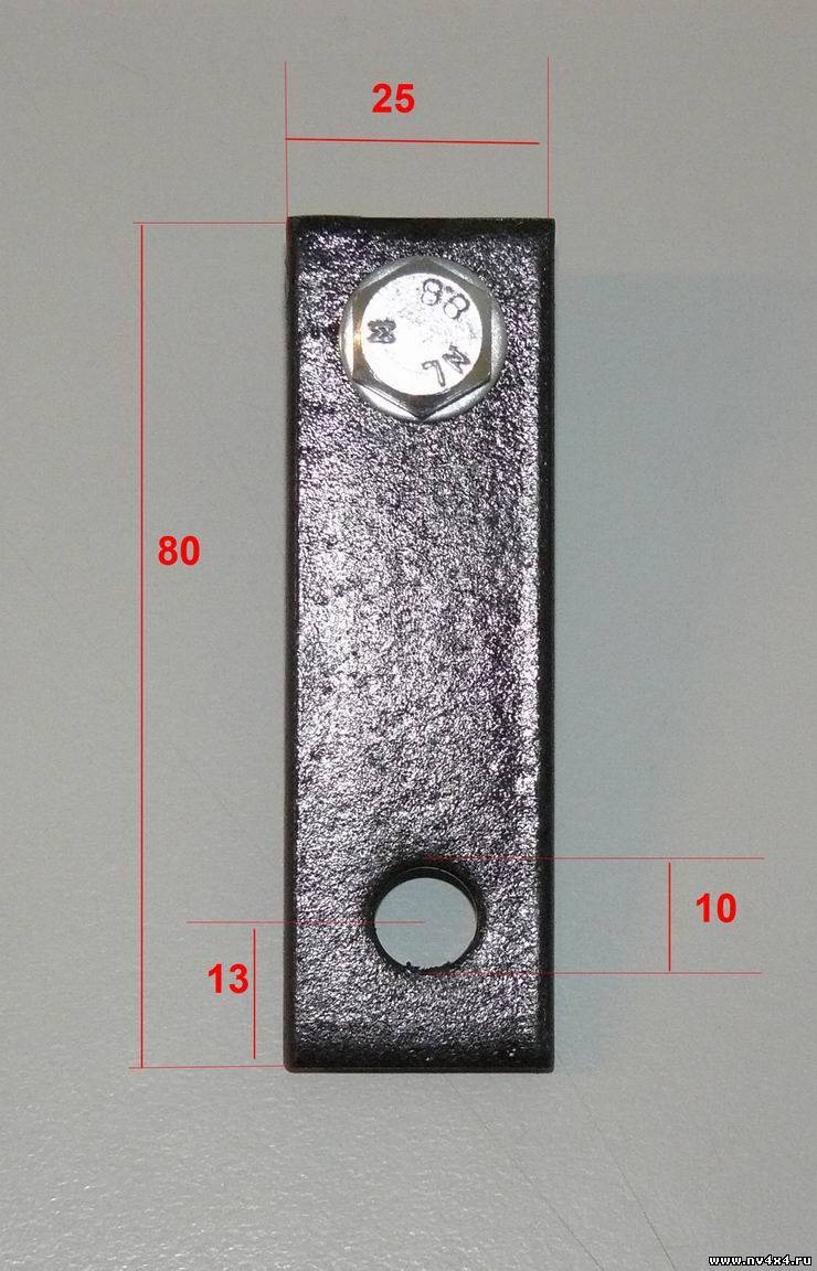

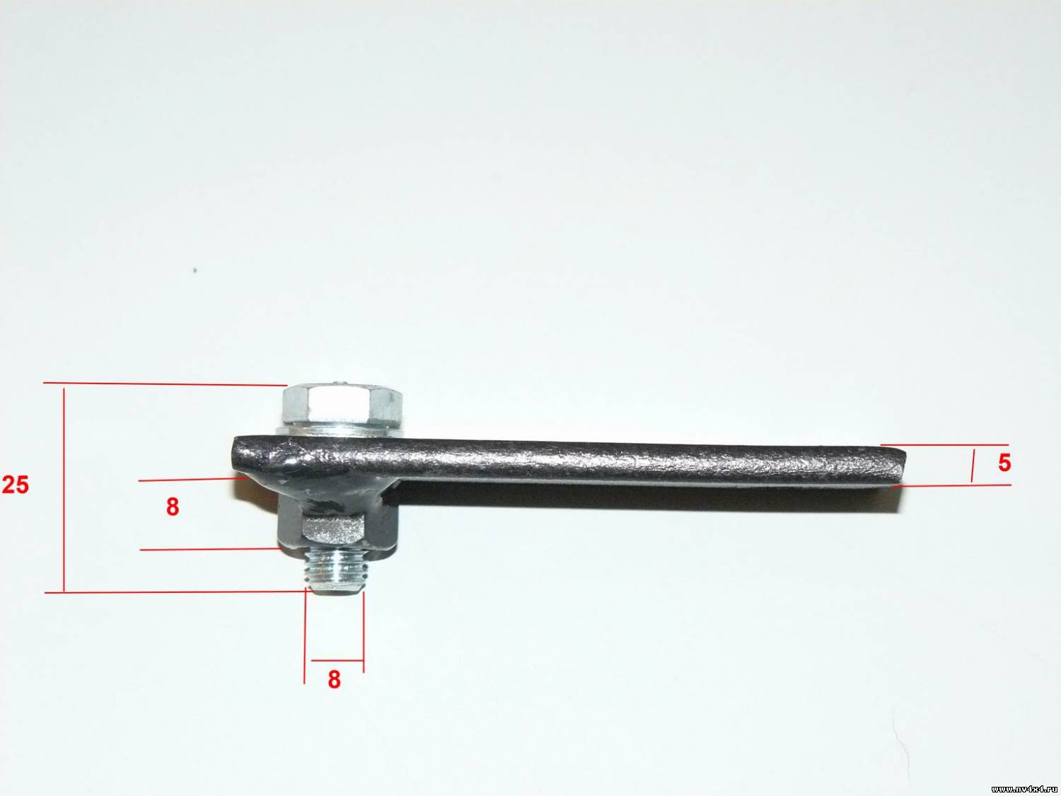

MARMOTAДата: Понедельник, 24.01.2011, 10:41 | Сообщение # 4

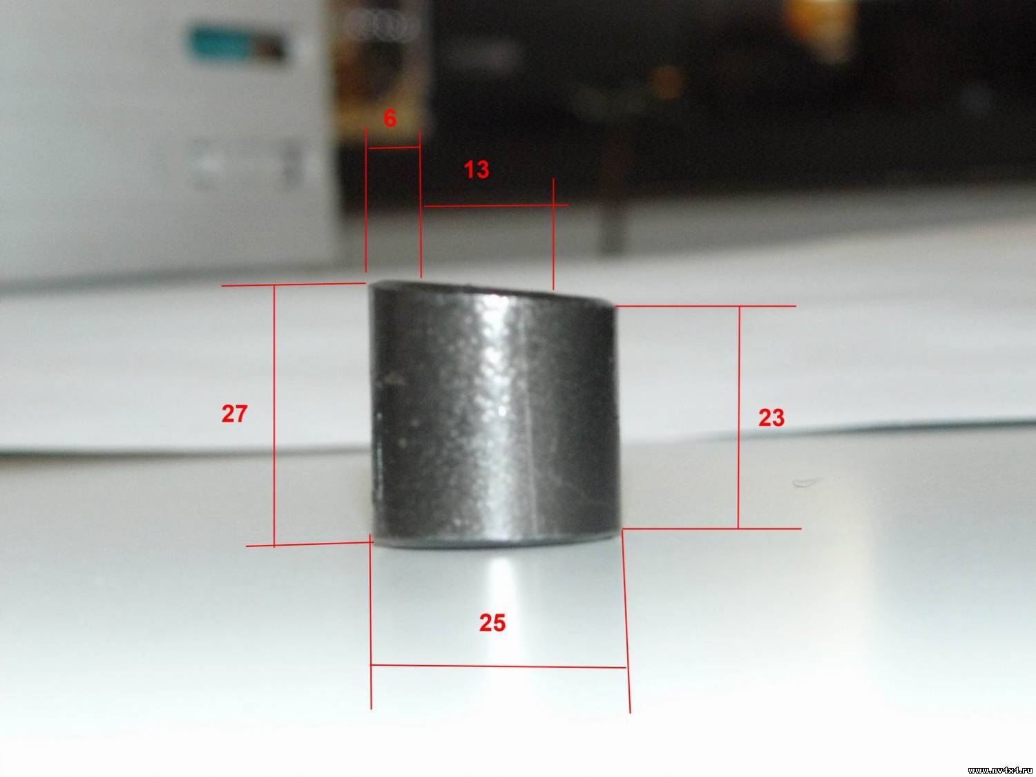

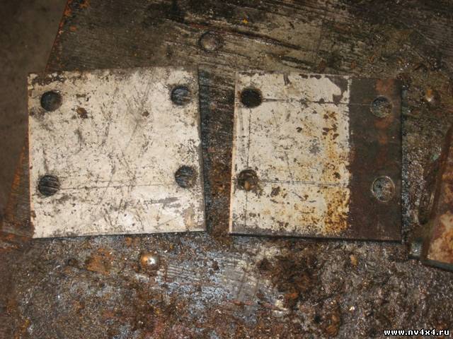

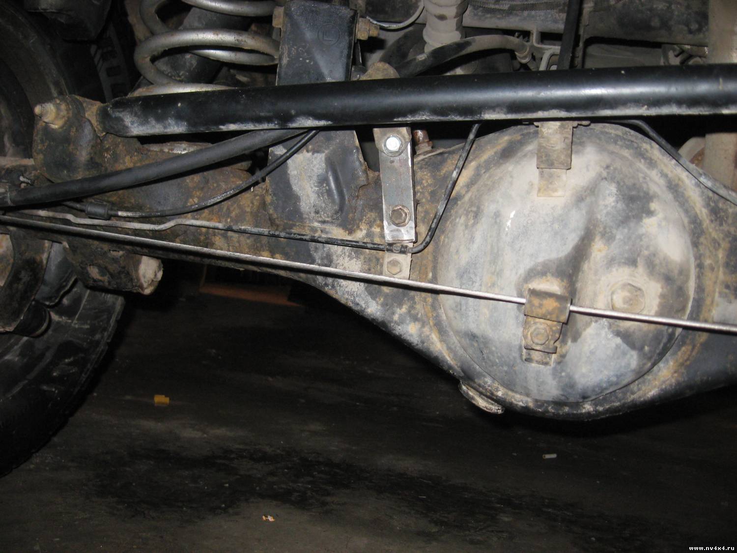

переносим крепление ручника...так как при подъеме тросик довольно сильно натянулся....
нужные размеры пластинки и установленного девайса smile
Прикрепления: 6280557.jpg (135.3 Kb) · 2501807.jpg (57.7 Kb) · 4234768.jpg (159.1 Kb)

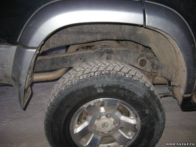

MARMOTAДата: Понедельник, 24.01.2011, 10:47 | Сообщение # 5

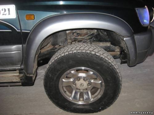

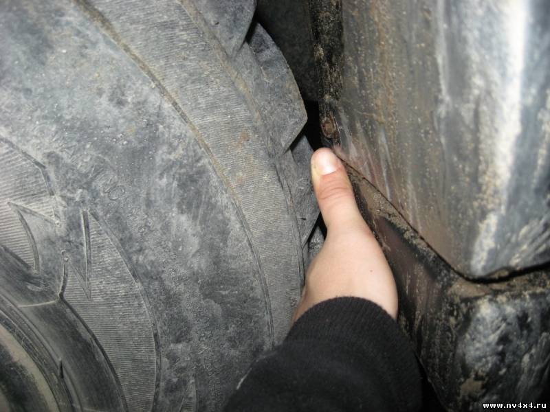

ну и в таком ввиде вот мы решили примерить 33" тапочки....так как резина нам попалась нанканг мудстар 285/75/16 есть вероятность что заявленный размер у нее чуть меньше, но тем не менее едим и меряем что получилось.....хватит или нет чтобы поставить на авто в таком состоянии...оказалось что нет...
ОДНОЗНАЧНО ДЛЯ УСТАНОВКИ 33" РЕЗИНЫ НА СУРФ 185 ОДНОГО ЛИФТА ПОДВЕСКИ НЕ ДОСТАТОЧНО! цепляет за бампер, арку, и вот вот оторвет бачек омывателя biggrin вообщем поигрались и так и так...вердикт однозначный - БОДИЛИФТ biggrin
и даже полсе усьановки бодика возможно, нужно будет убрать с порогов передний пластик и чуть подрезать передний бампер...но это мы увидем весной biggrin а пока ставим бодик...
Прикрепления: 6157716.jpg (192.1 Kb) · 9804020.jpg (242.4 Kb) · 6279222.jpg (212.5 Kb) · 3791448.jpg (207.1 Kb) · 3342321.jpg (228.6 Kb)

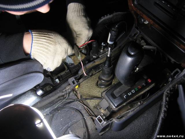

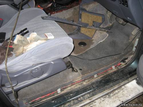

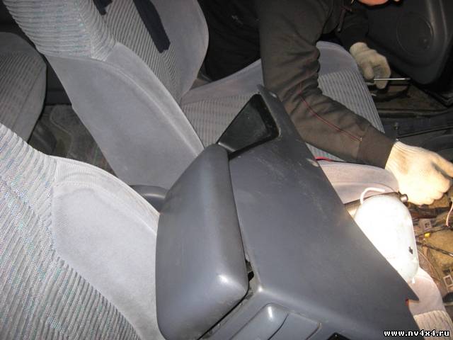

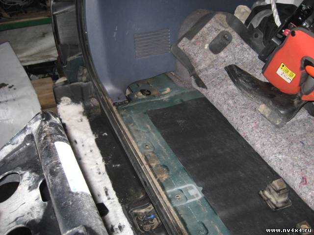

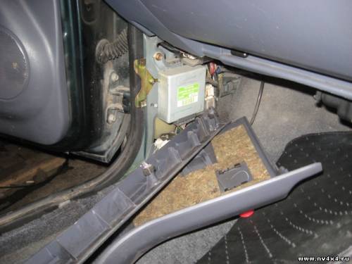

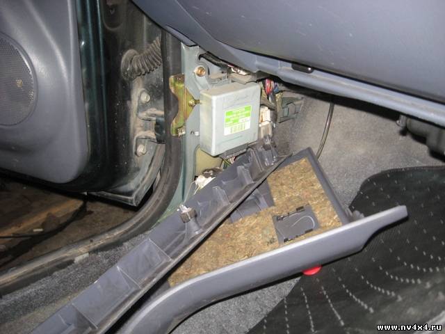

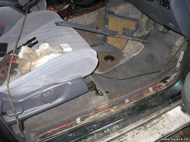

сразу обильно попрызгали все болты крепления кузова к раме ВДхой, а также крепления переднего бампера...

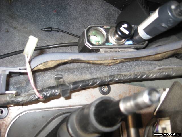

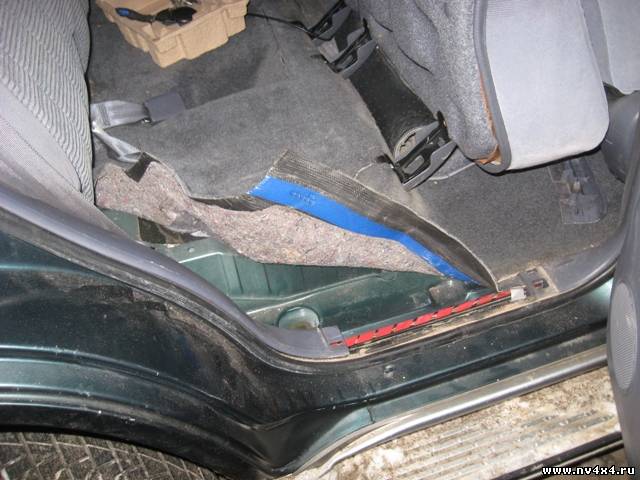

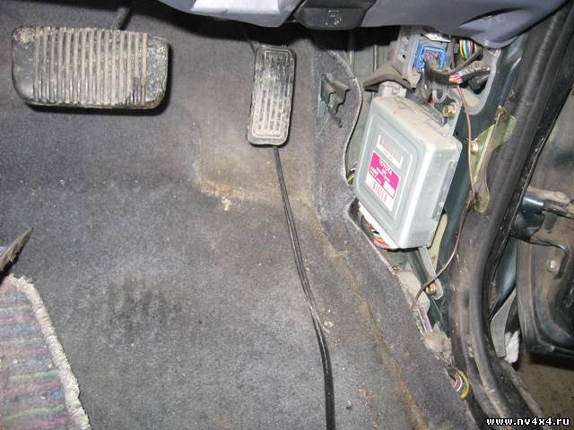

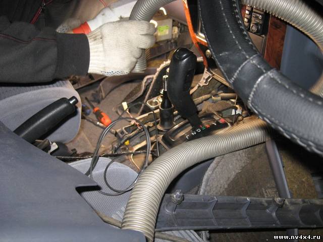

далее снимаем весь пластик...пластиковые пороги в салоне и багажнике...отгибаем ковралин, под ним заглушки..в салоне круглые, в багажнике квадратные...под заглушками болты крепления кузова к раме....так же разбираем бар между передними седеньями и весь пластик вокруг рычага КП и раздатки...для того чтобы снять рычаг КП нужно внизу под машиной открутить 1 болтик кулисы рычага, затем в салоне открутить 8 болтиков крепления крышки, рычаг КП снимается вместе с этой крышкой и убирается в сторону...все, доступ к рычагу раздатки есть...мы про него пока забываем....вернемся к нему после подъема кузова....

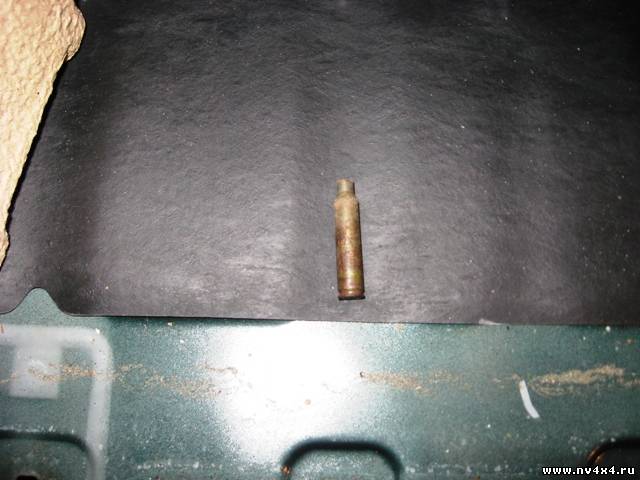

Добавлено (24.01.2011, 11:19)
в салоне нашли гильзочку и монетку японскую smile

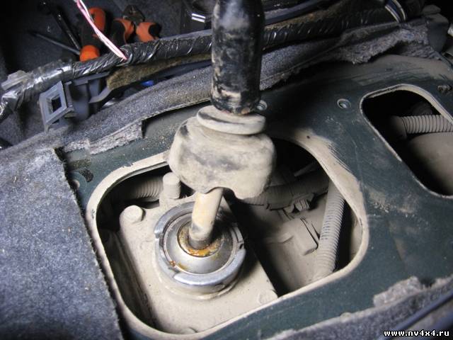

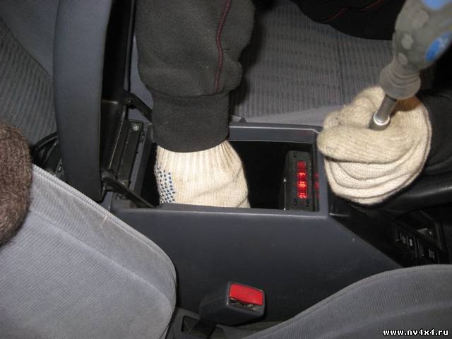

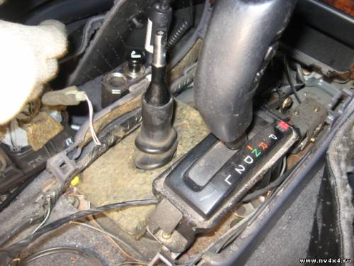

MARMOTAДата: Понедельник, 24.01.2011, 11:22 | Сообщение # 7

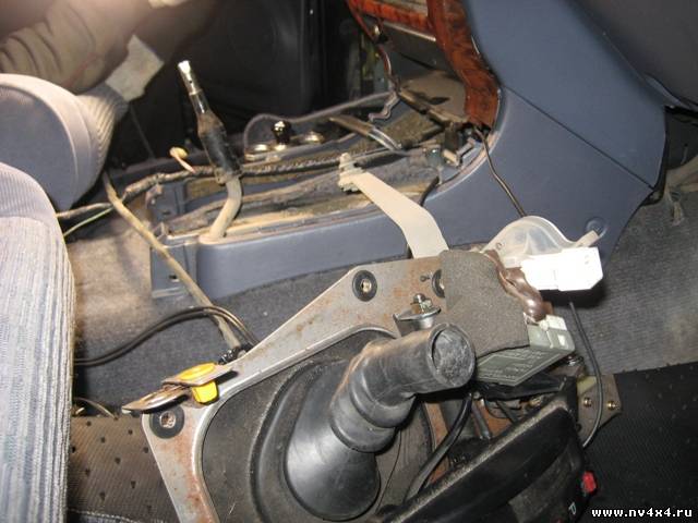

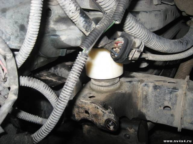

чтобы в дальнейшем отсоединить рычаг раздатки нужно снять стопорное колечко как на нижней фото и потянуть наверх...и фсё...
Прикрепления: 8368962.jpg (140.4 Kb) · 3172538.jpg (187.7 Kb) · 1910999.jpg (168.2 Kb) · 7830578.jpg (154.0 Kb) · 6752410.jpg (181.8 Kb) · 3947836.jpg (163.8 Kb) · 3502590.jpg (172.7 Kb) · 2807236.jpg (113.8 Kb)

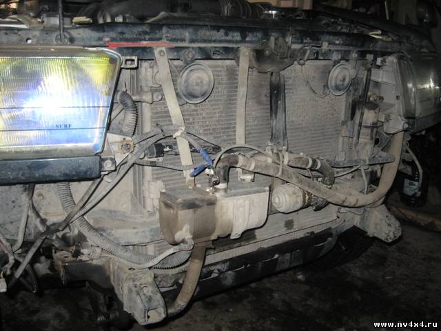

MARMOTAДата: Понедельник, 24.01.2011, 11:31 | Сообщение # 8

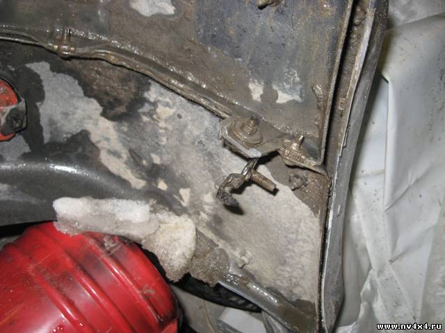

далее ослабляем хомут на гофре горловины бензобака в районе заднего моста (фотку не сделал - забыл smile ) и по возможности стаскиваем ее чтобы не порвалась во время подъема...я ослабил, но стащить не получилась...решил, мож сама при подъеме слетит...в итоге она просто растянулась как надо и не порвалась..после подъема просто затянул хомут обратно...
снимаем передний бампер и решетку радиатора...снимаем клеммы с аккумуляторов...и силовой кабель на левом аккумуляторе с пласиково крепления...
Прикрепления: 7501530.jpg (162.3 Kb) · 8127634.jpg (173.0 Kb) · 8016607.jpg (172.0 Kb)
Сообщение отредактировал MARMOTA - Понедельник, 24.01.2011, 11:32

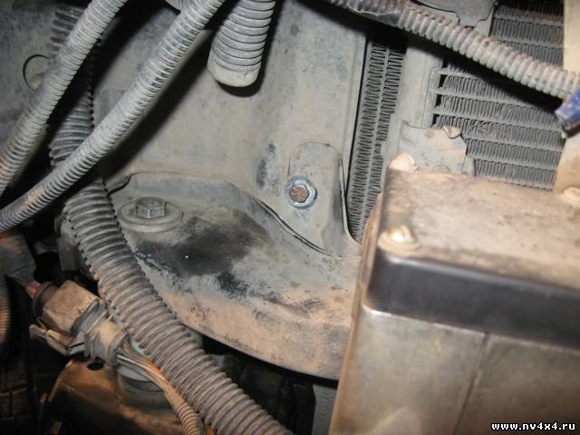

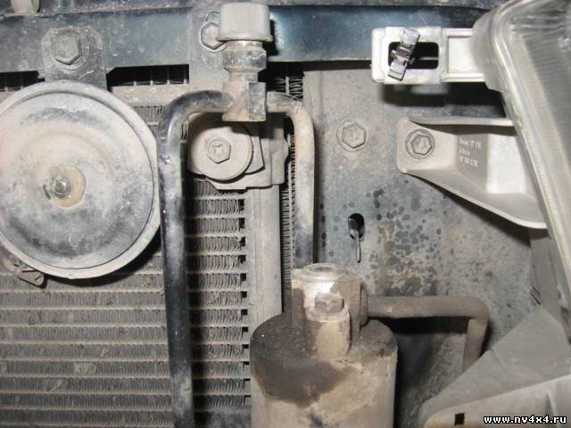

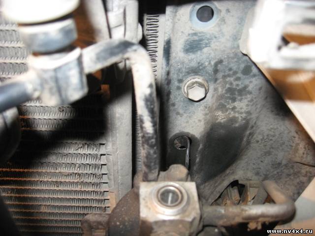

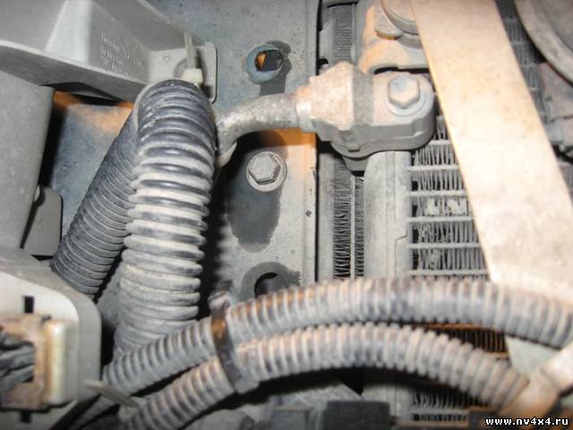

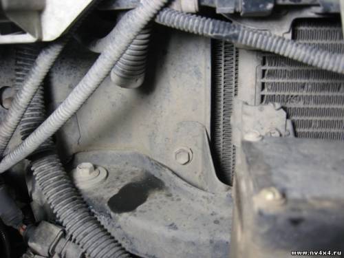

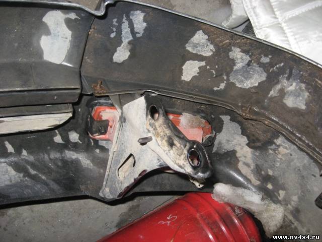

MARMOTAДата: Понедельник, 24.01.2011, 11:35 | Сообщение # 9

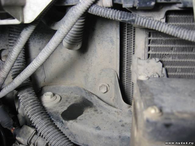

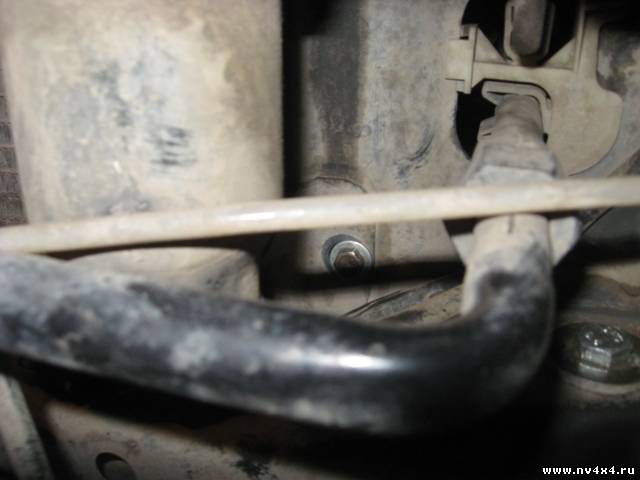

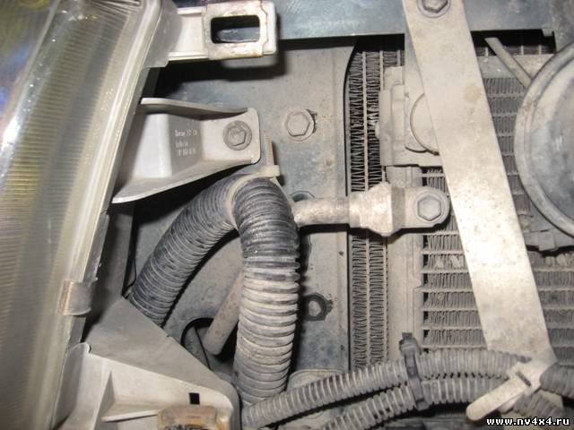

далее откручиваем 4 болта крепления радиатора и опускаем радиатор аккуратно вниз...просто в свободном положении...
верхний болт
нижний болт
и с правой стороны тоже самое...
верхний
нижний
радиатор кроме болтов еще на крючочках висит...просто снимаем с крючков и опускаем вниз радиатор....на фото второй снизу видно крючок...
Прикрепления: 5882464.jpg (165.9 Kb) · 5547681.jpg (145.0 Kb) · 2437850.jpg (171.0 Kb) · 8704683.jpg (151.2 Kb)
Сообщение отредактировал MARMOTA - Понедельник, 24.01.2011, 11:36

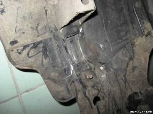

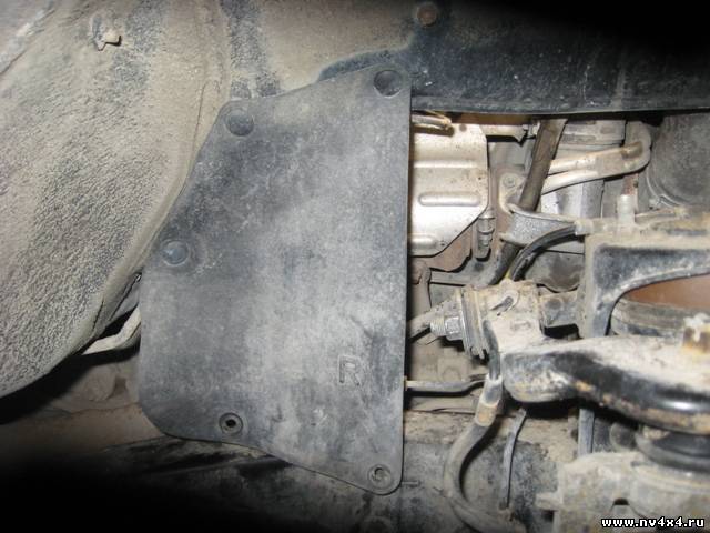

MARMOTAДата: Понедельник, 24.01.2011, 11:42 | Сообщение # 10

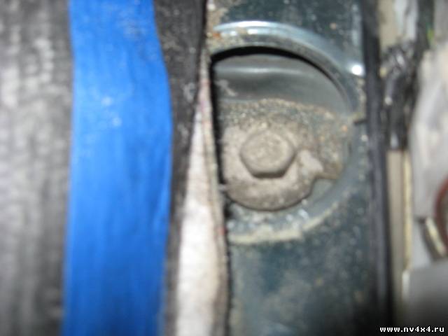

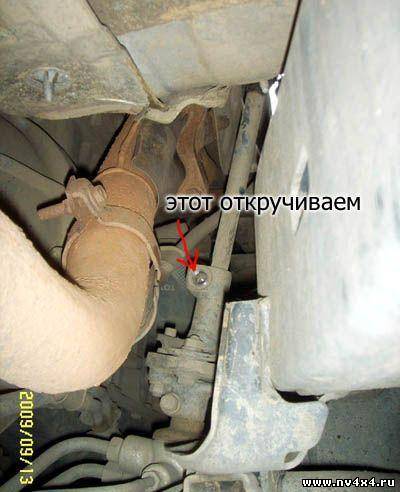

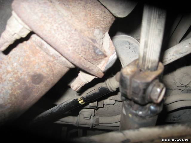

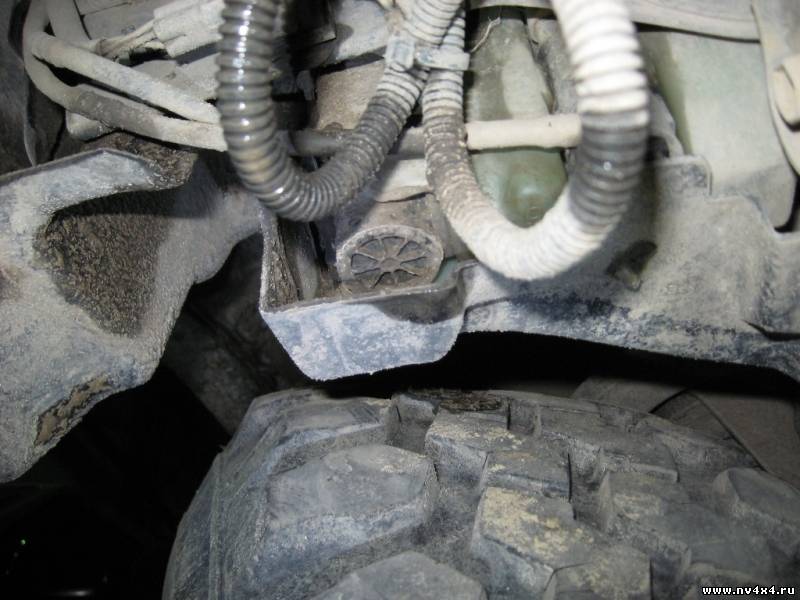

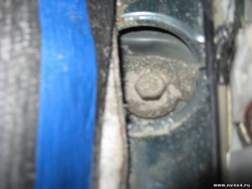

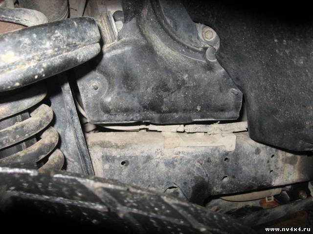

еще можно открутить грязевую защиту в районе передних арок колес...мы забыли, при подъеме она сама из крепления выскочила...

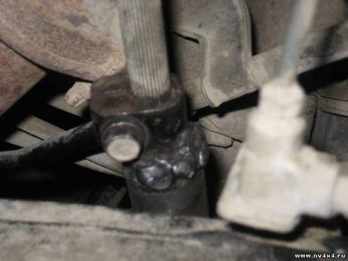

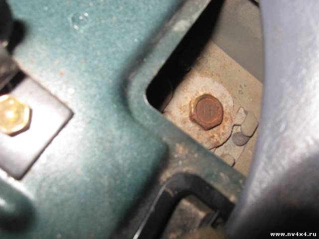

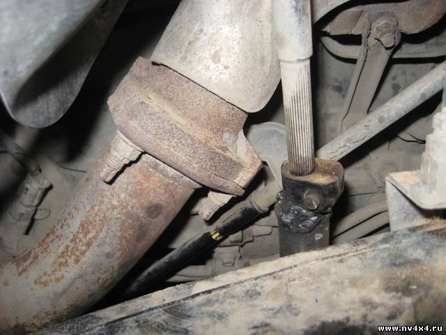

и последнее перед подъемом открутить болт шлицевого соединения рулевой...и сам корданчик куда входит шлицевое соединение...два болтика (откручивать неудобно, т.к. соединение гибкое...но в итоге все откручено)...
эта фотка не моя...но болт этот...я периодически в пылу забывал фотать smile благо запасные есть smile
защита от грязи..ужо после подъема, которую лучше открутить до подъема...
Прикрепления: 7921205.jpg (31.4 Kb) · 9962055.jpg (166.9 Kb) · 9400960.jpg (170.0 Kb)
Сообщение отредактировал MARMOTA - Понедельник, 24.01.2011, 12:54

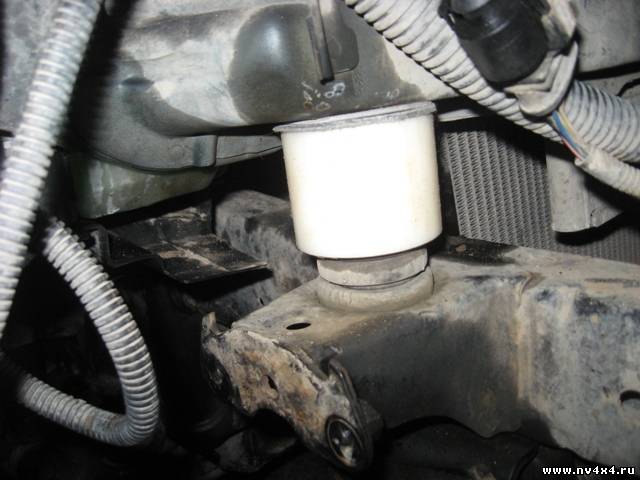

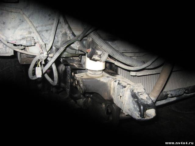

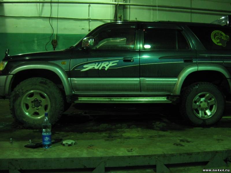

ну вот вроде как и все готово к подъему кузова...осталось только открутить гайки крепления кузова к раме...тут ввиду того, что болт крепления кузова к раме очень длинный, а откручивать простым ключом очень неудобно, а головку на гайку не надеть (длинный кончик болта торчит), отчекрыжили эти кончики болгаркой....передние болты кончики короткие, ниче отрезать не пришлось...головка на гайку оделась нормально....
далее откручиваем все 8 гаек крепления кузова к раме....болты не вытаскиваем!!!!
подъем делали сзади наперед...процесс не фоткали, не до того было biggrin
сначала поставили домкрат на сложенные друг на друга доски...(чтобы домкрат до кузова достал), можно кирпичи или что другое использовать...под сам кузов тоже подкладывали дощечку...итак домкрат установили по центру сразу за задним бампером...потихоньку поднимаем и мерием проставку...как только проставка начинает свободно ложится на родные резиновые подушки, подъем прекращаем....проставку ставим сверху на родную подушку...на проставку мы еще кинули паранит 4мм...хз знает зачем smile просто так...типа шоб железо кузова напрямую на проставке не лежало....
далее вытаскиваем 1 болт (начали с правой стороны), сбиваем с него шайбу, шайбу одеваем на новый болт, вставляем обратно, наживляем...
тоже самое с другой стороны...длина болта нового у нас была 150...можно ставить 140...хватит длины...
затем опускаем домкрат и переставляем между задней дверью и передней....поднимаем, повторяем процедуру со вторым болтом (в районе задней двери)...
далее переставляем домкрат под переднюю сторону и повторяем все с оставшимися двумя передними болтами....сначала в районе ног водителя, затем передний....все..одна правая сторона стоит на проставках и одна проставка слева сзади....
переносим домкрат и ставим слева в районе передней двери....поднимаем....ставим переднюю проставку и в районе ног переднего пассажира...приподнимаем еще и ставим в районе заднего сиденья....все! машина стоит на проставках....протягиваем гайки...
Прикрепления: 7987146.jpg (162.8 Kb) · 1210187.jpg (143.5 Kb) · 1523978.jpg (115.4 Kb)
MARMOTAДата: Понедельник, 24.01.2011, 12:10 | Сообщение # 12

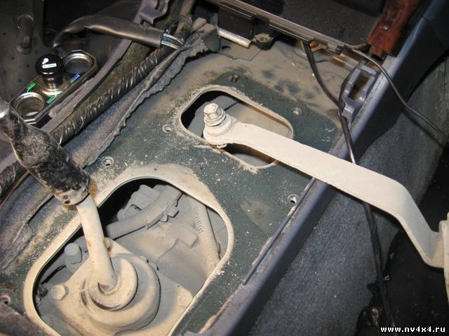

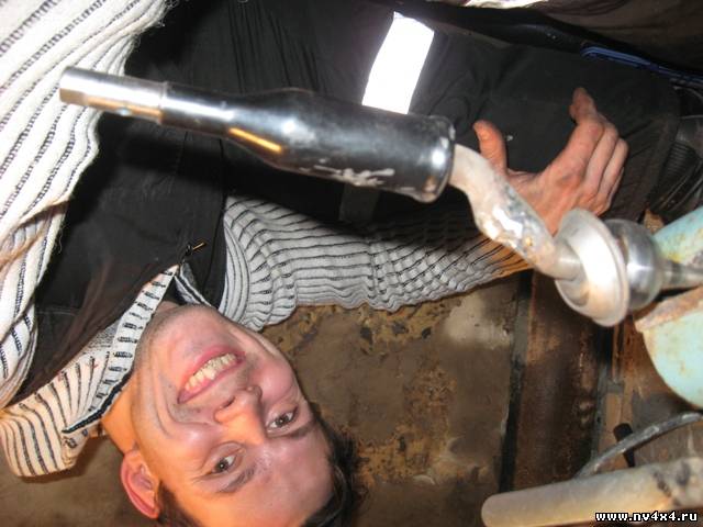

далее, отсоединяем рычаг раздатки...переводим его заранее в положение N (нейтраль)..так удобнее с ним работать...снимаем стопорное колечко, тянем рычаг вверх и он у нас в руках...стопорное колечко видно на фото...
режем посередине в месте изгиба рычага...и привариваем заново...привариваем так чтобы он сместился назад и правее...
на рычаге раздатки порвали чехол резиновый - пыльнык...сколхозили из двух...вот этот пыльник порвали...
для чего это нужно..из-за подъема кузова (так как рычаг у нас на раздатке, а она на раме), то нет возможности включать разные режимы..рычаг упирается в кузов....фото не мое...четвертое..чет не выкладывается...админ подправит если че... smile
Прикрепления: 5129924.jpg (156.9 Kb) · 2068141.jpg (172.7 Kb) · 8394497.jpg (113.8 Kb) · untitled26.bmp (791.1 Kb)

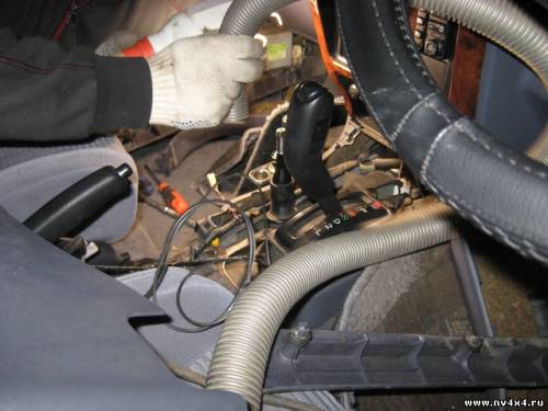

далее снимаем со шлицов рулевой..карданчик...мы же при подготовке открутили два болтика гибкого соединения и болтик на шлицевой...просто сбиваем его вниз со шлицов...он поднялся прям на шлицевой...затем режем пополам карданчик и наращиваем трубкой так, чтобы в итоге получилось удлиннение карданчика на 5,5см...вот тут режим (на фото)...вставляем два отрезанных конце в трубку (стенка 3мм)...и обвариваем...
установленный удлененный на 5,5 см карданчик
Прикрепления: 1435713.jpg (7.8 Kb) · 1066214.jpg (108.6 Kb)

собираем все пластиковые пороги и панели....устанавливаем обновленный рычаг раздатки...ЕСТЬ ОДИН МОМЕНТ...когда смотрим в образовавшееся отверстие в раздатке, видем скобочку блестящюю (ну похожа чуть на скрепку), чтобы вставить рычаг раздатки, если находиться со стороны водителя (справа), то нужно справа подцепить эту скобку и рычаг надавить в сторону пассажира (влево) и потом вниз на место...утапливаем до конца и ставим стопорное колечко....далее хомутиком крепим пыльник на рычаге....эта скоба внутри выполняет роль пружинки...не дает рычагу свободно болтаться и греметь..а быть в пружиненном состоянии..... ставим пластину с рычагом КП, прикручиваем, ставим пластиковые панели сверху, залазим под низ и прикручиваем обратно кулису рычага КП...после полной сборки проверить правильность включения передач... smile в итоге все совпало...ставим обновленный корданчик рулевой, немного неудобно...сначала отодвигаем в сторону вал со шлицами, одеваем на шлицы карданчик - там единственно правильное положение...по другому шлицы не войдут в карданчик, ошибица трудно...чуть приподнимаем по шлица вверх...далее двигаем вал обратно и прикручиваем гибкое соединение - два болтика...затягиваем болтик который зажимает шлицы...готово
поднимаем радиатор в новые отверстия...его же заранее опустили...под верхние два болта крепления отверстия в кузове уже есть (походу предусмотрено тойоттой) под нижние тоже есть (но добраться трудно очень)..поэтому крепим нижние крепление чуть выше просто болтом и гайкой на шайбы...
новое верхнее крепление радиатора на 5см ниже прежнего (пустую дырку видно на фото - это старое место крепления)
новое верхнее с левой стороны
нижнее правое новое
нижнее левое новое

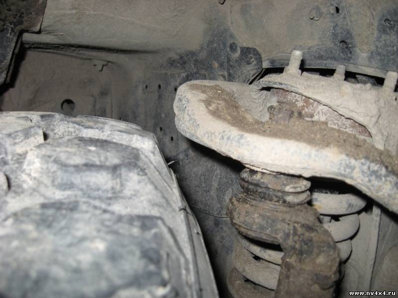

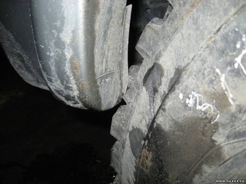

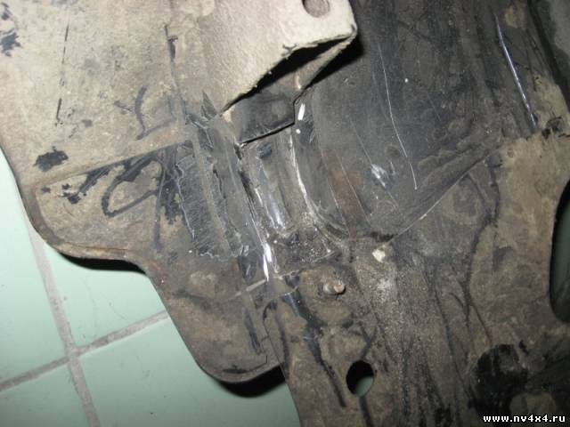

пробный выезд...выезжаю и чувствую, что руль подклинивает...епрст...смотрим что да где...оказалось что цепляет головка болтика крепления шлицевой за выпускной ресивер от турбины....назад в гараж...отрезаем лишнее в конструкции от ресивера болгаркой...
тут цепляет
тут отчекрыжили

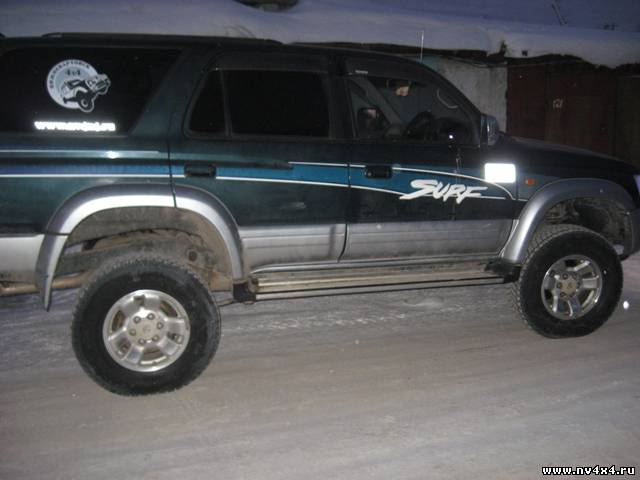

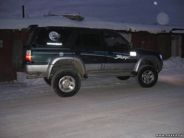

MARMOTAДата: Понедельник, 24.01.2011, 13:03 | Сообщение # 15

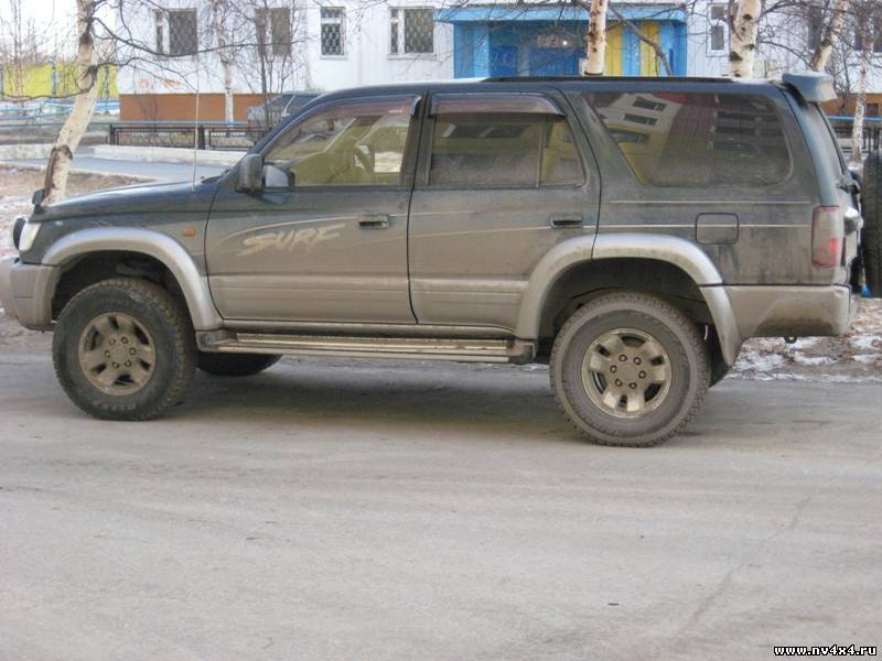

теперь как подранок на 30,6" резине... biggrin :D biggrin
скоро бум ставить 33"

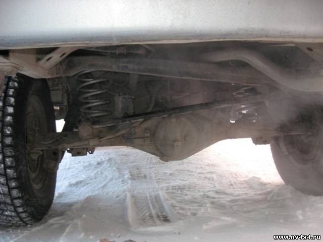

итог: расстояние от края диска до арки СТОК было:
28,5 перед
30,5 зад
стало:
39 перед
46 зад
Общий лифт получился подвеска + бодик = 4" перед и 6" зад
вот как то так....
33 резина даст еще по 1" подъема на перед и зад...
Прикрепления: 9084464.jpg (148.6 Kb) · 2091124.jpg (143.4 Kb) · 0696064.jpg (127.9 Kb) · 2152066.jpg (120.5 Kb)
