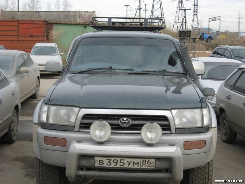

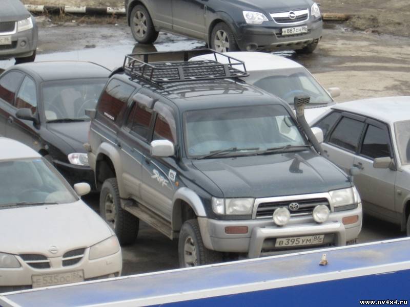

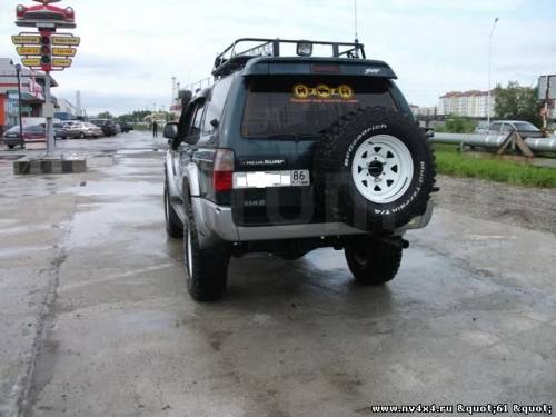

MARMOTAДата: Четверг, 14.04.2011, 09:45 | Сообщение # 53
багажничег покрашен и инсталирован...
дело за рабочим светом теперь...
а это Штерн глазки строит...не знай жене моей, не знай сестре...не знай мне biggrin :D biggrin провожает biggrin ...и кадавер туда же biggrin

ИванДата: Четверг, 14.04.2011, 09:54 | Сообщение # 54
Сообщений: 130
вопрос- что за 2 электронных блока под панелями вперели дверей , под приборной панелью ?
MARMOTAДата: Четверг, 14.04.2011, 10:07 | Сообщение # 55
Иван, я понял к чему этот вопрос...до переноса просто не добрался еще...на всё рук не хватает сам понимаешь...но перенесу и заклею...

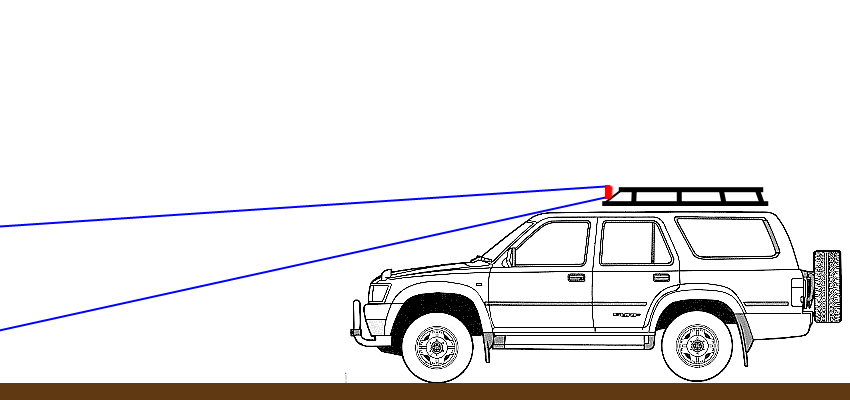

MARMOTA, У тебя так далеко багажник назад отодвинут. Головной свет тебе надо на какую-то дугу ставить, иначе, только дальний на крыше будет (см. картинку)
Прикрепления: 9064791.png (32.5 Kb)
ШевгенДата: Четверг, 14.04.2011, 11:06 | Сообщение # 57
MARMOTA, Ну что скажешь? Думал об этом?
MARMOTAДата: Четверг, 14.04.2011, 11:09 | Сообщение # 58
Шевген, Жень, я ща проводку кину...всё включу и будем посмотреть...засветку капота и т.д. и т.п....а потом что то корректировать если понадобица...
Сообщение отредактировал MARMOTA - Четверг, 14.04.2011, 11:10
ШевгенДата: Четверг, 14.04.2011, 11:15 | Сообщение # 59
MARMOTA, да возьми соплю прокинь, да светильник на скотч двусторонний поставь на габажник. Мне кажется сначала надо проверить.
СергейДата: Четверг, 14.04.2011, 11:16 | Сообщение # 60
Шевген, непослушает он... все равно сделает по своему а потом еще раз переделает переделанное biggrin
ИванДата: Четверг, 14.04.2011, 13:20 | Сообщение # 61
Сообщений: 130
это как то имеет отношения к управлению двигателем ?
вопрос был по очередности действий по подготовке машины.
понимаю что нырять выше уровня пола ты не собираешся, но и номер на бампере и эсуд ( если это он ) перенести нужно или загерметезировать. вывести сапуны крайне желательно - но тут тоже вопрос тот еще. мне так проще масло менять , потому что все равно отрывает снизу ну просто все- провода от датчиков , трос спидометра. так что сапуны только на РК выведены.
Номер во избежании потери перенеси- у меня фотка есть Сафаря после протоки с выгнутым номером - их отрывает водой , причем на самом деле очень большое давление получается. Мне отрывало задний пока стоял на бампере, вот даже так.
Добавлено (14.04.2011, 13:20)
птф засветят капот как пить дать- правильно сказали.
MARMOTAДата: Четверг, 14.04.2011, 15:00 | Сообщение # 62
да не..они не птф...они именного рабочий свет...поставлю а там посмотрим...
нет..к двигателю не имеет...это 4 вд блок управления и абс...абс ваще пох...а вд перенесу или заклею весь, там температуры нет...
передок весь броней зашит, коробка, раздатка...до заднего сиденья пассажирского ( там где глушак оставил)...и бензобак - там родная защита...утюг кароче...
вообщем задний мост только не защищен от веток и коряг...за сапуны
номер перенесу...потому как эту приблуду - "кенгурятник" буду полностью переделывать...хлипкий он...
Сообщение отредактировал MARMOTA - Четверг, 14.04.2011, 15:01

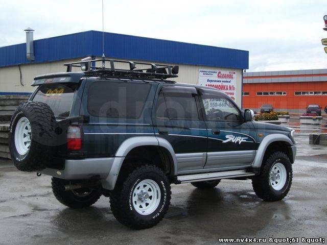

MARMOTA, слушай, а ты калитку будешь снимать? Я ж так понял, запаска наверх пойдет?
MARMOTAДата: Четверг, 14.04.2011, 15:09 | Сообщение # 64
Шевген, не не буду...ща профиль ищу под задний бампер для джека..ща рама то наружу после бодика вылезла...очень легко там че хочешь приколхозить..перед за кенгурин родной..кой че переделать надо там...на багажнике сделал крепление под запаску на всяк случай...а чё?
Сообщение отредактировал MARMOTA - Четверг, 14.04.2011, 15:13
ШевгенДата: Четверг, 14.04.2011, 15:17 | Сообщение # 65
MARMOTA, да я так smile а вдруг калитку снимешь с замочком своим и не будешь знать куда деть... а тут я такой, а не попробовать ли калитку к тагеру сзади прихреначить как-нибудь biggrin
ИванДата: Четверг, 14.04.2011, 15:21 | Сообщение # 66
Сообщений: 130
а в чем смысл переноски запаски с задней двери на багажник ?
ШевгенДата: Четверг, 14.04.2011, 15:23 | Сообщение # 67
Иван, видимо, калитка хлипковата... так-то нету смысла, а один только вред
MARMOTAДата: Четверг, 14.04.2011, 15:26 | Сообщение # 68
да я тож пока не вижу...очень кстати помогает березки сшибать...и столбы фонарные...на моем счету 3 березы не сбитые конечно, но встряхнутые капитально smile и один столб у магазина с фонарем biggrin а так бы бампером втыкался smile нормально она там кстати стоит smile убирать не думаю пока

Шевген, кароче вчера с Толиком, как стемнело...проверяли свет на багажнике...засветки капота и лба нет...всё прекрасно... когда люк открыт...так светло в салоне smile воопщем енто конечно не Хелла но вполне так себе ничего...тем более я видел как светит Хелла у Штерна...есть с чем сравнить...

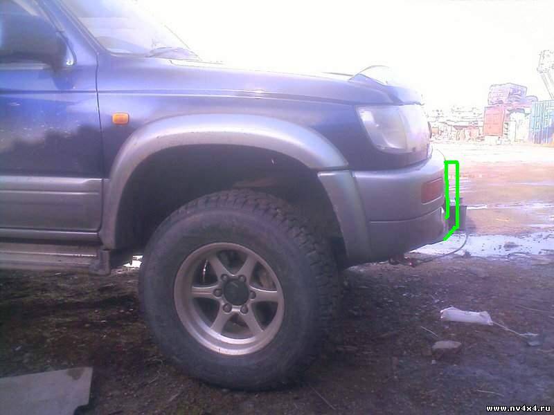

MARMOTAДата: Среда, 01.06.2011, 09:44 | Сообщение # 73
franzus, Толик, принимай заказ, считай смету! :)

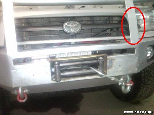

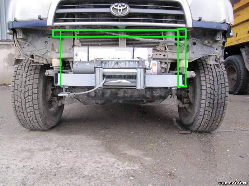

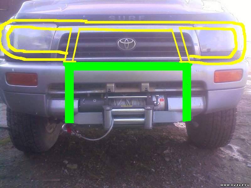

цель - площадка внутрь бампера для лебедки с возможностью поднимать за нее джеком при необходимости. площадка должна иметь продолжение вверх до верхнего края бампера, в виде например двух уголков, соединенных наверху перекладиной...на перекладину сверху смонтируется элемент кенгуру для защиты от веток...
что имеем: два клыка рамы сразу из под бампера.
как себе представляю "продолжение" площадки вверх:
вот как то вот так...
из чего можно выполнить это "продолжение" (по типу как у тебя из мощного уголка) :
надо подумать...и рассмотреть вариант брать джеком не за площадку...а за верхнюю перекладину "продолжения", т.е. оно должно всё это как то выдержать... smile

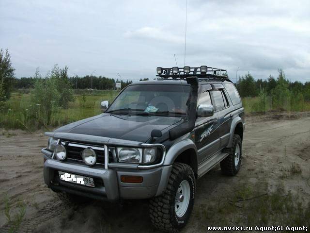

4ЁрфИкДата: Четверг, 27.10.2011, 14:16 | Сообщение # 74
надеюсь жене понравится что нееееемноооого совсеееем чуть чуть семейный бюджет подрежится... angel2
MARMOTAДата: Четверг, 27.10.2011, 14:20 | Сообщение # 75
4ЁрфИк, вот итоги:
но машина недавно была продана в виду решения коих жилищных вопросов biggrin
Прикрепления: 2026004.jpg (50.4 Kb) · 1808709.jpg (47.3 Kb) · 8495299.jpg (41.4 Kb) · 2289832.jpg (48.7 Kb) · 3927916.jpg (67.8 Kb)
