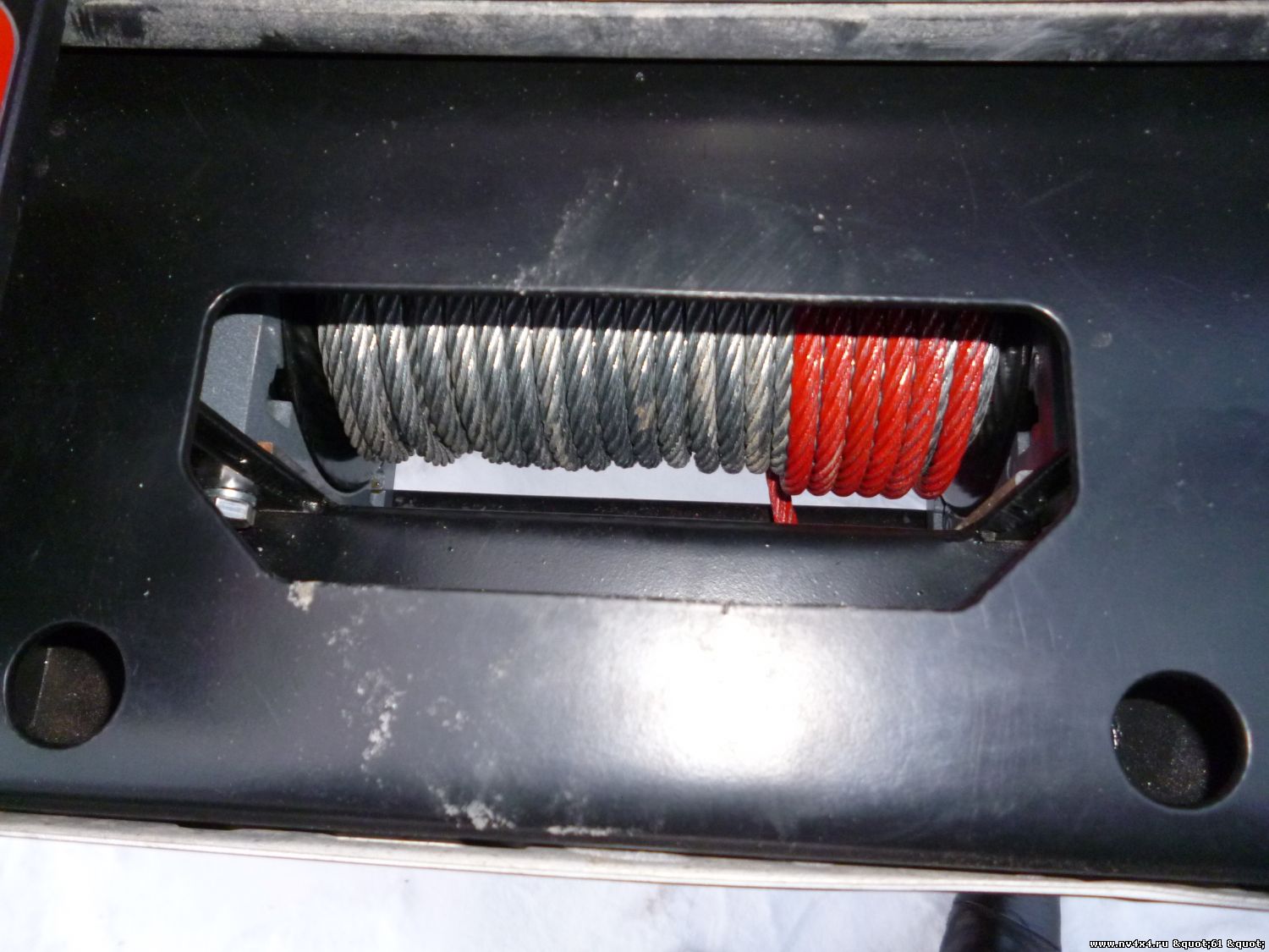

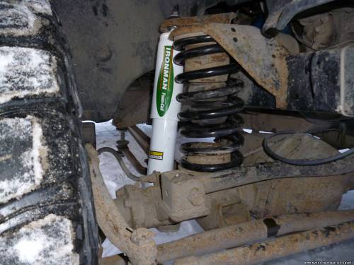

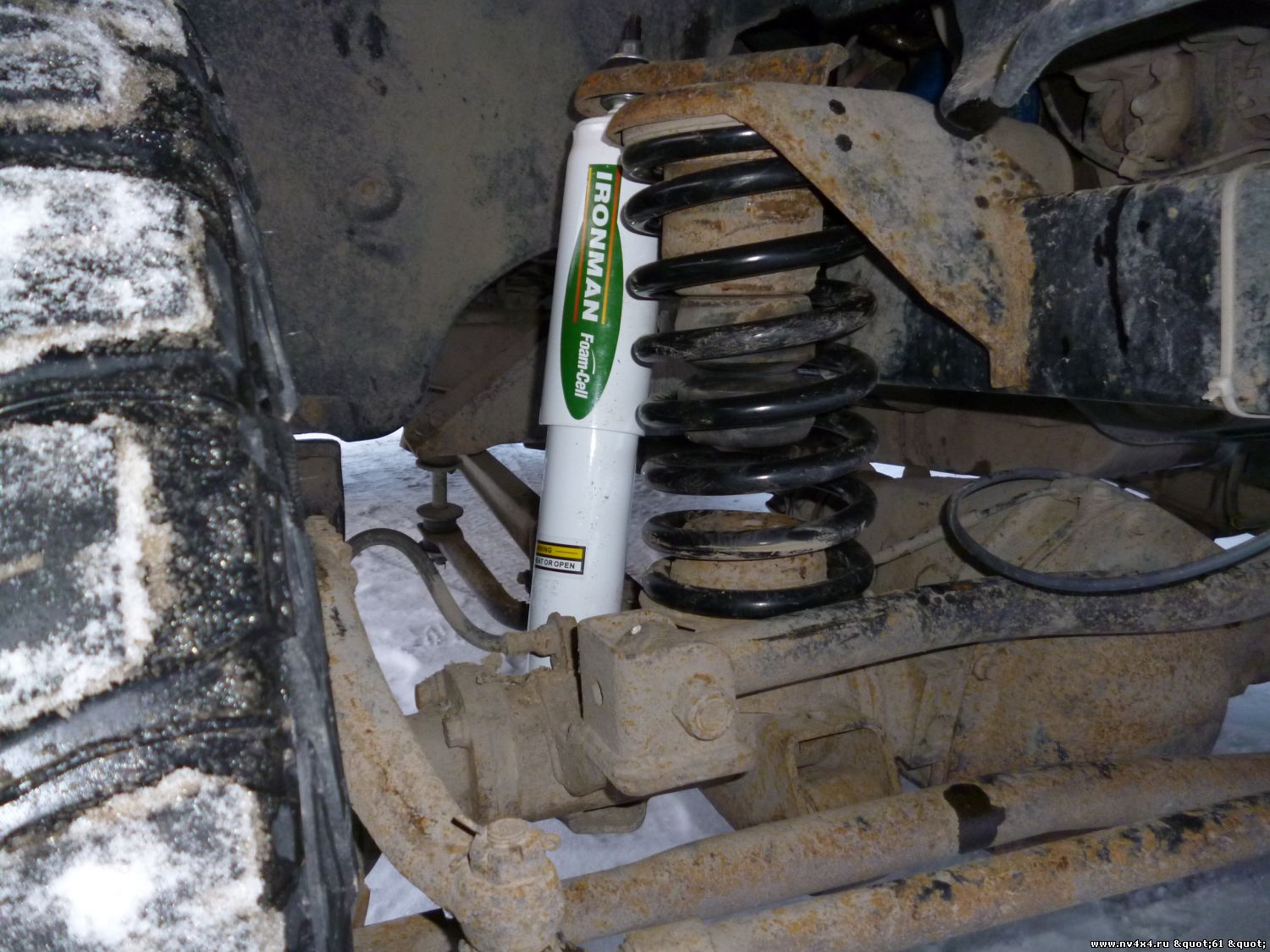

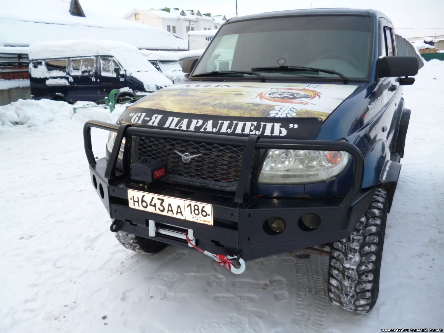

в минувшие выходные я таки поставил бампер лебедку и пружины.
фото процесса нет так как я потерял свой телефон, а фото все на нем были (((
поставлены пружины от мерседеса и аморы железный человек. делал замеры без бампера. на родной подвеске высота была 21см. после установки пружин с аморами 24см. С бампером и лебедкой подвеска села до 23см. Ожидал что сядет больше, но может еще усядется.
Бампер от АМЗ сел без нареканий, быстро и просто, а вот лебедка садится не хотела. (пришлось переменить грабли. сталь и болгарка)
фото всего установленного позже. когда на улице по светлей будет.

ШевгенДата: Понедельник, 15.12.2014, 13:14 | Сообщение # 49
Сколько бампер весит?
NvLiSДата: Понедельник, 15.12.2014, 13:23 | Сообщение # 50
Шевген, не взвешивал. по моему рукометру где 40-50кг
