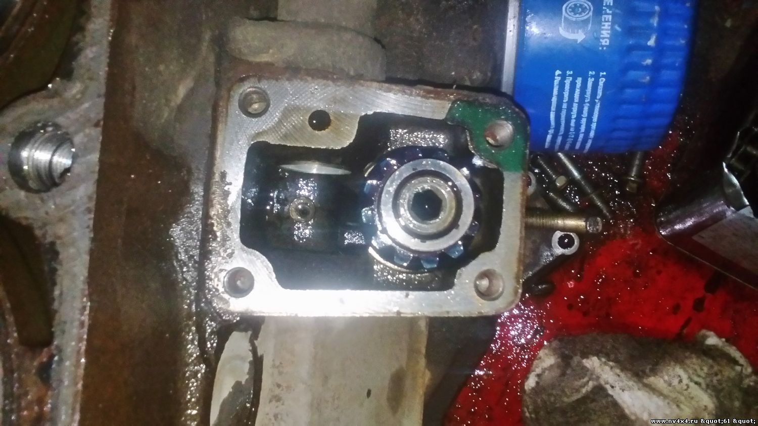

NvLiSДата: Понедельник, 25.01.2016, 18:12 | Сообщение # 66
разобрав ДВС обнаружили в редукторе привода масло насоса отверстие насквозь просверленное в основной канал . и не кто не помнет должно-ли
так быть или там заглушка должна стоять, а под рукой нет второго ДВС
такого. в магазинах блоков в наличии нет. вот фото
кто что скажет?
Прикрепления: 1839369.jpg (128.3 Kb)
ДвенадцатыйДата: Понедельник, 25.01.2016, 21:58 | Сообщение # 67
На остатки прокладки посмотри, что там в этом месте было... Мож какие то оттиски остались?
И, я не совсем понял, давление только на распредвалу пропало или во всей системе смазки?
Сообщение отредактировал Двенадцатый - Понедельник, 25.01.2016, 22:03
NvLiSДата: Понедельник, 25.01.2016, 22:13 | Сообщение # 68
Двенадцатый, я тут не отписал. по фото все разобрались там все как надо.
по поводу давления. давление не доходит до головы. снял вал вкладыши нулевые как будто тыщ 20 проехал. вал явно не голодал. а вот компенсаторам и распредвалам малость досталось. пром вал тоже в норма сидит как влитой люфтов нет. завтра буду чепики в каналы забивать и качать воздух
ДвенадцатыйДата: Понедельник, 25.01.2016, 22:26 | Сообщение # 69
мож редукционный клапан перестал держать, посмотри пружинку на нем...
Добавлено (25.01.2016, 22:26)
Давай делай быстрее, к субботе надо успеть...

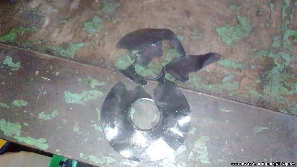

о кстати да. тут я забыл написать что с ДВС у меня было.
дублирую :)
Вот он паразит моих недугов.
В общем это части клапана масло фильтра. Не знаю как его так порвало и каким макаром он попал в канал, но в итоге он сидел в основном канале
масла в блоке. Ели выковарили его от туда.
Итог этого подраные постель распредвалов и мертвые компенсаторы.
Раз уж я полностью разобрал ДВС. поменял вкладыши, кольца, ГРМ, куча
шлангов, раз купил насос поменял масло насос, гидро компенсаторы.
поршневую не трогал, ( хон на месте ). клапана не притирал, проверил не
пропускает.
на холодную давление 4.6. на прогретом в холостую 1.4 Раньше было 2.1 -1.9 остатки давления походу в пастели головки теряет.
