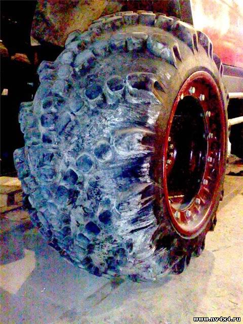

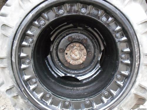

Alex, это диски на зиловскую ступицу и они R20 а у шишиги R18 и другая привалочная итог надо вырезать зиловскую сердцевину диска и вварить шишиговскую... потом надо реанимировать резину, так как она еще со звездой госстандарта... тоесть сухая, а она безкамерка, надо восстановить внутрянку чтобы не травила...

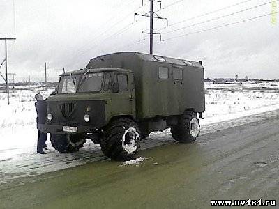

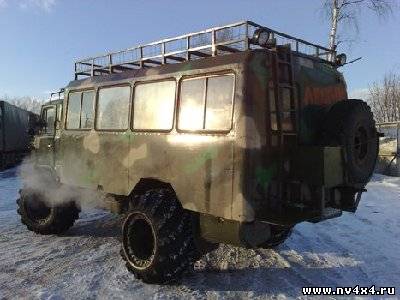

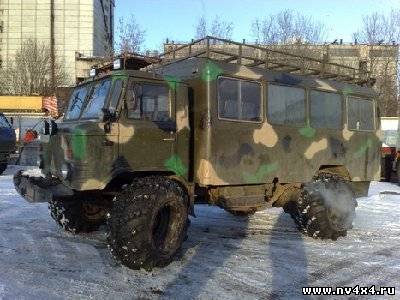

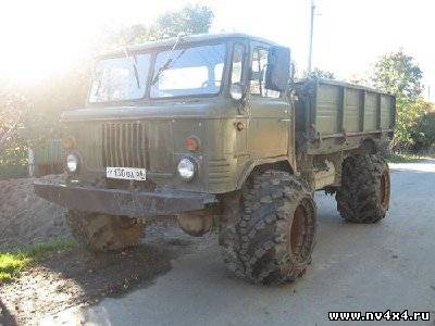

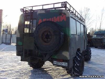

вот несколько фоток машин на этой резине:
Прикрепления: 9864782.jpg (23.9 Kb) · 6462344.jpg (86.1 Kb) · 0088060.jpg (38.5 Kb) · 3595428.jpg (35.2 Kb) · 9964295.jpg (32.6 Kb) · 7163929.jpg (31.4 Kb) · 2885888.jpg (101.0 Kb) · 5883849.jpg (125.9 Kb) · 4457116.jpg (26.3 Kb) · 1680679.jpg (25.9 Kb)

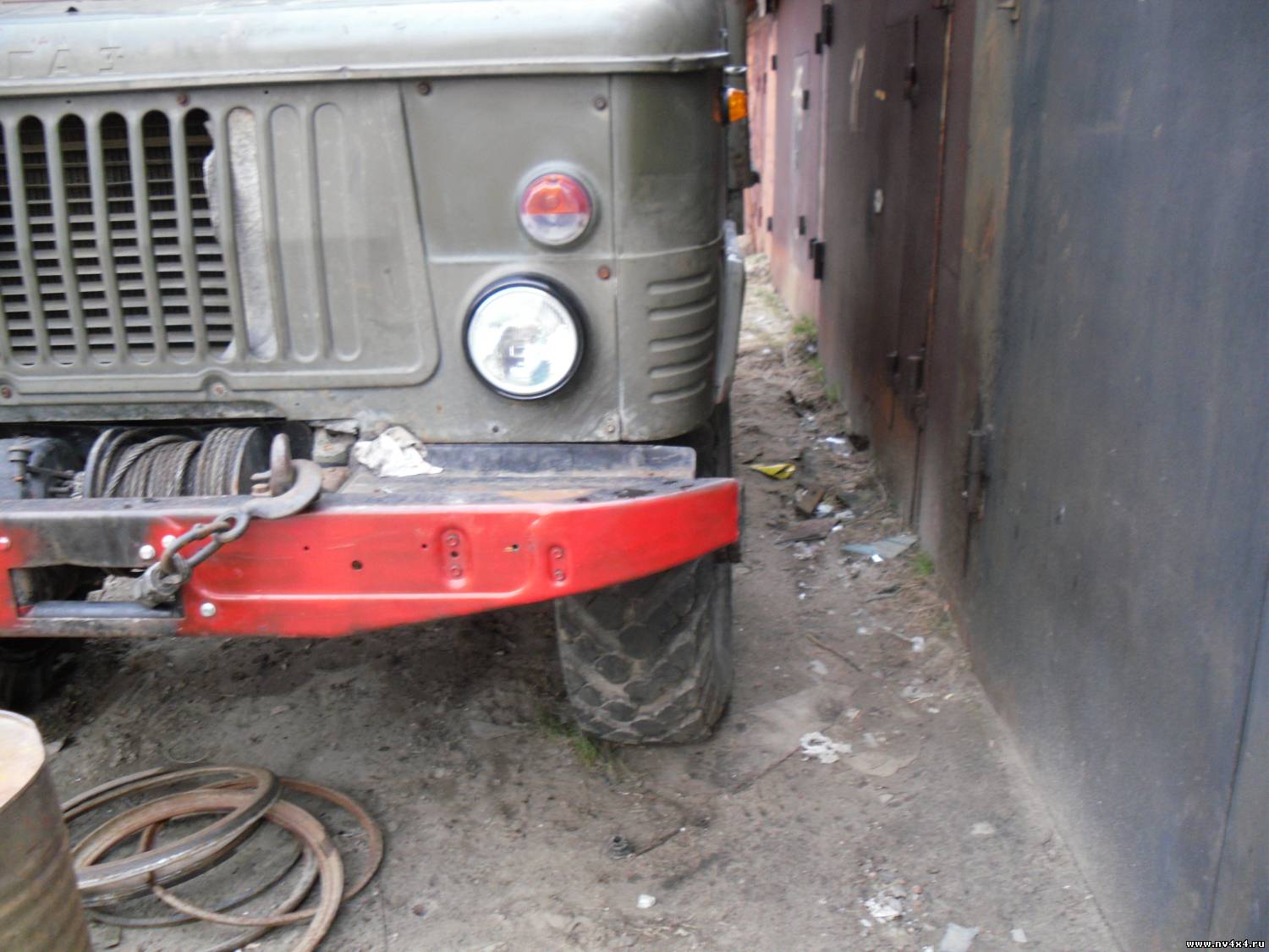

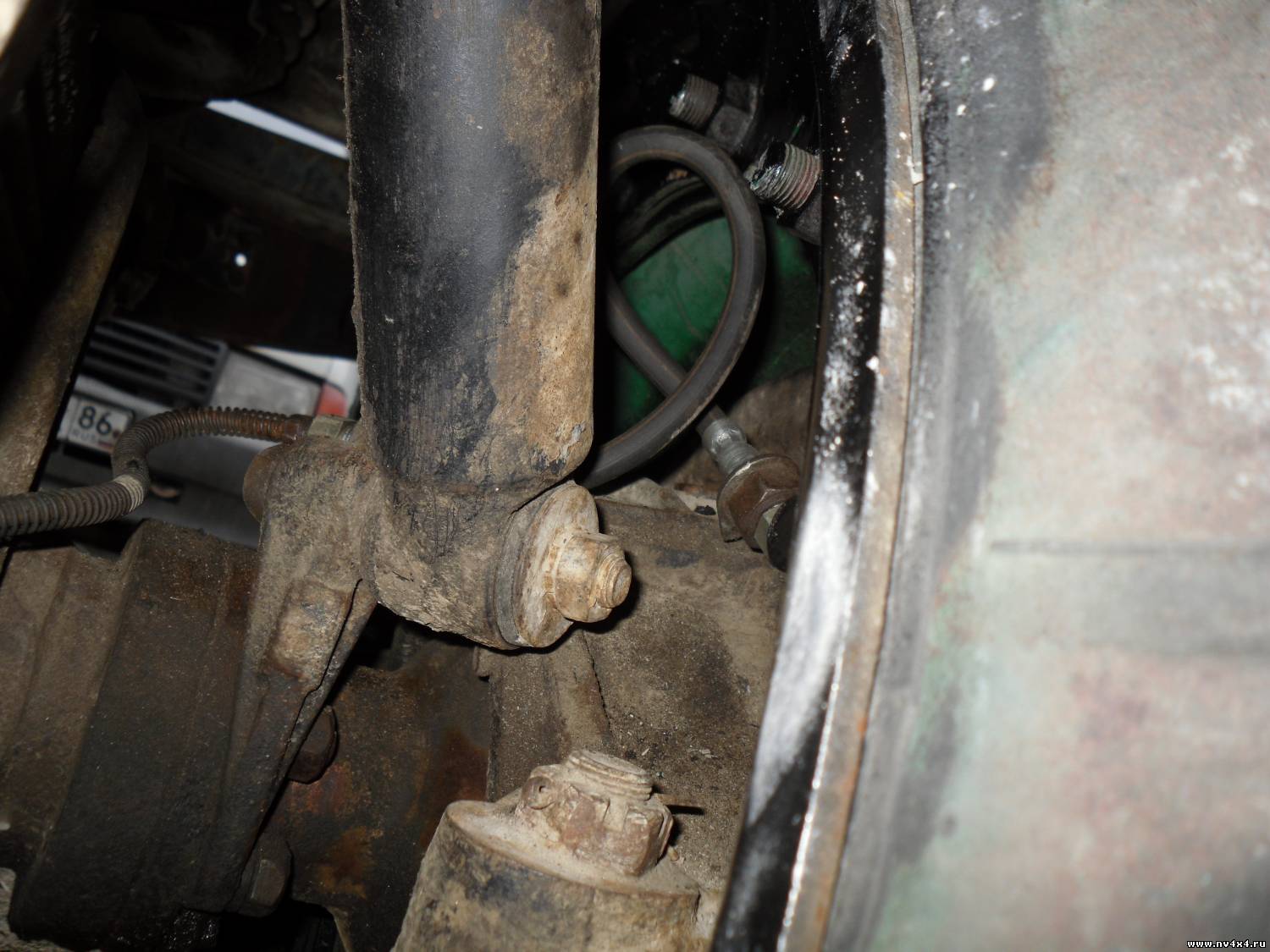

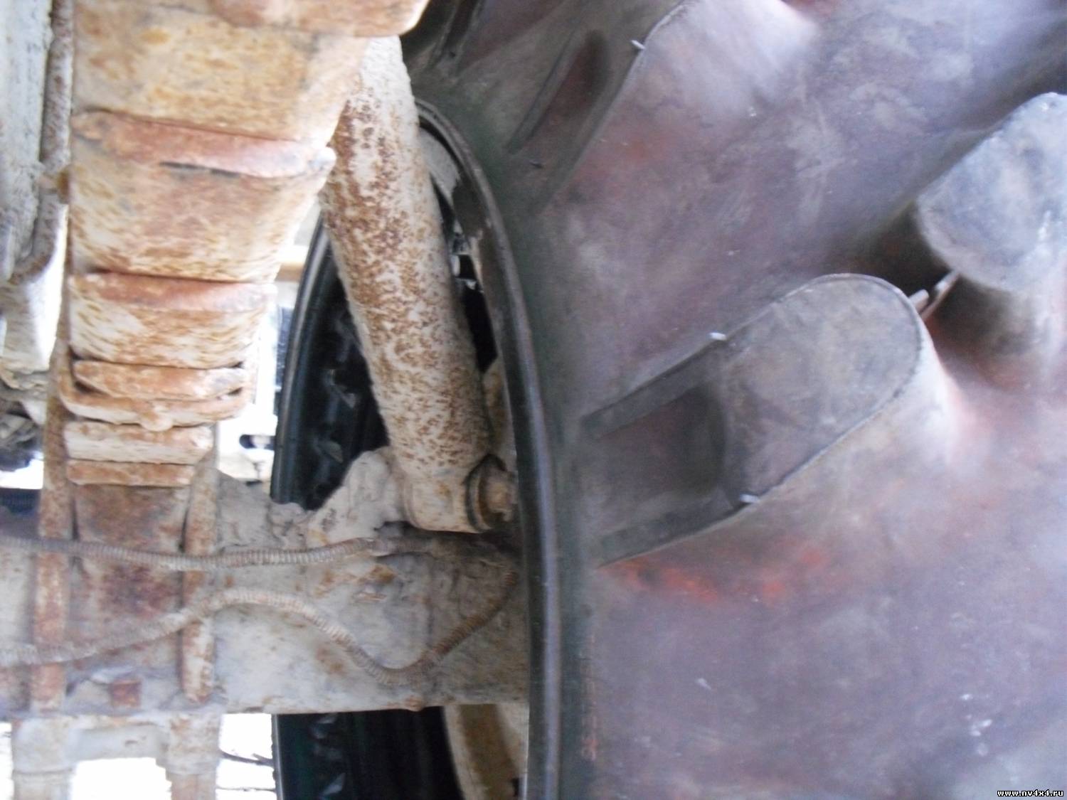

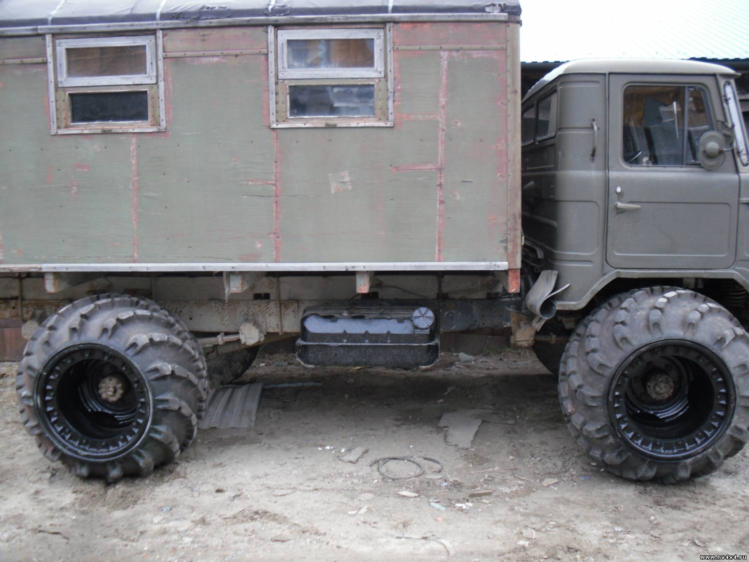

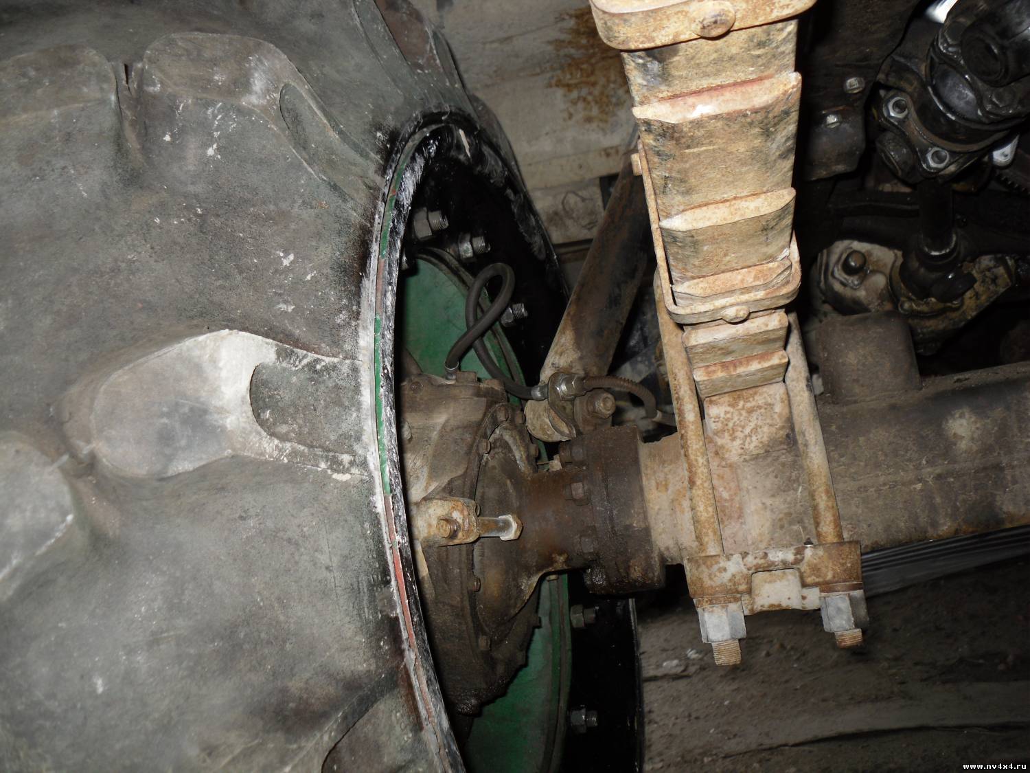

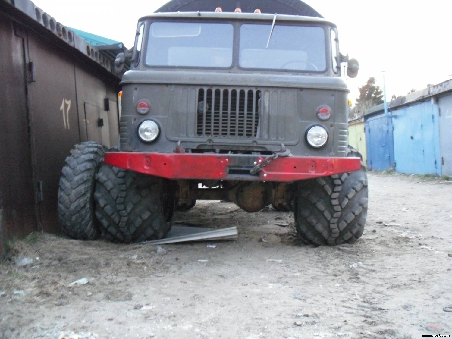

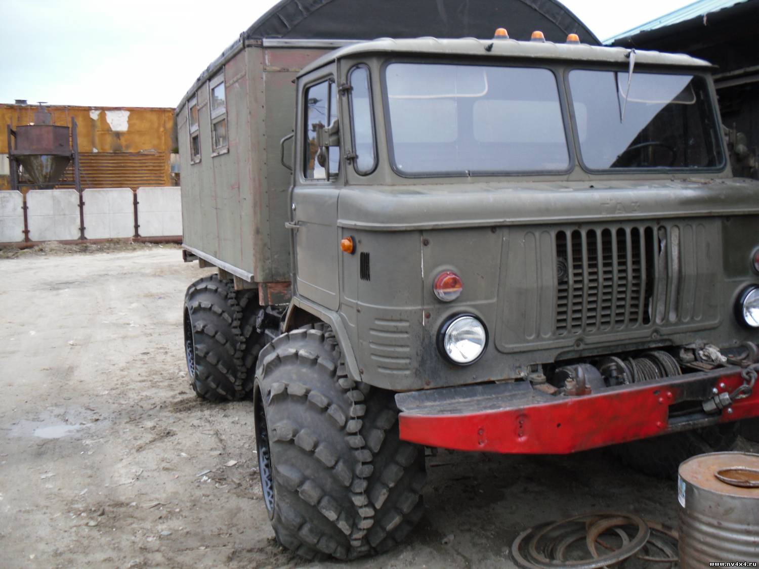

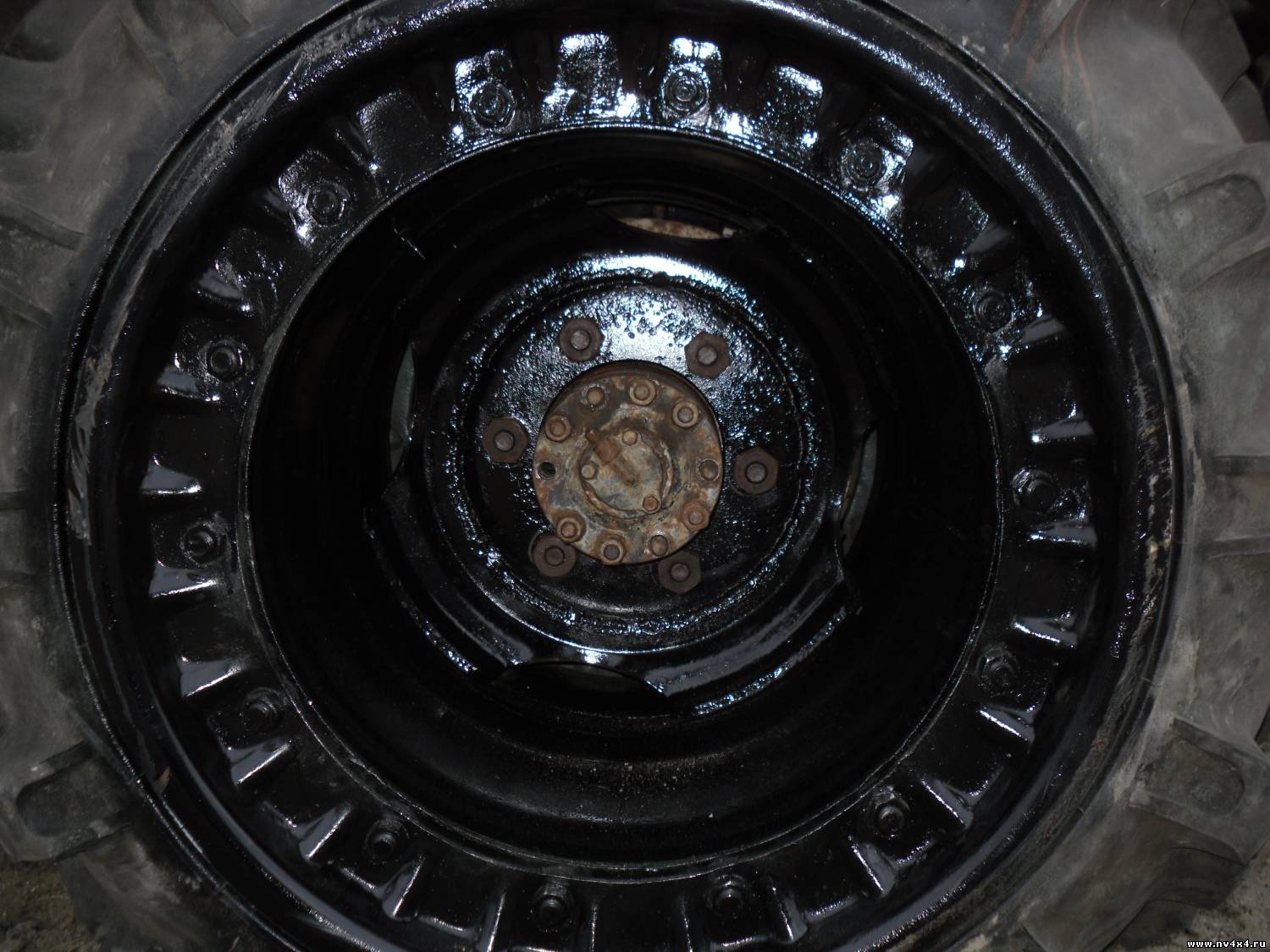

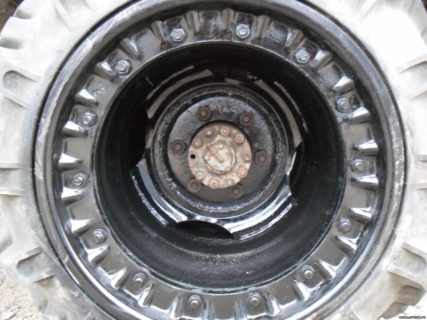

сегодня восстановил систему охлаждения, залил масло в коробку, прокачал сцепление, залил бензин в бак, пустил дым... развернул машину, поменял колеса... сегодня реально выхватил: оказывается на правой стороне колесные гайки с правой резьбой, а на левой - с левой!!!! а я пыжусь открутить... и вороток полтора метра и кувалда гайки простукивать... не идет... ну дай попробую в другую сторону... и случилось чудо!!! они отвернулись... вот итог:
Прикрепления: 2428079.jpg (152.7 Kb) · 0124599.jpg (145.4 Kb) · 6942758.jpg (148.5 Kb)
orksДата: Понедельник, 16.05.2011, 23:37 | Сообщение # 49
Прикрепления: 6637844.jpg (149.6 Kb) · 0737243.jpg (150.6 Kb)
