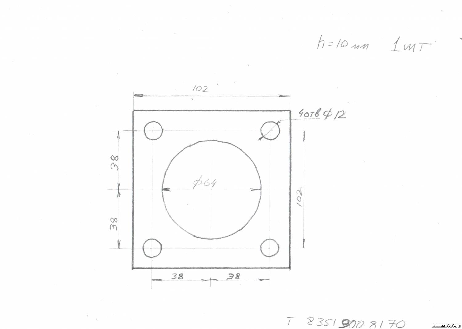

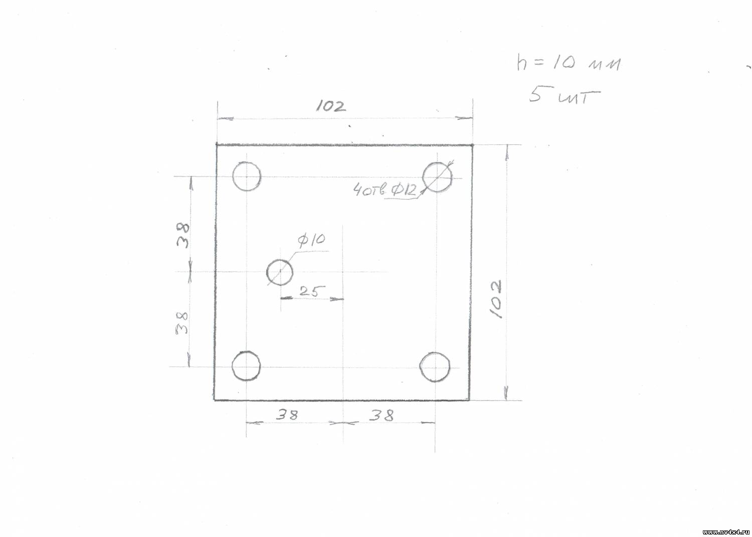

orksДата: Вторник, 31.05.2011, 23:58 | Сообщение # 105
Dexter_86RUS, резать - это последний довод королей... будем лифтовать - суспеншн лифт... отрывать рессоры от моста... была одна загвоздка с проставкой под рулевую сошку но нашел чертежи проставки теперь все будет супер...
предлагается проставку сделать наборной, она сотоит из пластин двух видов ну это видно из рисунков...
после окончательной сборки обработать сваркой...
Прикрепления: 8195388.jpg (48.2 Kb) · 5698274.jpg (45.8 Kb)
