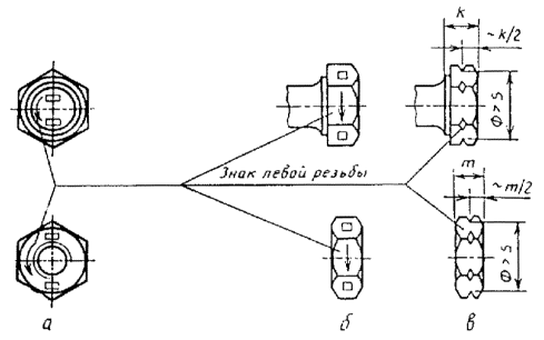

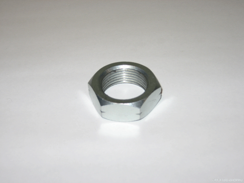

Quote (orks)
сегодня реально выхватил: оказывается на правой стороне колесные гайки с правой резьбой, а на левой - с левой!!!! а я пыжусь открутить... и вороток полтора метра и кувалда гайки простукивать
Олежа,прости засранца,забыл тебя об этом предупредить!!! biggrin на шишигах,Уралах и прочих лаптях СОВЕТСКОГО производства это обычное дело,техника то это военная,что б колеса на ходу не откручивались и шпильки не срезало так делали,"эхо войны" так сказать... совсем из башки вылетело sad
распознать это просто:на гайках с левой резьбой сделаны горизонтальные насечки на гранях. запомните все! если на гранях гайки(лбюбой,не тока колесной) имеются такие насечки,то гайка имеет левую резьбу!

ШевгенДата: Среда, 18.05.2011, 11:20 | Сообщение # 68
Quote (Двенадцатый)
Хм.. забавно. Век живи, век учись. Я б ни в жизни не допер, поотрывал бы все нахрен

MARMOTAДата: Среда, 18.05.2011, 11:29 | Сообщение # 69
еще в формуле 1 тож применяют ..там скорость важна при смене колес...и в момент старта из за того что момент на колесе идет влево то гайки сами собой подтягиваются...принцип увеличить скорость замены и снизить риск недотяжки...
