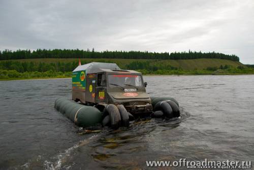

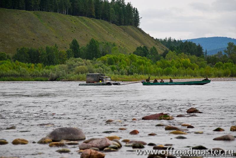

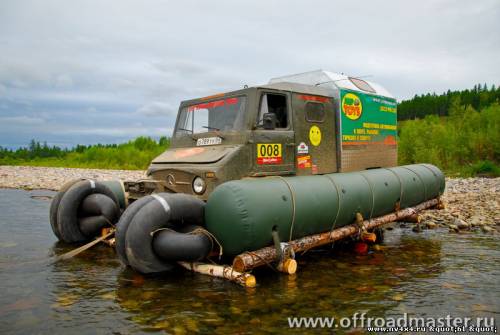

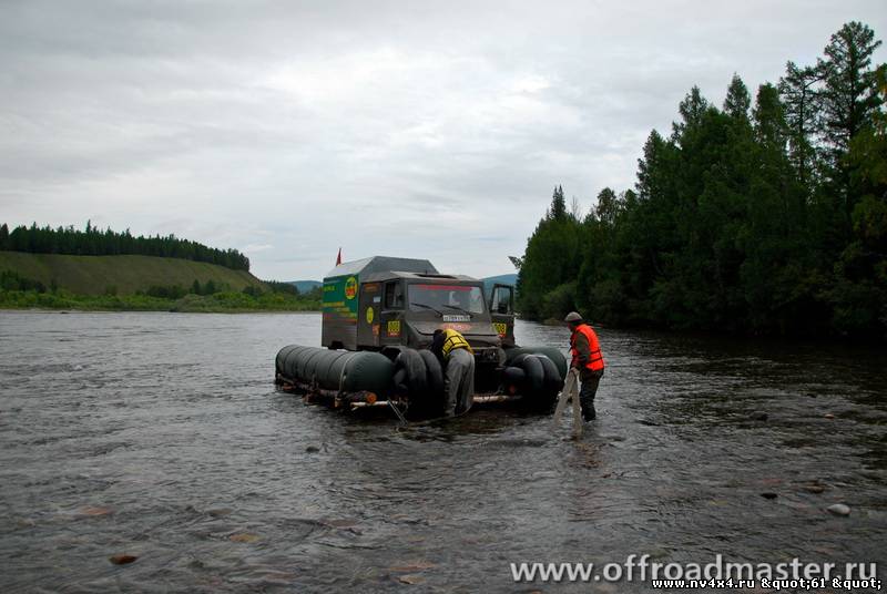

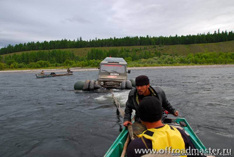

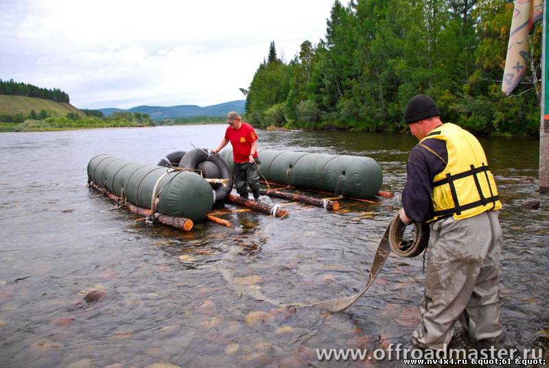

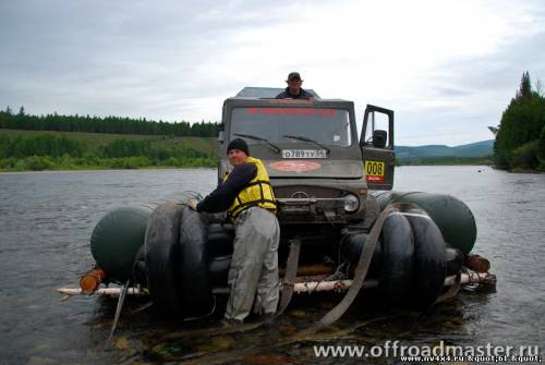

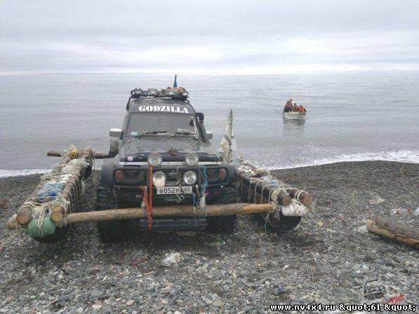

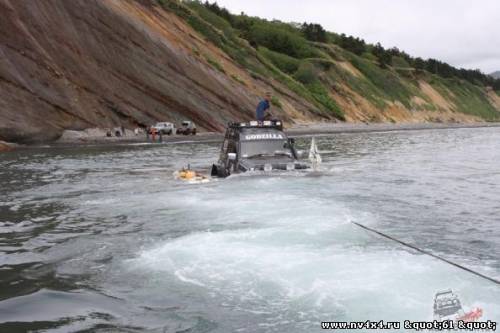

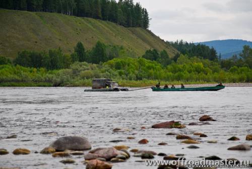

Вывалю здесь фотки:
Прикрепления: 3209183.jpg (203.5 Kb) · 5094842.jpg (153.2 Kb) · 6134139.jpg (165.3 Kb) · 7140146.jpg (154.3 Kb) · 4384476.jpg (179.6 Kb) · 7208799.jpg (162.5 Kb) · 9908746.jpg (186.9 Kb)

Шевген, ну собссно посмотри 4 и 6е фото, машина накренена на водительскую сторону.... да и в нашей местности как я сказал спереди нужен угол атаки а не воздушные отбойники т.к. в большинстве случаев берега крутые с сюрпризами в виде топляка и сучков.... ни в коем случае не считаю вашу задумку сумасшествием но путь к реализации столь амбициозного плана будет долгим....

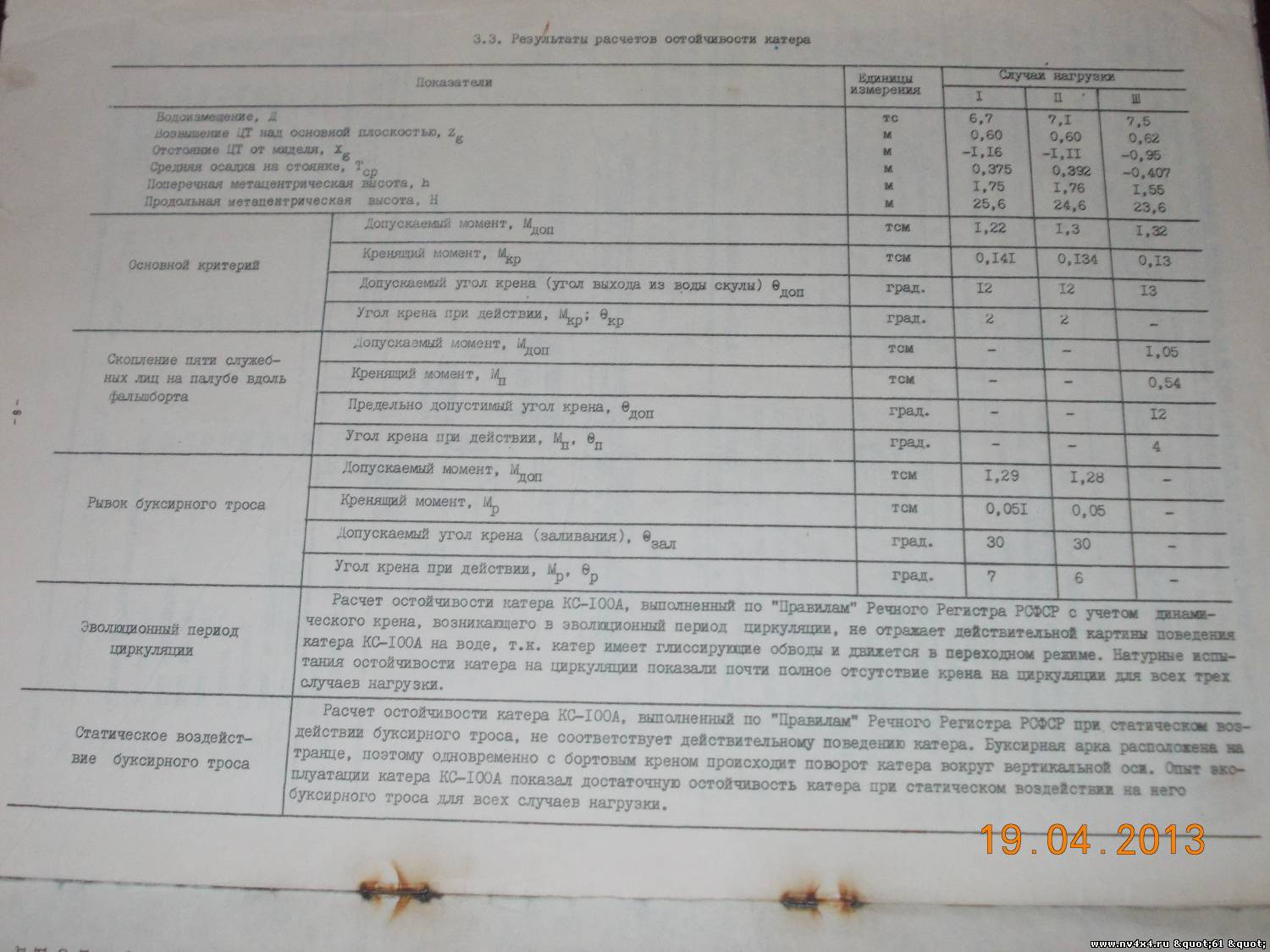

Вот такие критерии рассчитывают на судах. там на 8 листах инструкция (это на КС на каждый проект своя) если не хочешь затопить или можно читать если есть желание затопить то вам нужно сделать всё наоборот ))))
Прикрепления: 5009392.jpg (158.9 Kb)
ШевгенДата: Пятница, 19.04.2013, 19:10 | Сообщение # 61
BARMALEY86, ты как профессионал, можешь найти применение этой неопнтятной херни к нам? smile
наличие смайлика значит, шутка?. Или то что тебе не понятно ХЕРНЯ?! Там так то и про рывок троса, это применимо как если тянуть авто на "бочках". Ах впрочем о чем же это я)

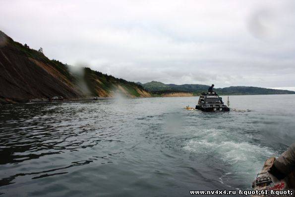

ШевгенДата: Суббота, 20.04.2013, 13:05 | Сообщение # 69
Вот. Плот собрали из того, что нашли на берегу МОРЯ!
http://www.sakh4x4.ru/drive/detail.php?ELEMENT_ID=747
Прикрепления: 2743831.jpg (51.9 Kb) · 6665807.jpg (46.3 Kb) · 3103692.jpg (32.4 Kb)
