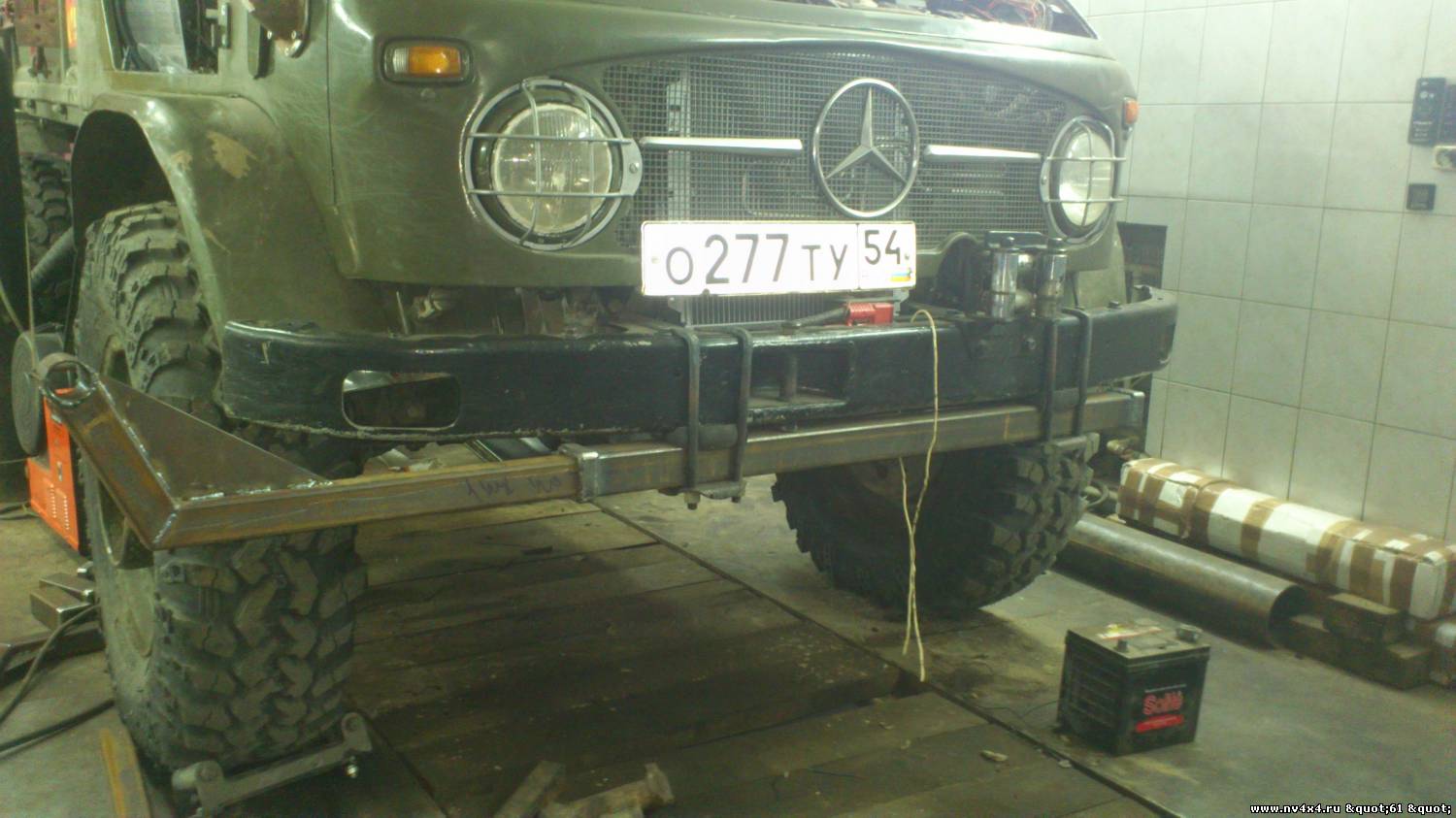

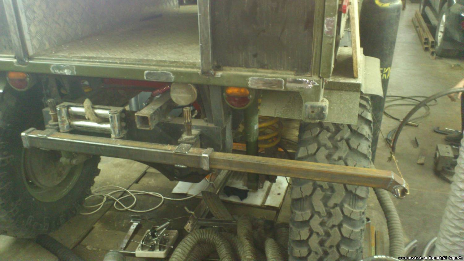

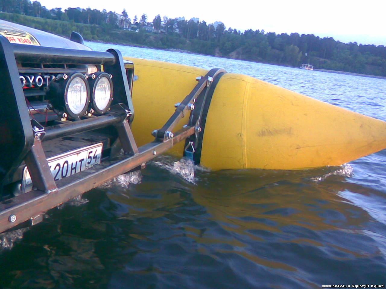

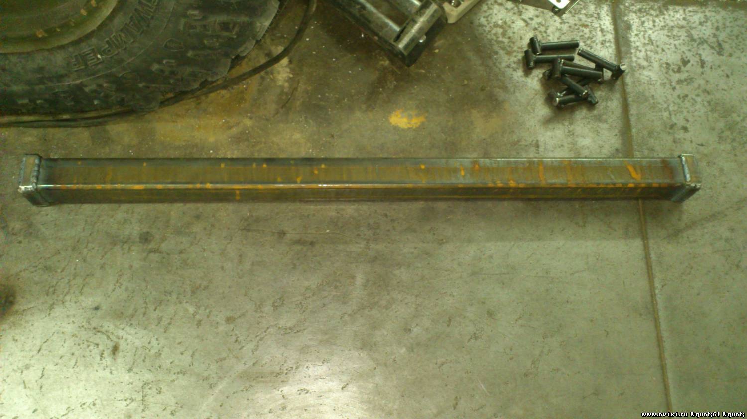

$IMAGE1$
А это на Унимоге
Прикрепления: 1796804.jpg (127.7 Kb) · 8973657.jpg (118.5 Kb) · 5441885.jpg (119.5 Kb)
ШевгенДата: Воскресенье, 21.04.2013, 13:34 | Сообщение # 81
Прикрепления: 1300920.jpg (275.4 Kb) · 1415990.jpg (128.6 Kb) · 7789036.jpg (224.2 Kb) · 6720397.jpg (268.4 Kb) · 6206878.jpg (295.8 Kb) · 6713666.jpg (263.0 Kb)
