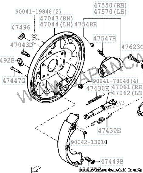

Мужики , у моего тарантаса на полуоси умирает подшипник , полуось выдернуть не могу . Подсабите кто нибуть ?
ХариусДата: Четверг, 22.08.2013, 13:13 | Сообщение # 1463
Выдернешь- станешь . Сначала купи подшипник сальник и втулку.
белыйДата: Четверг, 22.08.2013, 13:24 | Сообщение # 1464
Хариус, Подшипник с сальником уже взяты комплектом .
ХариусДата: Четверг, 22.08.2013, 13:30 | Сообщение # 1465
Кожух снял?
Прикрепления: 2033443.jpg (59.5 Kb)
белыйДата: Четверг, 22.08.2013, 13:41 | Сообщение # 1466
Хариус, в прошлом году мне на сто меняли там сальник , ни кожух , ни калодки вобще не трогали , полуось так вышла.
ХариусДата: Четверг, 22.08.2013, 14:02 | Сообщение # 1467
Через глушак?)
Просто снял колесо и вытащил полуось? Ну тогда она бы у тебя на ходу вместе с колесом отвалилась.

LionTecДата: Четверг, 22.08.2013, 17:07 | Сообщение # 1471
Там судя по картинке как на Волге схема - четыре болта откручиваются, и полуось выдергивается, а кожух сам и тормоза можно оставить.
Вытащить не так то просто будет, я когда на Волге снимал накручивал на полуось барабан обратной стороной и молоточком через досочку бил. Достаточно легко вышло.
белыйДата: Четверг, 22.08.2013, 19:42 | Сообщение # 1472
LionTec, а лучше взять обратный молоток , с ним она выходит на ура .
