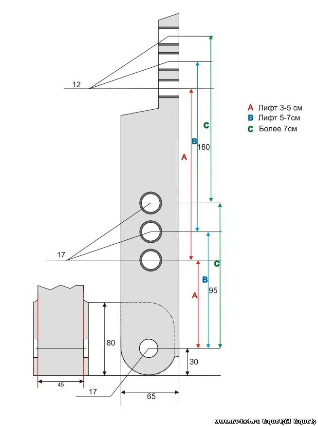

Парни нужен совет как правильно рассчитать на скоко нужно опустить крепление ПАНАРЫ при лифте 2"
Вот есть схемка приблизительно... вроде даже для прадо,не пойму что за верхнее крепление где 12 ......нижнее это само крепление панары,середина это соединение рамы с удлинителем
если я правильно понимаю.......
хочу что то типа этого сделать но это для 4"
Прикрепления: 1818311.jpg (58.5 Kb) · 9332014.jpg (8.4 Kb)

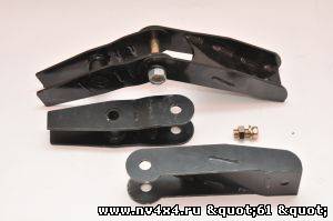

Константин, я себе вот так  сделал, там найдешь эачем сверху отверстие и регулировка индивидуально

danger3466Дата: Вторник, 27.08.2013, 09:04 | Сообщение # 1481
По логике на столько же на сколько и был лифт для сохранения того же положения панера
